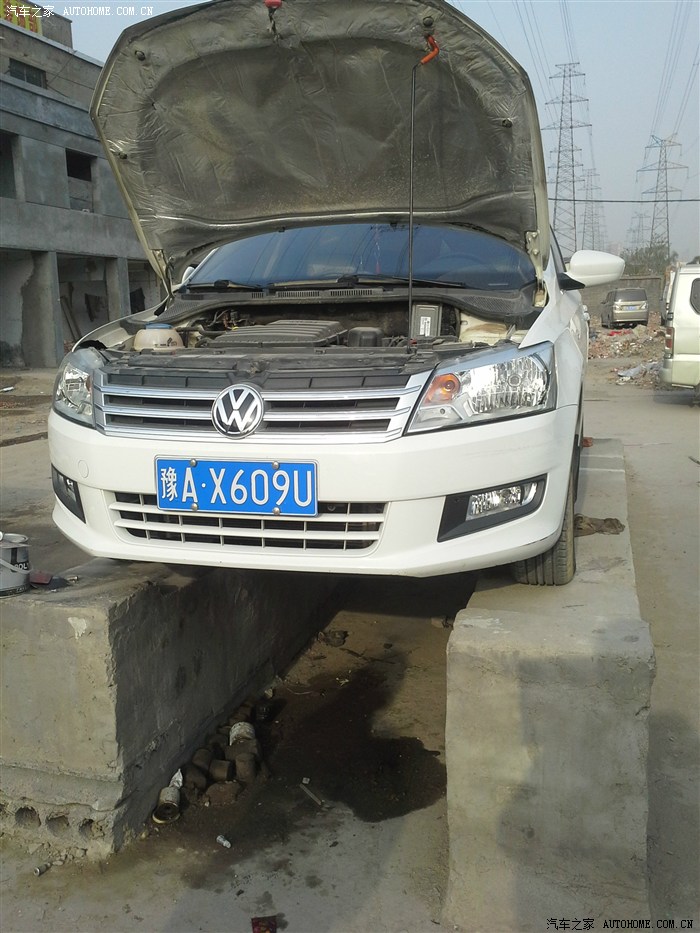

上次自己保养就已经预谋好了给变速箱换换油。因为之前那次托底儿。把油底壳托了个眼儿。油全漏完了。去修车。更换了油底壳。给换了不好的油。导致后期动力损失比较大。换挡顿挫也很明显。如今资金已经到位。干!说换就换!首先。母亲家门口拆迁,有个修理行的地沟不要了。咱顺势借用一下!

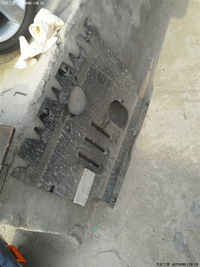

先拆下发动机护板。

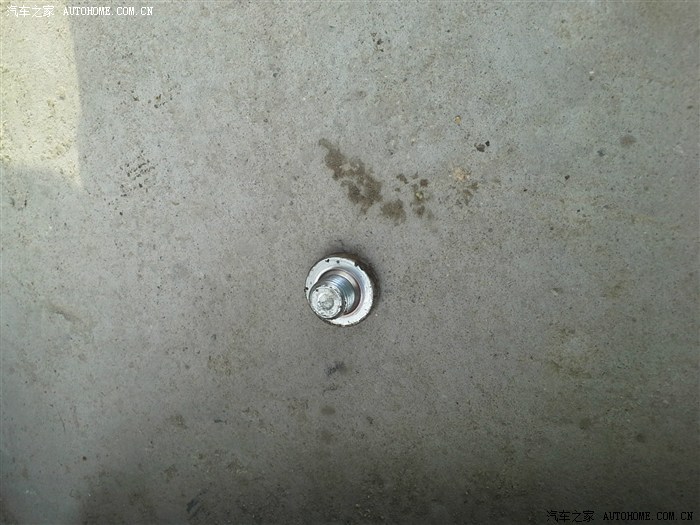

先期工作都准备的比较到位。用5mm内六方扳手拧下螺栓。
就是拧下这个

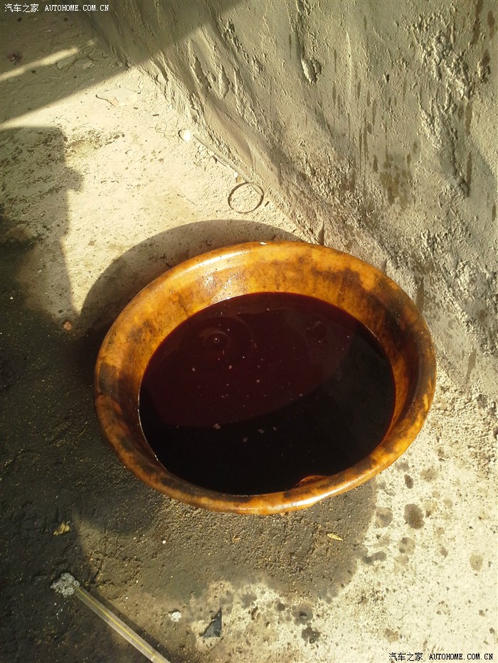

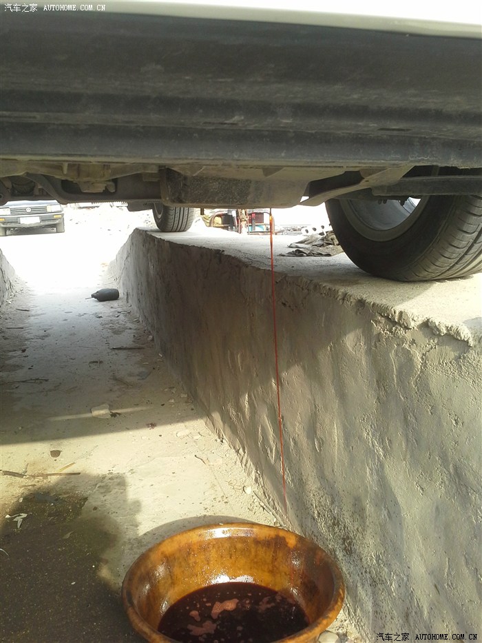

然后溢油管有油流出。放干净。

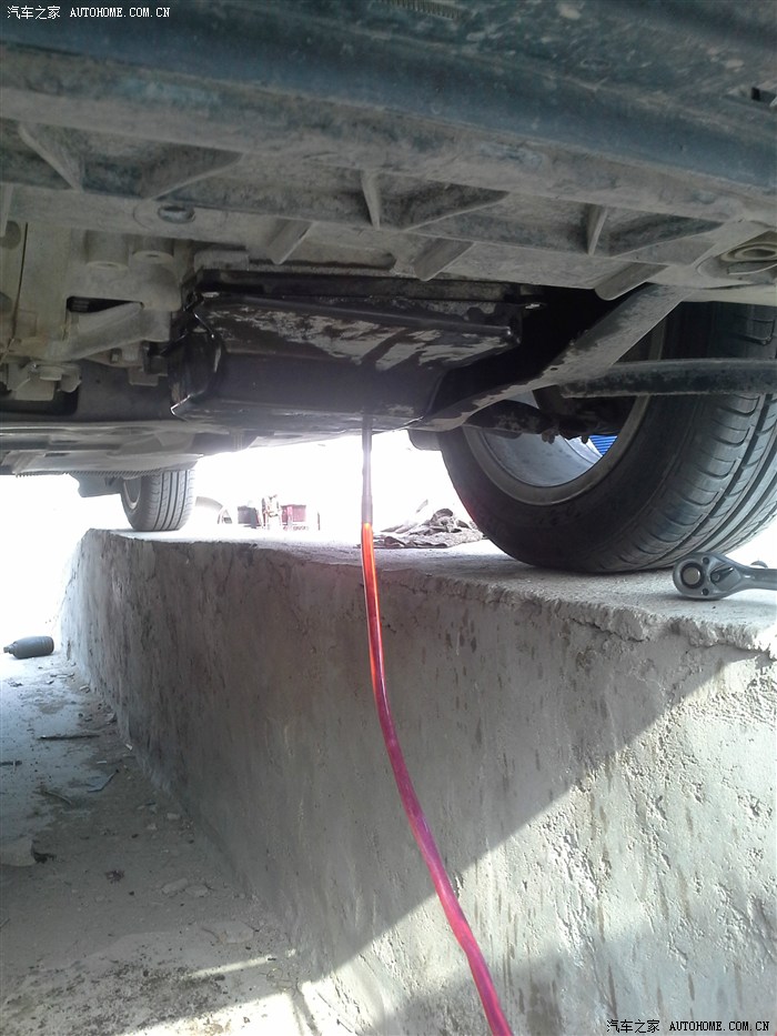

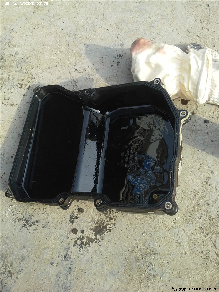

再用10mm套筒扳手卸下油底壳一圈的螺栓,螺栓比较长。卸着比较费劲。可能是我太胖了。地沟不高。

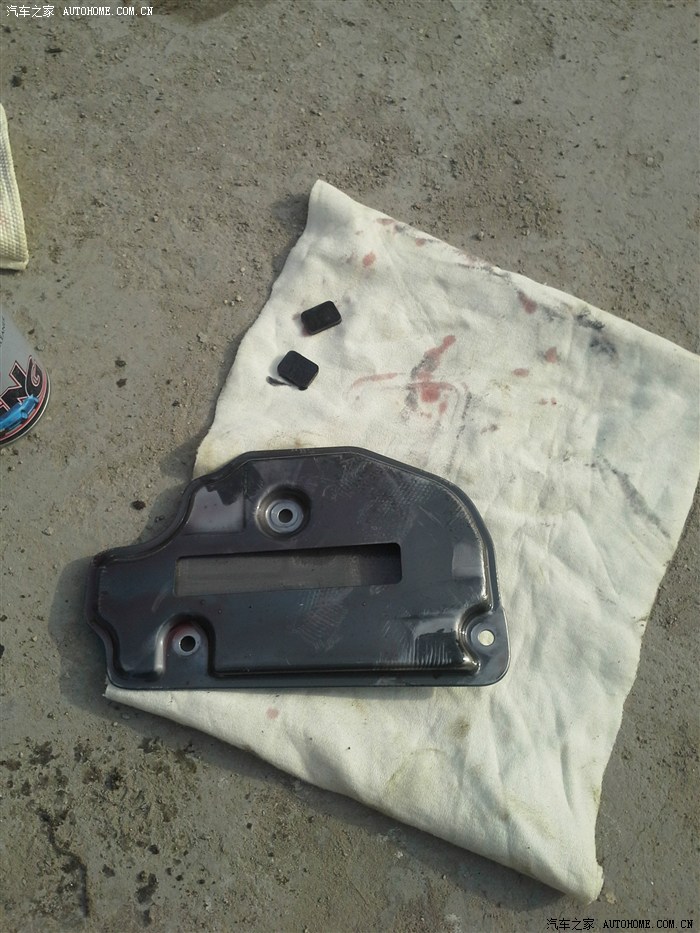

再拆滤网。依然10mm套筒
有些过程没法儿拍。满手都是油。。。
油底壳拆下来。露出变速箱。。。
好了。化油器清洗剂伺候。清洗各部。变速箱。油底壳。螺栓。滤网。等等等等。当然。清洗之后再用干净的布擦干!

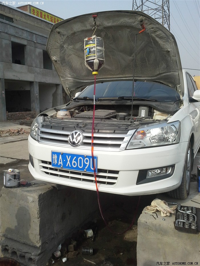

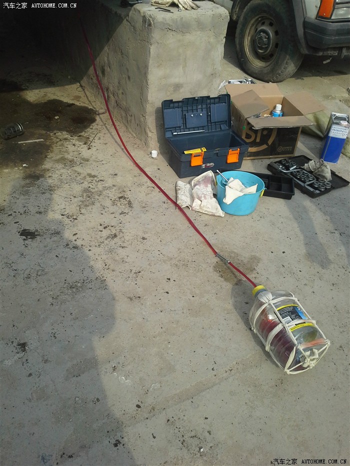

主角上场!AFW+ 还有自制的加油工具。

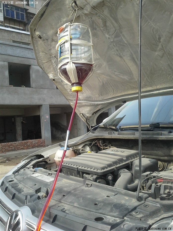

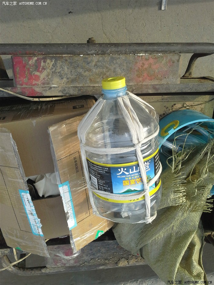

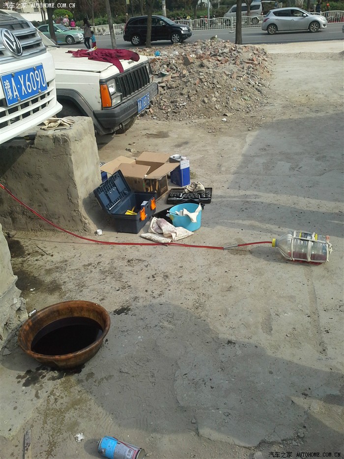

8mm的空心管儿。接在变速箱油底壳的口上。五金店有这种透明管子。接上!
倒入ATF+,顺流而下。。。
加了一壶。4L....把吊瓶取下。放在地上。如果油底壳加油漫了。会从溢油管顺着管子流回吊瓶内。油底壳内的油量正好是到限度!
由于最后忘了拍了。所以后续的我来用文字进行讲解。
油加了大约2升多。正好满了。恢复螺栓。不上下护板。开着车去跑一圈儿。试试感觉如何。跑了10公里。觉得还不错。换挡也顺滑了很多。也没有了顿挫。动力也较之前有所回升。
不敢怠慢。立刻开回去。换了第二遍。第二变加了3升多。让变速箱里稍微多存了些油。恢复各个部位。安装下护板。又上路试了一趟。尝试了急加速。感觉非常丝滑。。。。怪它过分丝滑。。。
