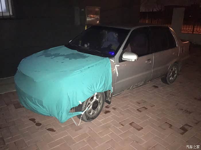

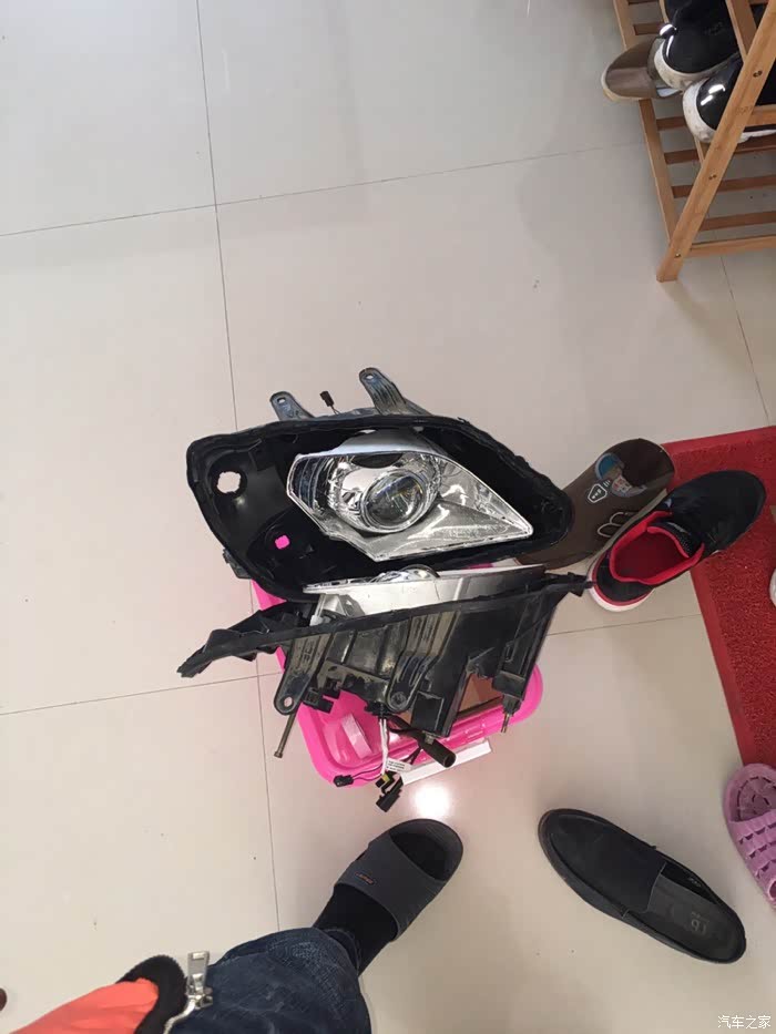

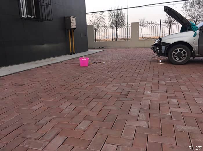

保险杠,我五点下班拆的,一共 9个螺丝  很好卸的! 两边注意不要硬拽, 他是塑料卡子固定的
一个灯 四个螺丝!
 这里有一个奥!  还有 保险杠, 灯 全都一个尺寸的螺丝!
开始干活吧
第一次拆, 大哥们请不要喷小弟……

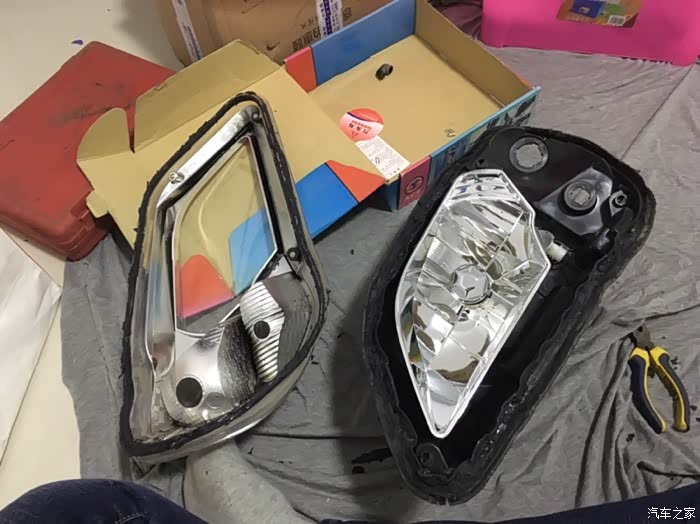

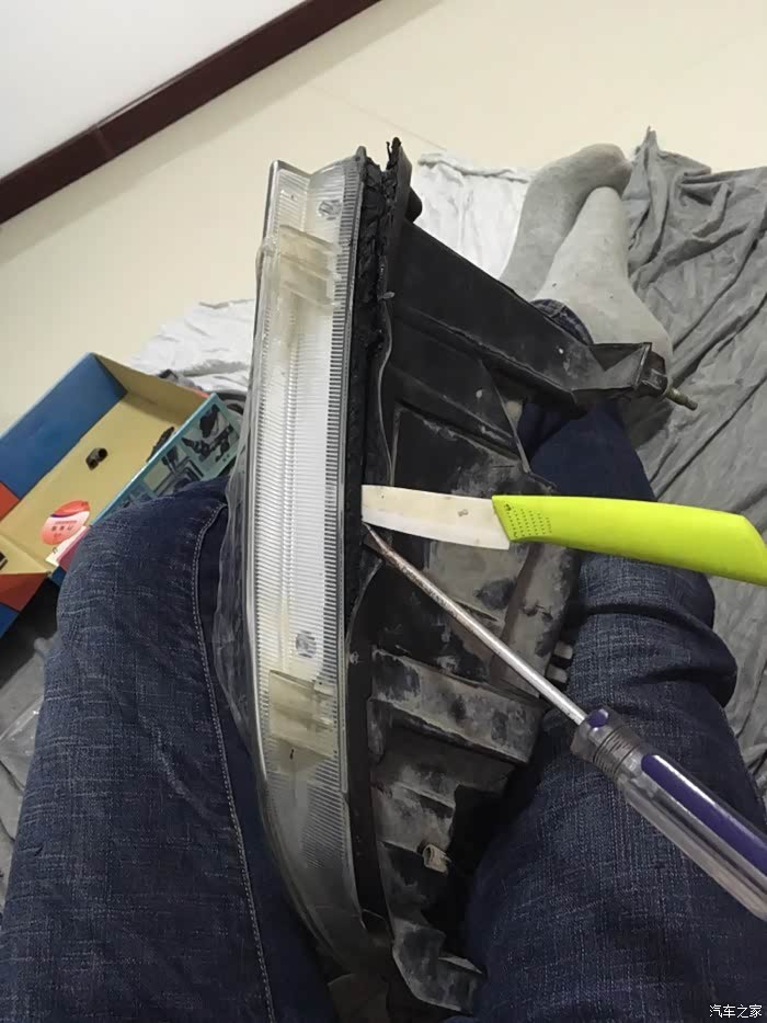

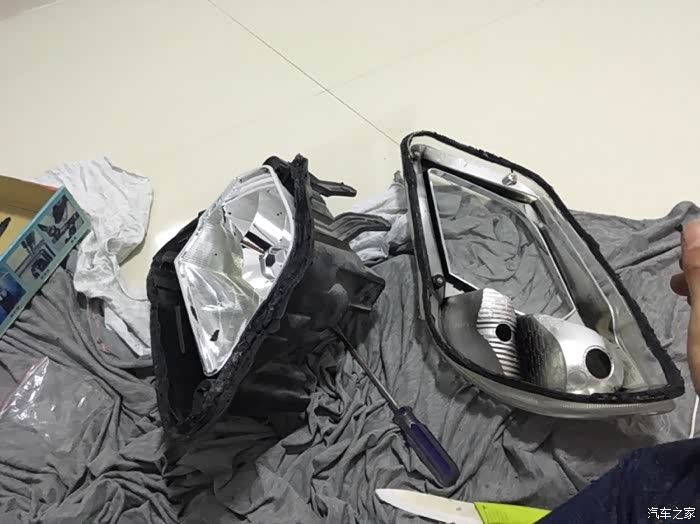

群里的一个大好人,告诉我 这是冷胶,拿热风里吹 也不化,不变形,所以 只能暴力拆了,但是也别太暴力 。 这是水果刀~ 忘买裁纸刀了……
我从五点下班,拆杠,灯 ,拆灯罩…… 到晚上11点多, 然后就睡觉了!
插图~ 晚上给我小利盖的被!

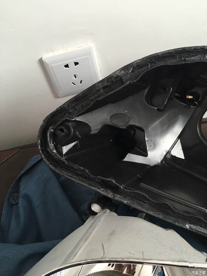

第二天上班,值班,到了第三天,也就是今天~ 早起八点半钟回家 就开始清理胶

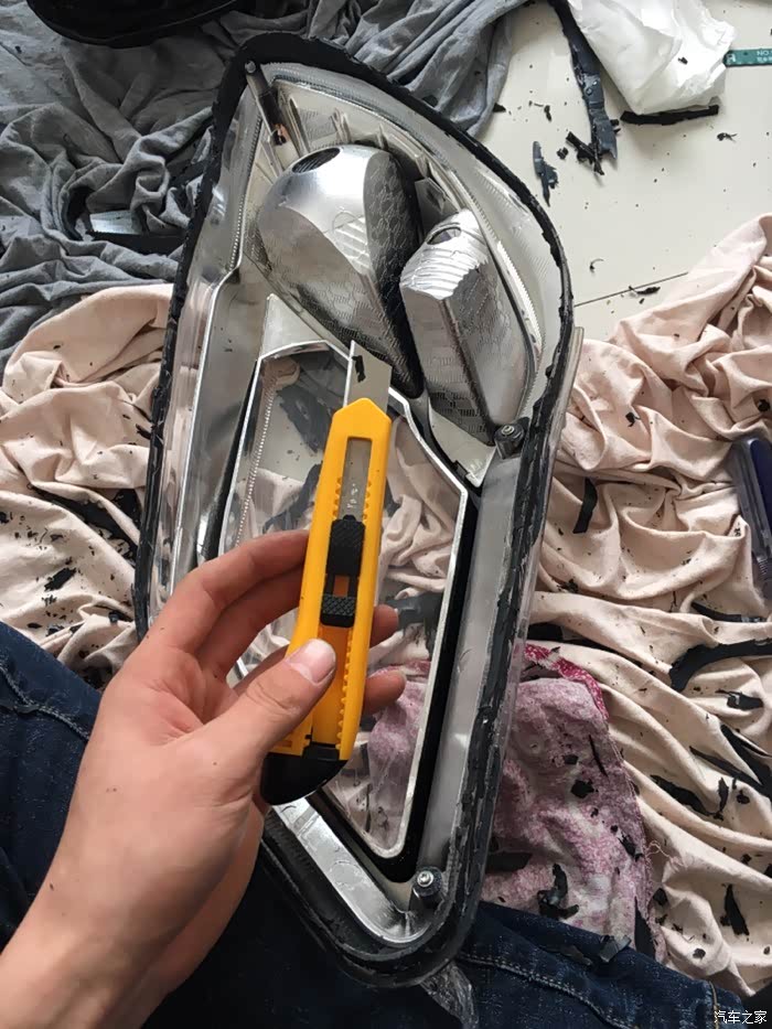

厂子的裁纸刀, 开整

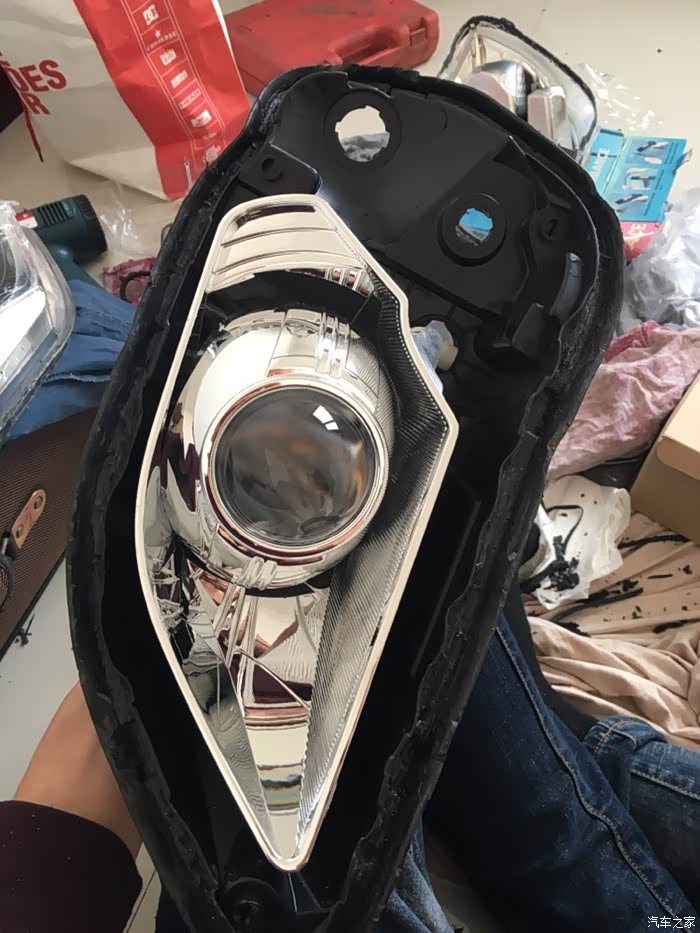

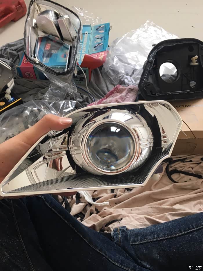

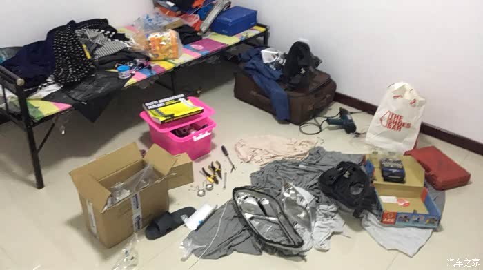

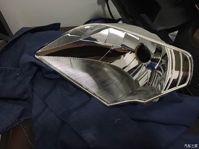

我清到12点多的胶…… 弄完以后也没有吃饭,继续整!   我上一个帖子写了 都是什么透镜灯,这里就不一一介绍了。  比划灯罩中 多余的去掉

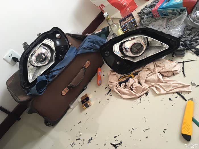

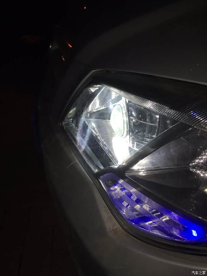

无损海拉五。 个人第一次弄,感觉也不是很方便~

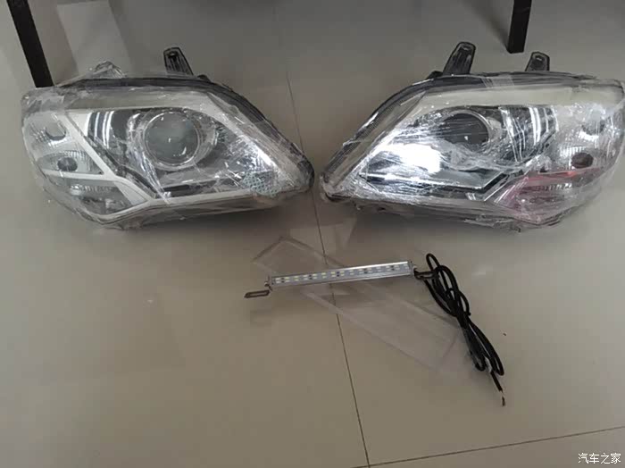

 一些小细节,我都不一一说了,  这是按上以后的效果,

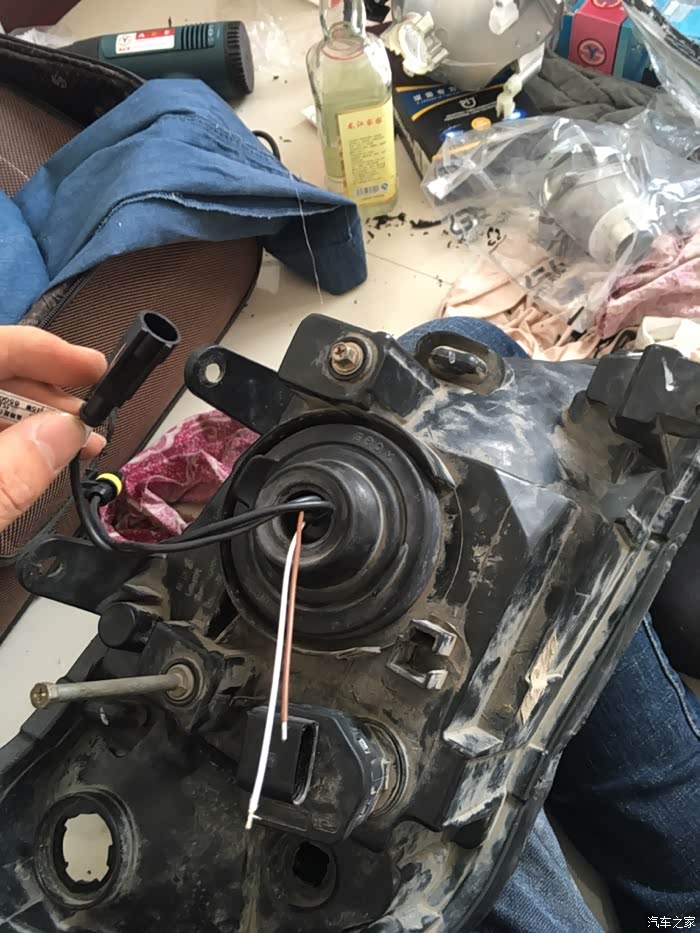

手里拿的 接安定器。内白线和棕线,接变光 不分正负极!
两个一会儿就装完了

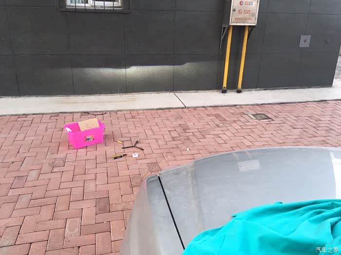

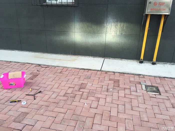

下楼试灯

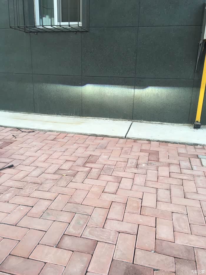

调灯 也就是动大灯上俩螺丝,一长的,一短的。长的是高低  短的是左右
个人感觉就这样了!因为以前原车灯,疝气灯,都没有这个效果!我很满意……
蛇胶
都把灯清理干净后,把蛇胶放入灯的挖槽里, 走一圈,然后再用热风里,转着圈,吹蛇胶。 吹几分钟后 ,把灯罩按上去(我怕不牢固,按完了 我又使胶布粘了粘。 个人喜好……)就大功告成了

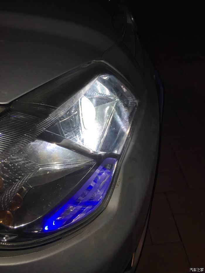

感觉不错!
呵呵~

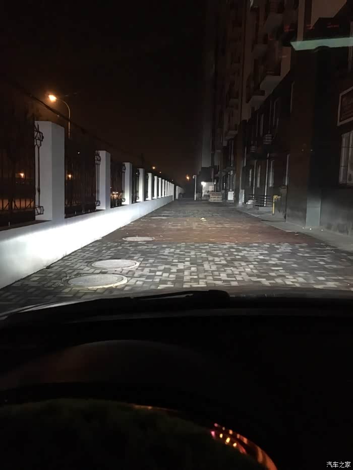

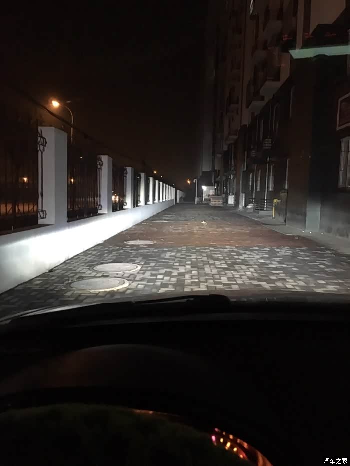

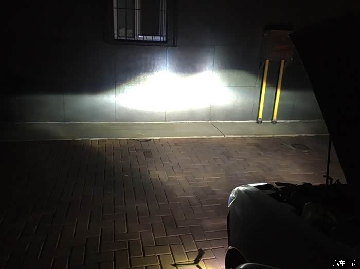

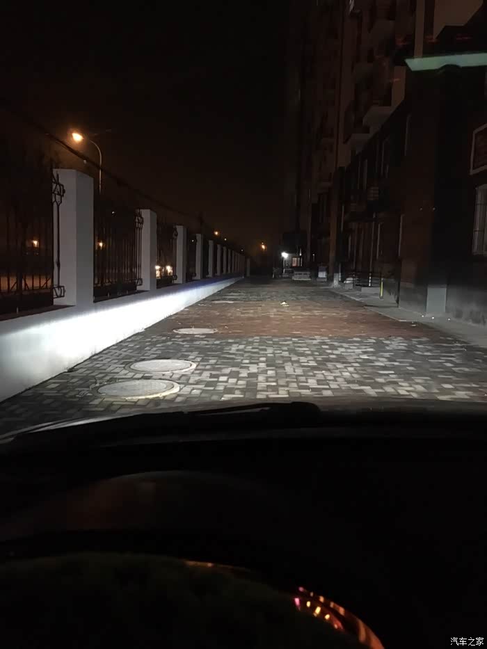

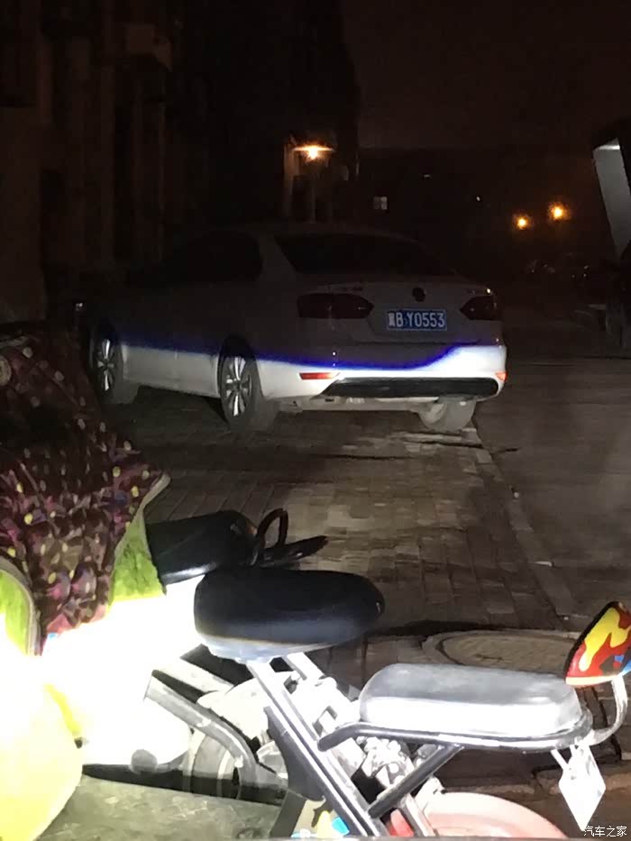

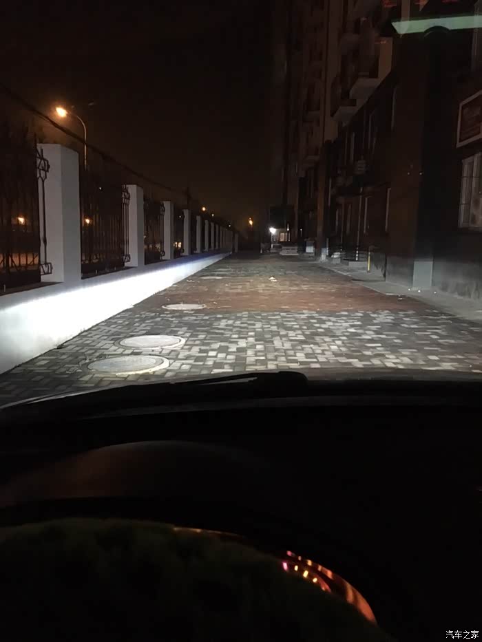

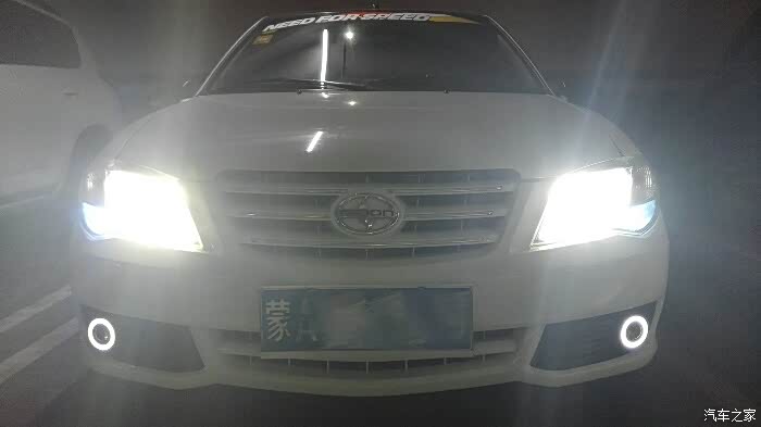

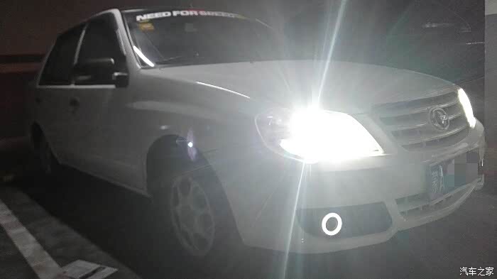

远光
近光
近光
远光
 我本来想花钱找人改,他们要我500块钱,我嫌贵,以为2三百差不多,结果自己改完觉得500块钱差不多,但是我是省下来了 ,。特意开出去试试,远近光都很给力的,以后谁不给我变灯 试试!!。 还有我非常非常感谢 微信群,qq群里的哥们们! 奥力给! 要不然今天一天我肯定弄不完……
