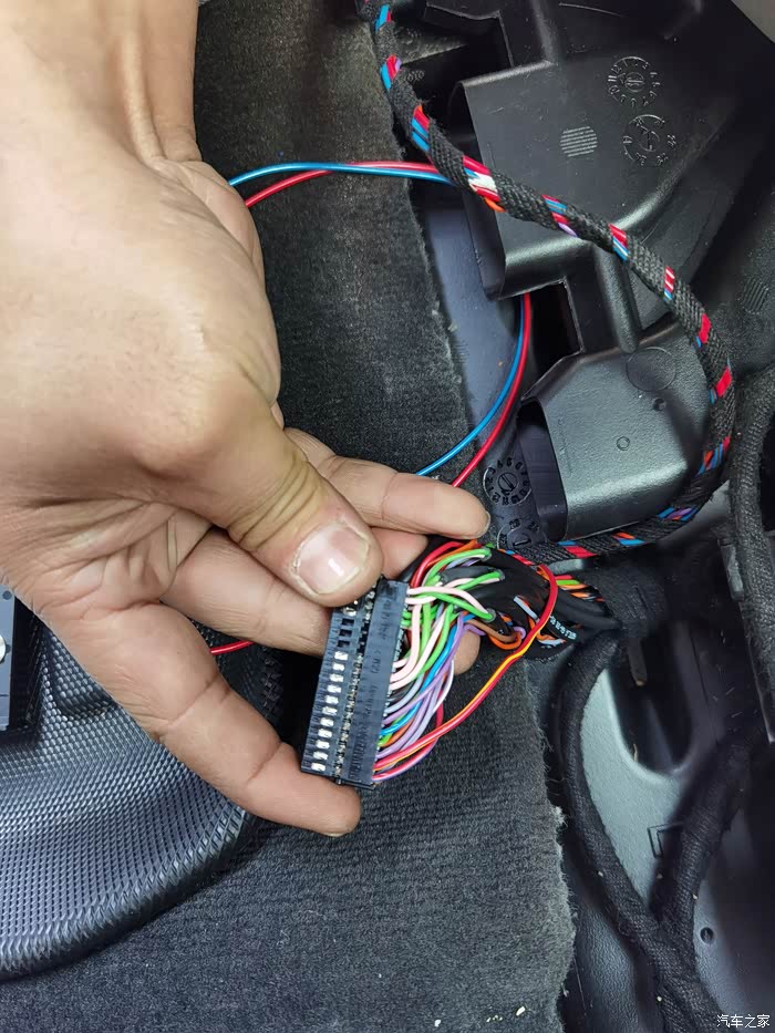

不知道是德国人脑回路有问题还是怎么一回事,途锐的360全景摄像只能手动启动,对安全驾驶不利!原车360全景摄像启动方式有两种:一种是挂倒挡会启动,另一种是在在屏幕上手动启动,十分不便。但这种事难不倒聪明的国人,新款途锐上市不久解决这个问题的“辅驾宝”就开发成功了!
安装步骤很简单:

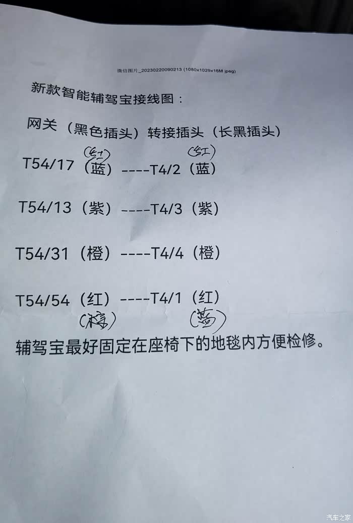

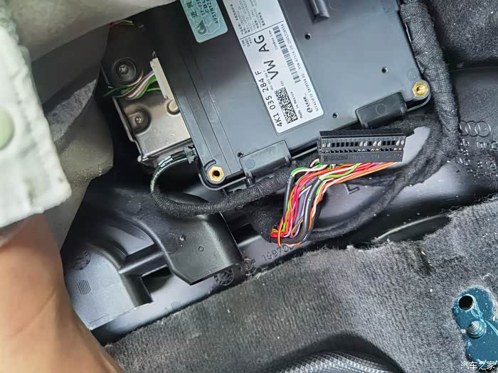

1、拆掉驾驶员座椅,2、掀起地毯,3、拔掉网关上最大的插头,4、按图纸把插头上相关的4根线拔下来,插到“辅驾宝”上插头的对应位置,5、把“辅驾宝”的4根不连插头的线按图纸插回到途锐网关最大插头的对应位置上,6、插回网关插头,7、铺好地毯装回驾驶员座椅,8、用电脑消除故障码。大功告成!无需破线,无需刷车机!只要车辆遇到障碍物,不管那个雷达报警,360全景摄像就会启动。另外一个功能就是“辅驾宝”会记忆车辆熄火前“发动机自动启停”按钮的状态,如果熄火前是关闭发动机自动启停,那你下次发动车后就再也不用关闭“发动机自动启停”了!
注意事项:
1、建议把“辅驾宝”装在地毯上面,便于更换或检修。2、网关上的插头拔下来后要拍照片,避免复原时忘记插线的位置。3、19款以后的车每批网关插头接线的颜色可能不同,要以针脚线号为准。4、360全景摄像启动后不要手动关闭,只要车速超过20公里就自动关闭了。

接线图(T54指的是原车网关上的插头,一共54个针脚。T4指的是”辅驾宝"上的插头,一共4个针脚)

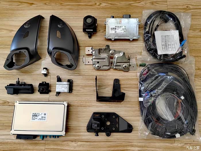

原厂全套360改装件,包括红外线夜视。
