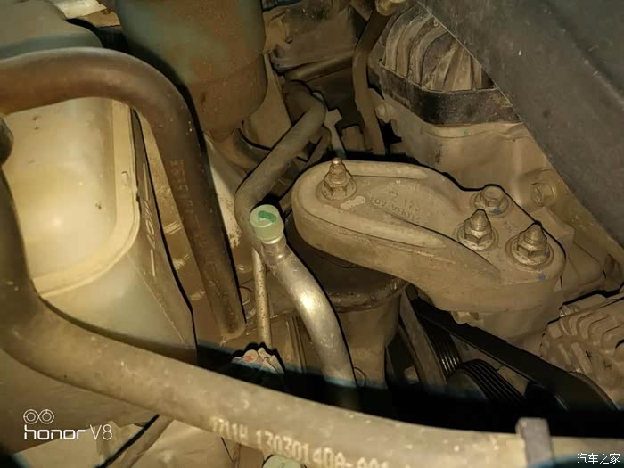

应该是刚好满3年左右,发现右前轮过坑洼处有“dang/dang/dang”的异响。当时以为是避震坏了,就没有多在意,也抽不出空去售后检查(相距售后有一百多公里呀)。某天回家,到售后检查,他们判断也是右前轮避震问题,但更换后问题倚在(但由于当晚要赶回来上班,就一直搁置着未进一步检查)。
又过了一个月左右吧,回家后顺路又到售后检查,发现右前机脚胶破碎了,师傅也不能确定是这个问题引起的异响,故建议本人先更换机脚胶再看看异响是否存在?结果拆下来后发现库存无Z300的右前机脚胶(这玩笑开大了吧,竟然未事先检查库存....),找来一个Z500的,但是不合适(螺丝孔对不上)。最后,师傅往里面垫了一块越1公分厚的胶,装了回去。直接导致启动怠速状态,方向盘感觉到明显抖动(应该是发动机右边高了)。
直到4月17日,在家无事。就自己拿着手电翻翻发动机厢、查查底盘。竟然有惊人发现。那就是右下摆臂那个像轴承类似的如东西与左边的不一样。如图:(上图为右下摆臂,下图为左下摆臂)
当时我个人感觉90%以上的几率是这个东西被撞坏了,导致右前轮过坑洼地方时候异响。把我高兴得。。。。。毕竟售后查了底盘几次都没有检查出来哪里问题,还坑我换了避震。
4月26日与售后确认订配件来更换。
2018-4-30日:
更换前的右前机脚胶
更换下来的右前机脚胶
准备更换的右前下摆臂:
正在更换中:
更换下来的右前下摆臂:
这东西明显不是轴承,就是一块胶塞到一个铁箍里面,为什么正常情况下不会脱落呢?看不懂,想不明白。。。

这次更换好了右前机脚胶和右下摆臂,发动机启动怠速,方向盘恢复原来平静的样子,车子感觉不到很明显的抖动了。特意让右前轮经过坑洼地方,之前一直困扰我的“dangdangdang”异响也解决了。
