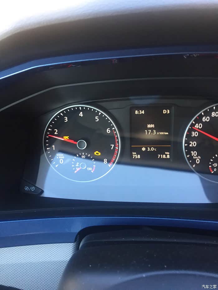

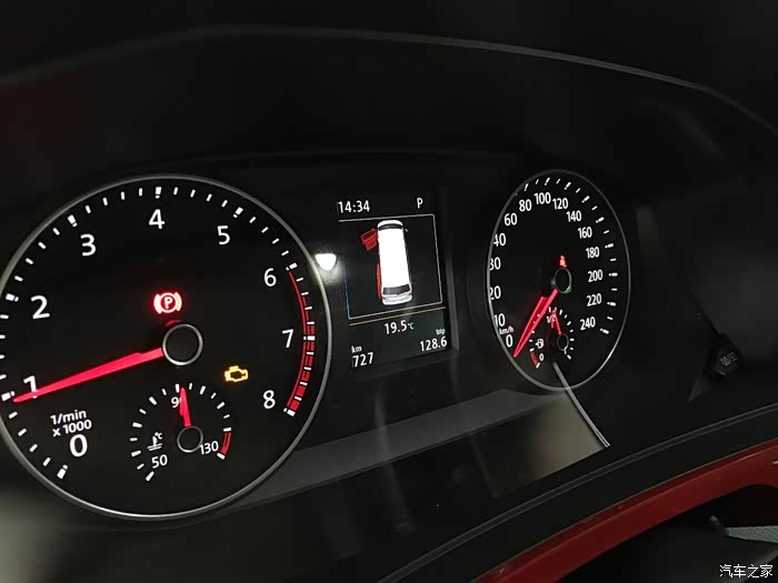

拖拉机2027 2017/02/13 15:36:38 发表在 27楼
EPC正常自检时亮么
拖拉机2027 2017/02/13 15:35:30 发表在 26楼
电气系统故障开着有感觉么
yoyoo 2017/02/13 13:04:41 发表在 23楼
有的EPC只是因为油品问题,我的也发生过两次,一次是节气门松了,另外一次猜测是油品问题,消除后没再亮。MS迈腾有时也同样问题。

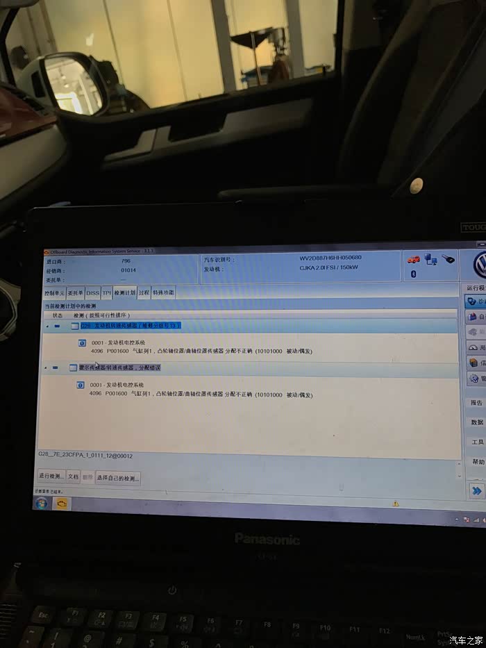

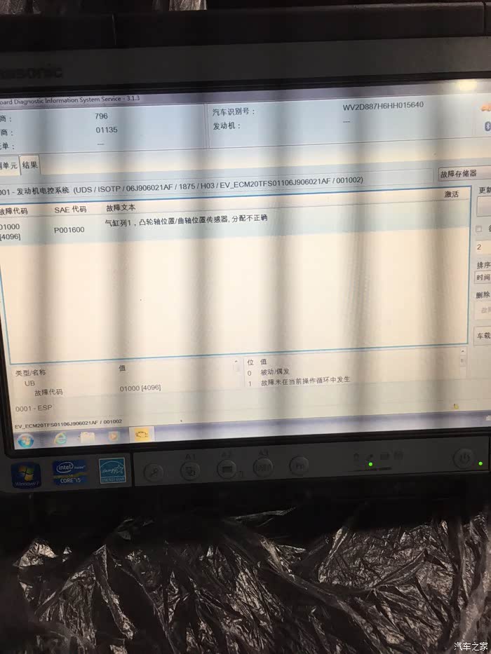

猛添饭 2017/02/13 16:18:18 发表在 30楼
T6不是这个问题 是进气凸轮轴的问题

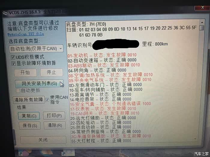

拖拉机2027 2017/02/13 16:23:39 发表在 31楼
4S检测怎么确定是凸轮轴,有确切故障码显示就是凸轮轴是么

Mr想入非非 2017/02/21 02:16:25 发表在 38楼
电脑检测了一下暂时是消了,再出现就要换个什么支架,恼火了…
