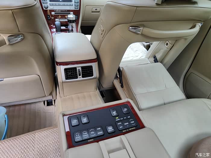

座位取暖器
1.对于驾驶员座位
2.对于前方乘客座位
3.对于后方左侧乘客座位
4.对于后方右侧乘客座位
前方座位
如果需要打开座位取暖器,按此旋钮弹出,然后顺时针方向转动旋钮。指示灯发亮。
转动此旋钮调整取暖温度——顺时针方向增加取暖温度,逆时针方向减低取暖温度。
点火开关设置在ON。
要关闭它、逆时针方向转动旋钮直到停止,指示灯熄灭
不使用时,将旋钮推入凹进位置。
后方座位
要打开座位取暖器,按前侧开关。指示灯发亮。
点火开关设置住ON。
要将其关闭、按“OFF”开关,指示灯熄灭。

电动后座位
为了调节座位靠背角度,按后部中央扶手开关的任一侧。
释放开关座位靠背将停止在这个位置。
后座位靠背可以从驾驶员座位恢复到直立位置。
如果需要恢复座位靠背,按仪表板上的开关。
>$@当后方乘客坐下或上下车时,如果操作此开关,需要事先通知乘客座位将要移动,采取安全预防措施。>$@http://shop68651748.taobao.com/
