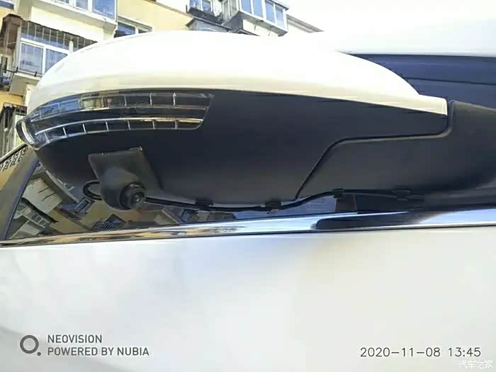

2. 确定摄像头安装位置:
- 一般来说,摄像头安装在右侧后视镜的下方是比较理想的位置,这样可以更好地拍摄到车辆右侧的盲区。当然,具体位置可以根据个人的观察习惯和实际需求进行调整,但要确保摄像头安装牢固,并且不会受到雨水、灰尘等的影响。

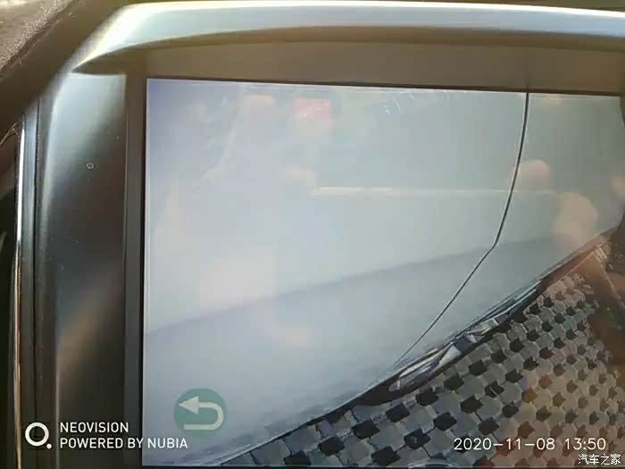

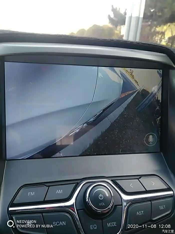

6. 调试和固定:
- 安装完成后,打开显示屏和车辆电源,检查摄像头是否正常工作,图像是否清晰、稳定。如果图像有问题,可以检查连接线是否接触良好,或者摄像头的安装位置是否合适。
- 确认摄像头工作正常后,将摄像头和显示屏固定在合适的位置,确保它们不会在车辆行驶过程中晃动或掉落。
