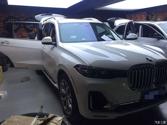

宝马新款X7安装宝华韦健音响、激光大灯、水晶三件套一北京一老郭
1 29 发布于 2020-06-16 09:41:57 只看楼主 热门标准

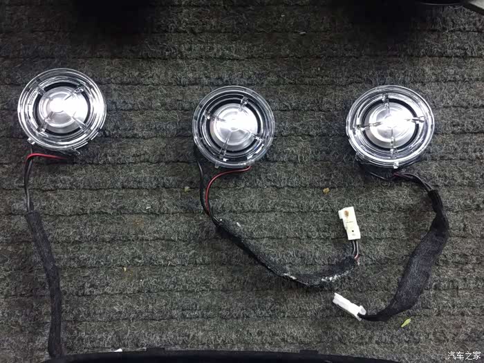

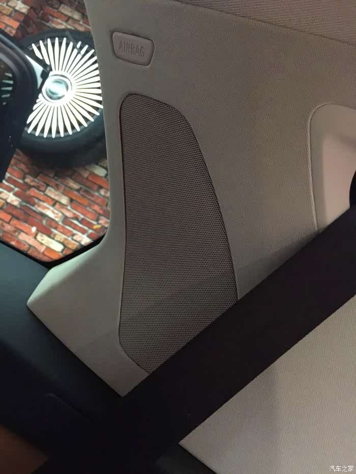

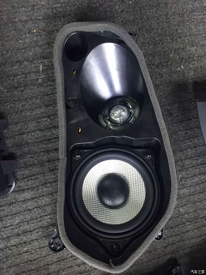

此为后织物台位置
后织物台一侧一边1个,1个里面含一高音,一中音
钻石高音,里面的喇叭为陶瓷材质的。安装的时候要很小心

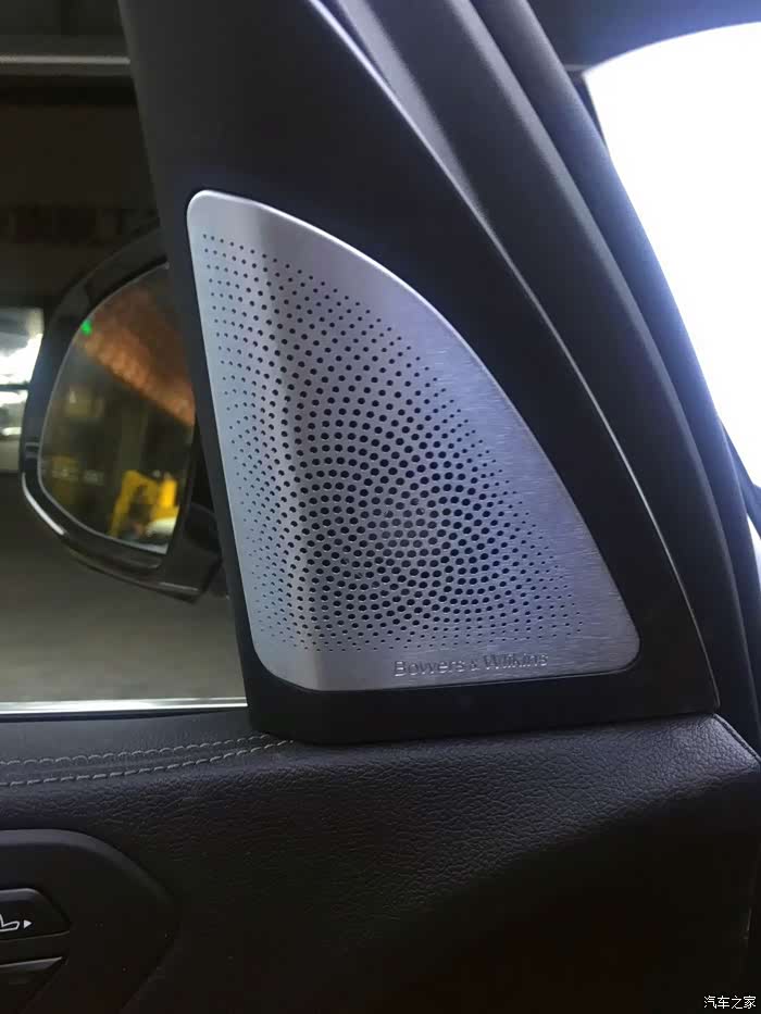

另一侧高音

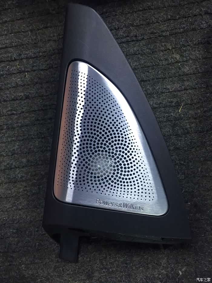

普通宝华韦健高音原厂的做工就是棒
中音

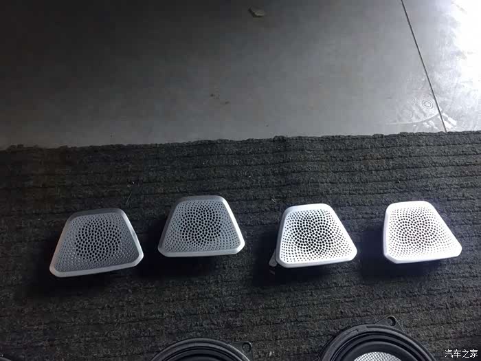

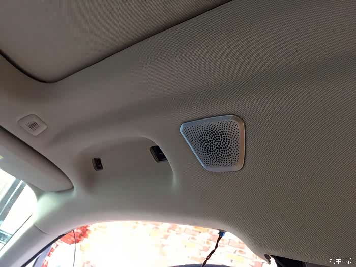

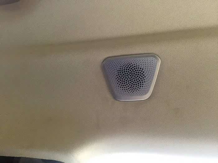

次为4个车顶位置的喇叭,其它位置替换原车位置,顶棚需要打孔安装4个

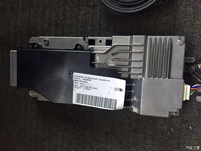

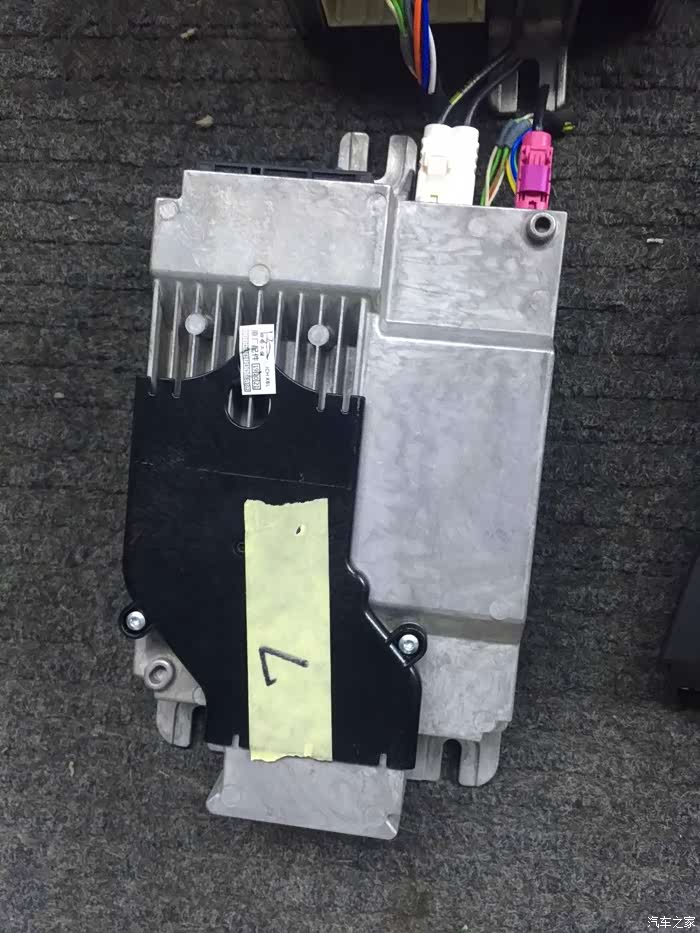

功放1
功放2.     X5  x7 功放通用的

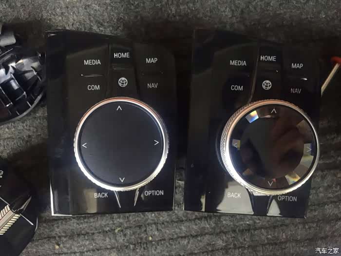

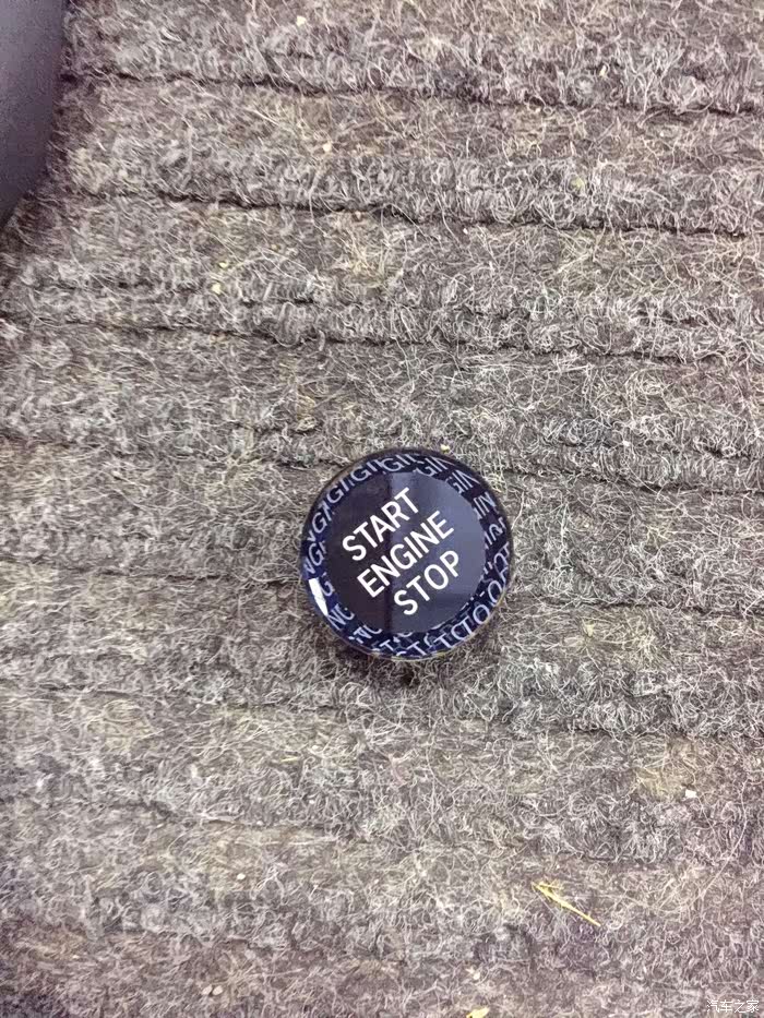

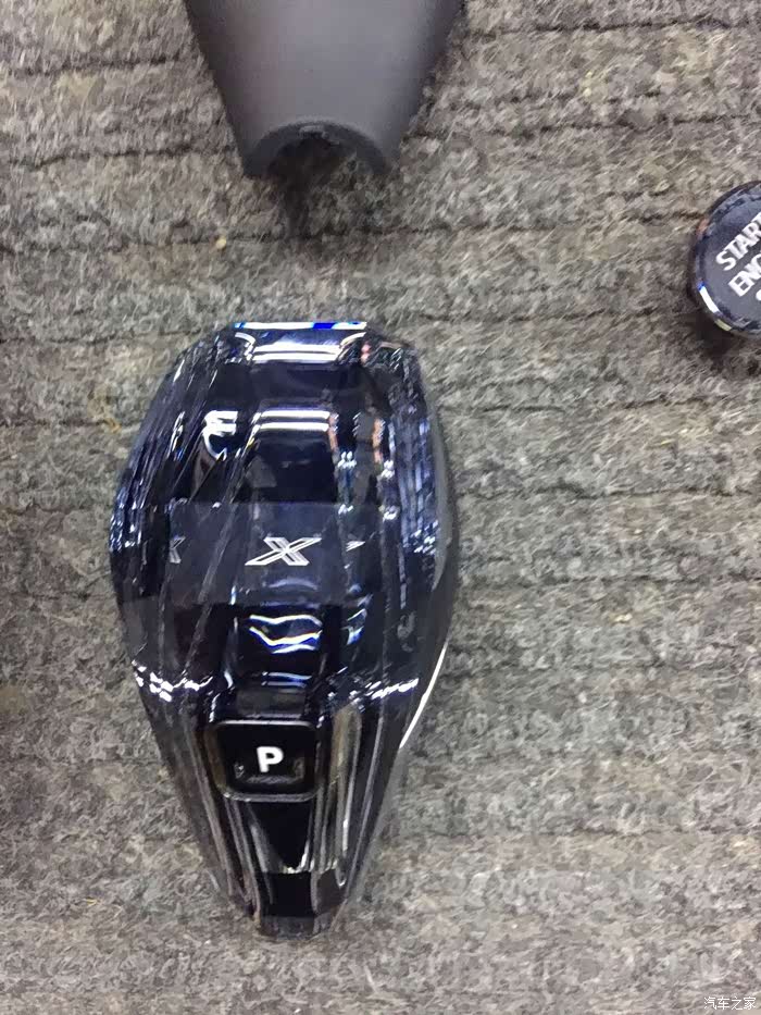

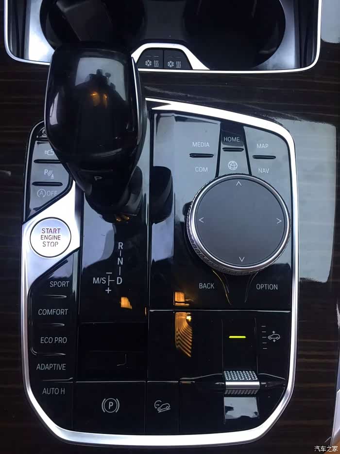

顺手改个水晶三件套:
旋钮
档把
启动按键
旋钮
档把
按键

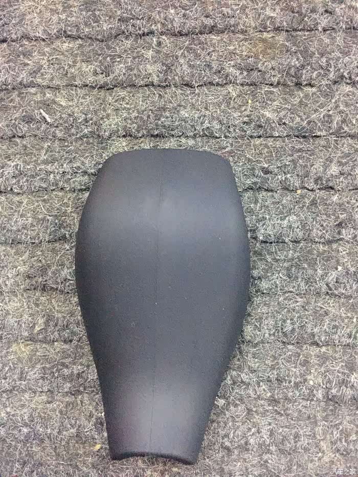

档把后壳

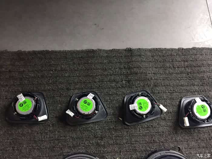

原车的

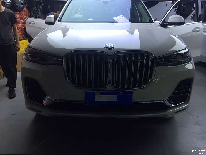

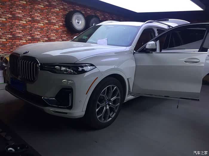

今天这台车~~~

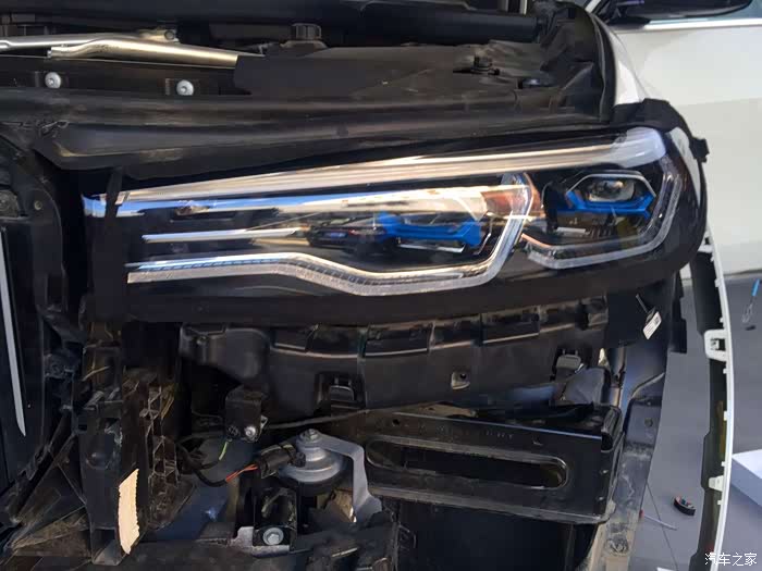

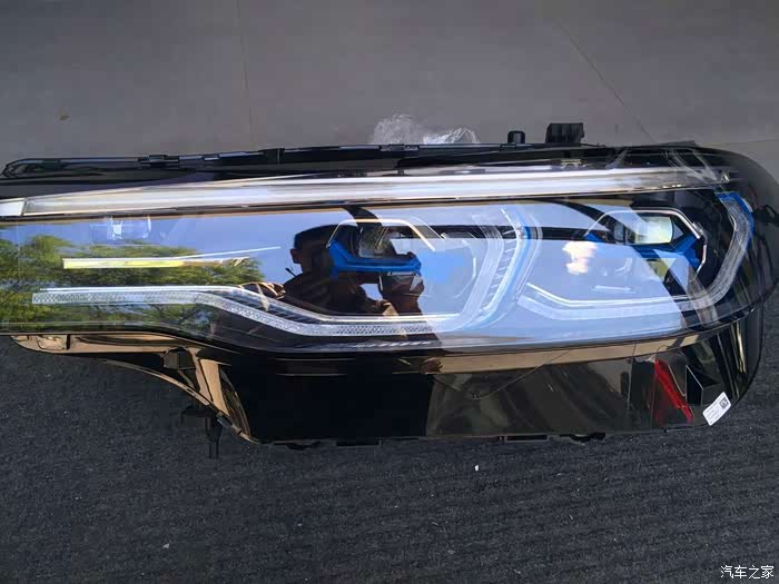

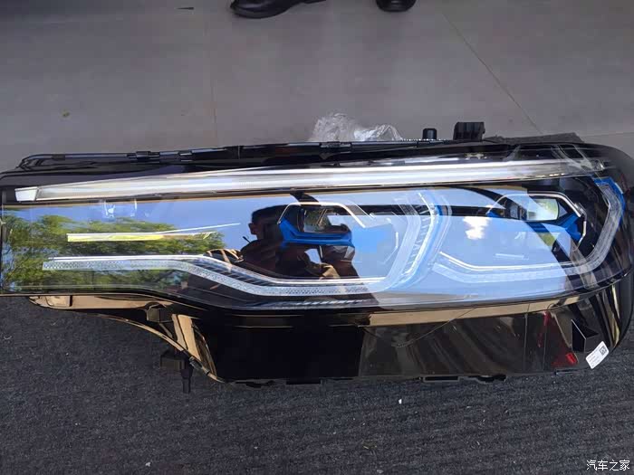

竟然连激光大灯都没有
顺手搞一下。分分钟的事情
原车竟然是LED大灯。LED大灯照射距离最远才可以达到300米,
而激光大灯可以达到600米。(宝马的激光大灯的照亮范围可达到600米(因法规要求,中国市场智能激光大灯光程降至475米。)是传统前大灯的两倍远。利用这种新的技术,激光大灯可以通过改善夜间能见度提高安全性。)

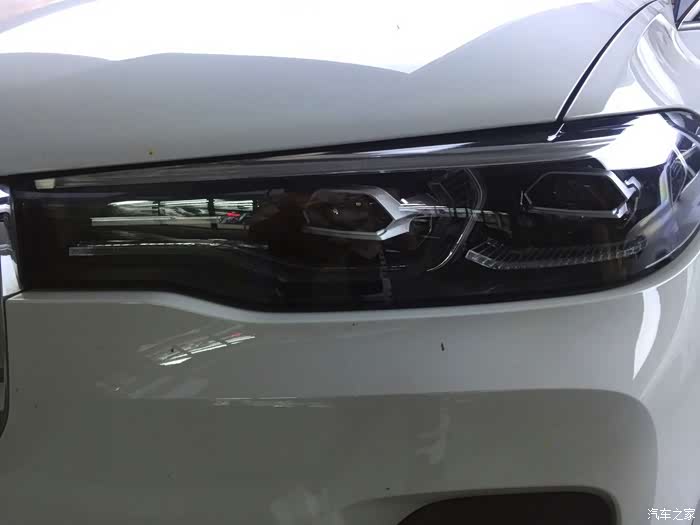

看下原车的LED大灯

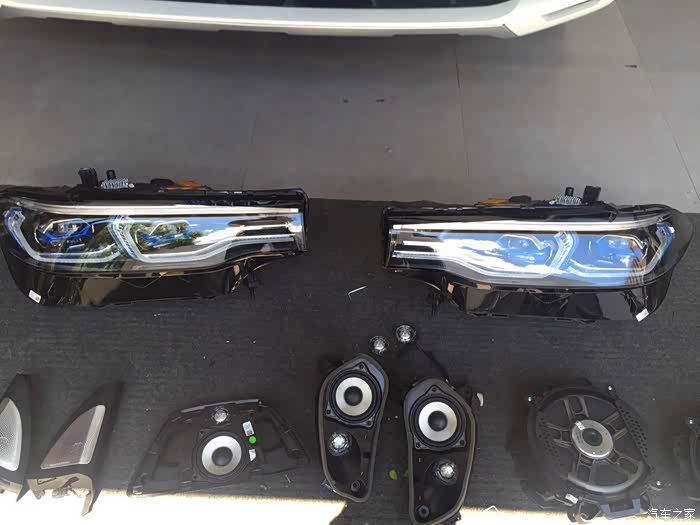

开搞
开搞开搞

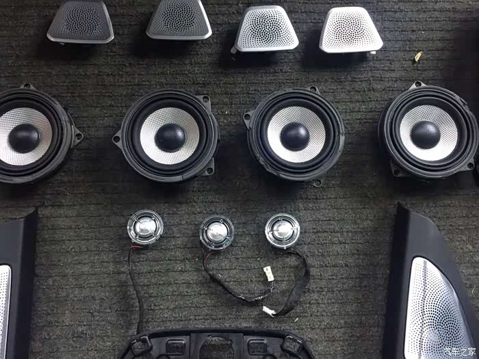

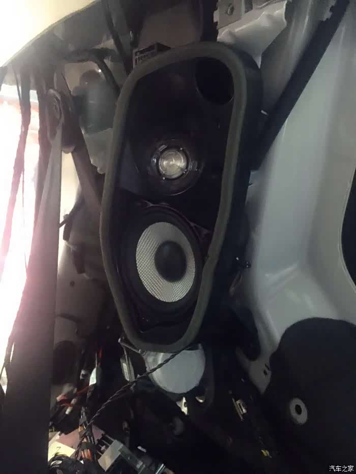

装好的宝华韦健中音
宝华韦健中置

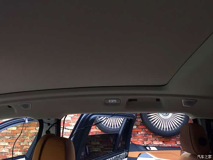

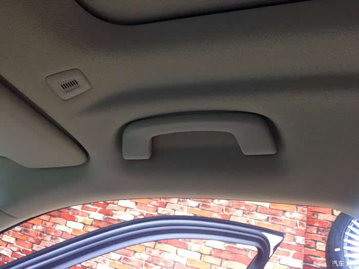

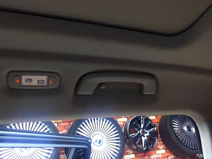

原车顶棚位置,没有喇叭的。需要打孔,安装
顶棚位置
顶棚
激光大灯

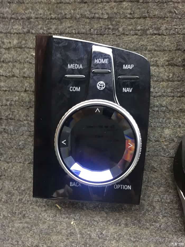

原车手写旋钮,与水晶手写旋钮对比
顶棚高音喇叭
高音喇叭安装位置

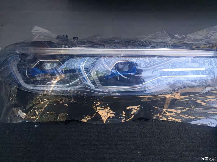

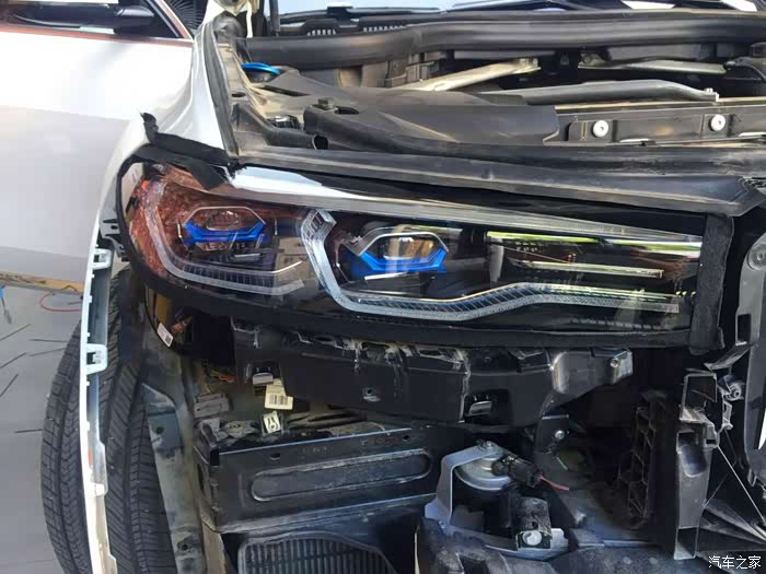

激光大灯
大灯

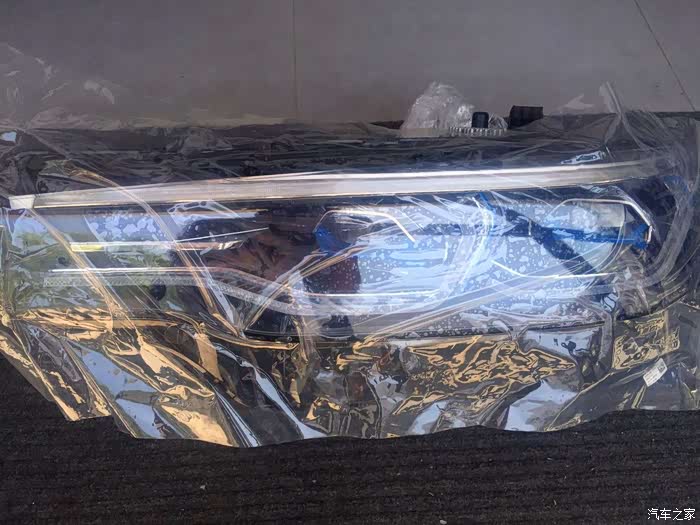

揭开保护膜。一对激光大灯

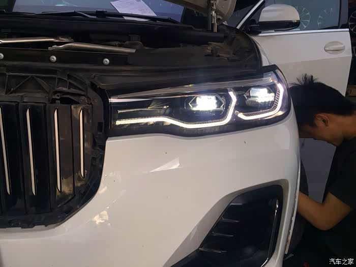

拆掉前杠
安装好激光大灯
左右都安装上
看一下正面照

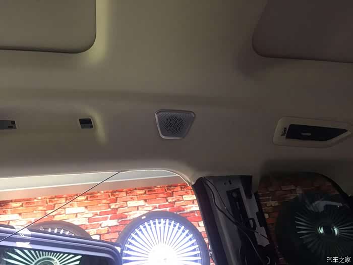

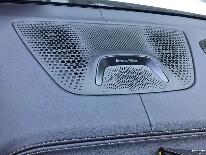

顶棚高音
顶棚高音

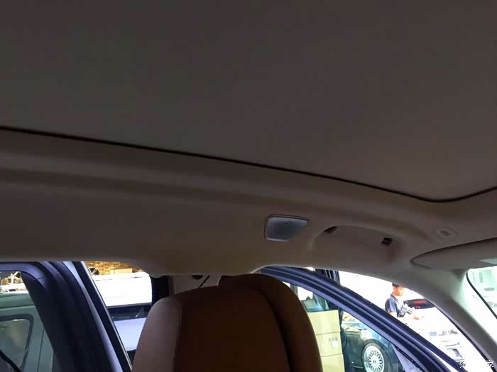

这样看比较明白顶棚高音在什么位置
左右

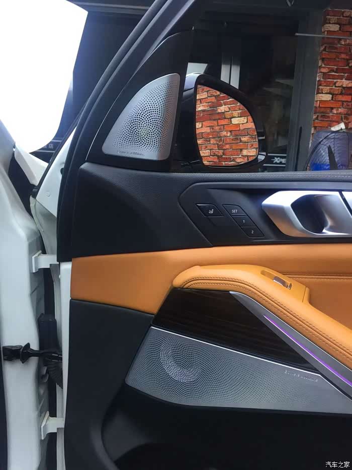

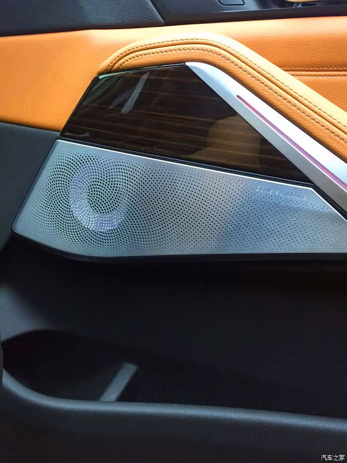

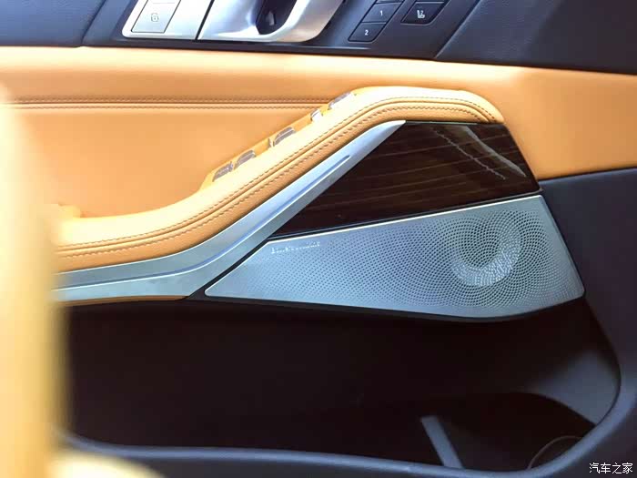

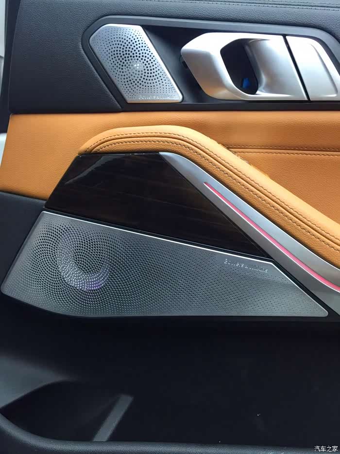

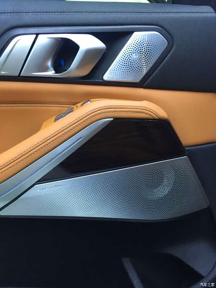

门板上宝华韦健高音与中音
宝华高音跟中音

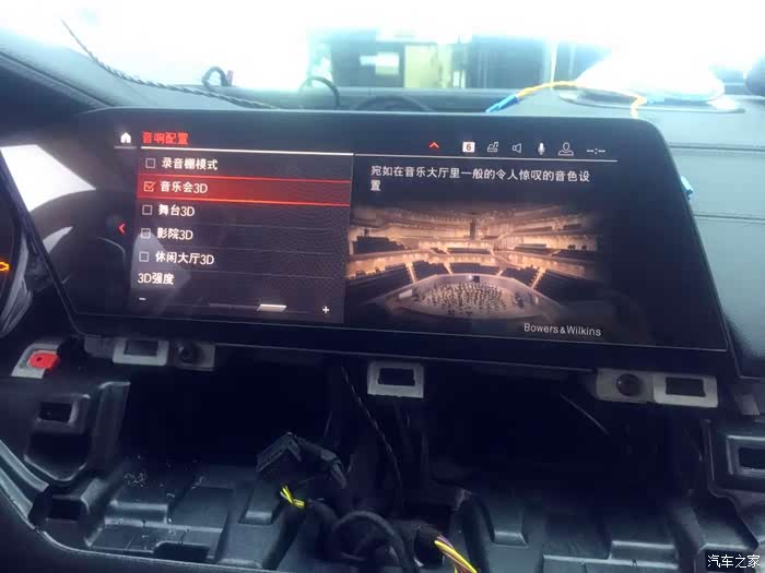

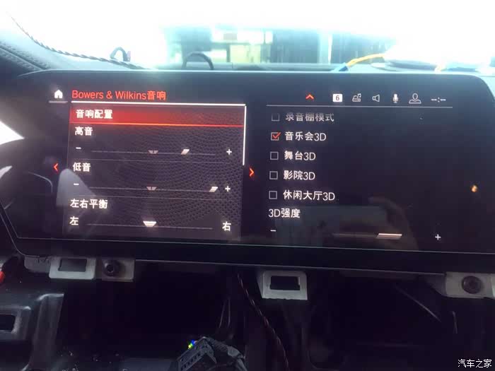

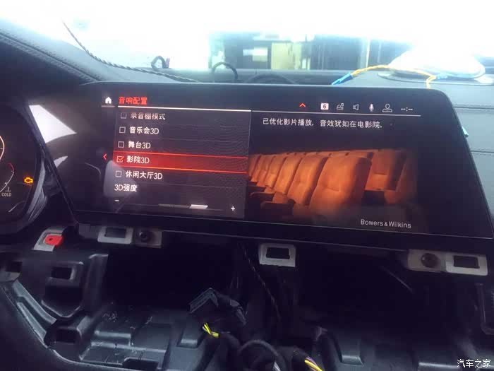

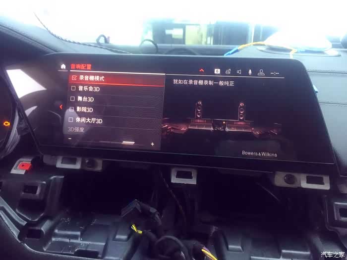

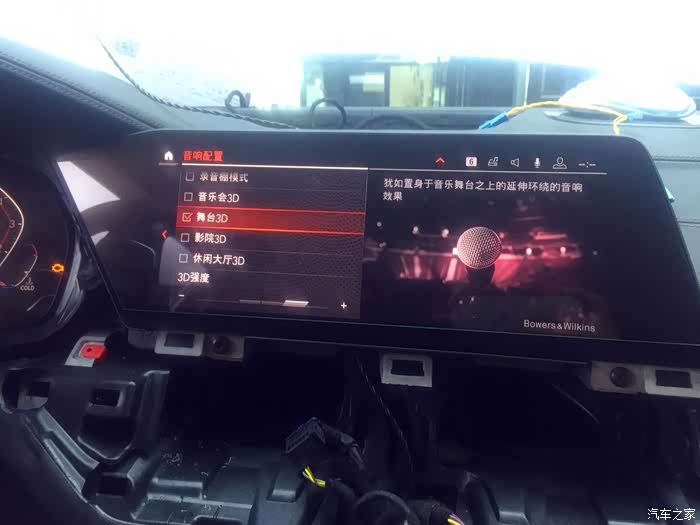

安装好之后,就要编程,编程之后界面
好多种模式可供选择
影院3D
休闲大厅3D
录音棚
音乐会

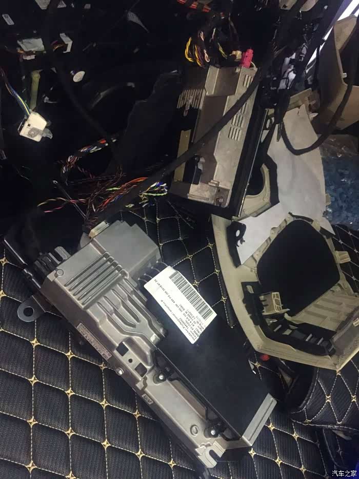

原车哈曼卡顿功放替换成宝华韦健功放
