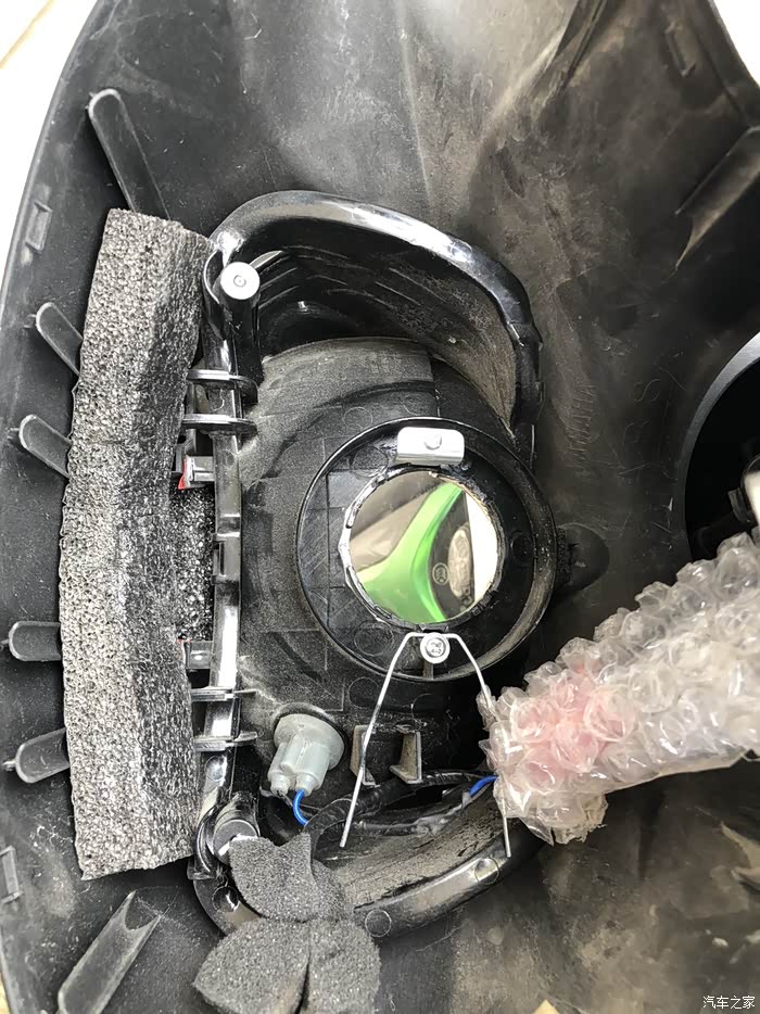

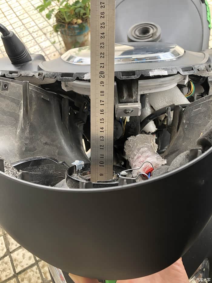

先拆下灯壳测量尺寸
原车是S2的灯座,早已被我改成了H4的。
原车35W卤素灯泡,大家公认的蜡烛🕯

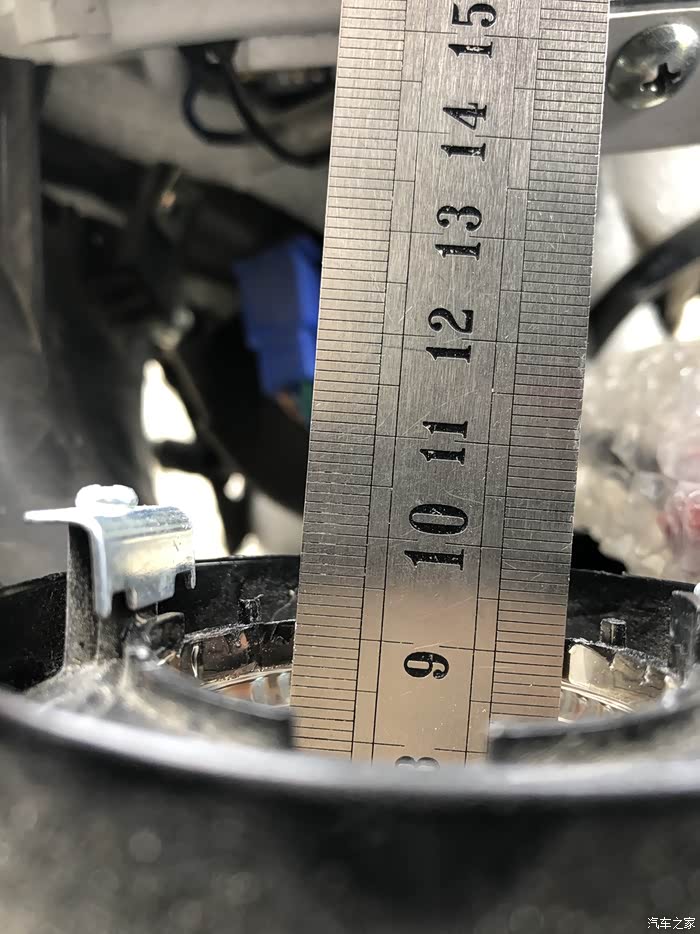

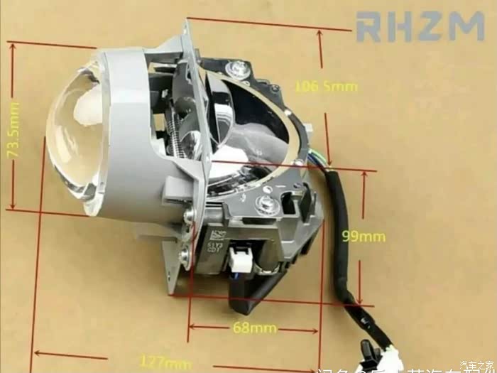

这大灯的尺寸太短,一般的氙气透镜装上,屁股会顶住后面的线束。
底座到灯壳的长度只有不到10cm,没法安装无损的H4透镜。
关于这透镜的尺寸,我是反复的比划后,确定装上不会顶住仪表和码表线后才买的。

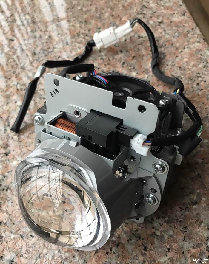

下单购入小系透镜,今天收到后自己改的,买不到合适的遮光罩,能看到固定的螺丝,不好看没关系,好用就行,我也没加装什么恶魔眼,天使眼那些花里胡哨的玩意,除了好看没什么鸟用。配件就4个5mm螺丝,20cm长的耐高温锡泊胶带还是家里装抽油烟机剩下的,二极管是旧电器上拆的,要算成本的话不超过50块钱,就是这透镜,没想到如今的拆车透镜大灯便宜得很,才45元一个还包邮!

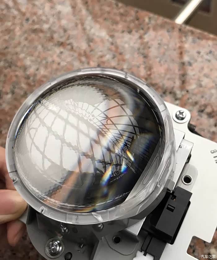

成色好得很

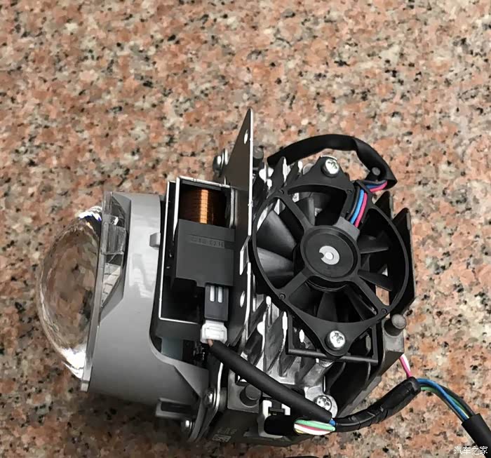

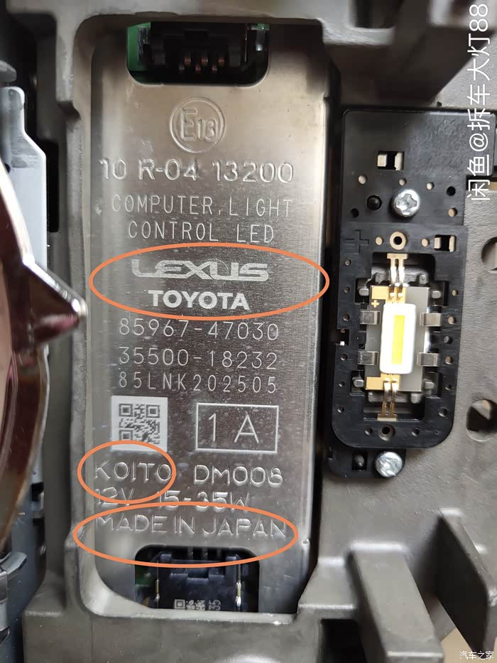

不愧是丰田拆车件,看看这变光挡板的电磁阀,做工精良。
带散热器和风扇
丰田雷克萨斯的拆车件,电压:12V  功率:15-35W,为什么是12-35W呢?没搞懂,难道原车上电流大小可以自动调节?我用万用表测试了一下,只开近光,电流2.16A左右,这时功率大概是26W,切换到远光,电磁阀工作后耗电会变大一点,大概32W,总之比巧格原车卤素灯泡功率小,更省电些,不会造成原车线路负荷加大,更安全了!

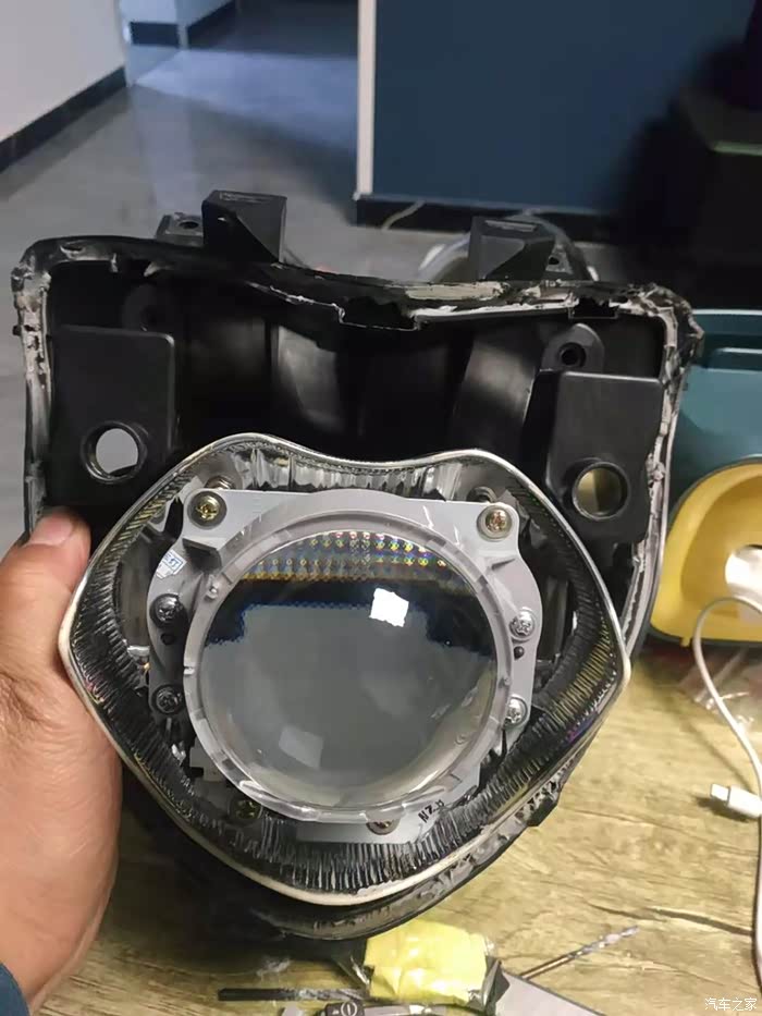

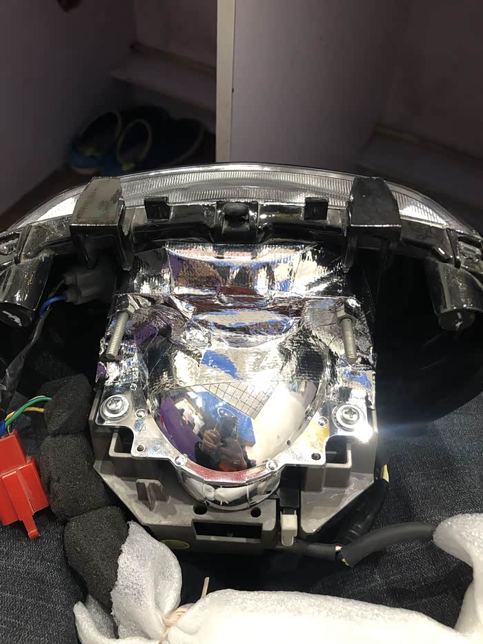

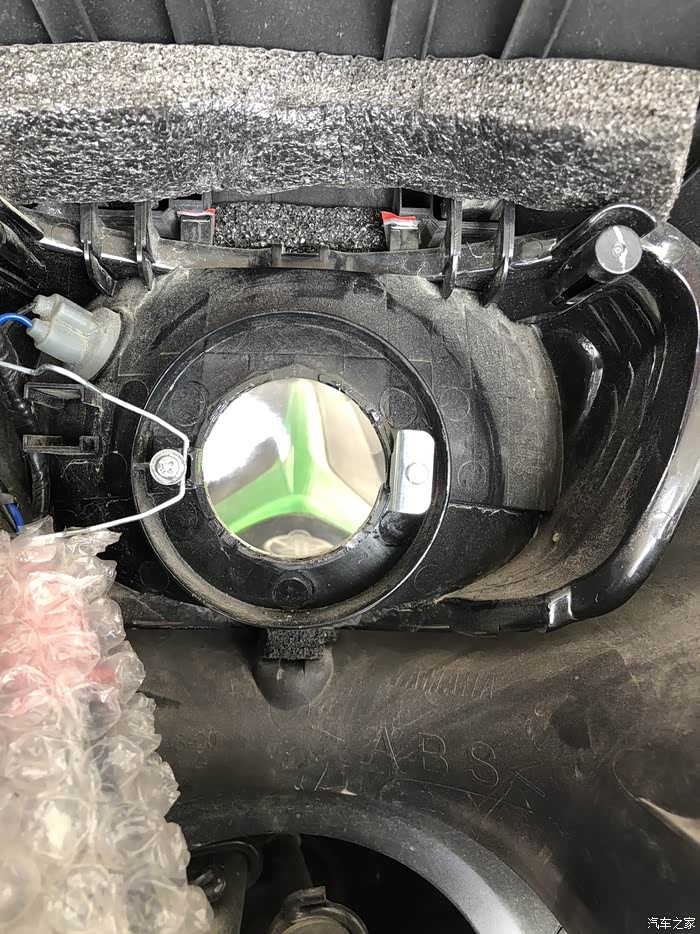

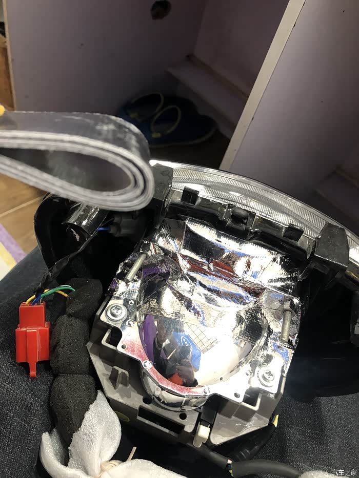

切掉原车反光碗的屁股,开口直径大约80mm,尽量把透镜往前塞紧再固定,因为有一定的动手难度,具体过程我就不发教程了,懂的人看这图就知道怎么弄,不会的还是买改装好的总成吧!

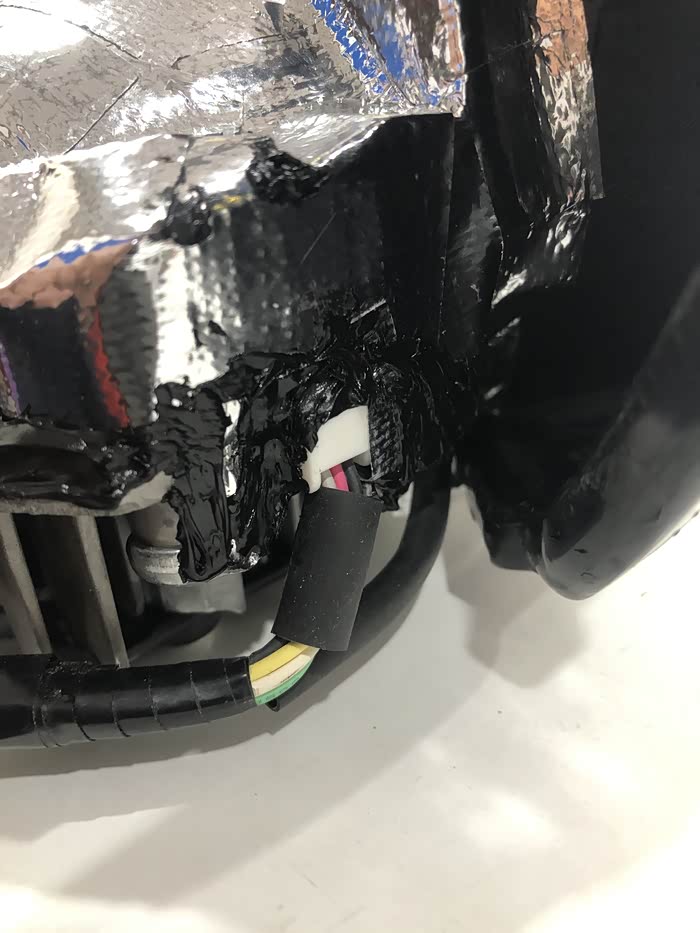

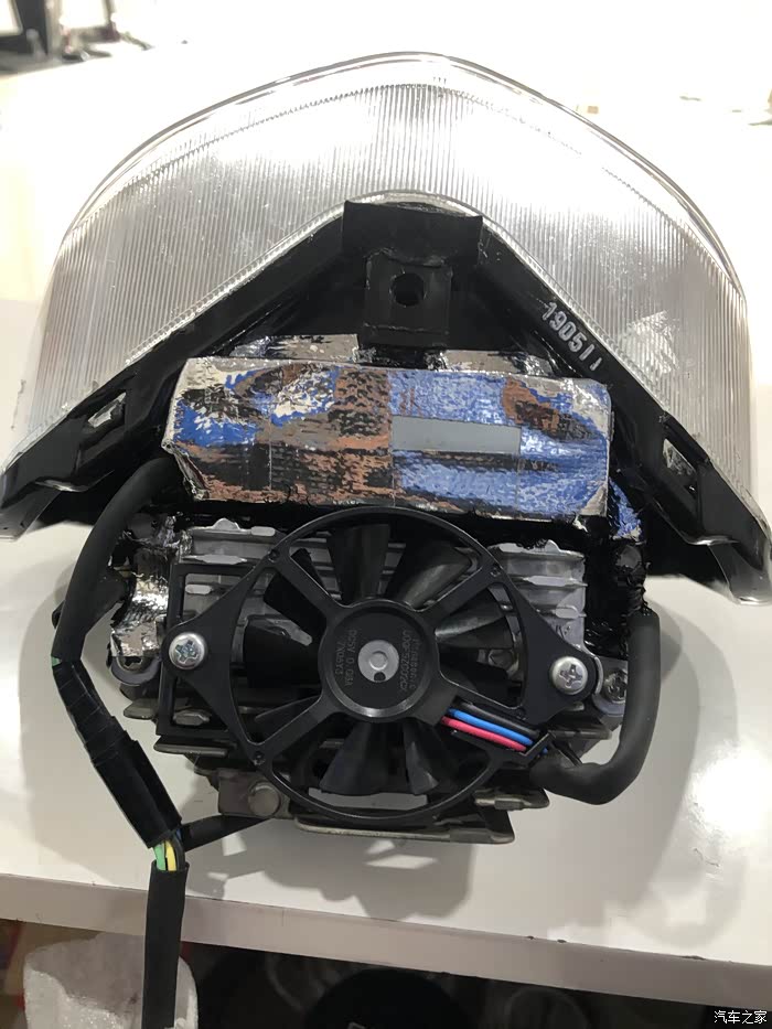

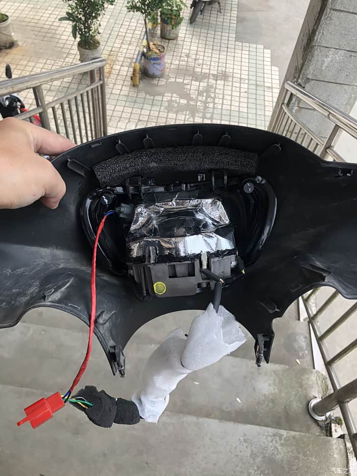

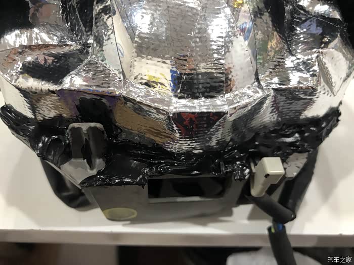

透镜装好以后,背后很多缝隙我是用耐高温锡泊胶带贴的,如果用塑钢土会更方便,先将就了。
家里去年装燃气热水器剩下的耐高温锡泊胶纸,正好用在此处。

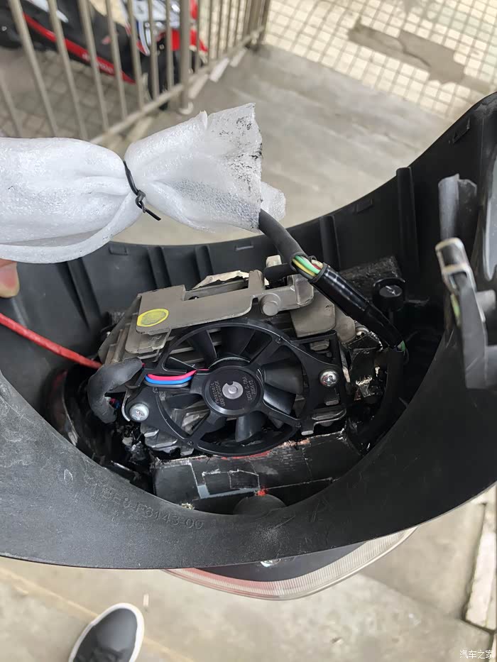

有风扇,不怕LED高温造成热衰减使灯珠亮度降低。

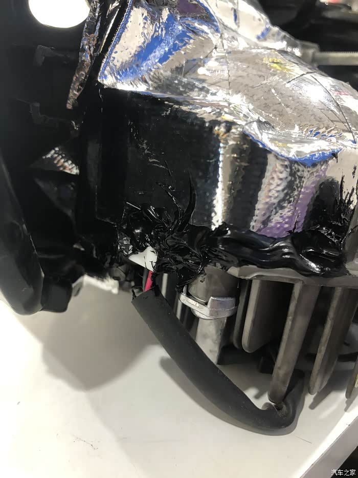

散热片跟透镜的反光碗之间还有不少缝隙,没法贴胶带,用修车的“卡夫特”耐高温胶给抹上。
又涂又抹
涂得很没水准,反正装上车后看不见,管用就行。
风扇是在下面,装回车上时注意不要有线束挡住扇叶就行。

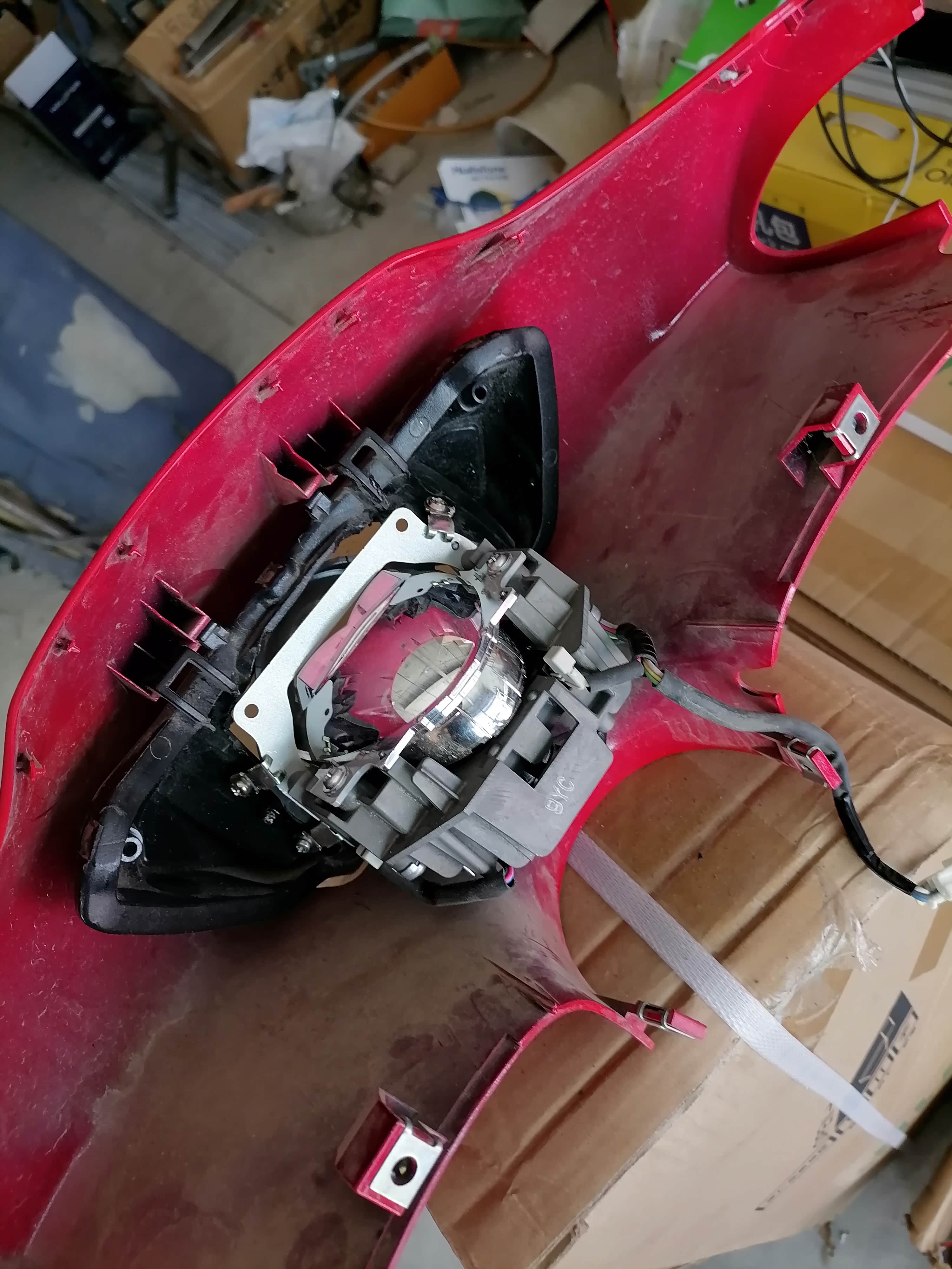

原车小灯那条线太短,不方便拆装,我给加长了10cm,线束接插头用海绵包裹一下,能避免振动时异响!
装回车上

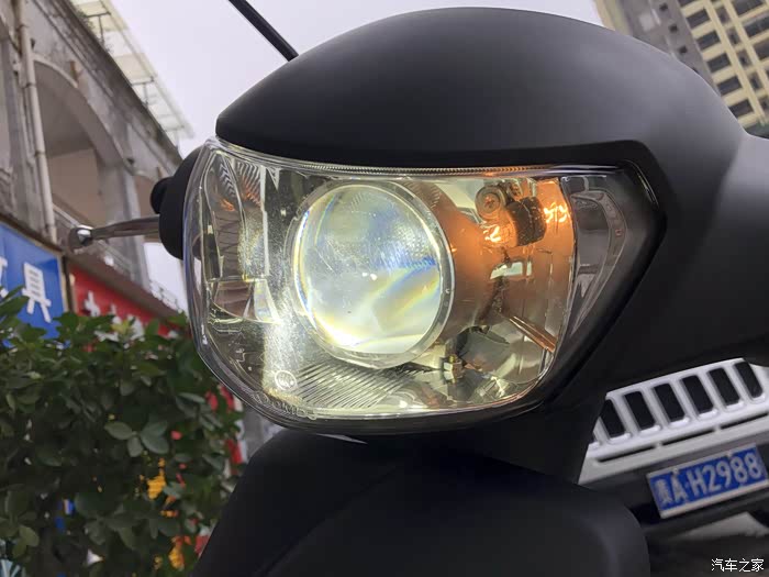

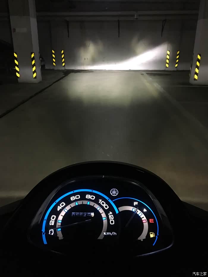

开灯,LED色温高,原车的小灯显得更暗了。

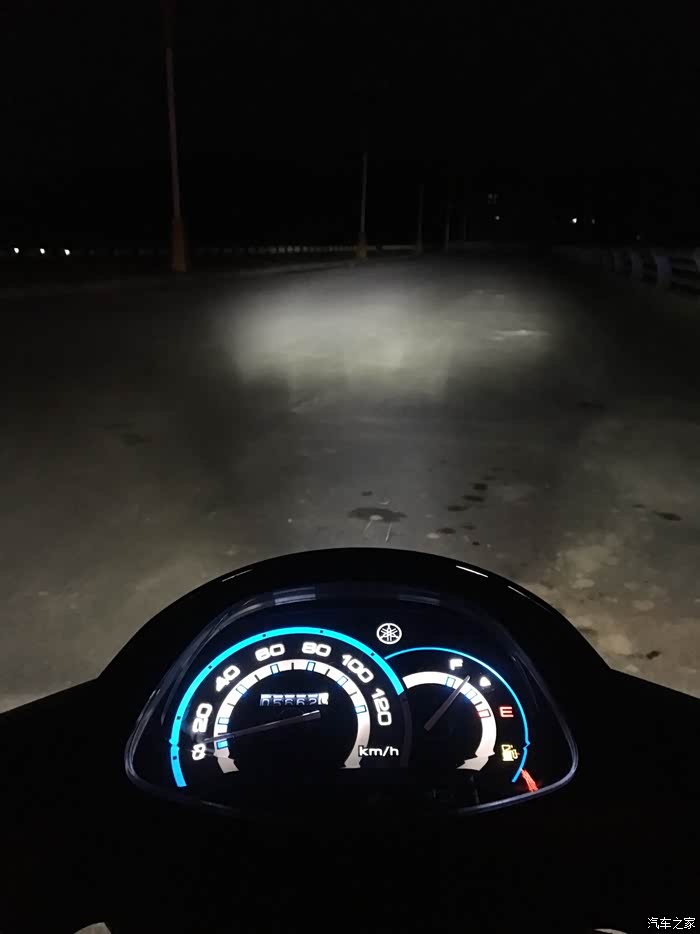

终于不再是蜡烛灯了!,才看了1秒,眼睛差点晃瞎

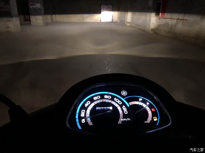

改好的近光效果
远光

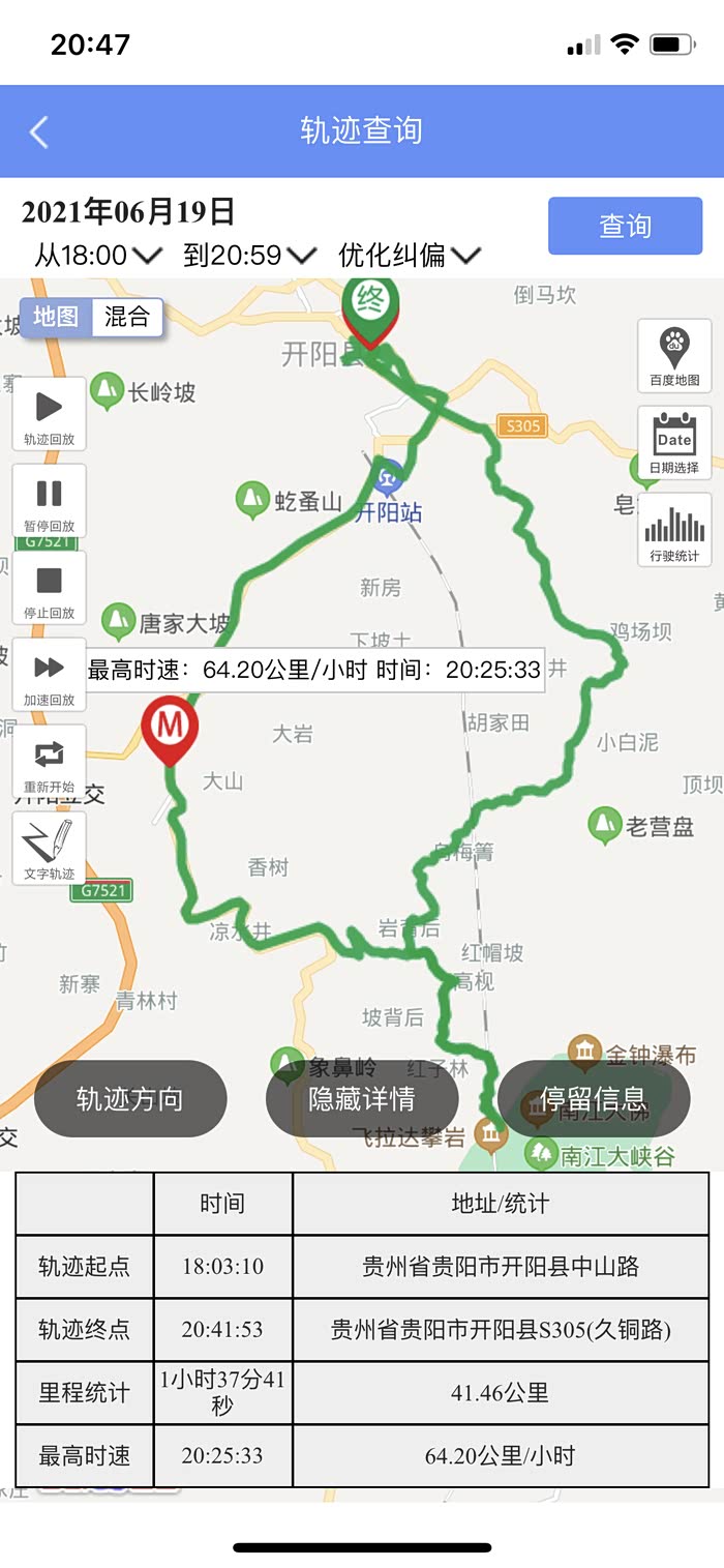

改好后晚上小跑一圈40公里

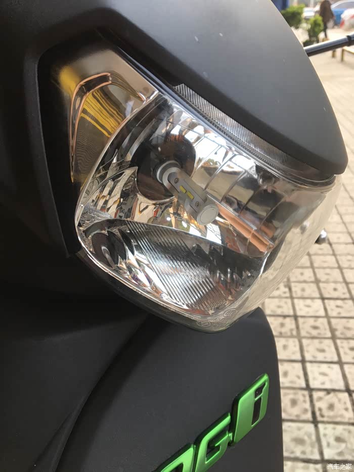

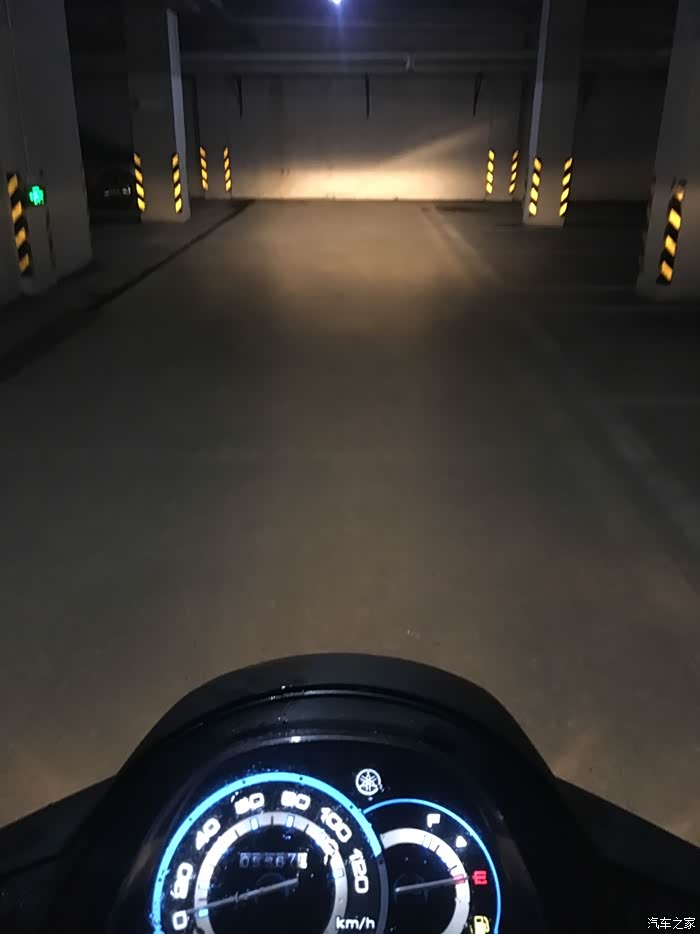

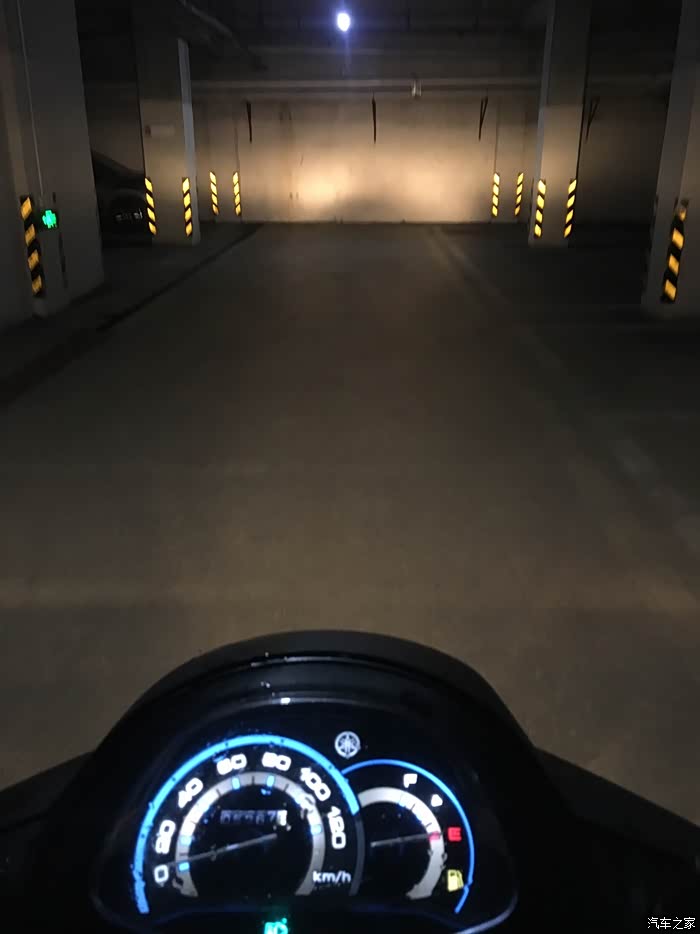

再看看以前改过的其它灯泡,佛山LED灯泡,功率17W。

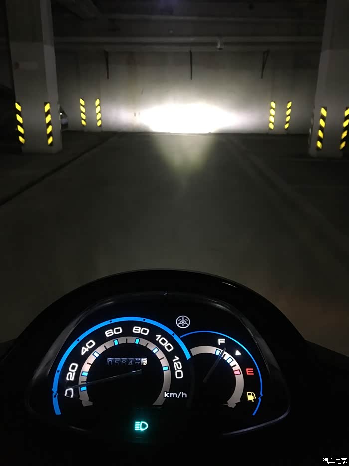

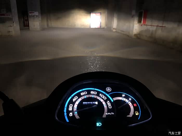

在车库里的近光效果
远光效果,看着还行

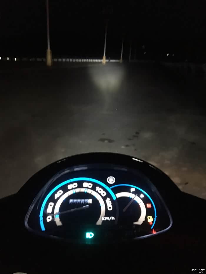

上路就不行了
远光只有一小坨

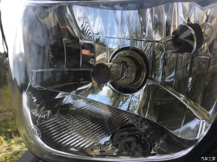

后更换的飞利浦55W卤素灯,
功率太大,原车电池超负荷了,开灯时都要1秒才慢慢亮起来,还时刻担心会不会把反光碗烤化了
55W卤素灯近光
55W卤素灯远光,路试铺地效果比LED灯泡强一点,比起LED透镜差了不是一点半点,咱们这小摩托的最佳选择还是改LED透镜大灯吧!
