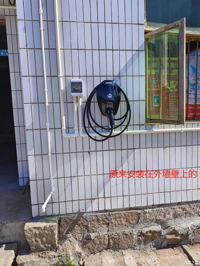

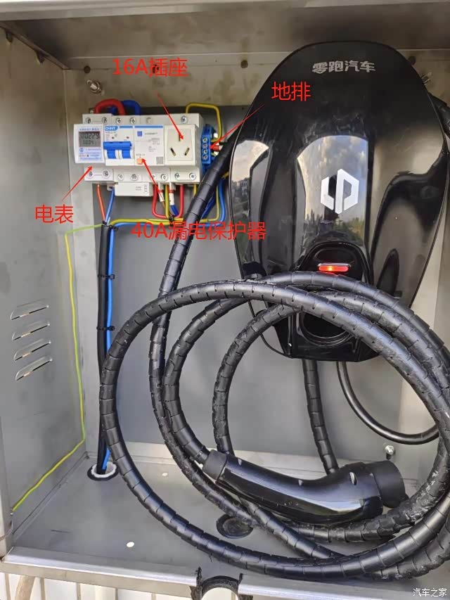

由于安装充电桩时没有买箱子,直接就把充电桩安装在了墙上,
后来想了想,还是得装一个箱子比较稳妥,既能防雨水又能防止小孩碰到发生危险,说干就干,立马就去全网比价箱子价格了,还是某多比较实惠才一百出头,
还买了一大堆配件,发给车友们参考一下:
充电桩保护箱*1(500*600*25一般充电桩够用了)
导轨式电表*1(方便看实际用电量以及实际充电功率)
导轨式16A插座*1(防止充电桩故障,可以用随车充应急充电)
导轨式地排*1(4孔)
导轨固定件*2(导轨两头固定)
空开导轨*1(200mm,建议质量买好点的,要厚一些,另外可以买长一点,长了可以自己用角磨机磨掉)
跳线10平方(可用充电桩剩下的线)
螺丝*6个(型号M4*6用来固定导轨以及充电桩,千万别买长了,会顶到背板)
扎带若干
正式开干:

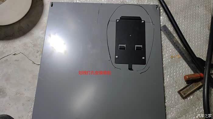

1、把充电桩固定背板拆卸下来,用记号笔在箱子的配电板上做好记号,用麻花钻4.2-4.5mm开孔,就能固定好充电桩了。

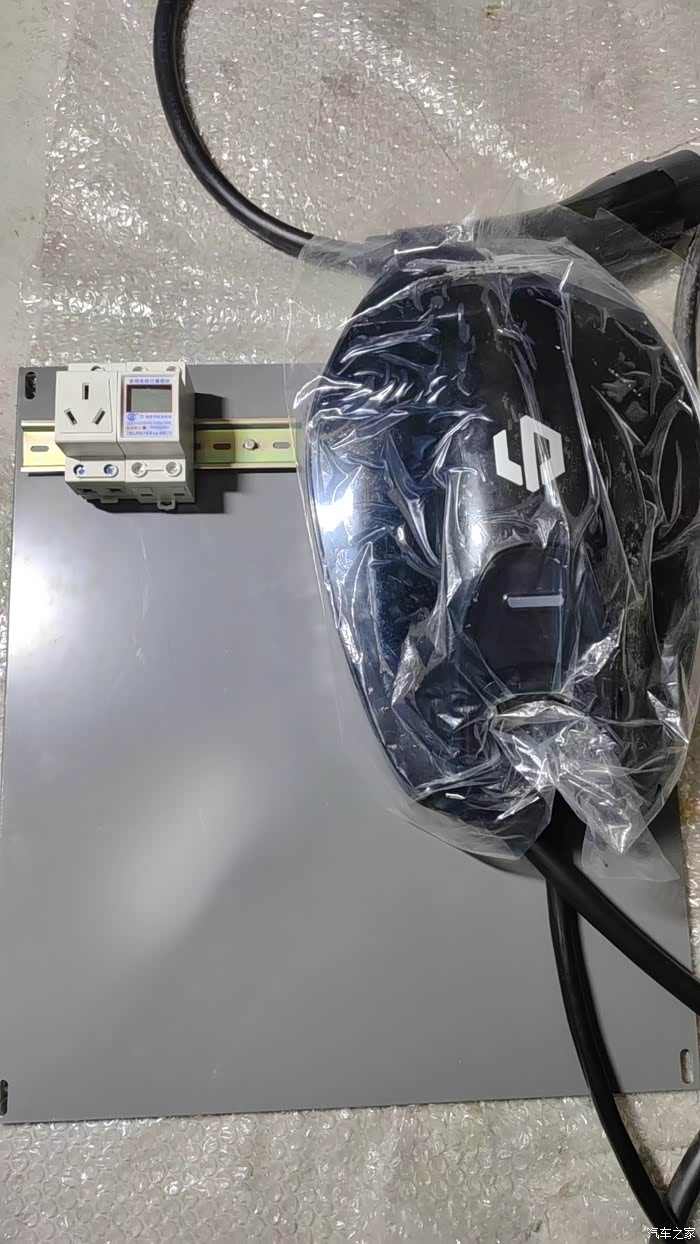

2、确定空开导轨位置,开好孔后,就能固定好导轨了。
3、在墙上用电锤开孔(用记号笔确定好位置),我用的是12mm的钻头,箱子配送的膨胀螺丝是8mm的。
4、 接下来就是安装各个部件了,安装好后如图,测试没问题。
