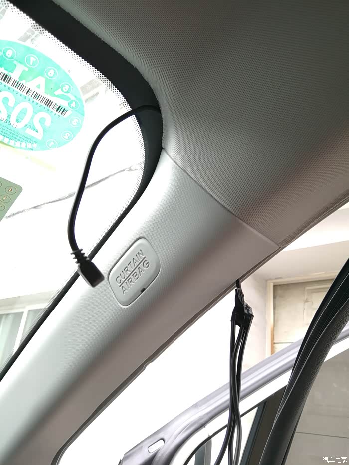

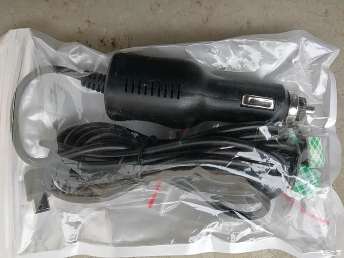

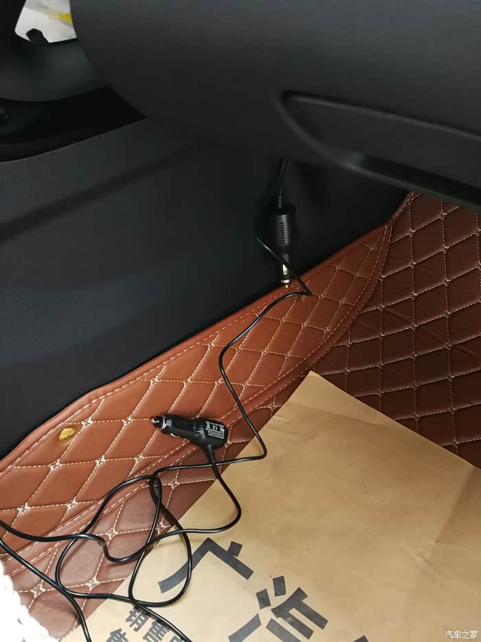

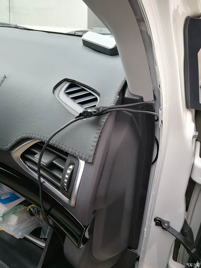

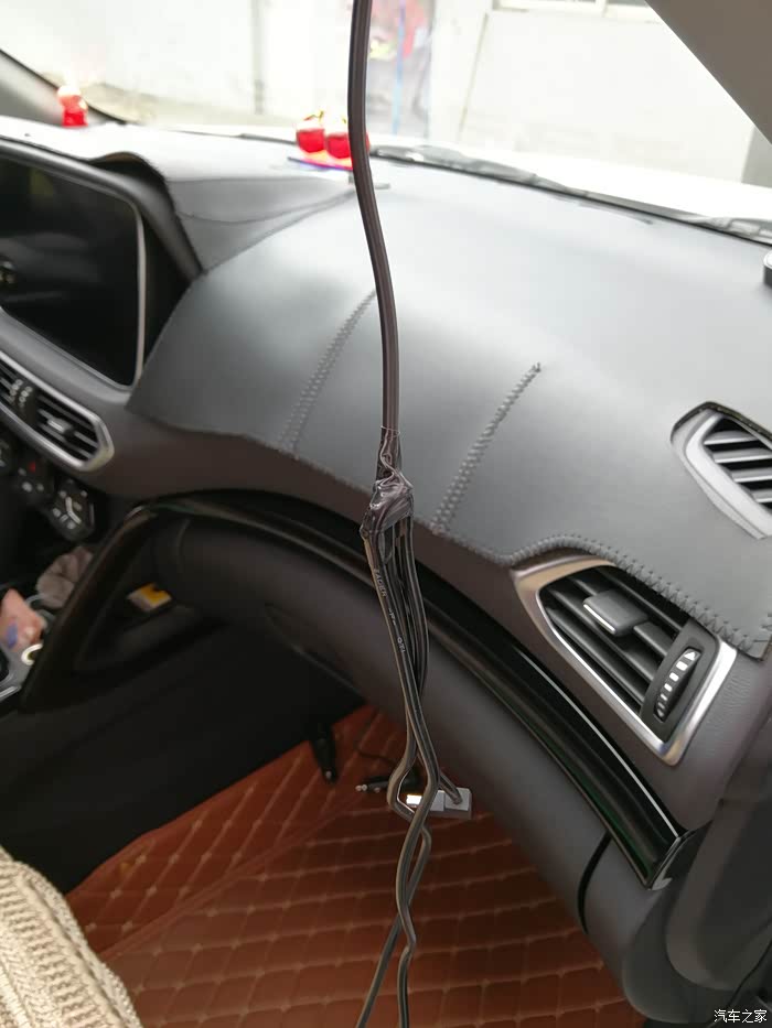

行车记录仪电源线或插头经常会出现这样那样的故障,造成记录仪无法正常使用,严重时会引起短路烧毁点烟器保险、线路,或点烟器插座。在某宝或某多上购买新的电源线与插头(测试确认能用),借原有的故障电源线为引线就能轻松更换。下面是更换步骤:首先熄火,拔掉旧插头,拆开副驾门框A柱段密封条,拔掉连接记录仪电源线的小插头,从顶棚边缘慢慢拉出电线至A柱,在A柱外侧将电源线抽出至内侧仅露小插头(此时不敢直接从A柱完全抽出来,还要留下做引线用),然后再从大插头侧抽出电源线足够长做引线,再将新电源线小插头用胶带粘在旧电源线上缠牢(紧靠手套盒下方位置),接着打开手套盒,从内顶部的小方孔内缓慢抽引旧线把新线的插头一起拉出来(此步很重要,否则新插头容易卡在仪表台内部抽不过来),接着再从A柱外侧抽引出新线插头,然后拆下新线插头,折回新线重新与旧线缠牢,接下来从A柱内侧继续抽引出新线与插头,然后拆解新旧线,抽出旧电源线,接好小插头,从小插头开始将新线塞入顶棚、A柱(注意别碰到安全气囊),扣紧副驾门框密封条,将大插头插入点烟器,换线完成。
新线小插头已缠牢在旧线上开始从手套盒处向出抽引
从手套盒顶框的方孔内抽出新线插头并将大头的线抽尽接着多从A柱外侧继续抽引出新线插头
拆开新线插头折回重新用胶带缠牢(方便通过A柱)
开始从A柱内侧抽旧引新
新线小插头顺利抽出

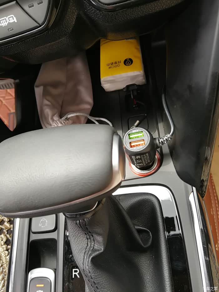

带快充双USB功能的新插头更方便
接通电源,记录仪完美复活

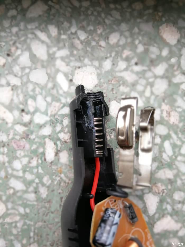

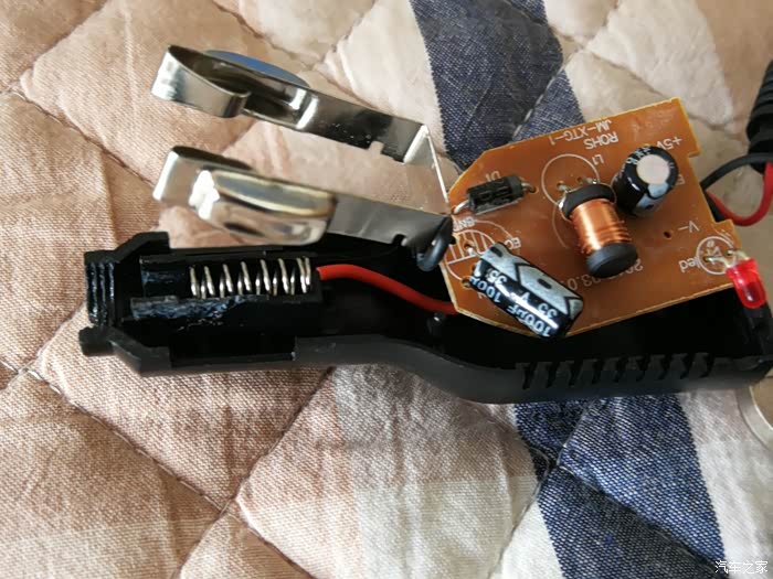

拆开旧插头查找原因

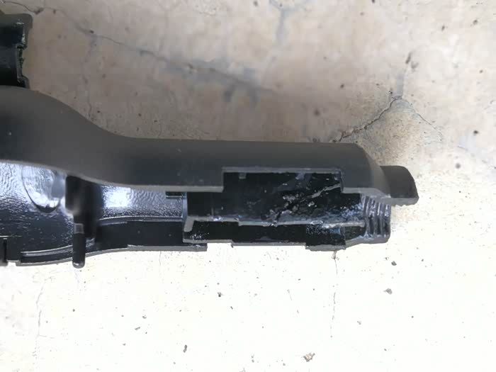

插头壳内有一侧弹片的塑料支架破裂了一角(造成弹片无法弹回,插入点烟器后插头歪斜导致点烟器插座内部短路,烧断点烟器20A保险丝,换几个烧几个
用502粘回碎裂的部分修复(注意粘好后再多涂几遍胶水保证牢固)
旧点烟器完美修复备用
