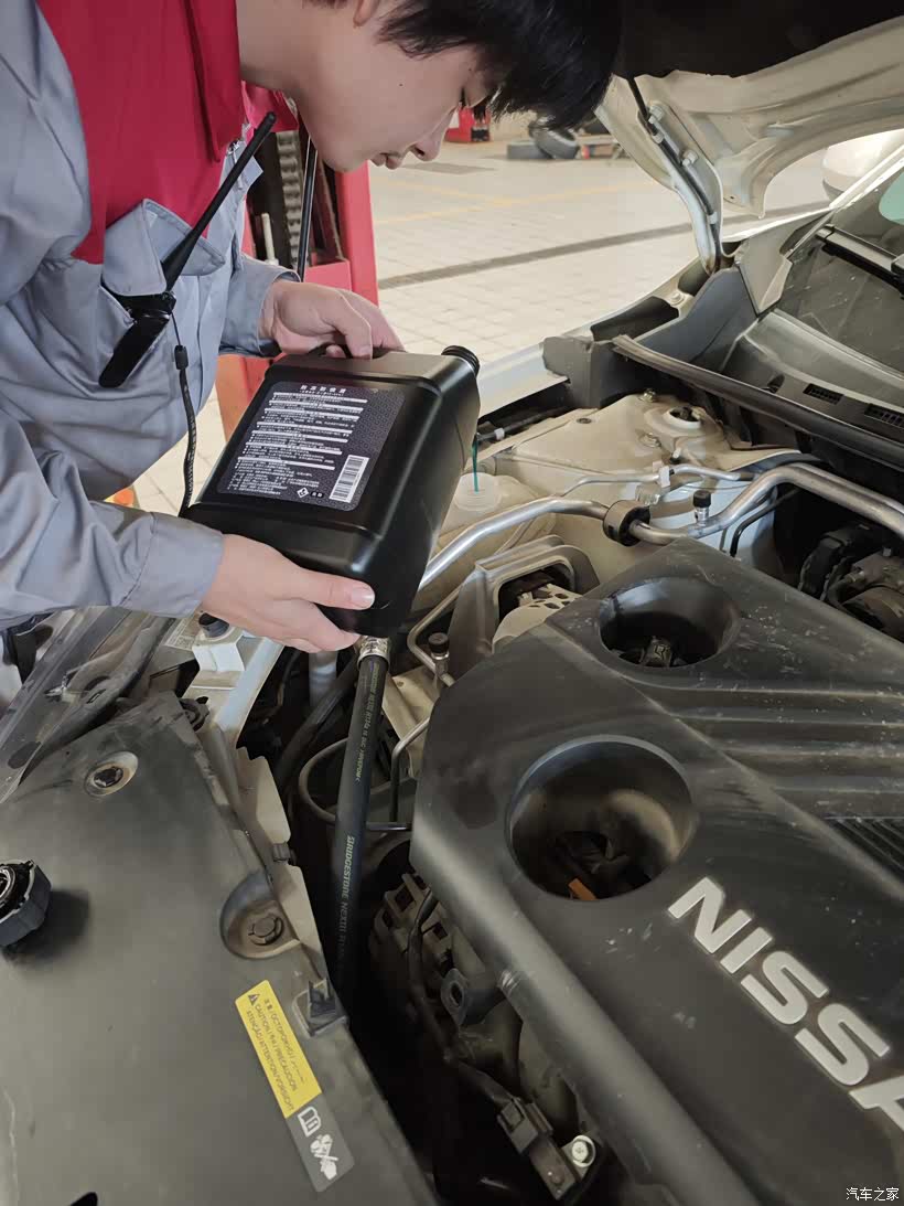

机油检查,拔出机油尺,纸巾擦干净,完全插到底再重新拔出来,油位保持在上下刻度中间偏上最合适。如果距离上次保养已经临近保养周期,长途出行之前尽量完成更换。1.6自吸发动机,长时间高速运转,机油状态直接影响工况。机油液位过低,高负荷运转压力大;机油液位过高,同样会增加运转负担。
