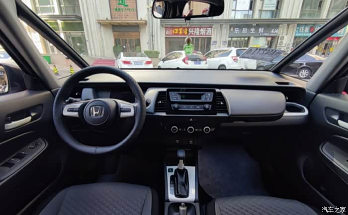

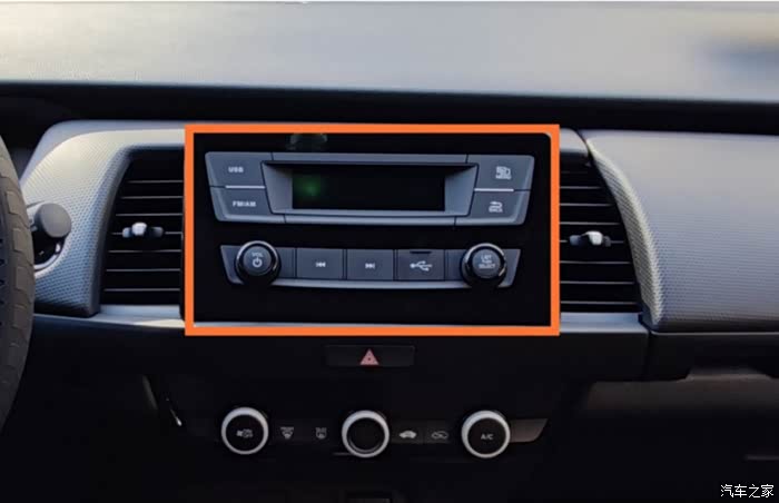

最大的感受就车内视野比上一代好了很多,新飞度全系一键启动,A柱的视野也改善了,主副驾驶各有一个水杯架,打开空调吹上一个小时夏天冰镇,冬天热水。唯一不好处就是简配比较严重,全车只有2个喇叭,方向盘也没有多功能按键,最受不了的就是中控只有一个收音机,不过好在都可以后期加装。
千挑万选,在原厂导航和飞歌X2对比了好久,最后选择了飞歌X2

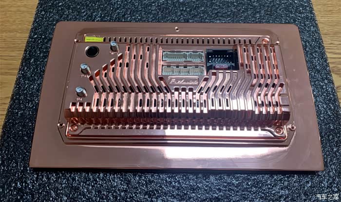

X2是AB类功放,发热量大,背面采用全铝镀层板,以利于大面积散热。意大利原装进口的优质音频功放芯片,性能更强,通过飞歌优化算法,可以显著提升车内音质。
日本原装进口24bit车载专业级独立数字信号处理器,配合AB类功放芯片,音源信号分析更加准确,加快音频信号处理速度并降低功耗,使得音质层次分明生动。

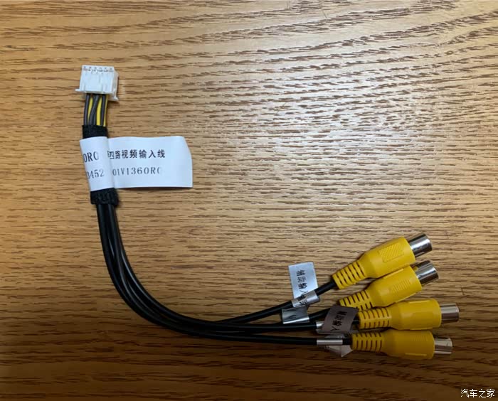

4路视频线,可以用来加装360度全景摄像头

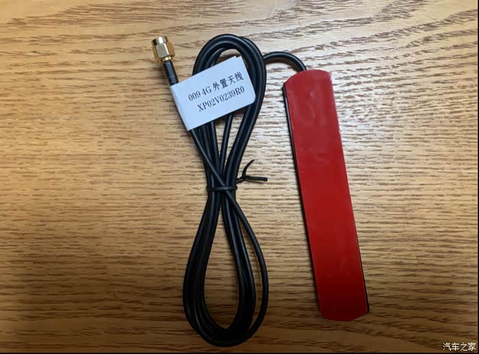

有两条外置的4G天线,最大程度保证4G网络的接收。

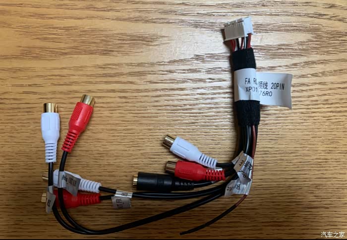

音频线,改装音响的时候就可以用到,不用额外购买。

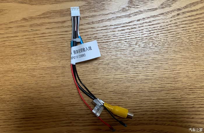

倒车视频线,这个直接接后摄像头就可以了,很方便。

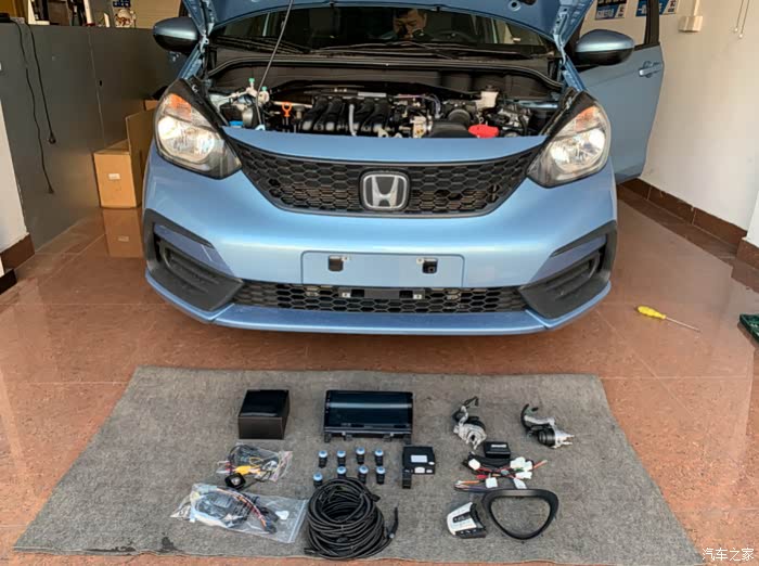

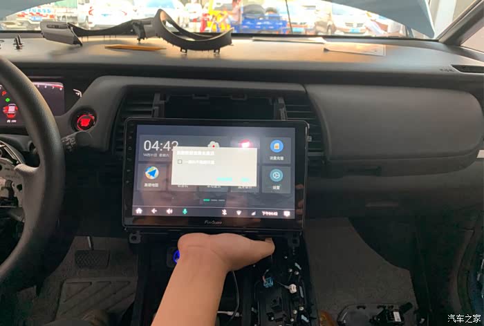

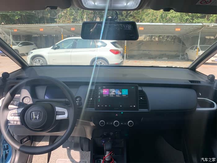

开始升级,既然都拆了,其他东西就一起换了,原厂的多功能方向盘按键,原厂前后8雷达,(对比了好多机器,飞歌X2可以兼容原车雷达,可以在屏幕上显示) 后视镜电动折叠。

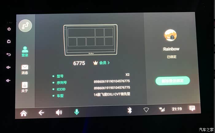

安装后开机,第一次开机需要激活,保修日期是按照激活日期开始计算的。

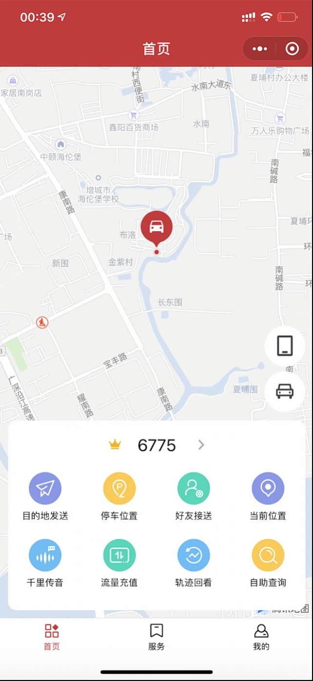

激活后可以绑定微信,可以在手机上直接查找停车位置,互联等等功能。
这个功能太强大了,通过手机可以直接把位置传送到车上的导航,非常方便。

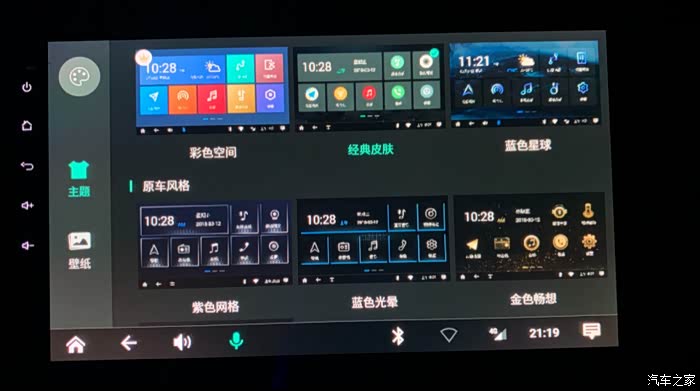

如果不喜欢默认的主题,飞歌X2内置还有多种主题可以选择。

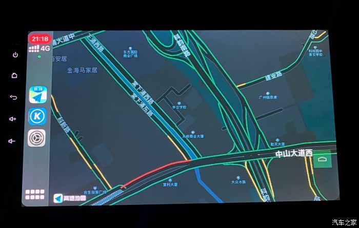

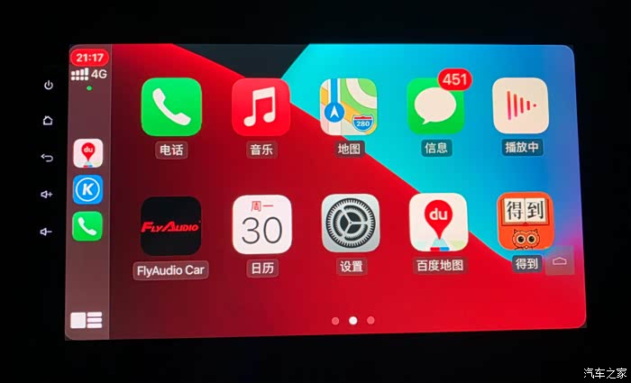

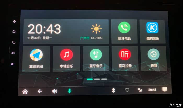

连上手机,carplay自动就打开了。
在10.1寸的大屏上操作carplay体验非常好,流畅度个人觉得比我另一台宝马要顺滑。
个人觉得手机版的导航不如自带高德地图车机版好用。

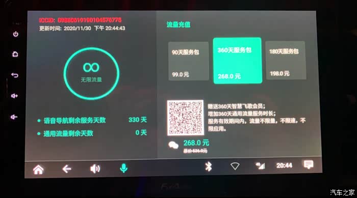

有赠送一年的导航流量,通用流量是赠送30天,到期后可以直接通过微信扫码购买,价格也足够良心,包年只要268元,一天不足1元钱。

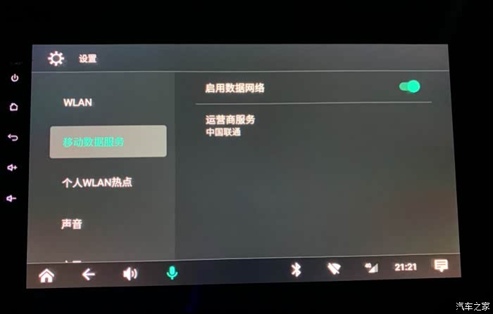

用的是联通的4G,网速很快,下载速度可以到8M/秒。

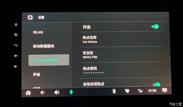

个人热点,如果多人出去玩这个就方便了。

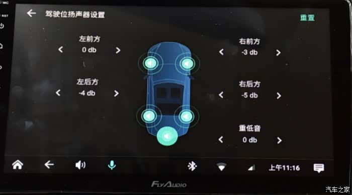

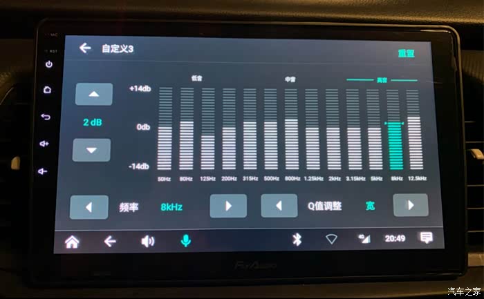

自带调音软件,默认有5种模式可以选择,当然也可以自定义。
个人比较喜欢人声,加装了建伍的高音头,我通常高音那里喜欢调高一些。这样人声比较透彻。

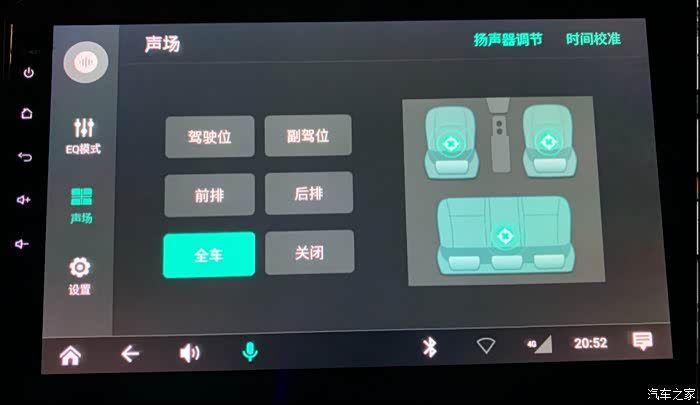

还支持声场调解,有5种模式,一遍建议全车模式比较好。
这个声场调节就非常专业了,建议专业人士来操作。

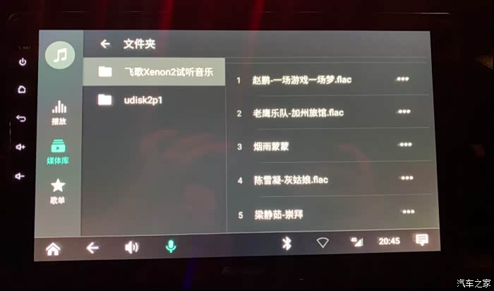

自带的音乐播放软件我个人觉得是我用过最好的,解析能力非常强,支持FLAC无损格式的音乐播放。

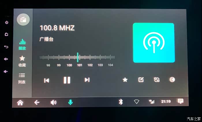

之前用过其他牌子的安卓大屏,但是都有一个通病,就是收音机杂音比较大,但飞歌X2就不会,收音机收音非常清晰。

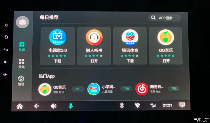

自带软件商店,日常的软件都有,而且是经过飞歌筛选认证过的,可以和车机兼容。不用担心有恶意软件存在。

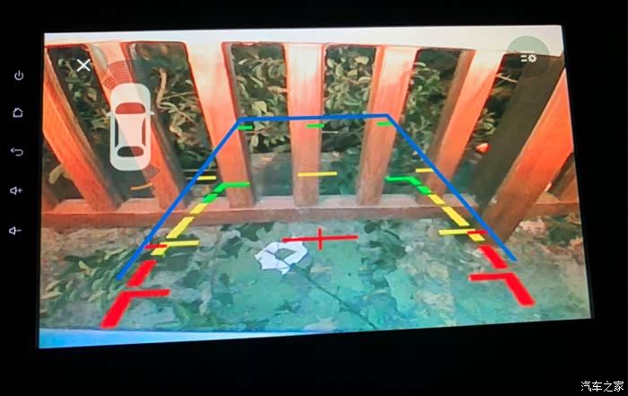

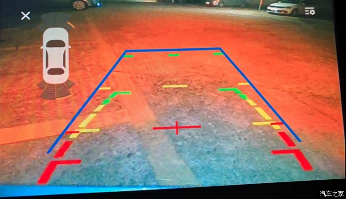

兼容原厂雷达,可以显示后雷达的距离,及障碍物的方位。。
前雷达也可以显示。
