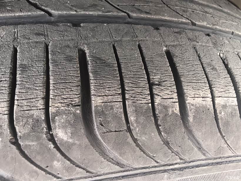

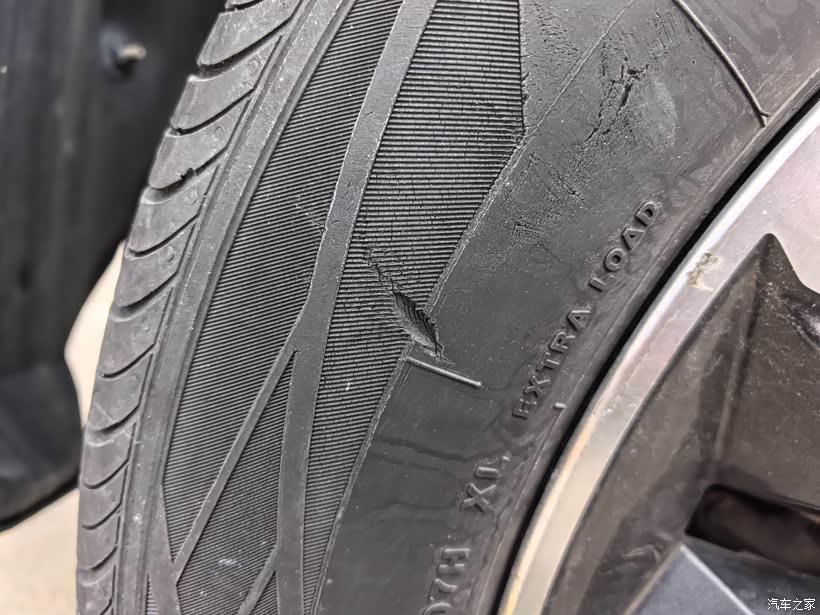

 五年多的日夜星辰 ,大狗的轮胎丈量了六万公里的旅程。如今,它的四个轮胎老化了。岁月的痕迹深深地刻进了胎壁——龟裂纹明显可见 。右后轮还被刮出了一个洞。感觉轮胎明显变硬 ,近段时间,行驶中的路感更清晰。不过,轮胎花纹深度尚可。距离最低刻度还有一点距离。我一直纠结要不要换轮胎。然而,考虑春节回家有一千多公里的长途。我决定把四条轮胎全部换掉,彻底消除安全隐患。
轮胎是唯一接触地面的部件,对于安全至关重要。
旧胎上的伤痕
龟裂纹到处可见

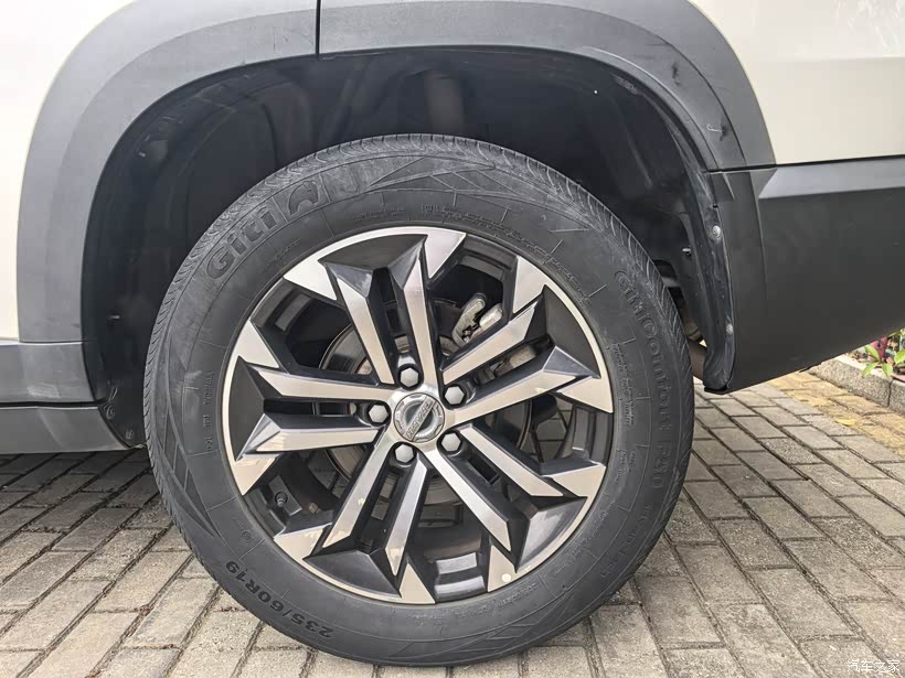

    原车原配的是佳通F50轮胎,规格是235/60 R19。这轮胎质地偏硬,耐磨性好。跟大狗的车重很匹配。这次换胎,我依旧坚定选择原厂同款佳通轮胎。连轮胎花纹都要求一致。对我来说,同品牌、同规格、同花纹的原厂配置,既能延续佳通轮胎耐磨的优势,还能最大程度保留原车的驾驶感受和操控体验。不用重新适应其他轮胎的操控。

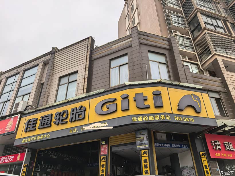

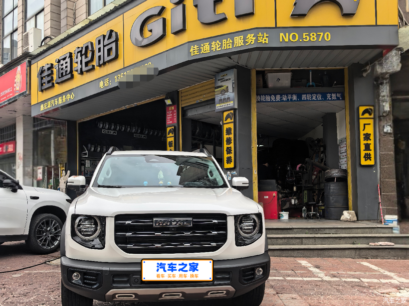

     为了换到合适的轮胎,我提前做足了功课。实地咨询很多挂着佳通轮胎牌子的轮胎店。他们都提供不了跟原车一样的轮胎。上周五晚上,经人介绍,找到一个真正跟佳通轮胎厂合作的轮胎店。那里有我想要的轮胎。而且,价格很实惠。约好礼拜天去换轮胎。

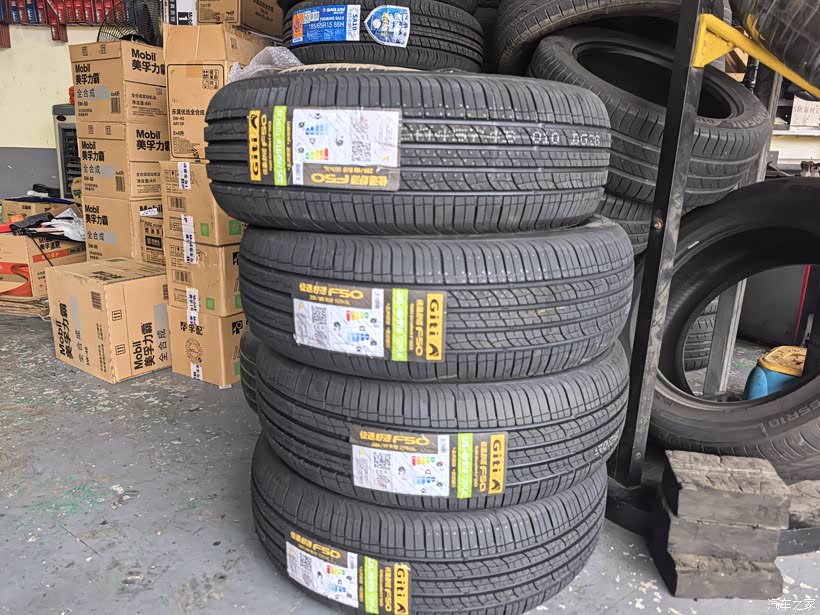

    早上九点多进店。师傅已经认识我了。直接带我去看新轮胎。四条轮胎码得整整齐齐。
新轮胎。
轮胎贴纸可扫码辩真伪。扫码显示为正品轮胎。确认好轮胎规格,型号后,立即开工。

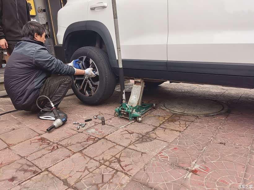

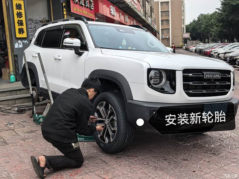

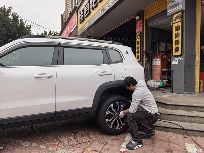

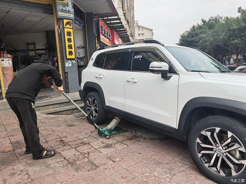

     首先是卸下车轮。先右后轮。师傅熟练地用千斤顶把车子举升,再用气动扳手快速松开螺丝。麻溜地取下了轮胎。
提高车身
取螺丝,下轮胎。

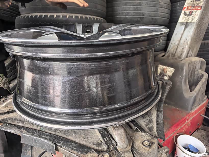

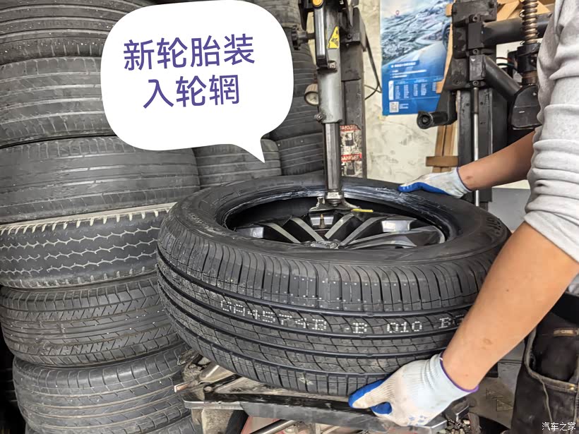

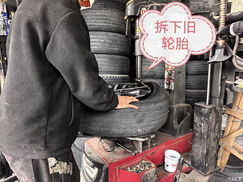

   然后就是从轮辋上拆下旧轮胎。只见师傅把轮子放在一个扒胎机上,把拔胎杆插入轮胎,转动拔胎机,轮胎逐渐跟轮辋分离。
卸下的轮胎被放到废旧轮胎库房,等待被回收。轮辋在等待着新轮胎。
   接下来把新轮胎装如轮辋。也是在拔胎机上完成。

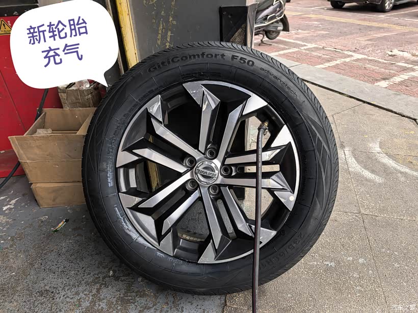

    轮胎装入轮辋后给轮胎充气。先把胎压充到350,然后在放气,把胎压固定在250。师傅说把胎压充到350再放气是为了让轮胎跟轮辋充分密合不漏气。

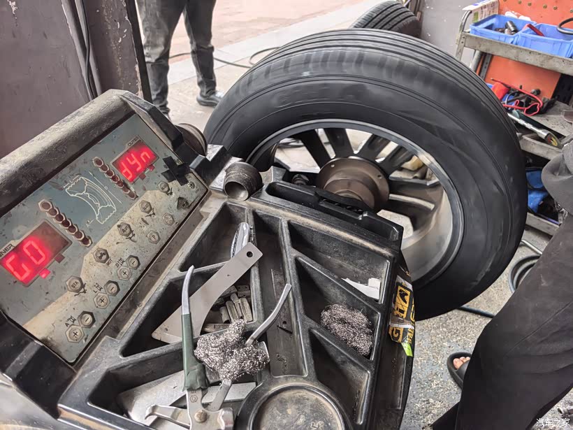

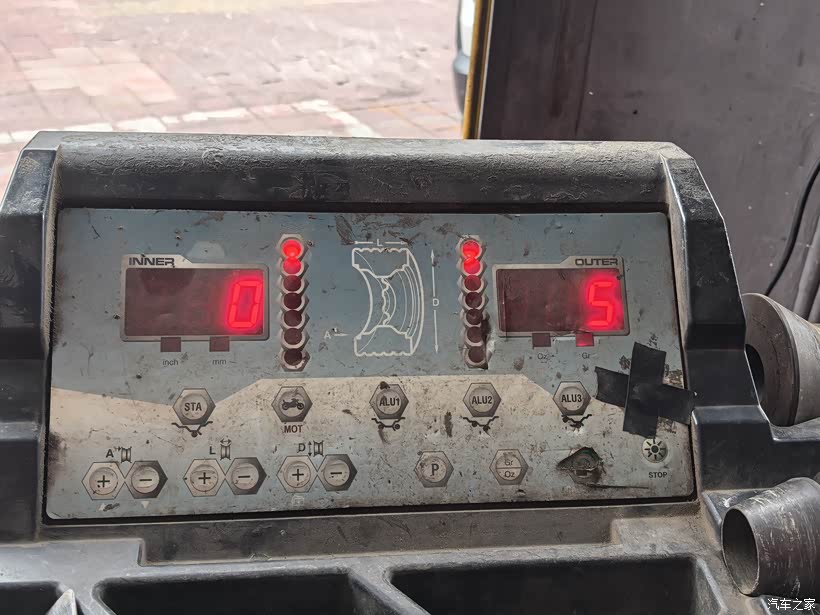

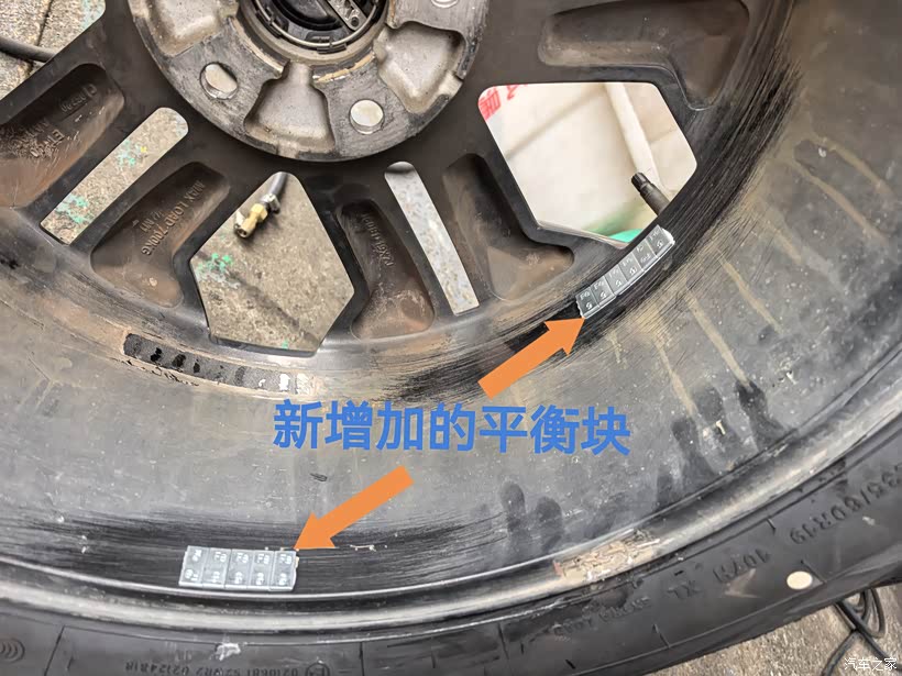

    下一步要做动平衡。师傅把充满气的轮胎放到动平衡机上,先除掉原有的平衡块。转动机器,数据会显示数字。左右数值大于5就要加平衡块。轮胎每转动一次,师傅根据数值放一次平衡块。直到两边数值差不超过5为止。
给新轮胎做动平衡
添加的平衡块
动平衡数值。
  做完动平衡,就把轮胎装回轮毂。用气动扳手固定螺丝。四个轮胎都装好后,再用扭矩扳手手动拧紧螺丝。以确保螺丝被完全拧紧了。
安装新轮子。
手动拧紧螺丝。

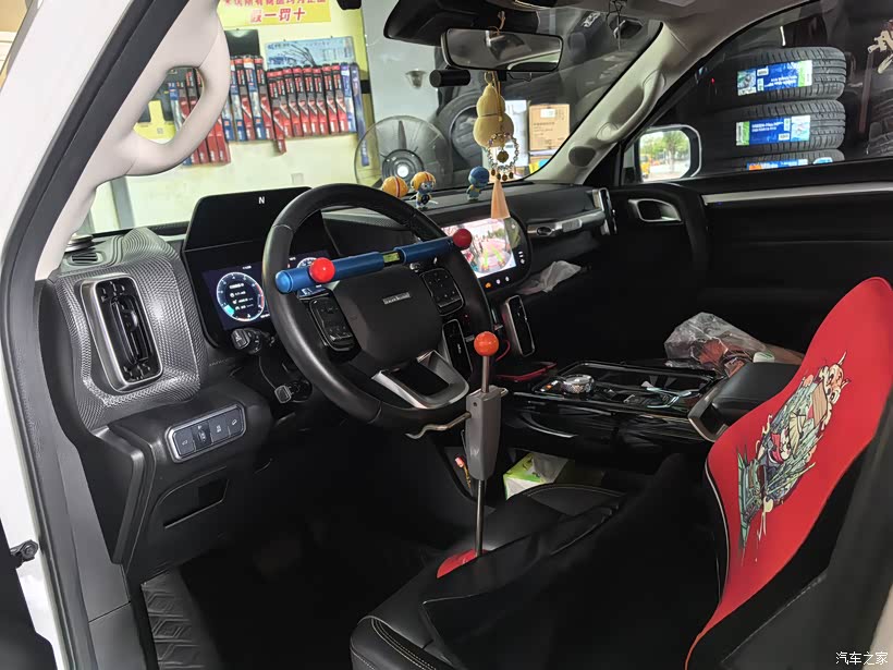

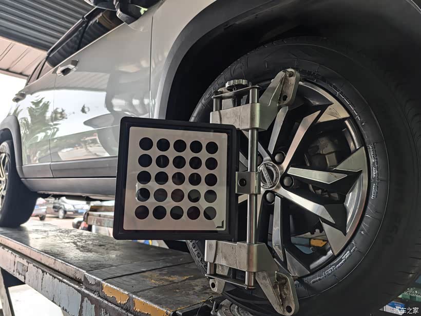

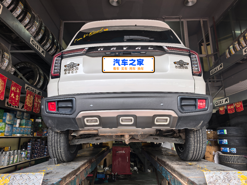

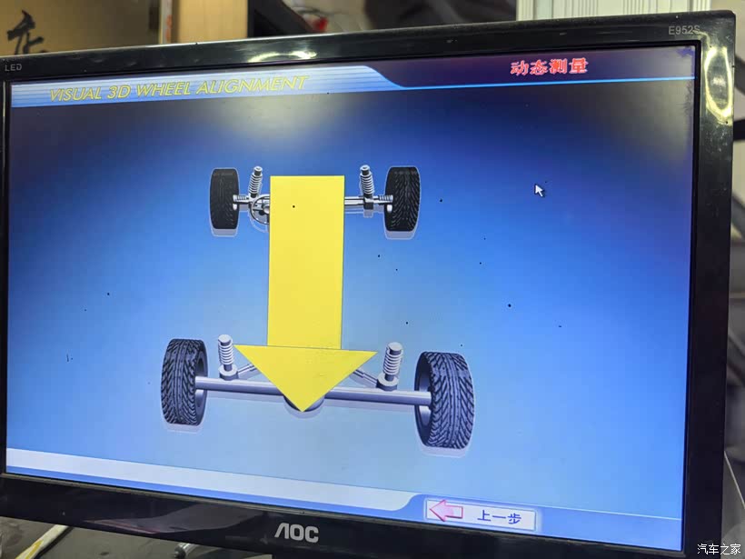

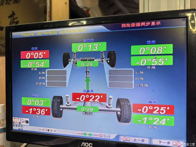

    最后就是做四轮定位。需要把车子开到举升机工位上。车子必须要停得很正。不能有任何歪斜。车子挂N档,不能熄火。师傅先把方向盘固定器固定在方向盘上。

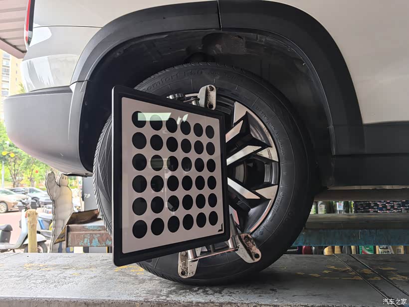

 然后把车子举升到一定高度。再在每一个轮子上安装定位仪反光板。
接下来,师傅在电脑上搜索哈弗大狗,带出轮胎定位参数,然后开始定位。师傅经过一番我看不懂的专业操作,最后看到定位数据。师傅说非常好,不用校正。
  做完四轮定位,大狗轮胎焕新工作结束。两位师傅共同操作,前后一共花了一个多小时。

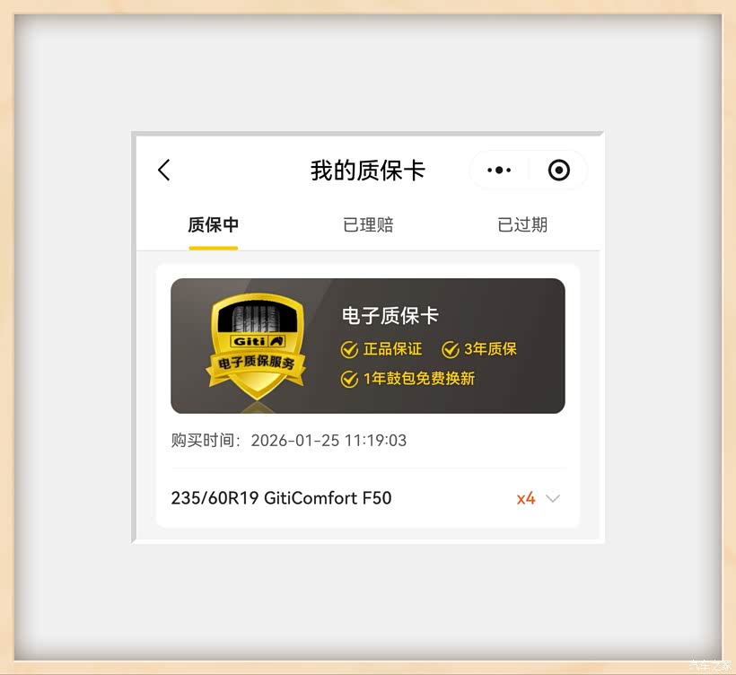

   这次换四条轮胎一共花了2180元。平均每条轮胎545元。厂家有三年质保,一年内鼓包免费换新胎。
质保卡。
