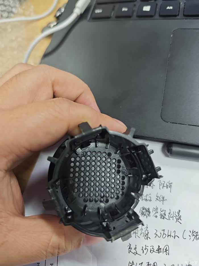

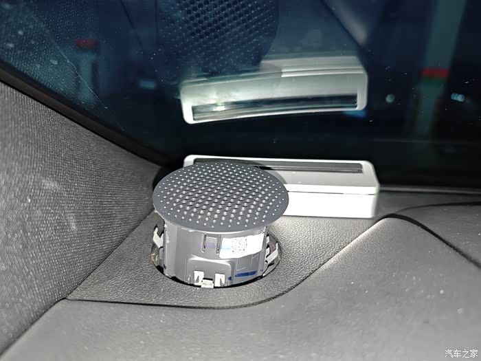

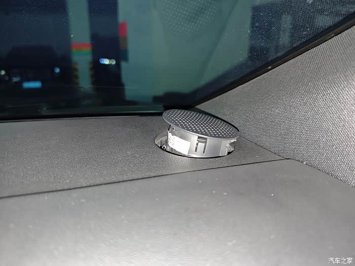

先拆仪表台两个高音头,喇叭罩就是3个铁片卡扣挂在仪表台上的,拆出来喇叭罩需要处理一下,要把罩子底部的立片用尖嘴钳弄掉不然BO高音头卡不进去,因为bo的比原车的要厚一点点。然后就是拆4个车门的内侧门板换低音喇叭,锐际的前后门皮一共都是6颗螺丝,前门10个卡扣(其中靠上面4个铁卡扣,靠A柱和B柱各3个塑料卡扣),后门11个卡扣(上面4个铁卡扣,靠B柱3个塑料卡扣,靠C柱4个塑料卡扣),卡扣比较紧第一次不好拆,我还把前门的塑料卡子弄断了一个,后门完美拆卸。门皮拆掉以后取掉线束插头,固定低音喇叭的就是3颗螺丝和两个定位卡,螺丝拆掉往外轻轻一抬定位卡子就取出来了。换上新喇叭拧紧螺丝插上线束插头就搞定了。在换后门高音头的时候发现一个问题,后门原车高音头和喇叭罩是用热熔胶固定在一起的,要用平口螺丝刀沿着有胶的地方撬一下,让高音头和罩子分离开才可以取出高音头。后排的高音罩子不用处理,bo高音头按着定位卡平整的卡进罩子里,卡到位后有一声响就OK了,然后就把高音头和罩子一起卡回门皮上。最后就是通电测试一下各个喇叭是否都正常有声音,全部喇叭都有声音就装上门板还原。装门皮比拆的时候轻松多了,上面4个铁卡扣对准,两个黑色定位销一对准,卡扣轻轻一敲就搞定。

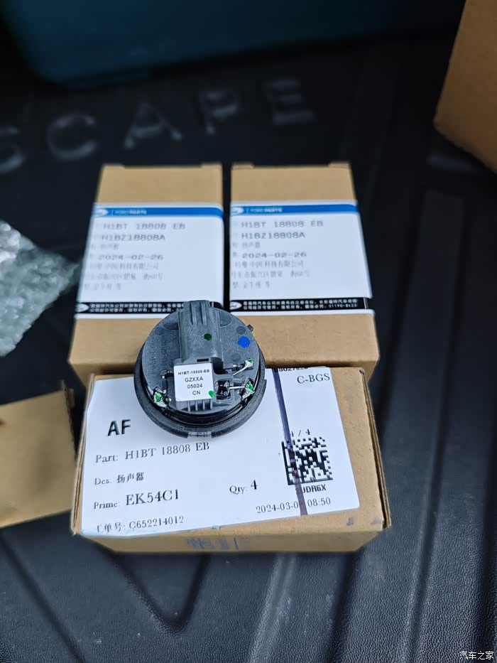

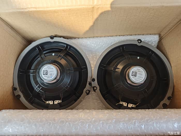

4S订货原厂包装的bo喇叭,哈曼中国生产的。
50W大bo的包装

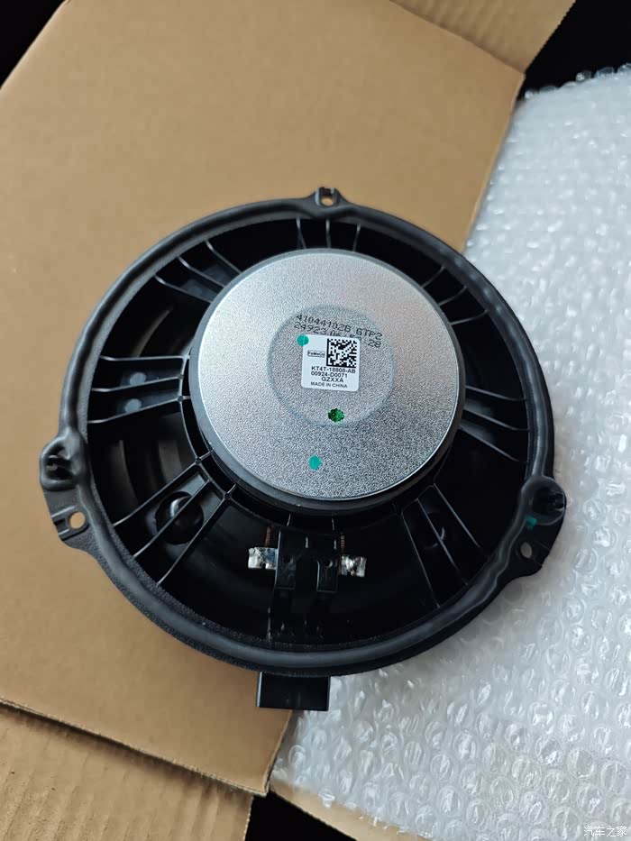

好大一个磁铁,零件号KT4T-18808-AB。GZXXA就是B&O(哈曼)的供应商代码。

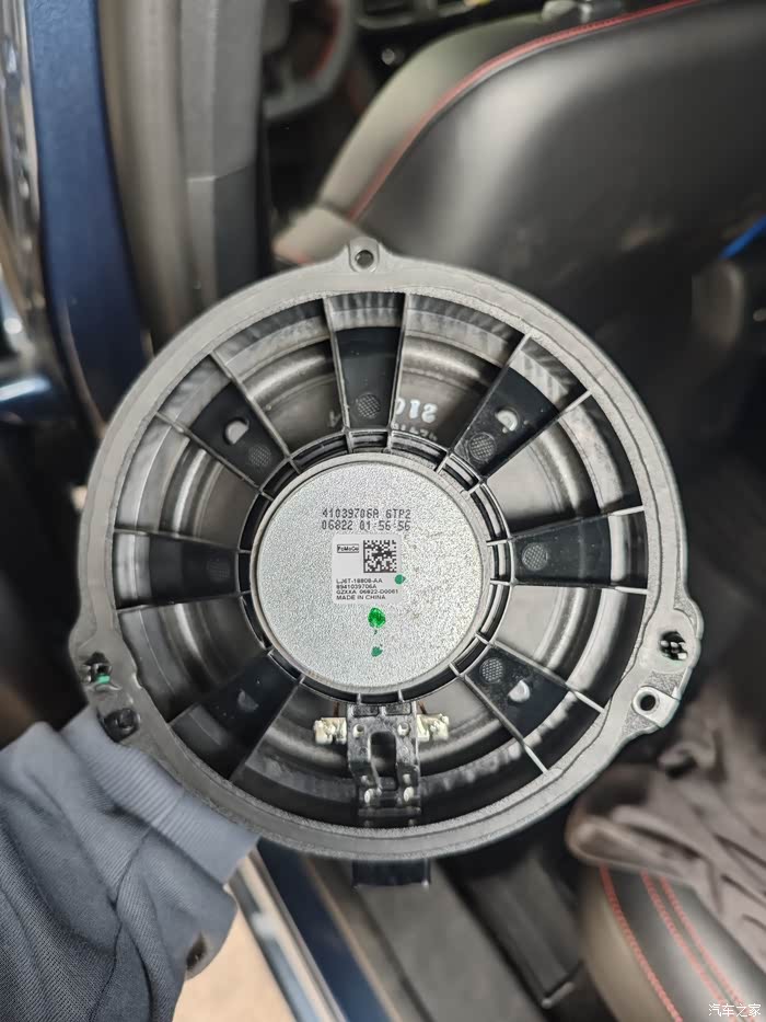

原厂前门小bo,零件号LJ6T-18808-AA

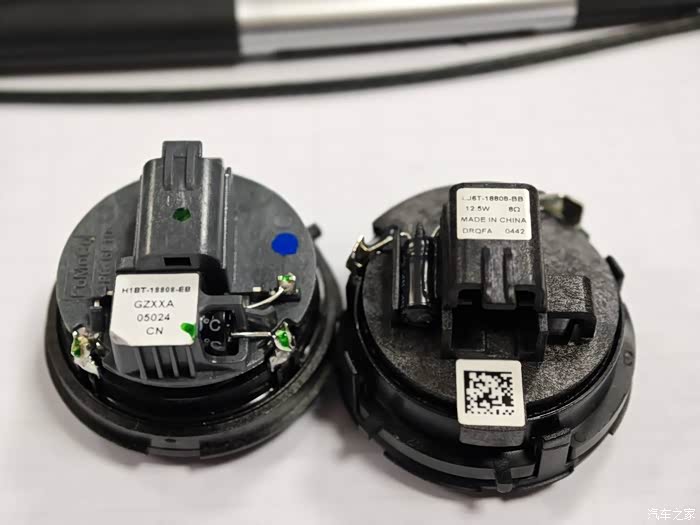

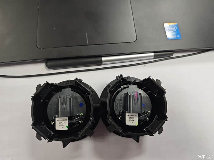

bo高音喇叭,零件号H1BT-18808-EB

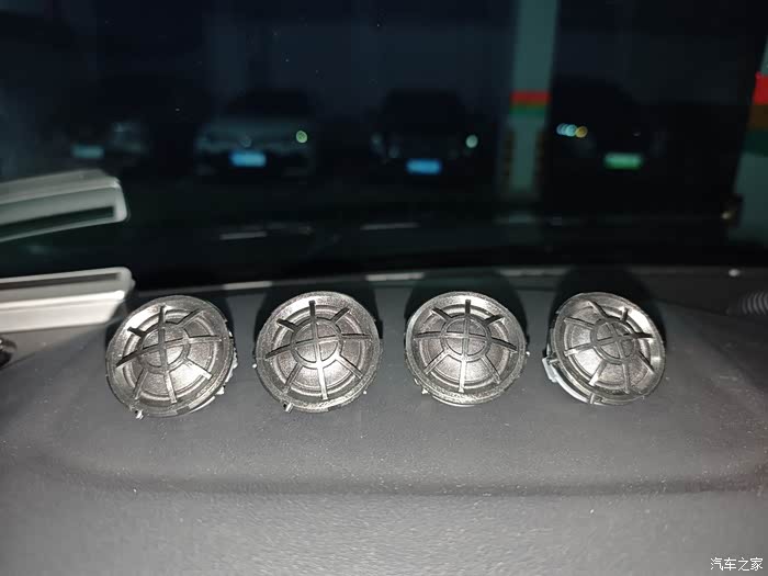

4个bo高音喇叭正面

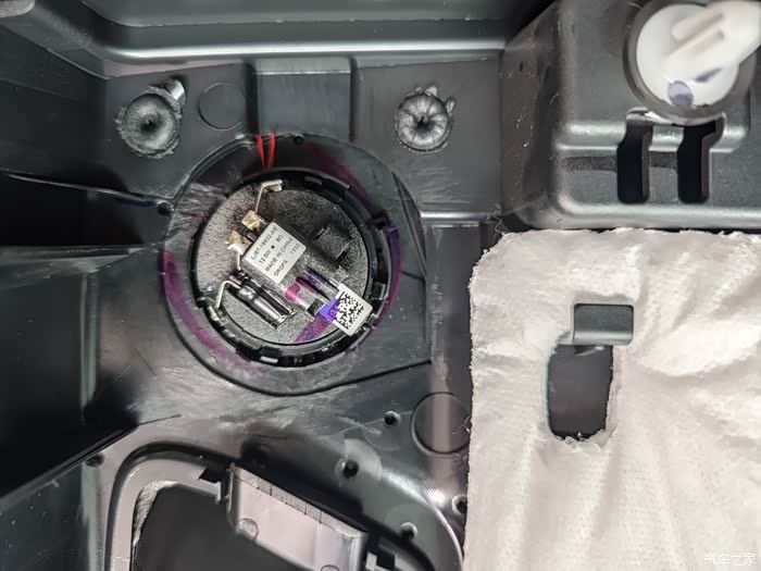

拆仪表台左侧高音喇叭
右侧高音喇叭

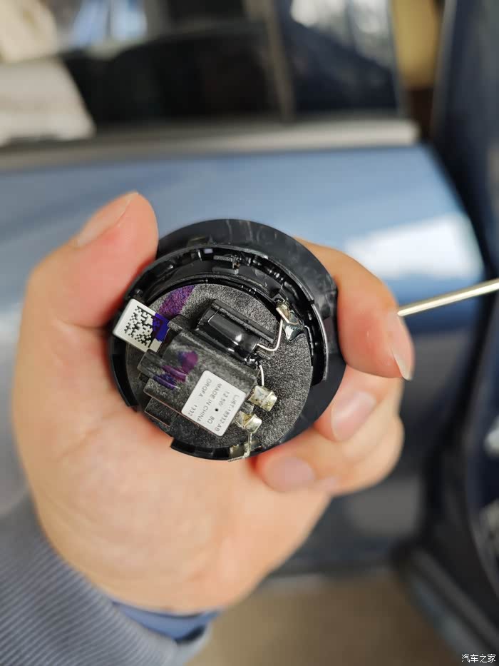

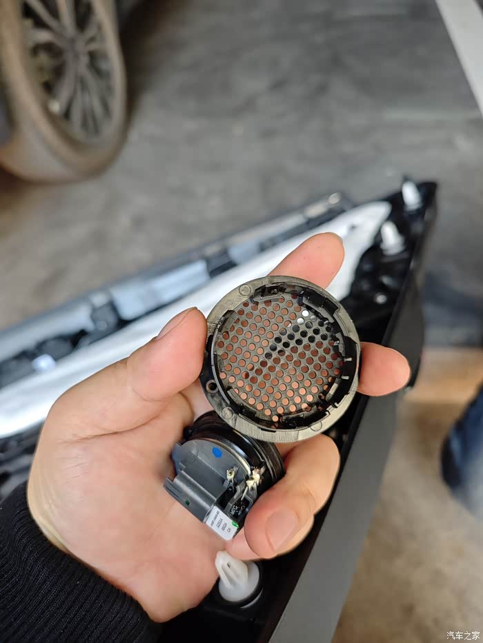

拆出来原车的高音喇叭,零件号LJ6T-18808-BB
左边bo,右边原车

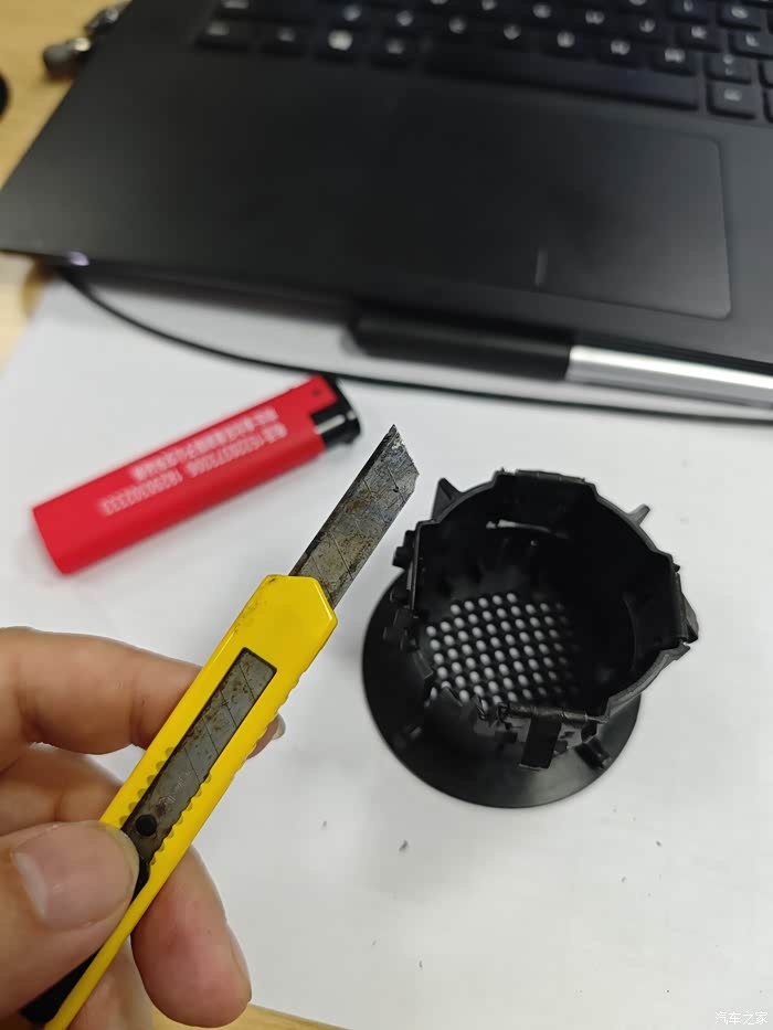

底部一圈的立片处理掉
用尖嘴钳可以,我用打火机烧美工刀烙那个立片再掰掉
处理好的罩子bo卡进去稳稳的

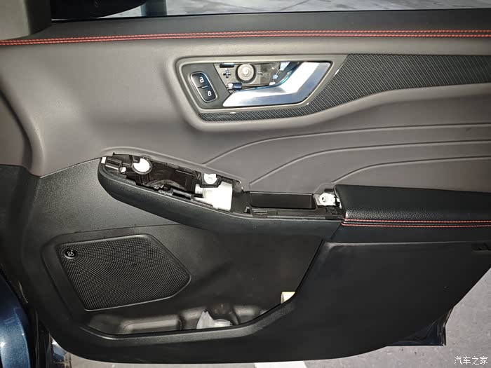

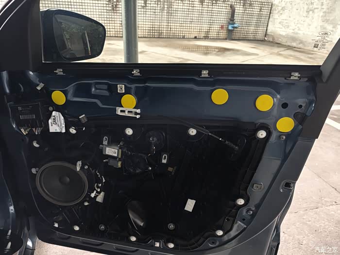

开始拆门板换低音
拉手1颗螺丝(8号套筒),升降开关2颗(7号),反光片1颗(8号),底下2颗(7号)
门板用料还是挺厚道
车门上的侧气囊传感器(之前某德系豪车都减配了)

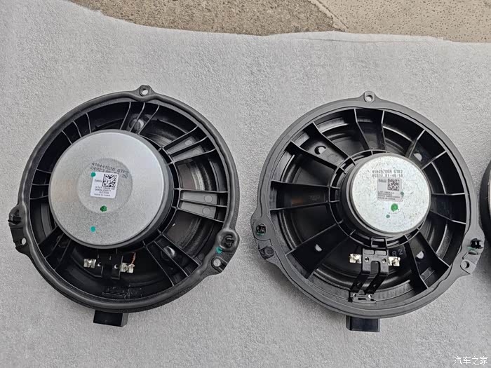

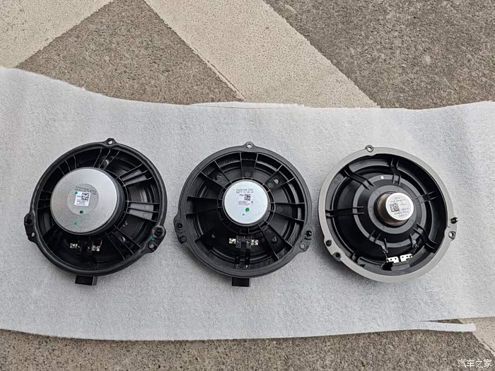

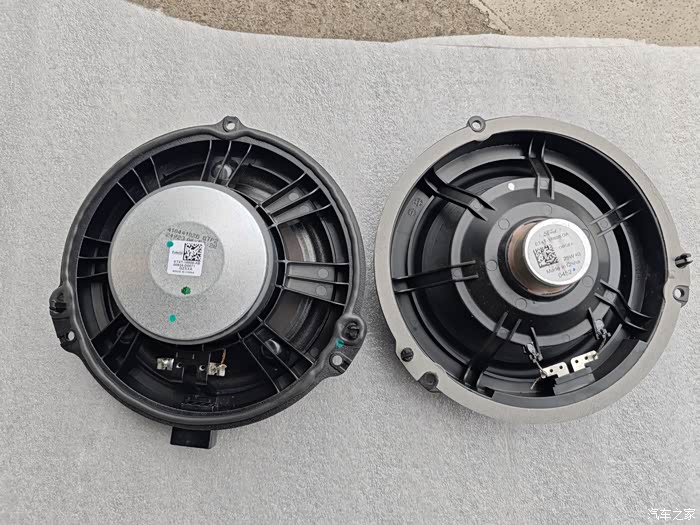

拆出来的低音一目了然,左边50W大bo,中间原车前门小bo,右边后门低音
大小bo。
这个50W和原车25W对比太明显了

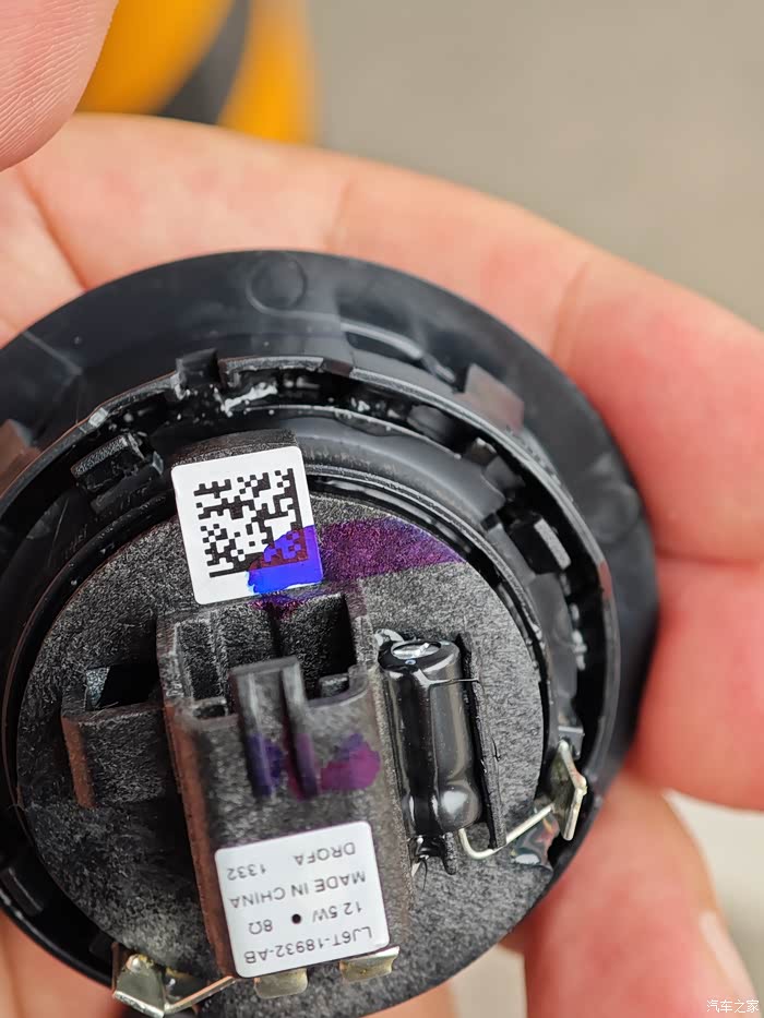

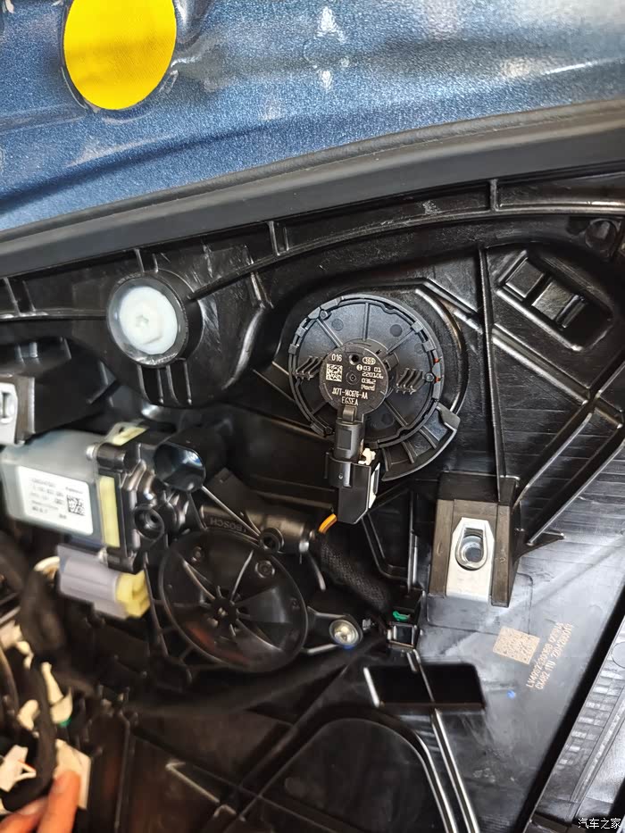

后排高音头就4个限位卡子固定在门皮上,还有两个定位卡。

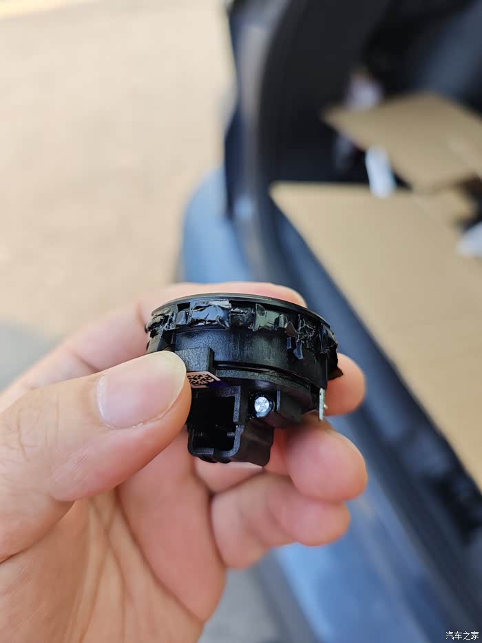

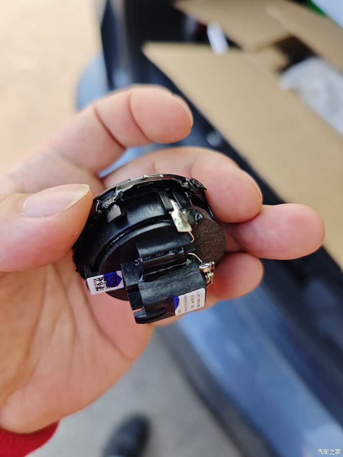

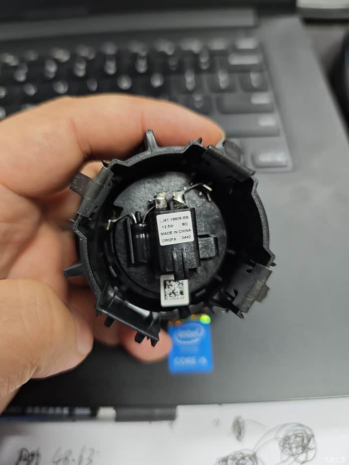

后排高音一圈都是热熔胶,要把罩子和高音头分开
高音头和罩子之间有胶
用平口螺丝刀沿着一圈把胶撬开
高音头上都是这种黑色的胶
一圈都是黑色的胶

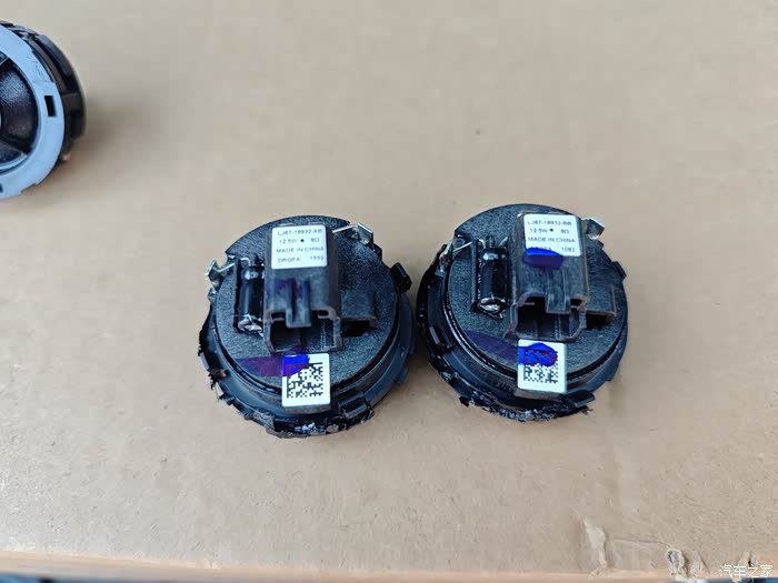

拆下来的后排原车高音头,因为后排高音头和罩子是一体的,所以零件号还有分左右LJ6T-18932-AB(BB),原车仪表台左右的高音头零件号就是一样的。

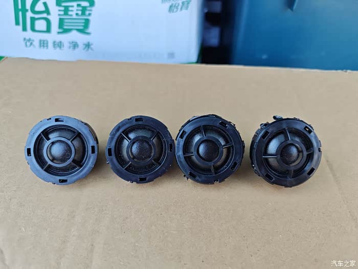

原车的4个高音头,左边两个前排,右边两个后排。
