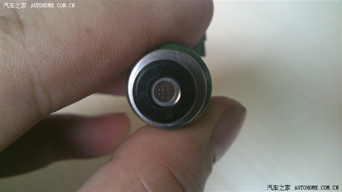

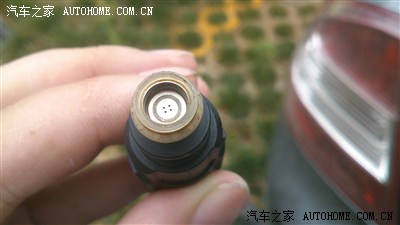

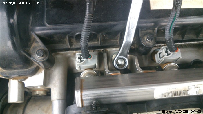

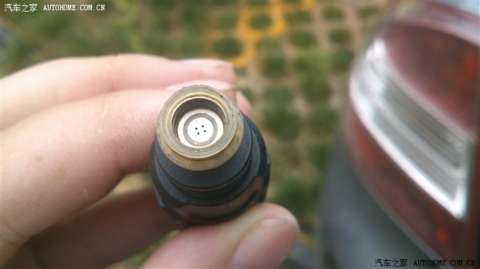

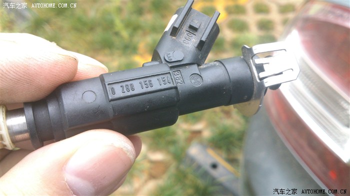

       闲暇之余思考难道老福就不能焕发一下第二春吗,忽然想起许久之前拆装老福喷油嘴之时发现老福喷油嘴居然是4孔的有图为证:
出厂编号
虽是德意志大厂之博世品的但是,亲,连老福的近亲马自达2、马自达3、马自达6的喷油嘴都是12孔的呀,您这是要闹哪样,怪不得老福动力差,油耗高被骚年屌丝唾弃。

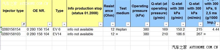

无奈老福吃细粮,喂太多受不了,马自达M6喷油嘴的喷油量太大,造成空燃比比过浓亮灯了,这才知晓原来这个里面是有黑科技的呀,遂弄到博世喷油嘴的参数,请各位看官鉴赏
路人甲:有木有呀,马自达6油老虎呀,排量大了200ML,吃的足足多了三分之一。
嗯哼,不要冤枉人家马自达6人家喷油嘴可是2.0、2.3的都在用呀。

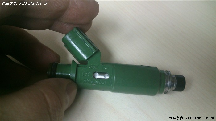

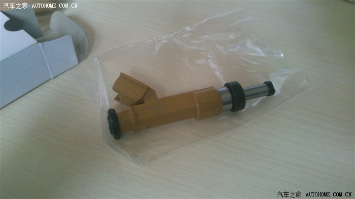

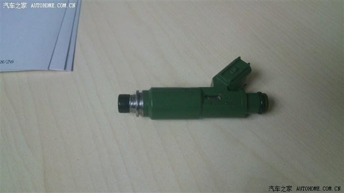

幸有一商推荐了一款喷油嘴,那是脚盆鸡国,疯舔之花冠1.8 1ZZ发动机所用之物,有图为证:
次货较之原产短了大约5MM左右,但也属可用之物,故下单4只,连同转接线速速递来,改之,启动OK,车无异,大喜接上笔记型电脑SCANING之,发现严重问题,长期燃油修正值过高,原车之测试之约为—15%左右,此物却达到—25%
已大大超出ECU调整之所范围也,心一狠,开走,10KM之内亮灯,查故障代码同马自达6耳。大失所望。

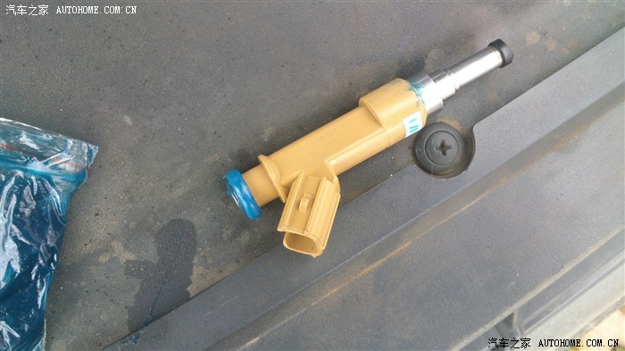

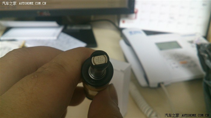

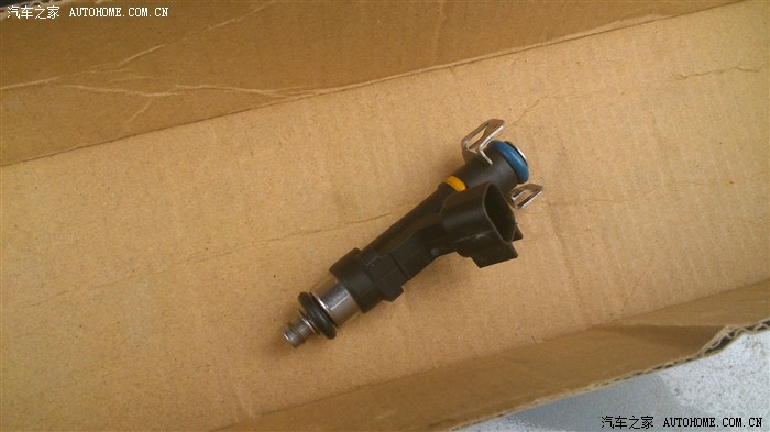

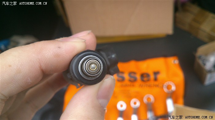

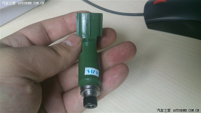

伤心之余,同所售商家说明情况,正欲退货,商家却荐了另一款脚盆鸡国,疯舔所用之物,卡罗拉1.6所用之喷油嘴,并发图片一观,有图为证:
外观较之原产极不对,故而担心是否所能为老福一用,此商道约,同是样式之日产喷油嘴可装大众,此怎不可装福特也,遂速速递来4只予我试用,真乃用心良苦也。

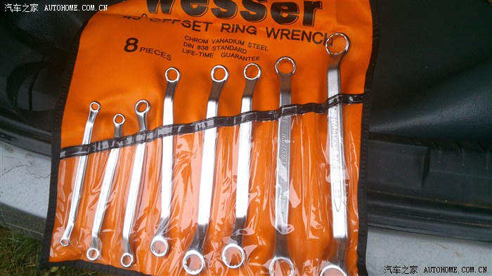

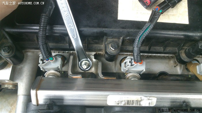

收到货后乃到有人之修理厂,拿出十八般兵器,有图为证:

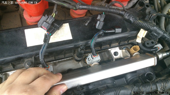

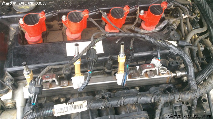

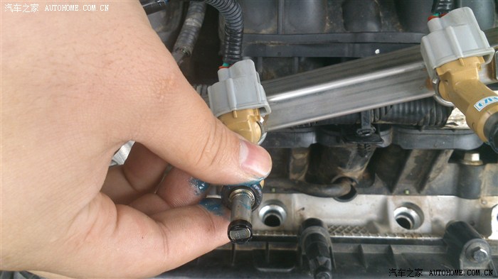

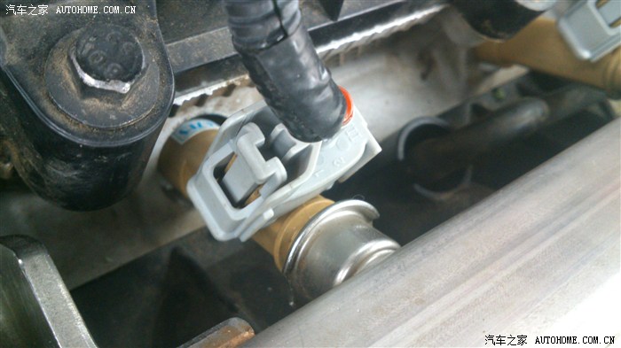

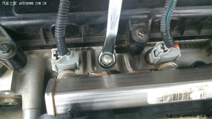

改之,过程请各位看官鉴赏

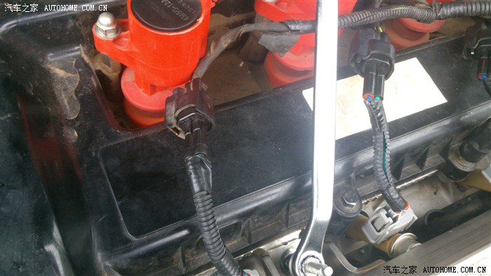

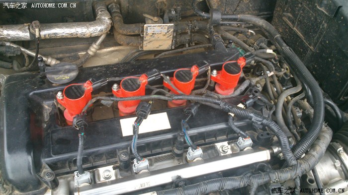

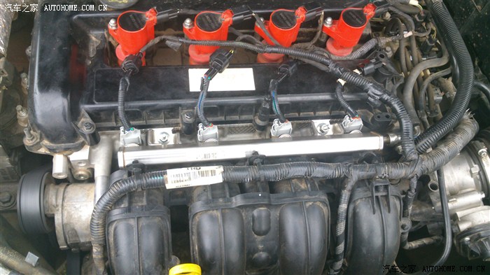

机舱图

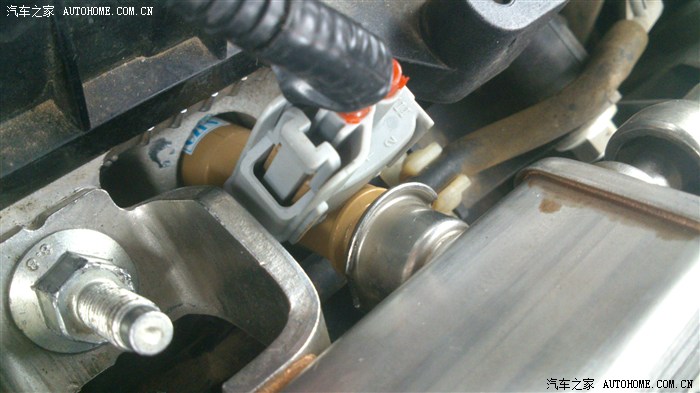

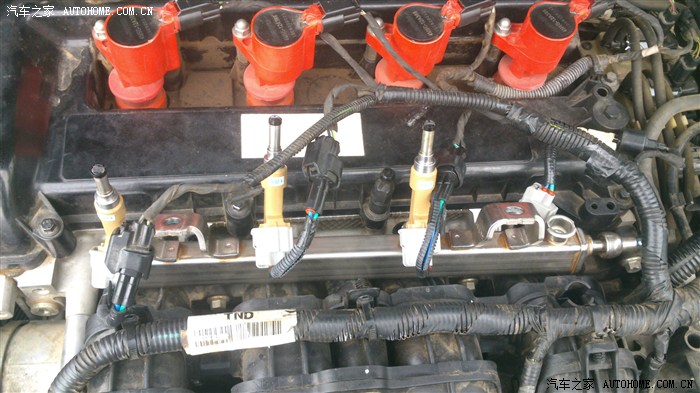

拆卸图
拆卸完成&安装图

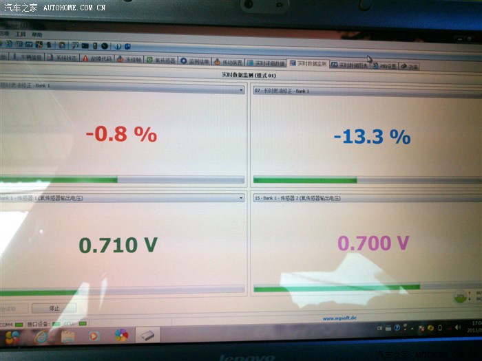

奉上电脑检测图

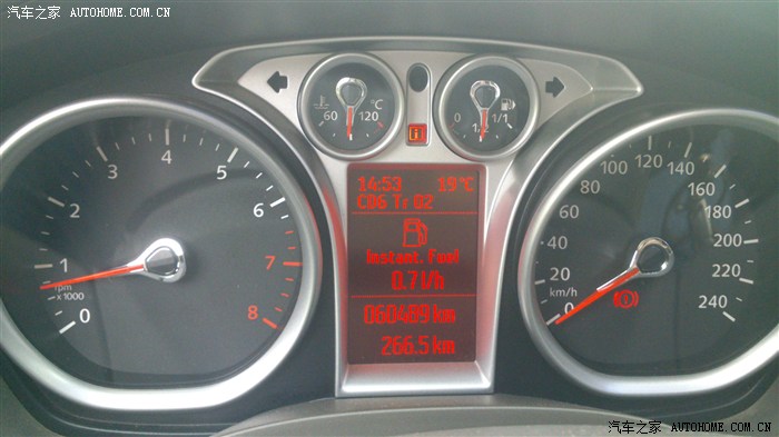

数据一切正常,目前车怠速,低速,高速运转也都正常,目前一箱油还未跑完,油耗未知不过先奉上油耗图请各位看官一观仅供参考
 怠速瞬时油耗

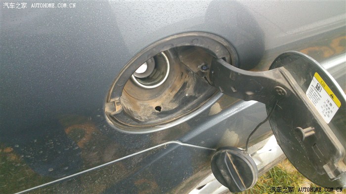

邮箱释压供氧图
