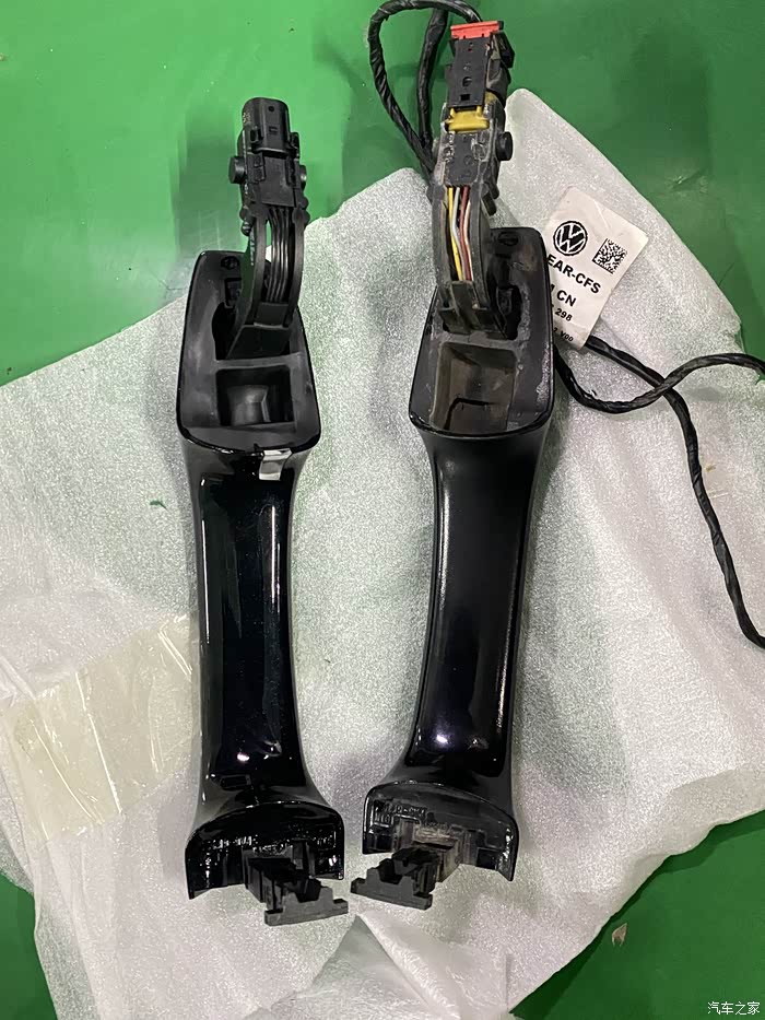

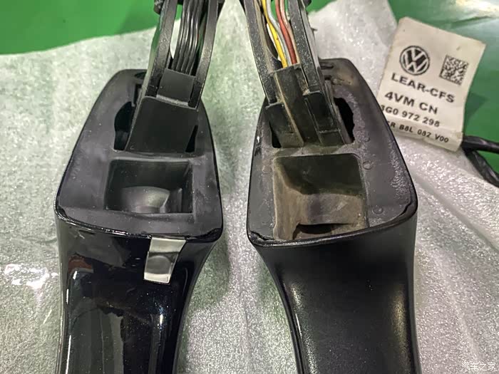

新旧把手对比:左新右旧
以前此门有小剐蹭,喷漆时4S没做好保护所以导致旧拉手内侧呈雾面状态,每次开副驾的门摸起来都很不爽。

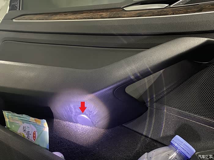

就是为了这一个小灯!小灯灯,大B格~
(此图旧把手的雾面状态更明显)

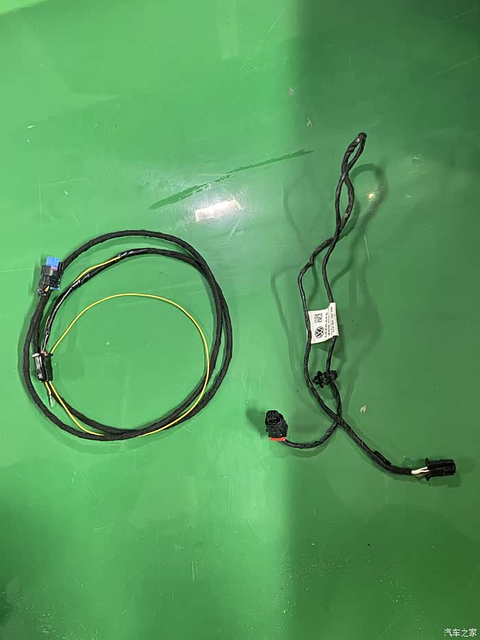

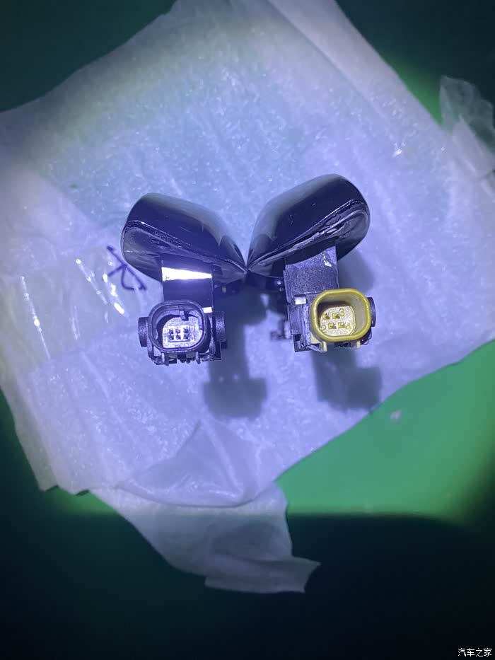

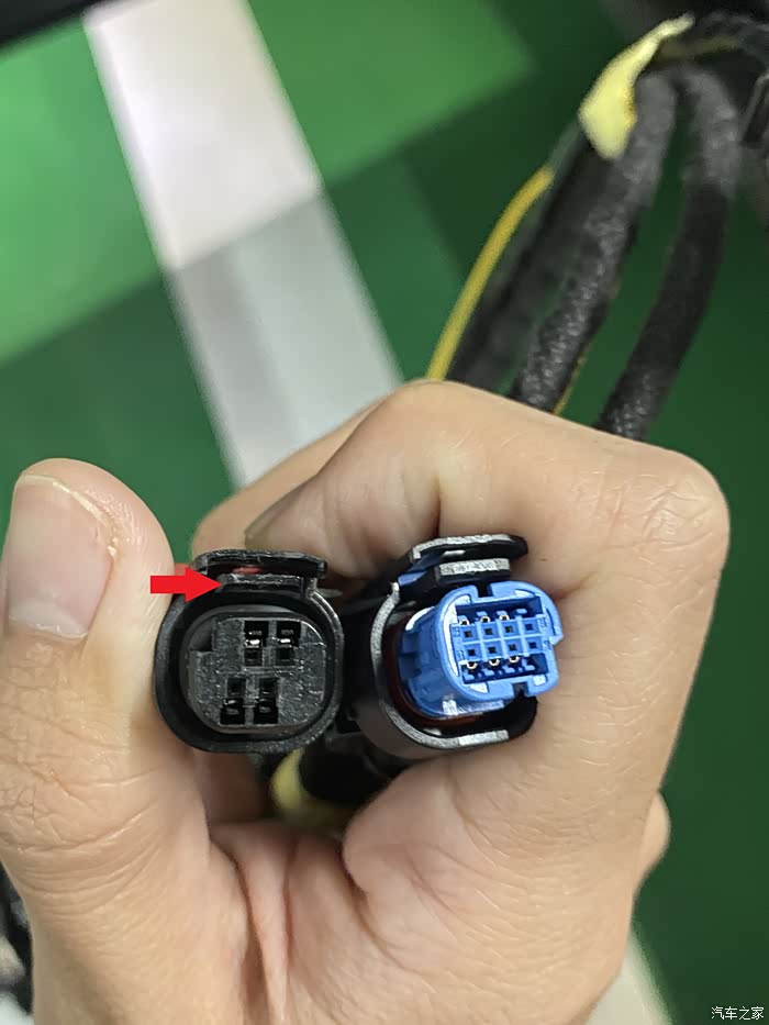

新旧把手接头对比:黑色的是新的6个插针,黄色的是原车4个插针。此前天真的以为只换把手就行,但接头完全不一样所以必须改线。
新旧线束对比:自己按原车的样子给新线束加了一层电工防水胶带,但图里还没缠完。这根线有一部分是在玻璃下降区域,下雨或洗车时会接触到水。
注意新线束上的这根黄线是原车没有的,这就是把手上氛围的灯的线。

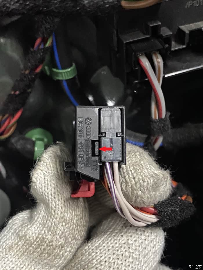

新旧线束接头对比:蓝色是新的6接口,黑色是原车的4接口,此接头是连接门把手的,拔下来的时候需要用一字螺丝刀翘一下箭头处的黑色卡扣,注意本贴提到的所有插头接口都是有不同形式的卡扣,不要硬拉硬拽。

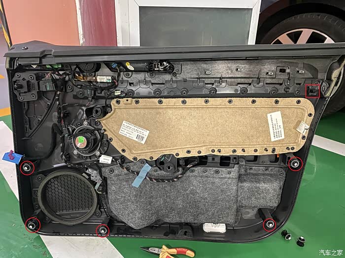

门内饰板和线束卡扣拆卸:

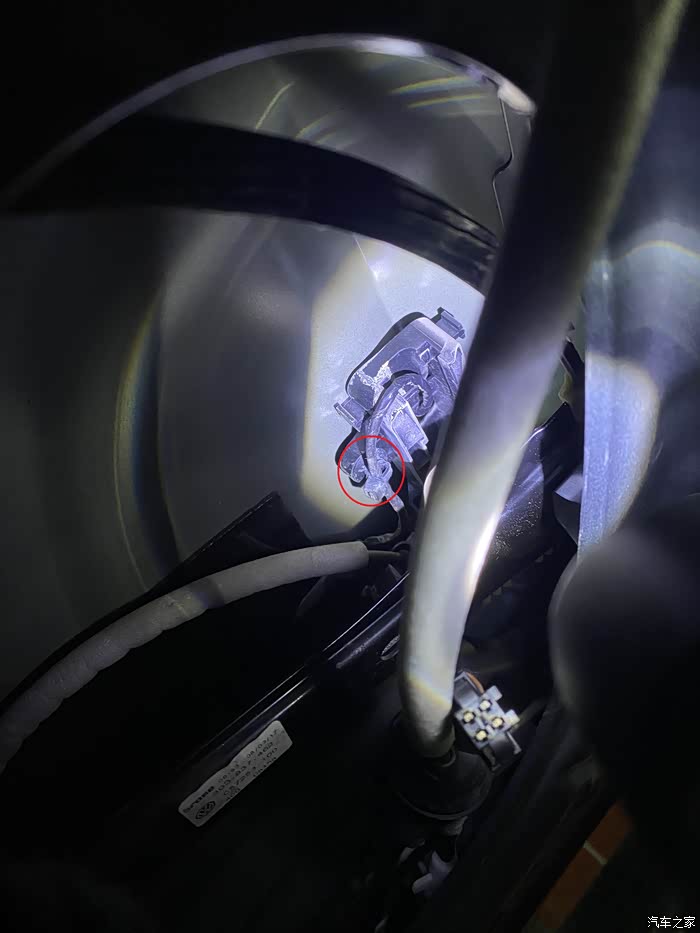

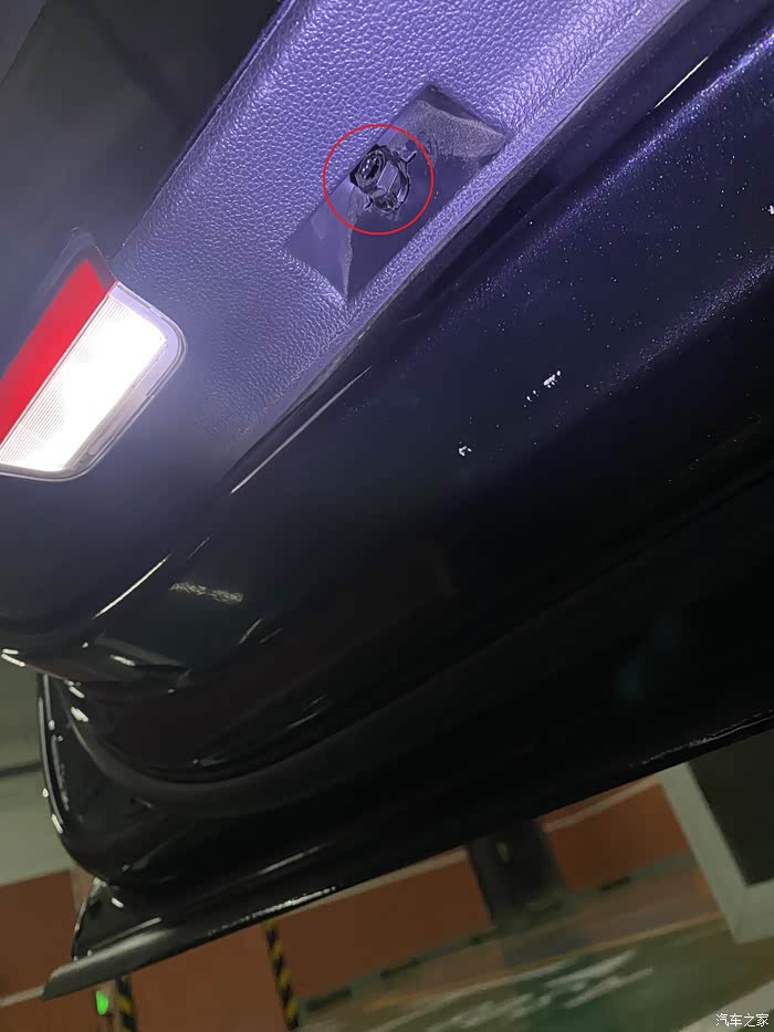

首先门下迎宾灯旁有个塑料锁扣,锁止状态为横向,旋转90°呈纵向即可打开,当前状态是打开的样子,用尖嘴钳就能拧动,因为是塑料,小心不要拧坏。
后门的这个螺丝在旁边的迎宾灯里,需要先把迎宾灯撬下来才能拧开。
内门把手有两个防护盖,全部用塑料起子撬开收好。
撬开后的样子,里面各有一个螺丝,需要用T30号的六角螺丝刀拧出来。

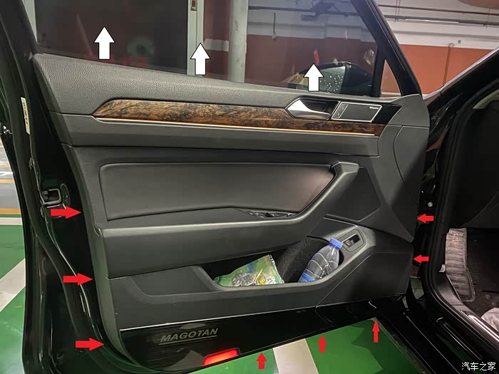

确认门下方的锁止机构已打开并将把手下的两个螺丝都拧出来后,用起子沿箭头方向插入门板,用力翘起门板。
翘起来后沿白色箭头方向提起门板,提起来后不要直接把门板拎下来,里面有三个插头需要松开才可以拿下来,下面会说到。

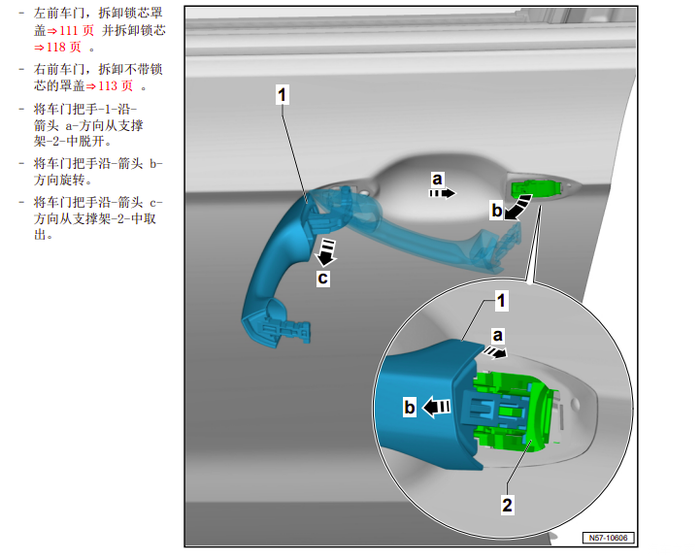

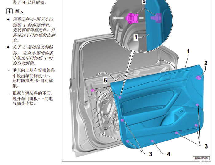

维修手册提示

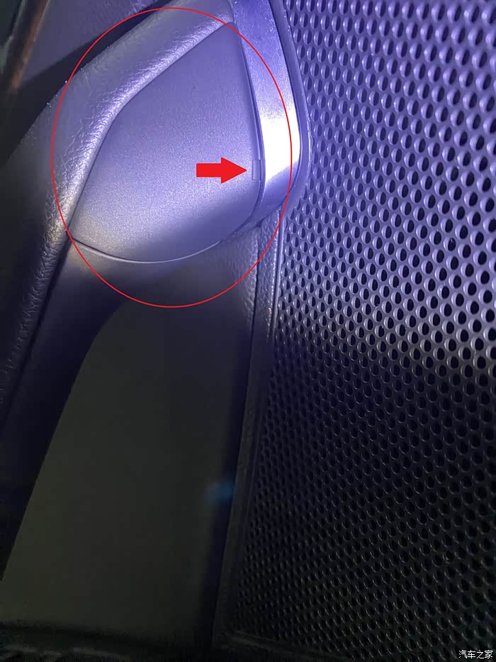

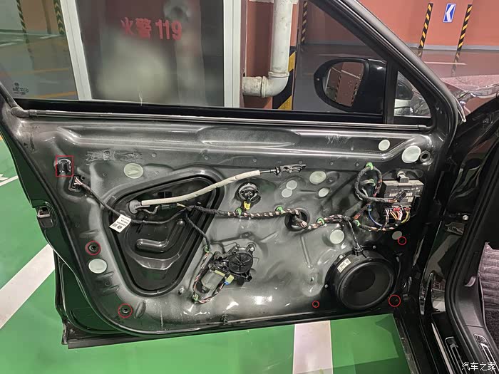

此为主驾驶门板内卡扣实际位置,红色圆圈内为卡扣,红色方格内为防撞夹,门板提起来时防撞夹会自动解锁不用管它,只要确保5个卡扣(后门卡扣为6个,但我还没拆卸,无法提供图示)从门板中脱出就能向上提起门板了。如果拆卸过程中卡扣损坏建议更换卡扣。

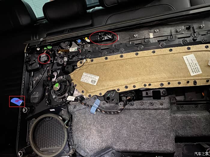

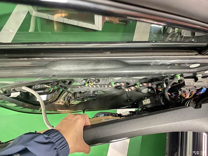

门板提起来的样子,因为有三个接头需要脱开才能完全将门板拿下来,一个人操作不方便可以找个小凳子垫在门下,把门板搁上去,两个手伸进中间脱出接头。
就是需要松开这三个接口才能将门板完全拿下来

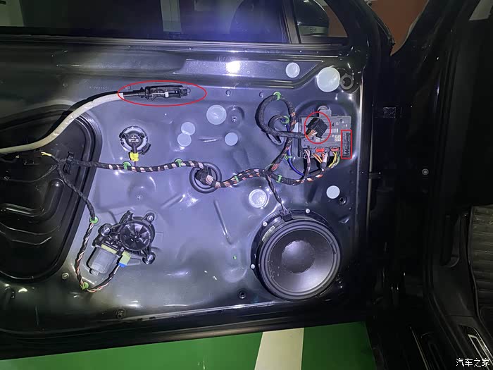

红色圆形内的接头需要从内饰板上的接口脱出,而方形内的接头则需要从车门模块上脱出。注意每个接头都有卡扣,不要生拉硬拽,摸索一下就行。
对应上图中的三个接头位置,圆圈对圆圈,方框对方框。这三个接头全部脱开后就可以放心拿下门板了,我这是放在了后座上。

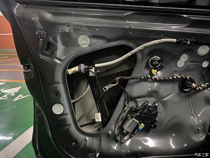

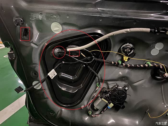

将红色方框内的接头脱出,用塑料起子沿大红圈内黑色三角塑料板的四周翘起,翘起后脱开小红圈内的防水胶套。(原谅我这张图是换了新线后照的)
塑料板拿下来的样子。
从防水胶套里穿过来的两根线,带白色海绵较硬的一根是门内拉手开关,另一根就是要换的线束啦!

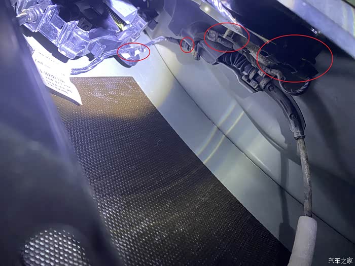

沿着线束将里面的线束卡扣脱开,脱开后就可以先不用管了。
五个线束卡扣的位置:
最好用起子翘,这里面有些卡扣容易损坏,建议提前购买备用卡扣。内部空间太小,且光线昏暗,手机拍照不太方便。。

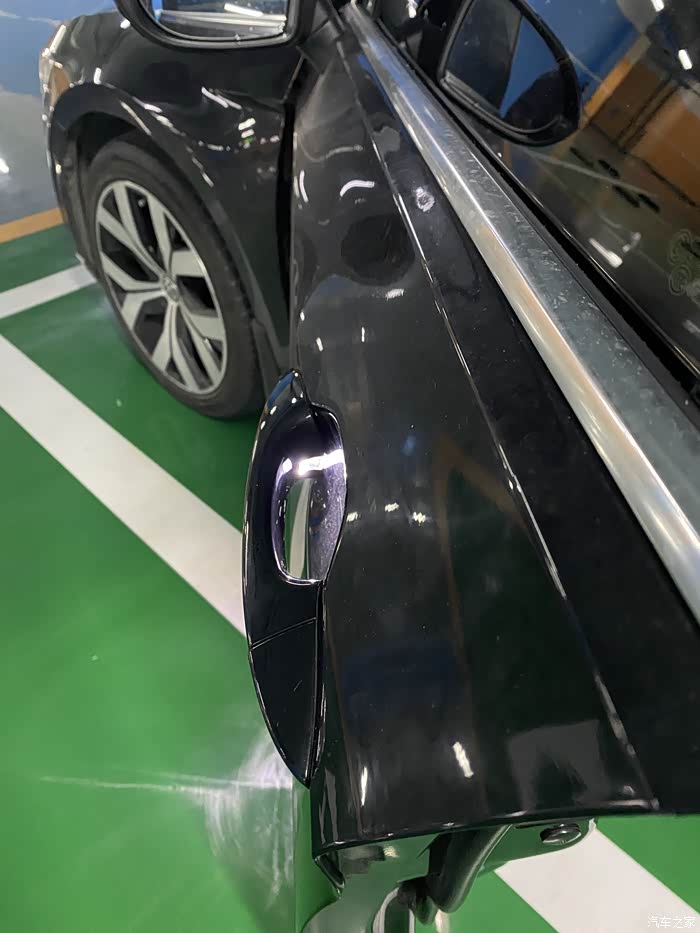

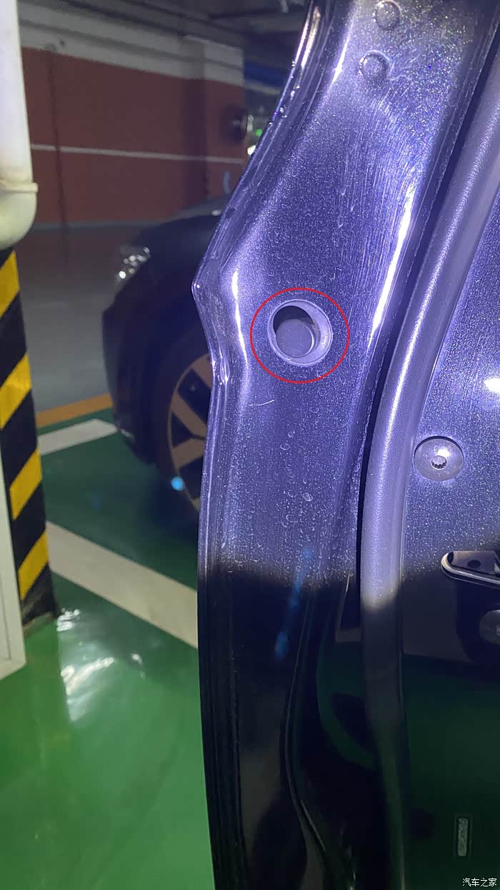

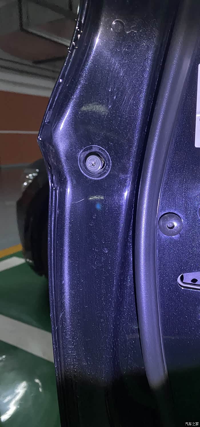

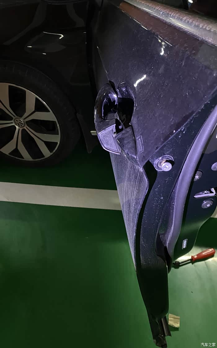

来到车门侧面,这里有个胶套把它取下来。
胶套里面有个内六角螺丝,用t20的六角螺丝刀将他拧开,注意先不要完全拧下来,拧出来一半就行。
螺丝旋出一些的样子。
然后轻轻将门把手向外拉,拉到头不要松手。这时向里按(注意是按不是拧)旋出一半的螺丝,当听到咔哒一声,松开门把手不会自己收回就可以了,这表示门把手已经锁止。之后拧出侧面的螺丝收好。

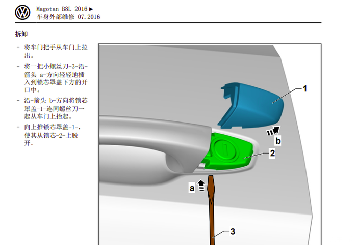

门把手锁止后拆卸锁芯盖,如图翘起后拿下来即可,建议用塑料起子不要用螺丝刀以保护车漆。里面的锁芯可以直接拔出。(只有主驾驶有锁芯,其他门拿下盖子就行了。)
盖罩和锁芯都拆下来后,按图上说明拉动把手并脱出。

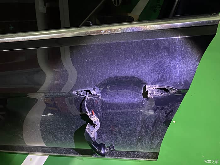

这是把手拆下的样子,这时就可以将把手末端的线束脱开并取下了。线束接头从左边这个洞里塞回去,一会要从内侧把线束拿出来

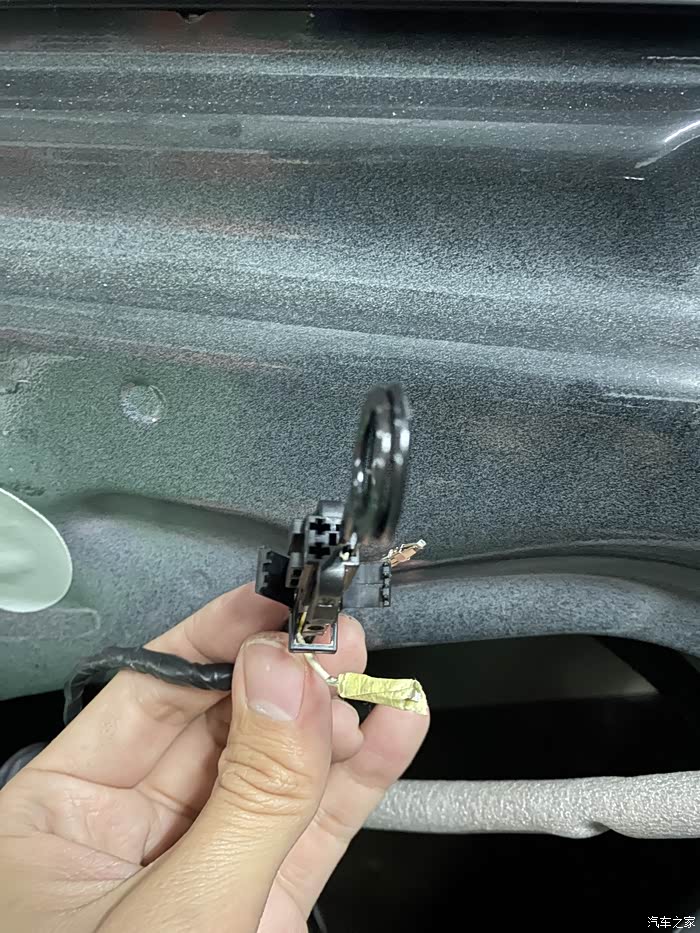

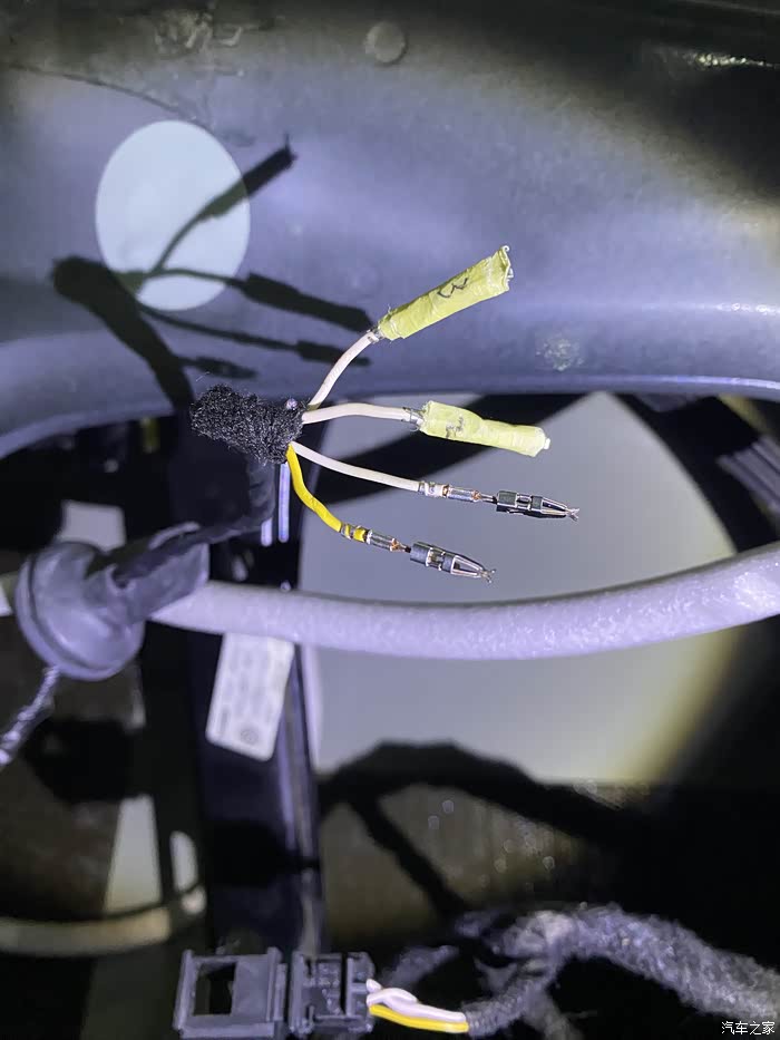

回到车门内侧,可以看到红圈内的线束接头较大,明显难以按箭头方向穿过防水胶套的小孔。为了保持原车线束布局和胶套的防水的效果,我还是采用了比较复杂但更稳妥的方法:将红圈插头内的端子全部拆出,穿过胶套小孔再重新插入接头。
如果旧线还想留着备用,建议照以上这样操做。如果图省事也不想留旧线可以直接剪断。
如图,将退针器插入端子两侧,拔出端子。注意是双针退针器,我买错了,所以用了两把一起插进去的。
每拔出一个端子就用美纹纸包住,写上是几号端子。在黑色塑料接头上有标记,一定要记好,安装的时候还要按原先的号码插进去,不能搞错。同时安装的时候需要把端子两侧的小铁片翘起,以起到插入接头后固定住端子的作用。
新线束也一样,先从黑色接头拆下端子,将线束从胶套里穿进后再重新安装接头,一样必须要按原先的编号插进接头。
新线可以根据旧线上卡扣位置提前安好,然后把卡扣装到门里的各个卡扣底座上就可以了。

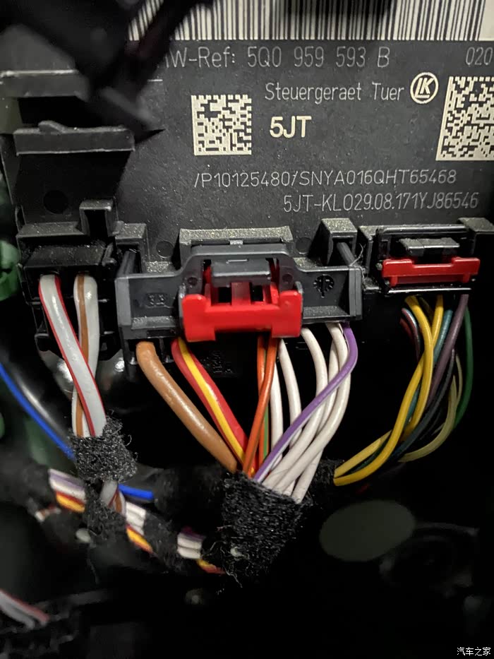

把手灯端子的安装:

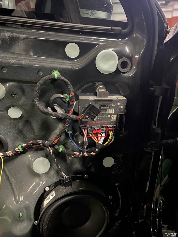

红框内就是开头提到的那根旧线束上所没有的黄色线的安装位置

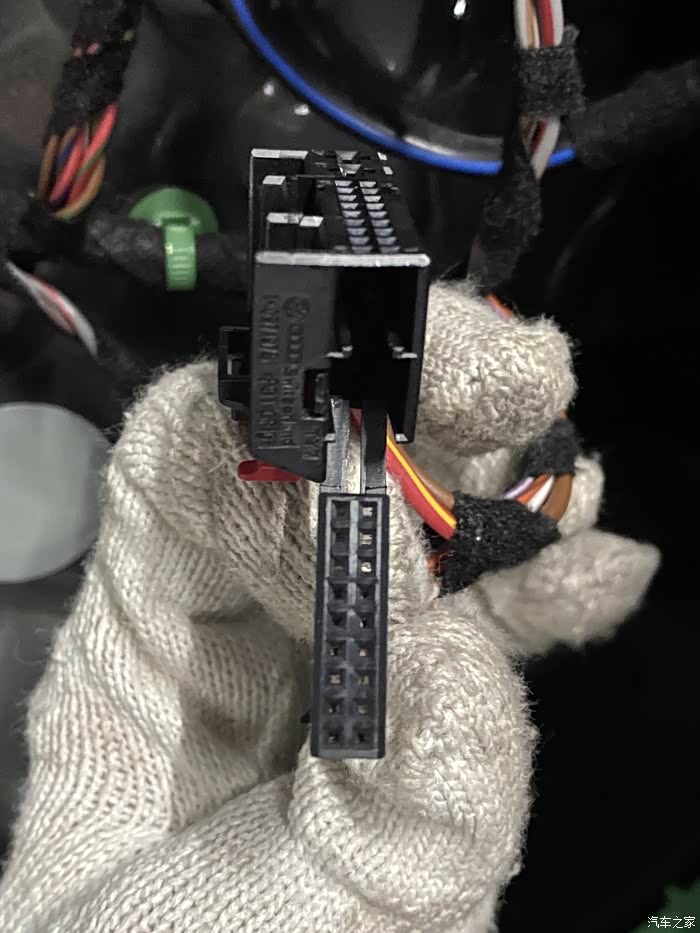

先用起子向外撬出红色卡子,然后按下红色卡子上方的黑色小片,向外拽出这个20口的端子接头。
用东西顶住箭头位置的小片,拔出端子卡扣
拔出来的样子,18个小口,表面上有编号,前门把黄线插到3号口,后门插到1号口。
然后按步骤插回车门模块。

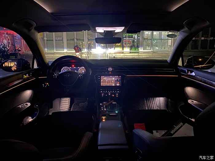

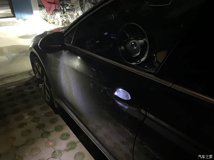

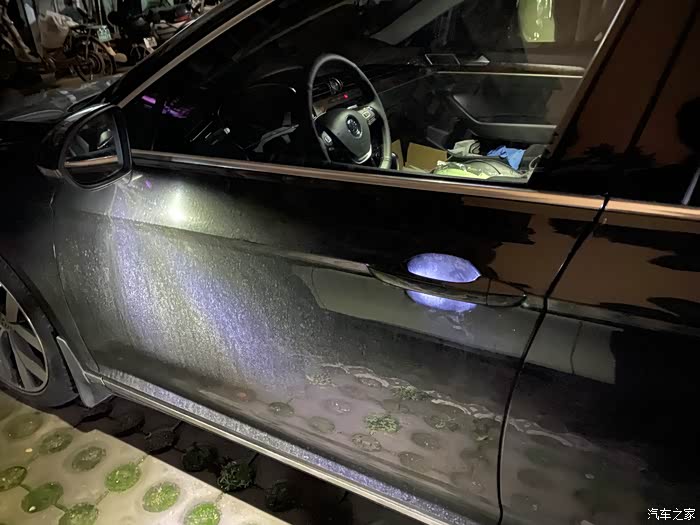

至此基本完工了,可以试一下效果啦。
(没有安装门内饰板时无法测试把手功能,即使将所有线束连接好也不行,不知为何。所以想试就必须安装上门内饰板)
看看效果(后门还没安装,只安装了前门两个):
完美点亮!无钥匙进入也没问题,但地库内效果不太明显。
安装一个门花了大概3个小时,今天时间太晚了,剩下几个门抽空再搞,但四个门的操作基本相同
这几天下雨没有洗车,车门上都是土,拍出来颜色有点不对,实际看起来差不多。
解锁时或开车门时随外后视镜迎宾灯一起点亮。
