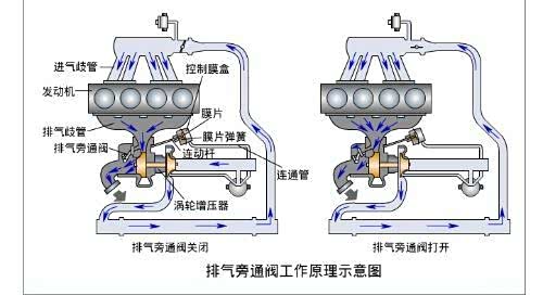

旁通阀的作用是保护涡轮避免涡轮压力过高。
要明白旁通阀有什么用首先要知道涡轮的工作原理。
涡轮增压器是由两部分组成的,一部分是排气涡轮,另一部分是压缩涡轮。
排气涡轮是与排气歧管连接的,当发动机达到一定转速后,排气是有足够的能量推动排气涡轮旋转的。
排气涡轮开始旋转后,压缩涡轮也是会旋转的,这样压缩涡轮就可以压缩空气并将空气入汽缸内了,这样就可以提高发动机的动力。
如果发动机转速过高,那排气涡轮的压力就会变大,如果没有一个装置的话那涡轮就会爆炸。
所以,就出现了旁通阀这个装置。当排气涡轮压力过大时,旁通阀就会打开,这样可以让发动机排出的废气不经过排气涡轮直接排出去,这样就可以避免涡轮出现压力过高的现象了。
一般的涡轮增压发动机会配备机械式旁通阀,有些高端的涡轮增压发动机会配备电子旁通阀。
电子旁通阀控制更加精确,并且反应也更加迅速。
旁通阀可以不让涡轮压力过高,并且还可以防止涡轮的转速过高。如果涡轮转速过高,那对涡轮也是有损害的。
涡轮增压器旁通阀的作用是保障涡轮防止涡轮压力太高。 它最大优点是可以在不增加发动机排量的基础上,大幅度提高发动机的功率和扭矩。
