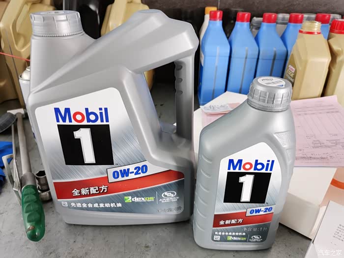

三、4保换成4S店的美孚一号0W20,动力和油门响应很好,1万公里跑下来,机油没少,没有补加机油。经过检测点大屏显示尾气合格。
四、结论:要用“通用公司认证机油”,即有“DEXOS”标志的才行。其实我在3保前就做了不少功课,心想都是大品牌,有无DEXOS认证无所谓,只要0W20就行,结果走了弯路。

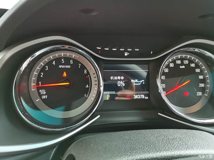

4保跑了1万公里,机油寿命为0了。

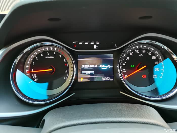

机油跑到5%,每次开机就提示换机油。
5保只加了大瓶和4保小瓶剩下的。这小瓶没拆,备用。

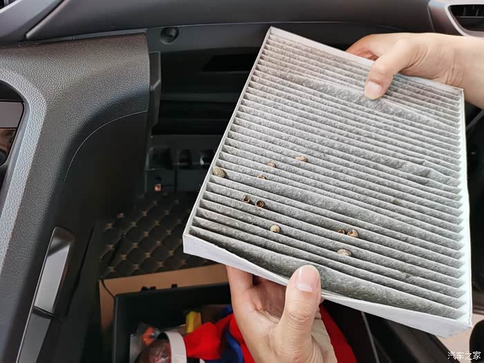

空调滤芯,有点脏,花了130换了。
