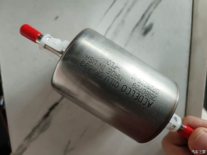

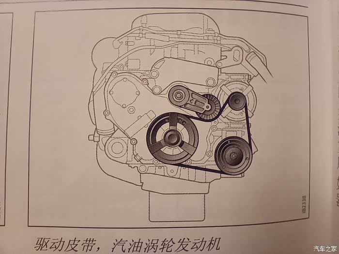

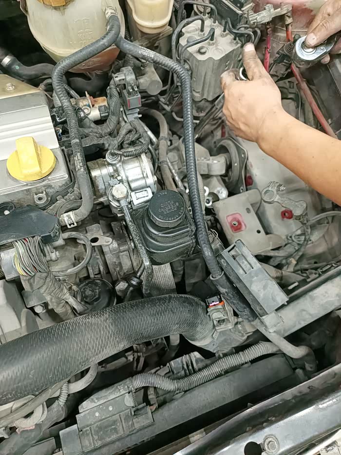

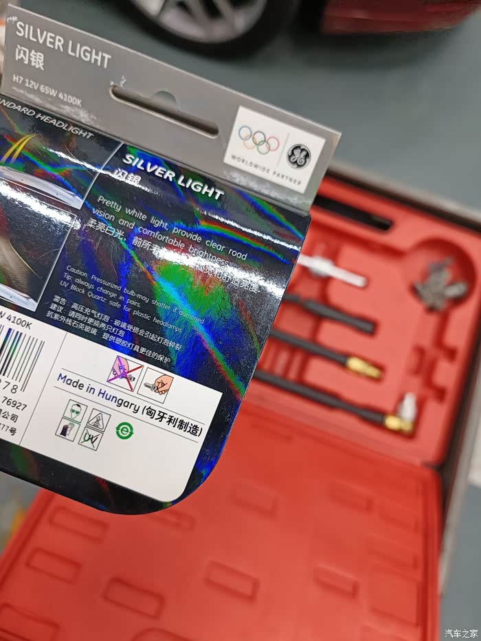

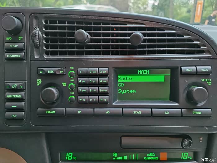

中毒萨博,有很多原因,好开,稀有,那句广告词:贴地飞行,我也是个卡车迷,斯堪尼亚是玩不了了,那就93吧。还有一个最炫的原因,钥匙点火位置独特,水杯架都那么酷,更更重要的是他的夜袭模式,一键飞行太帅了,于是多方打听,物色到美女一手沪牌素车,公里数10.9万实表,06年留学生自带,免税车,过户时为了解除海关监管还多等三天。。。好事多磨吧。。。原车主SAAB真爱粉,家中还有一台在开,出手了这台玫红色的,小改过08大t轮毂和AERO刹车卡钳。过完户直接开回杭州,冒着八月的高温和接近失效的空调逛奔200公里。到手更换08款小t BBS轮毂全套横滨轮胎235/45/17 97W限速270妥妥的,打火不顺换全新瓦尔塔电瓶,全新空调泵和冷媒,主驾车门中控锁故障更换拆车件,两扇门落锁故障修复,喷水嘴只有一边果断更换扇形喷雾款,气门室盖垫漏油换新,机油机滤空滤更换,发机左右前后机脚胶更换,缓解震动明显,挂档还是抖动分析涨紧轮失去弹性,皮带看了也老化,十来年也干脆一并更换,换电瓶后依旧启动不顺偶尔二次打火,检查燃油压力阀漏油更换,换完还是问题存在,检查喷油嘴漏油更换密封圈,还是漏检查喷油嘴漏油换新,汽油滤芯更换,全车鹦鹉漆,刹车卡钳喷漆,行车记录仪,前后车窗胶条铲除更新,音响按钮粘手老化拆下更新胶套后丝滑,排档区水杯架原厂已停产无货,一不做二不休自己买维修包DIY升级,原车主换了氙气灯有点违和感,恢复原厂规格4100k亮白光款H7。。。陆陆续续整备两个多月,后续还有内饰鹿皮包裹,计划年底完工开始享受贴地飞行!08款的大红太张扬受不了,喜欢这个红,天气不给力没好好拍照,改日上图

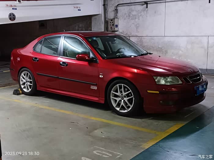

刚见面的样子,16年的胎,想贴地飞必换

新按钮丝滑

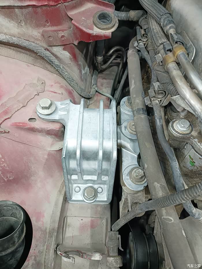

新右机胶墩

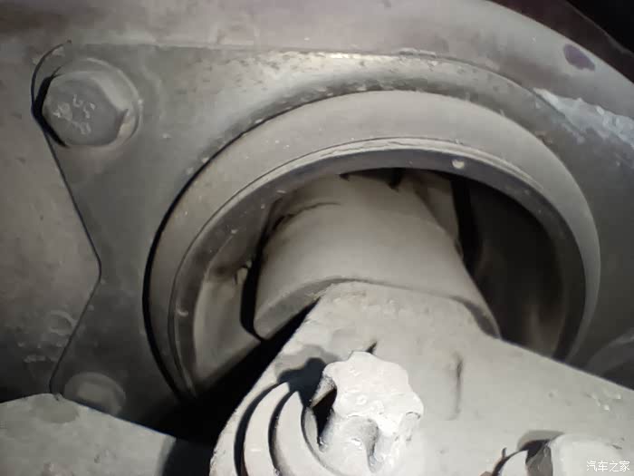

左边难拆
换新右机胶墩
拆下旧件
复原原厂55w亮白光4100k大灯

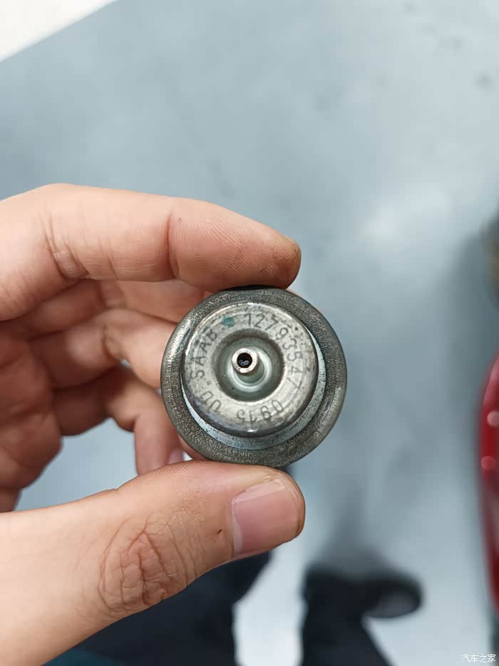

压力阀漏油,更换

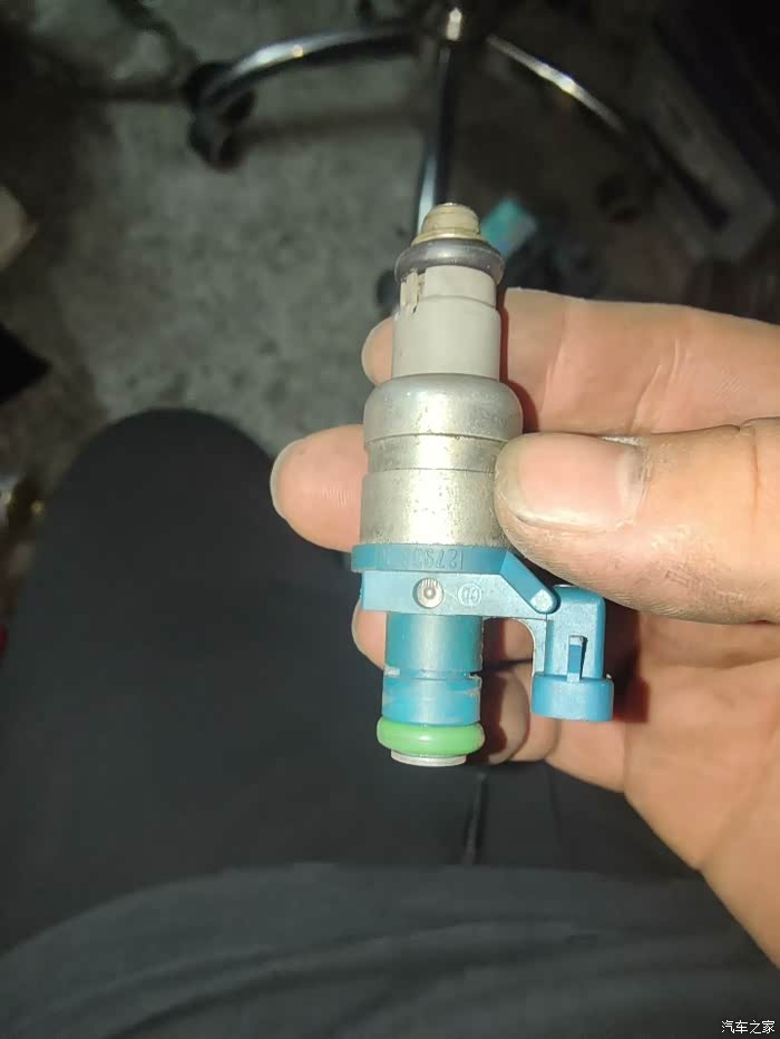

压力阀恢复后喷油嘴漏油,继续更换
看好尺寸,更换空间很小,老师傅拿捏

大品牌有保障,新涨紧轮+新皮带
