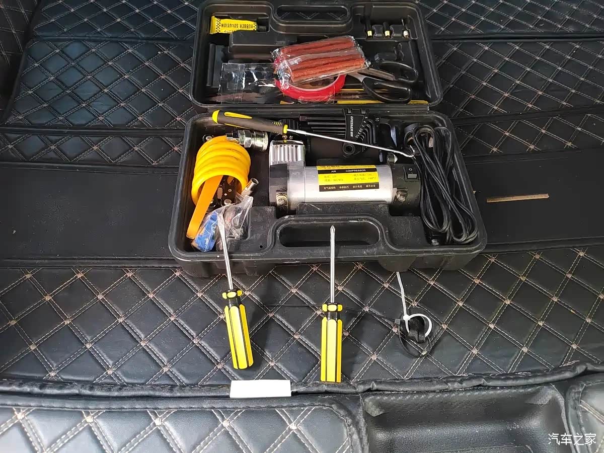

其实豪越L的空气滤芯盒,设计的还是比较简单的,只不过就是用几颗常用的螺丝进行固定。并不像有的车型设计的比较复杂,而且用的螺丝也是特殊的,拆卸就很麻烦。这台车只要是准备一把稍微长一些的十字螺丝刀就够用了。
这个工具箱还是参加汽车之家活动赠送的

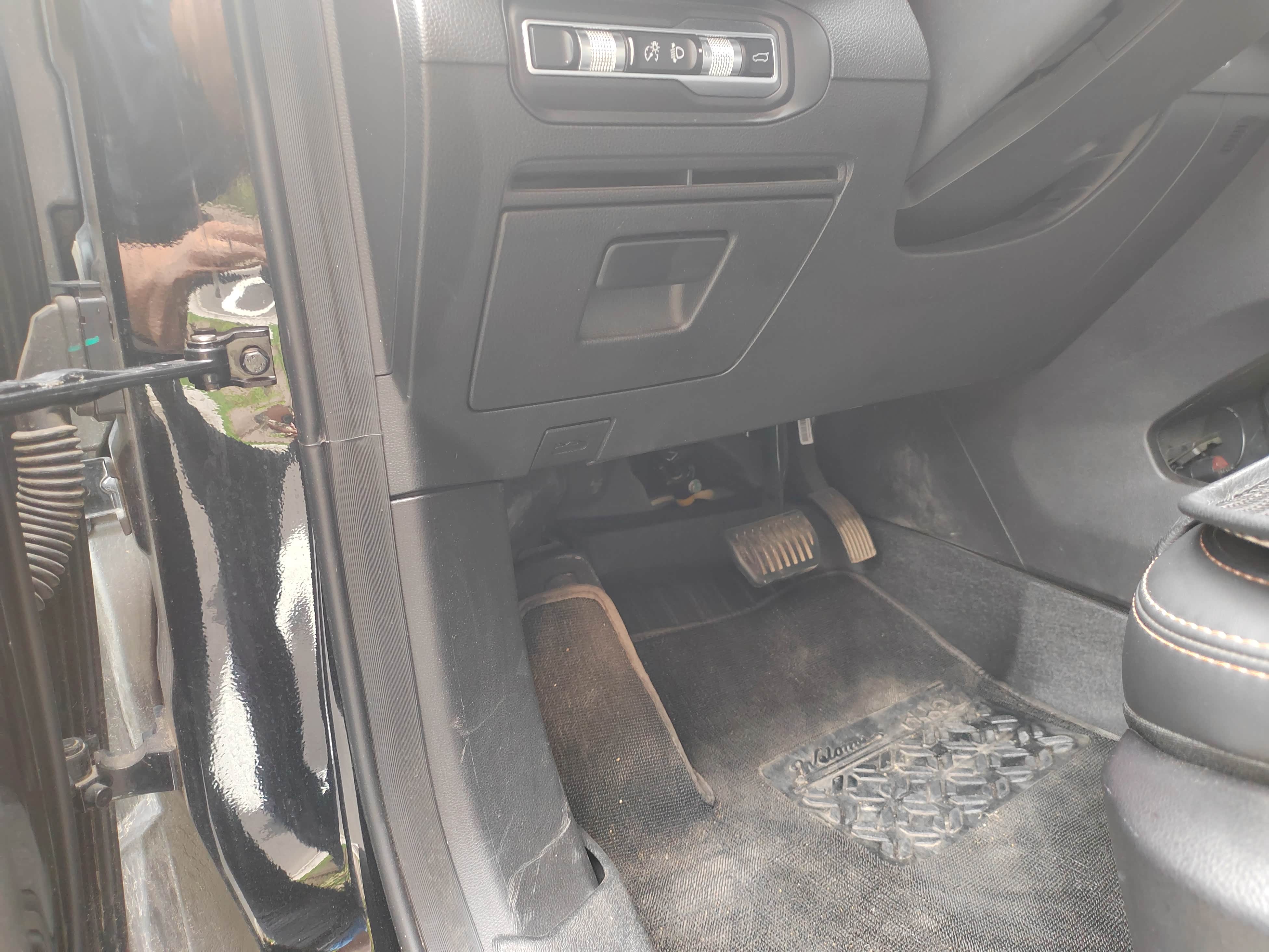

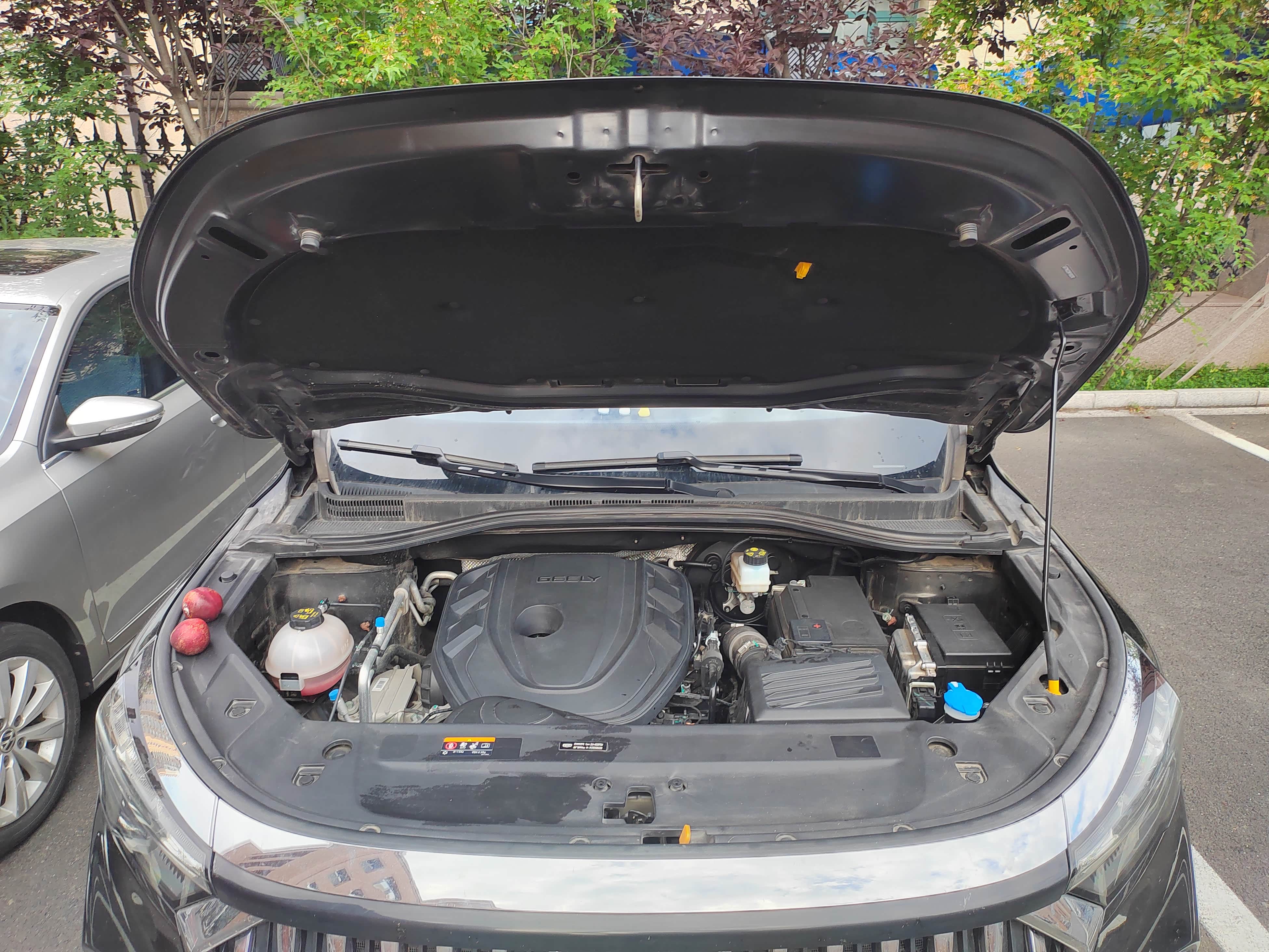

第1步,在主驾驶左下侧的位置按一下拉手,打开车辆的发动机舱盖。
就是左下侧那个小的拉手
第2步,站到车头正中间的位置把手伸进去摸到一个黄色的扳手向左推一下,这样就能够打开第2道保险,正常的打开引擎盖了。
可以看到引擎盖缝隙里有一个黄色的扳手
打开引擎盖之后,支撑到位就可以进行更换

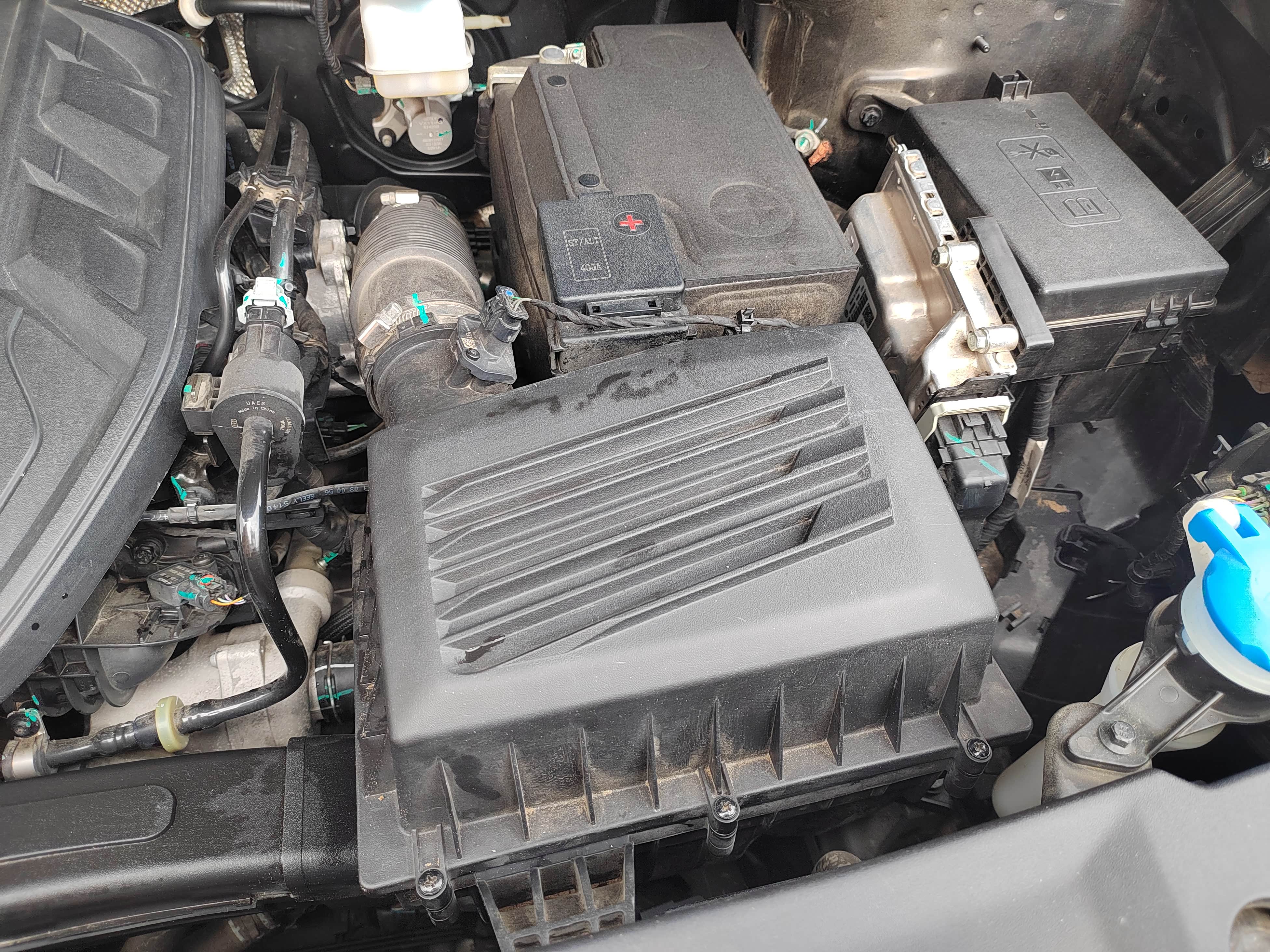

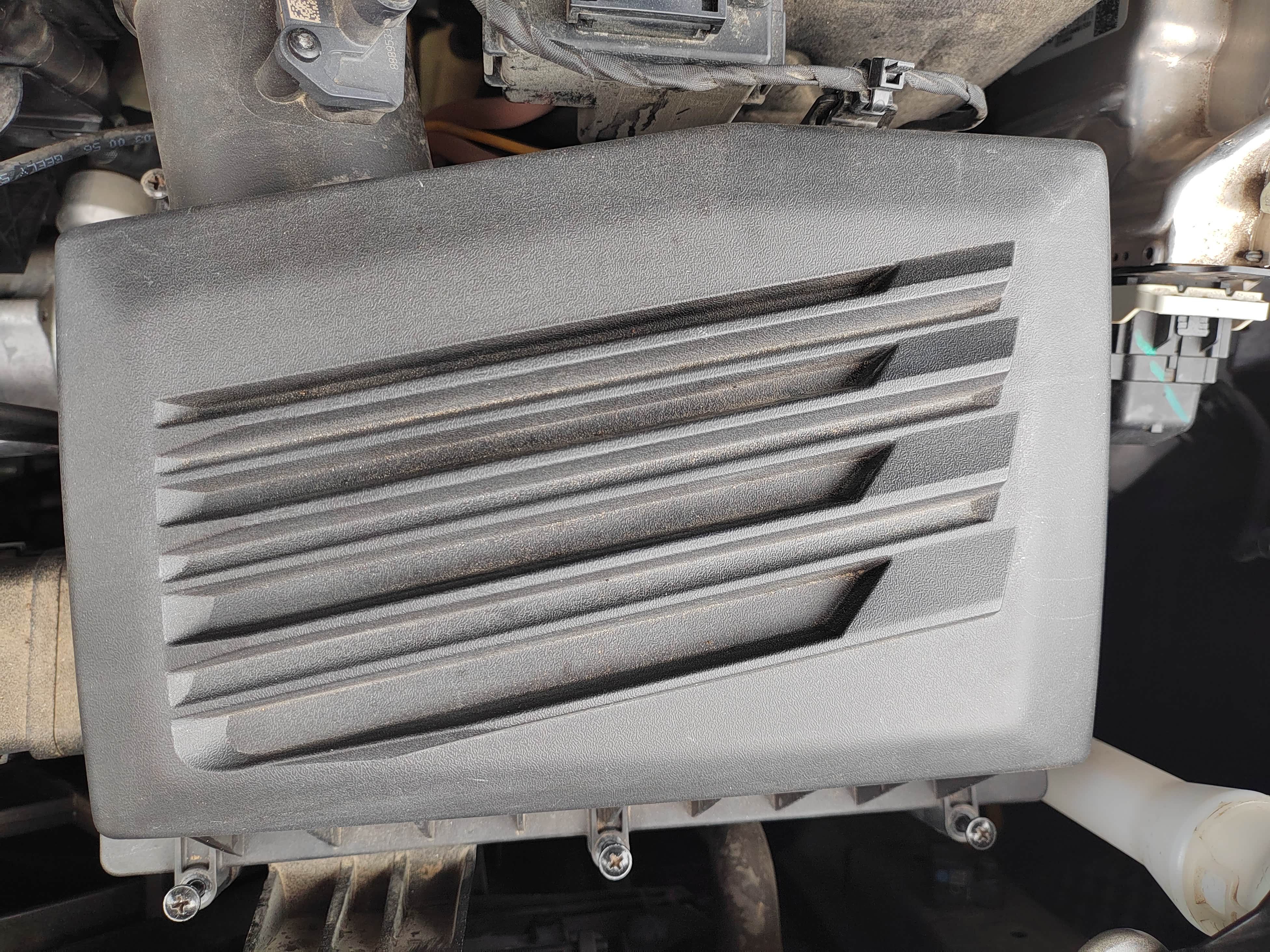

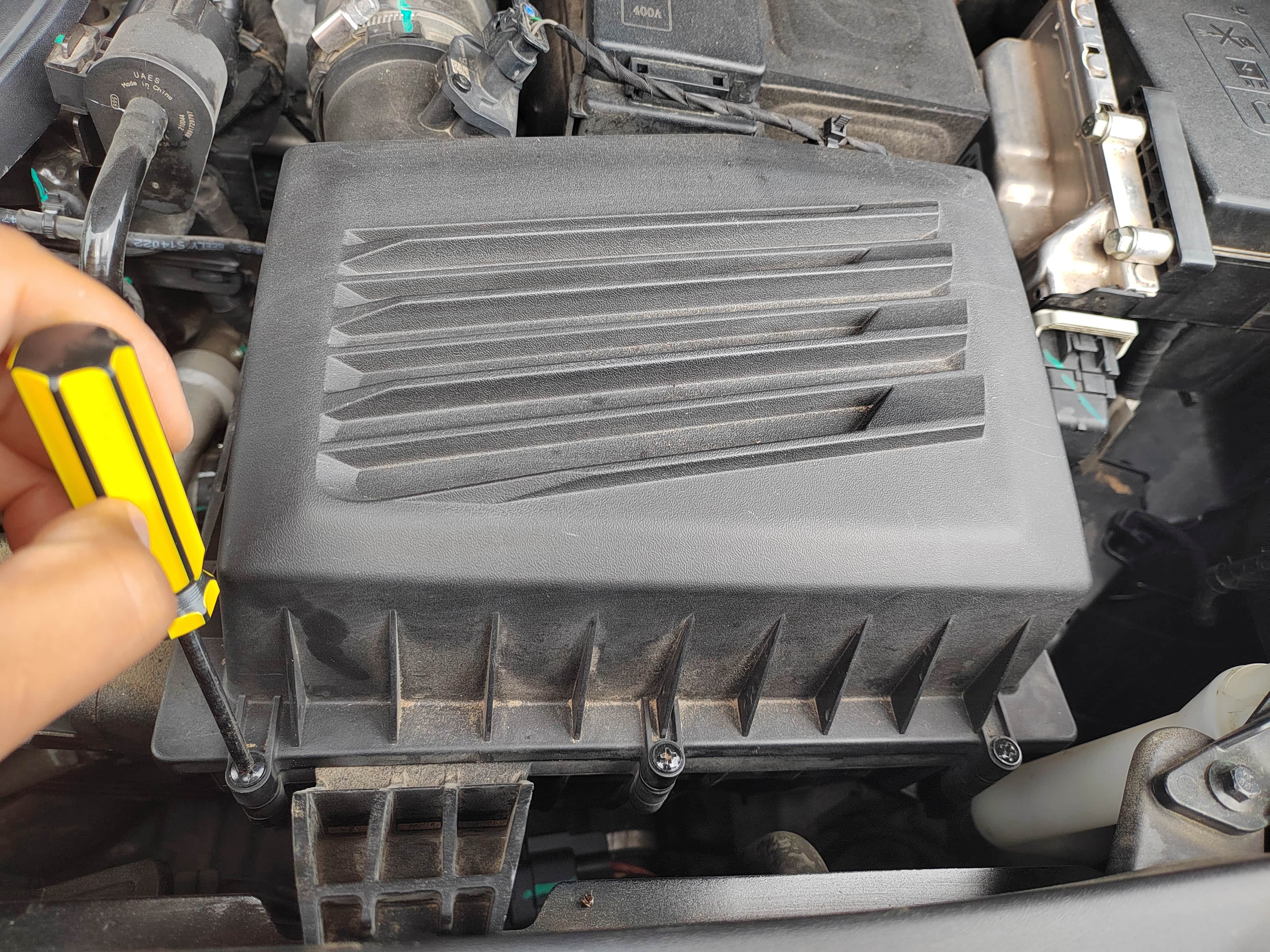

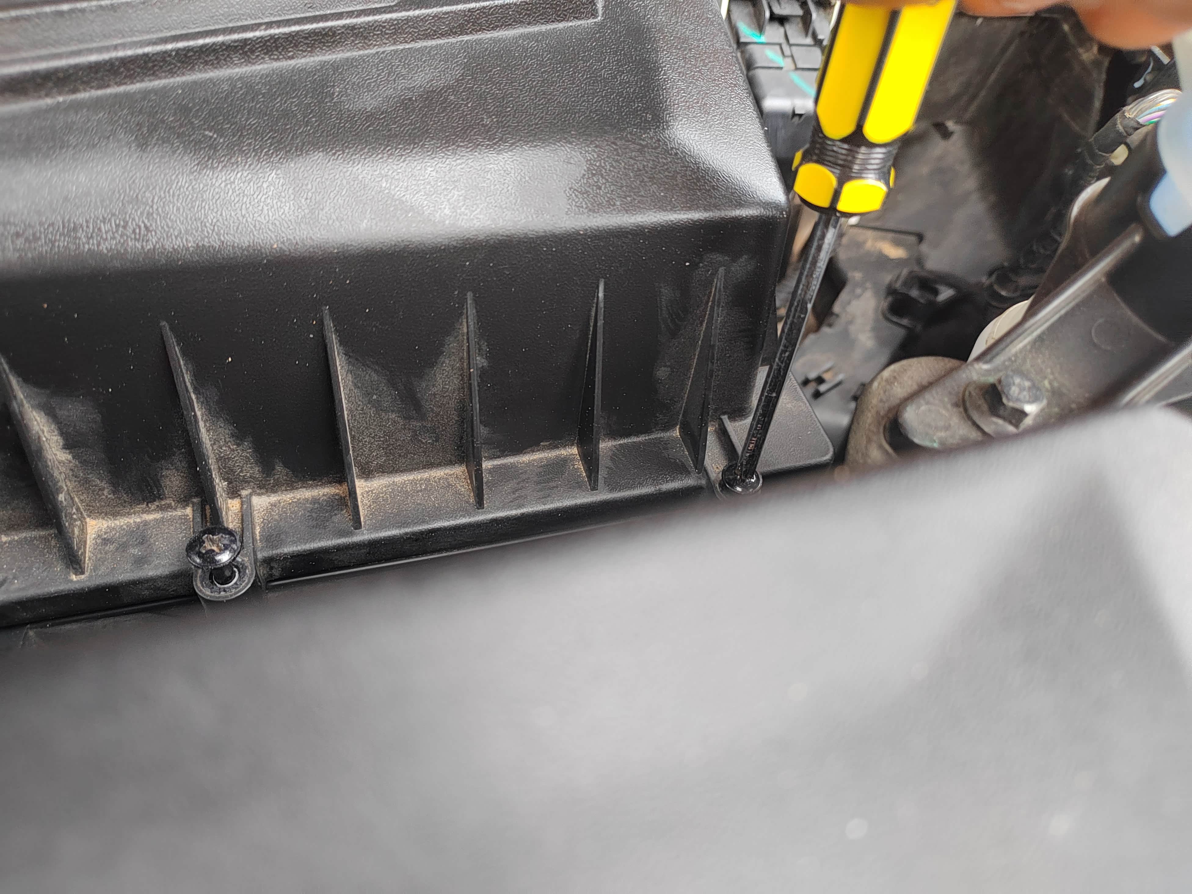

第3步,拆卸引擎盖盒子的固定螺丝。可以看到这个引擎盖的盒子是通过八颗进行固定的。在上下和左右分别都是有几颗螺丝的,这些螺丝都需要用螺丝刀给拧开。
打开之后就可以明显看到螺丝
用十字螺丝刀把这些螺丝全部给拧开
拧开之后就是这个状态

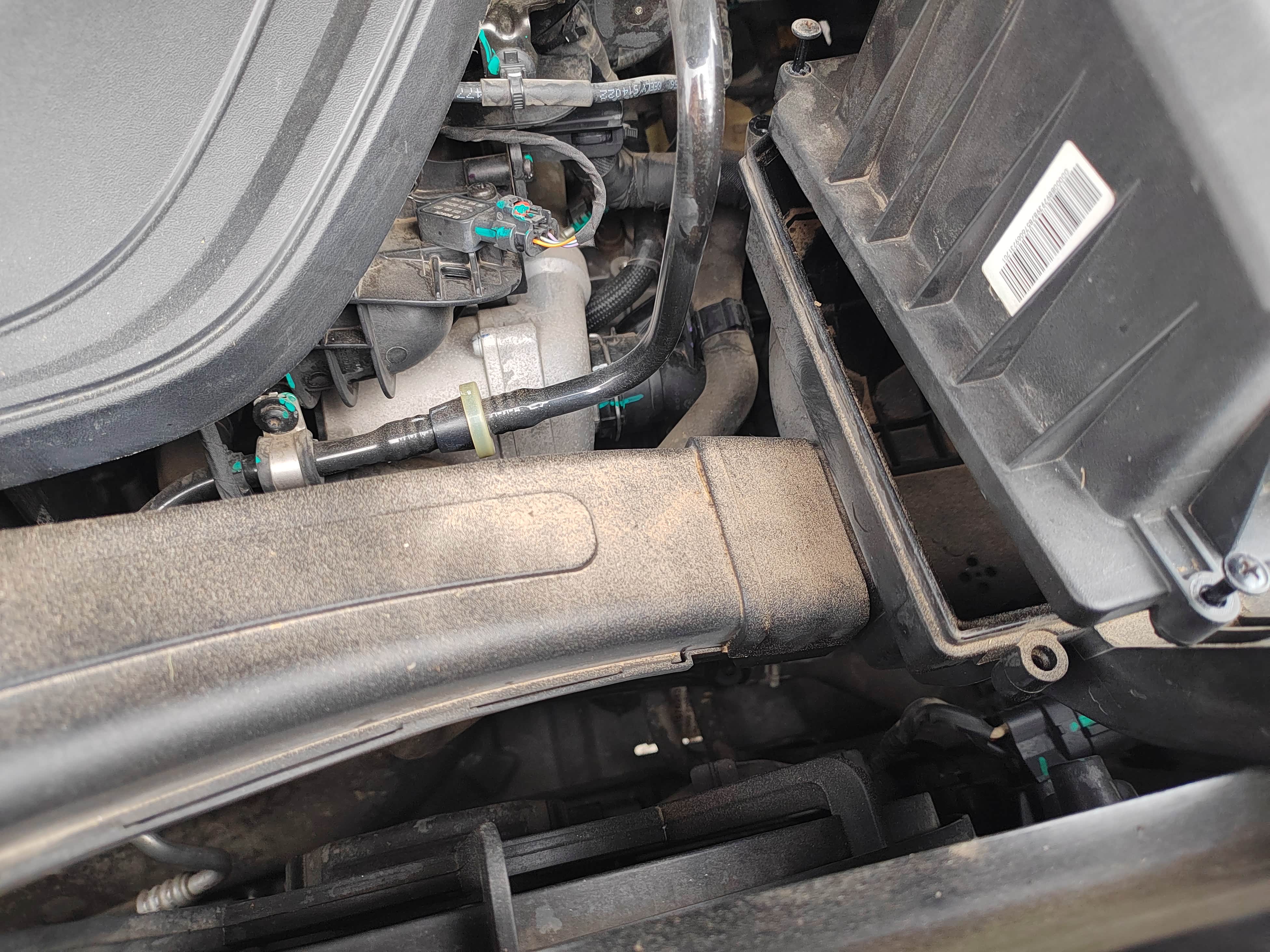

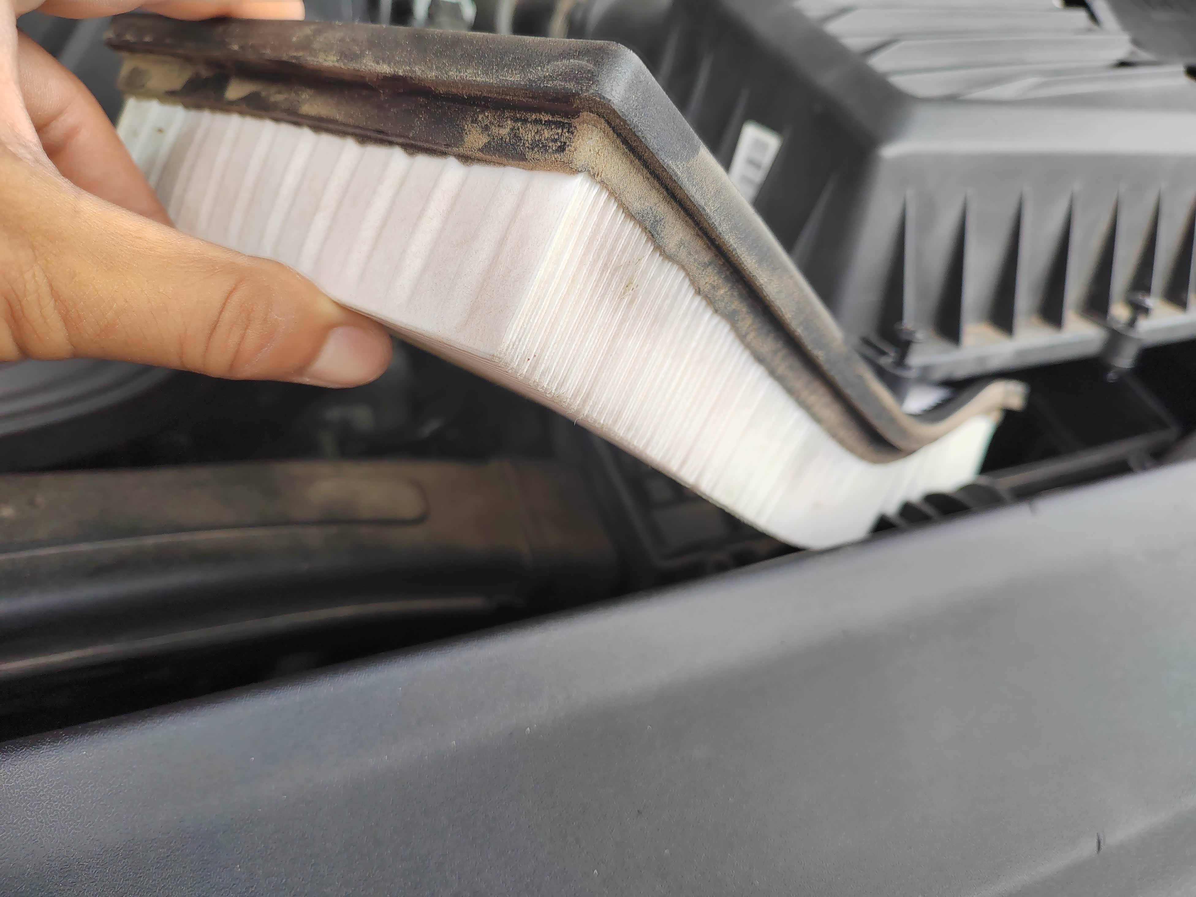

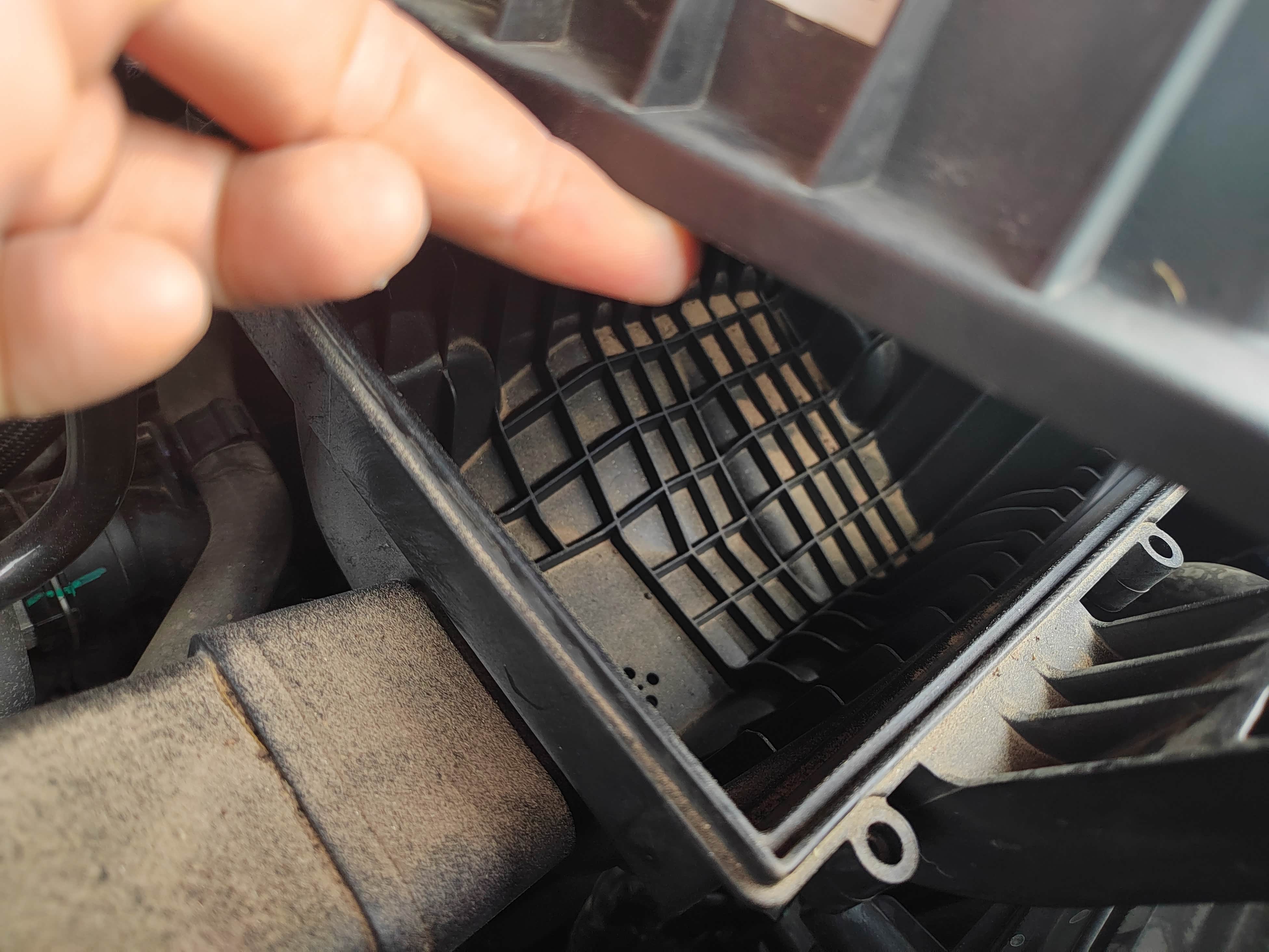

第4步,打开空气滤芯盖子,拿出内部的空气滤芯。把盖子晃动着,稍微向上翘起,这样的话就可以从侧面把空气滤芯给拽出来了。
打开这么一个缝隙,从侧面就能够拿出来
在拽的时候可以看到空气滤芯的下部由于受到盒子的刮蹭产生了震动,很多的沙子就落了下来,掉到了进气管的上面,通过下面的图片,看着就非常的明显。
可以看到这个沙子还是非常严重
通过这个现象,真的是意识到了空气滤芯的重要性,如果没有空气滤芯,那么这些沙子就可能被吸引发动机内部,这样就可能造成内部的磨损,影响发动机的寿命了。所以定期的更换空气滤芯绝对是非常有必要的。

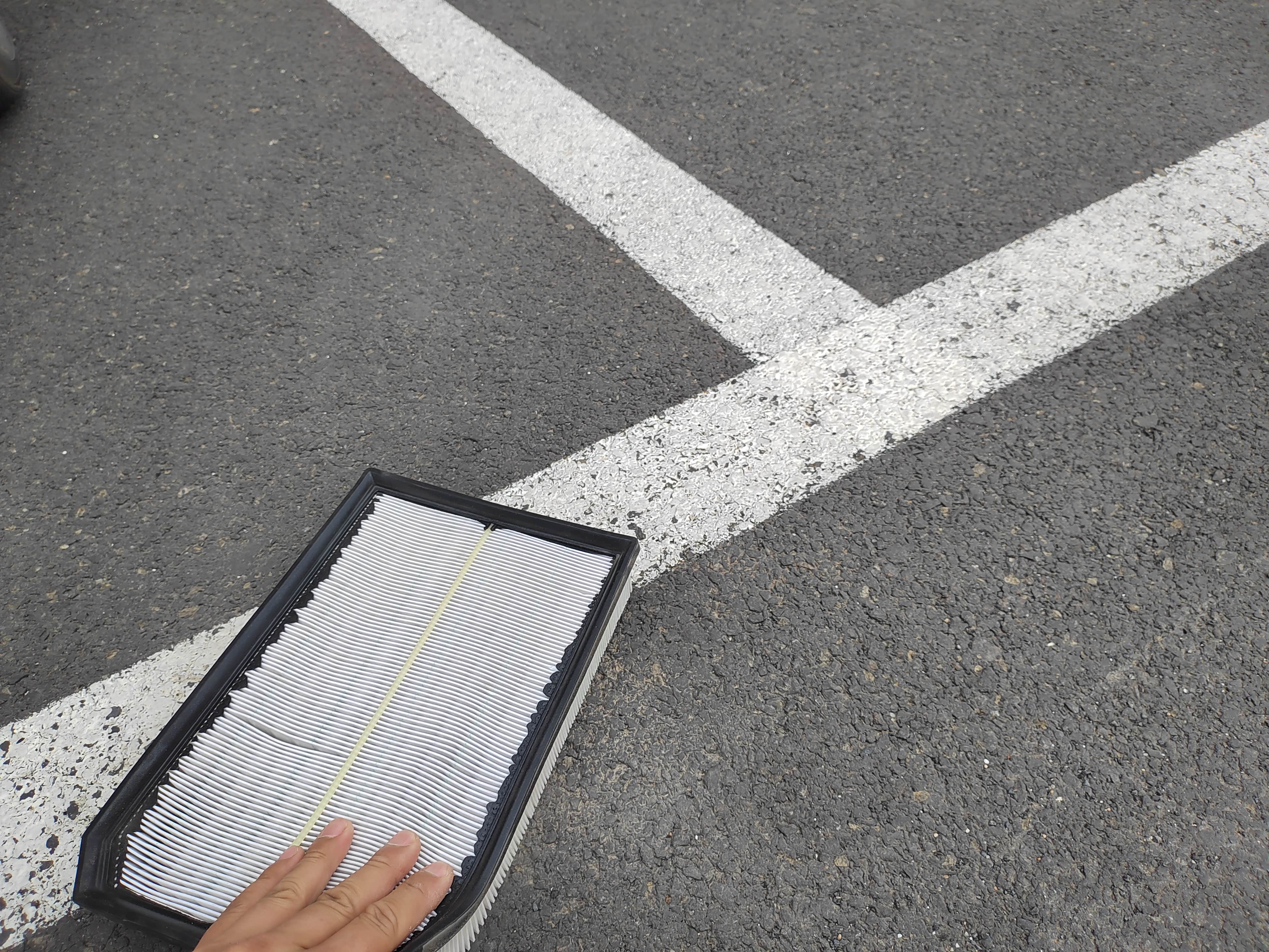

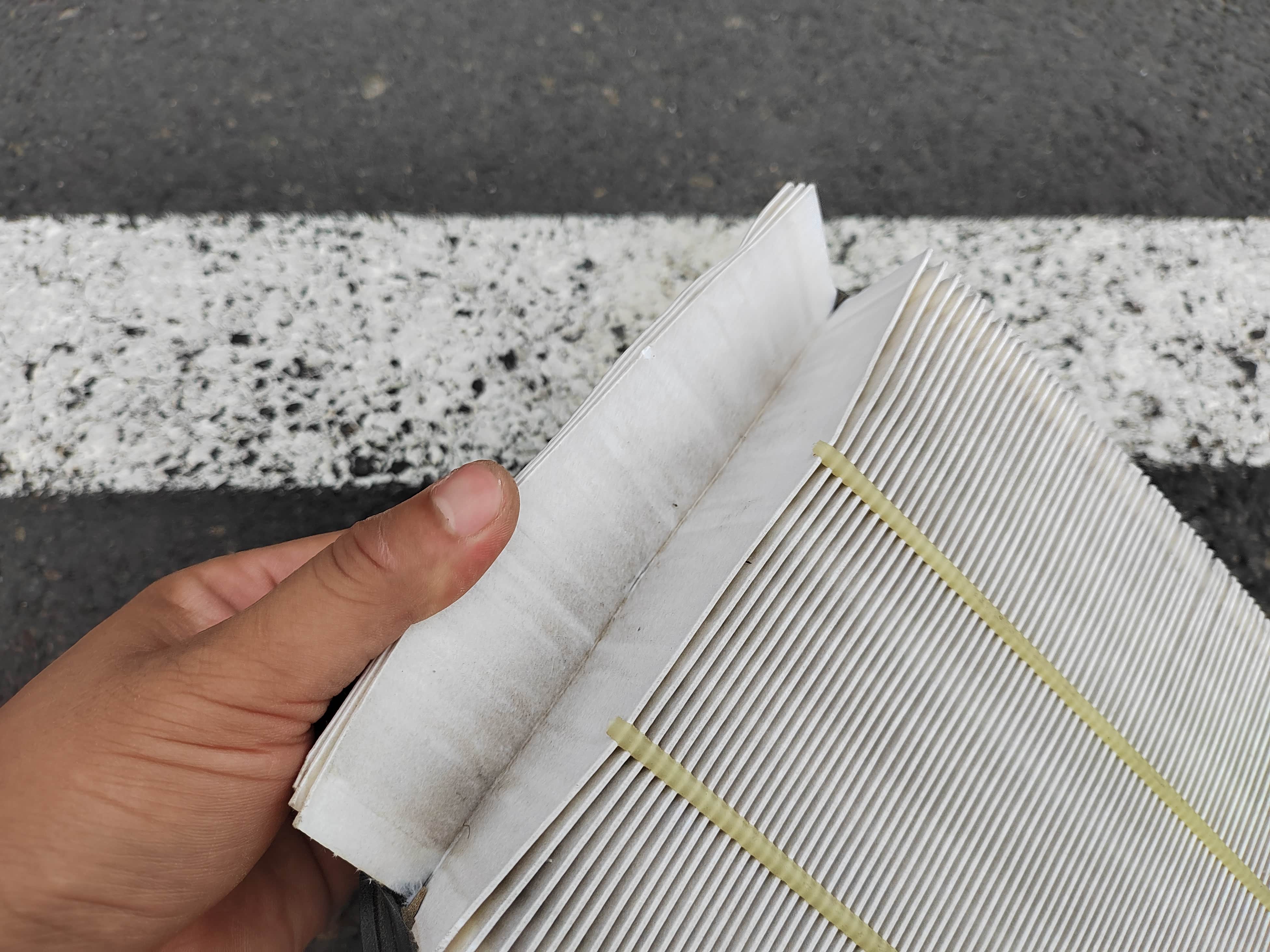

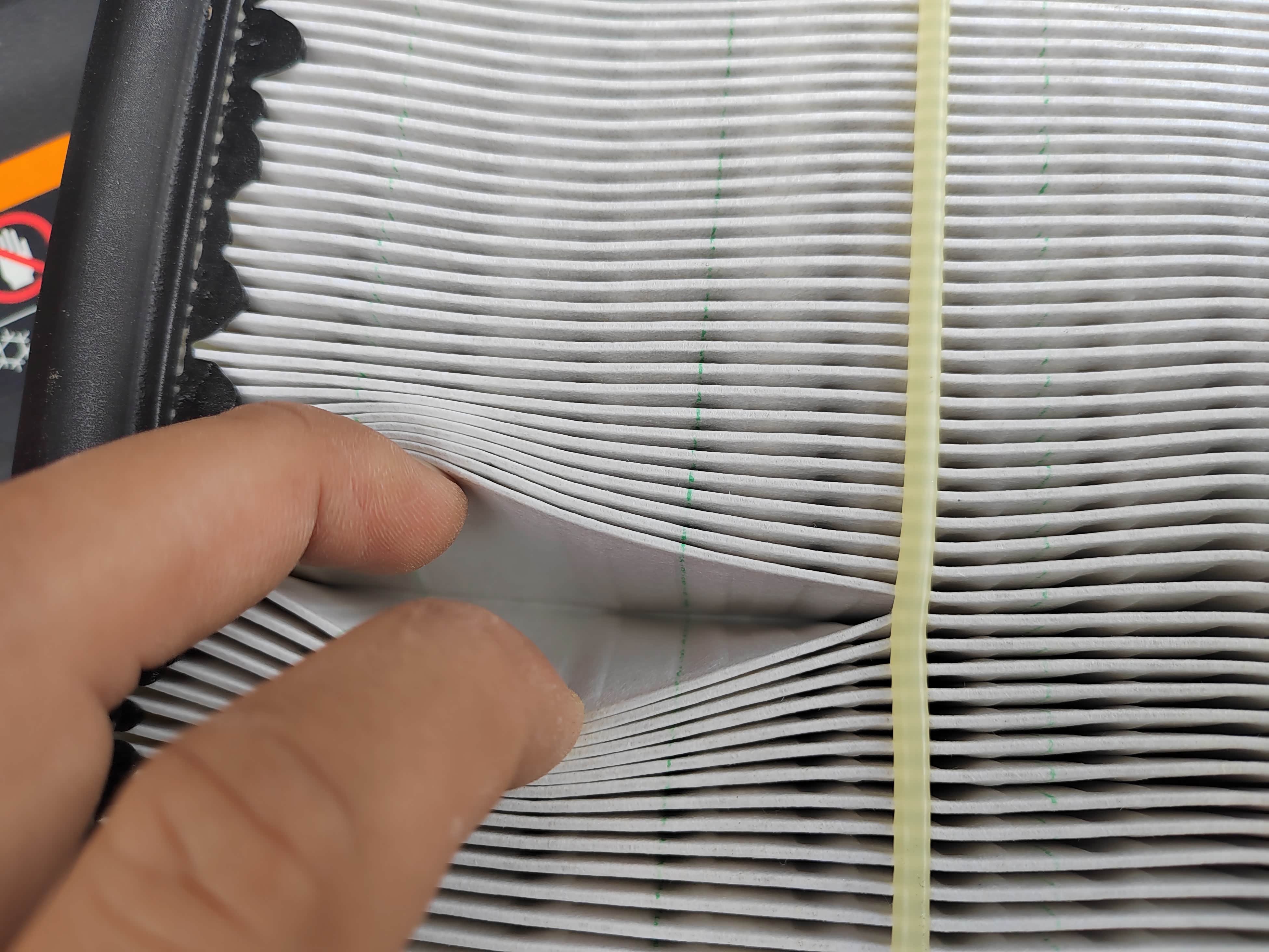

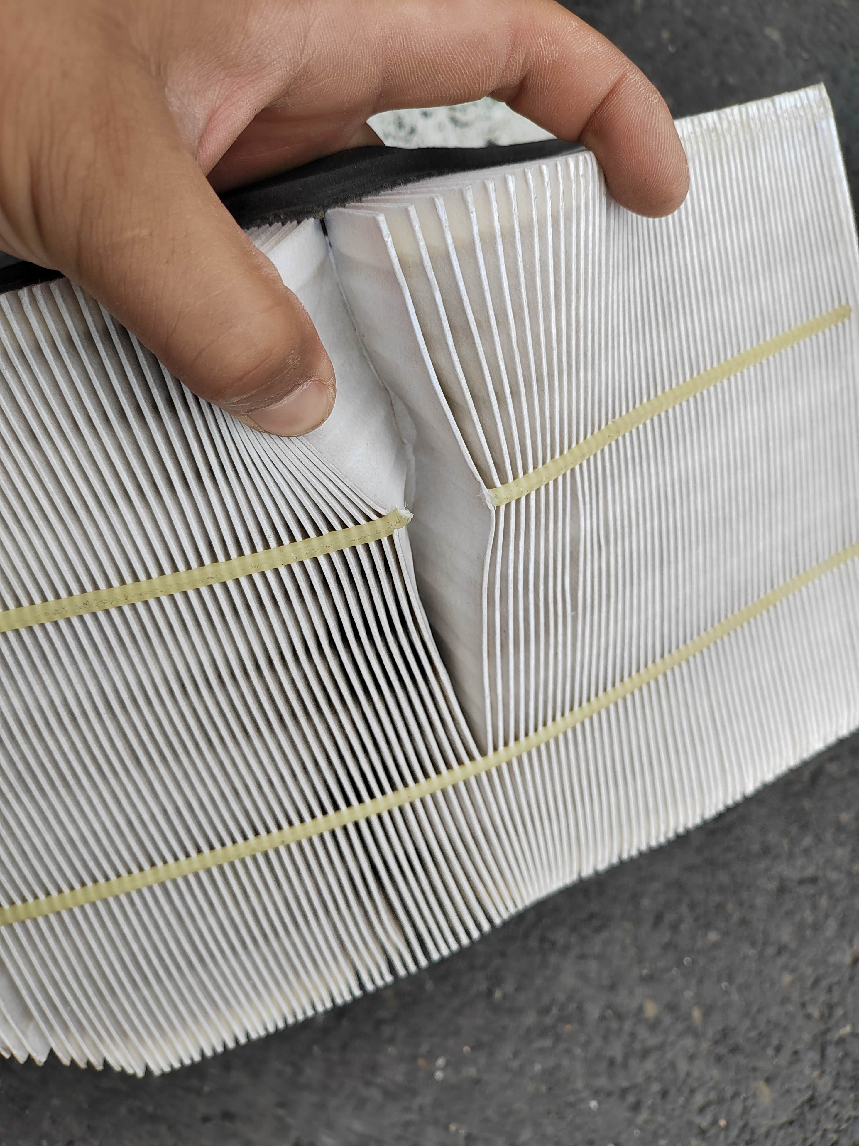

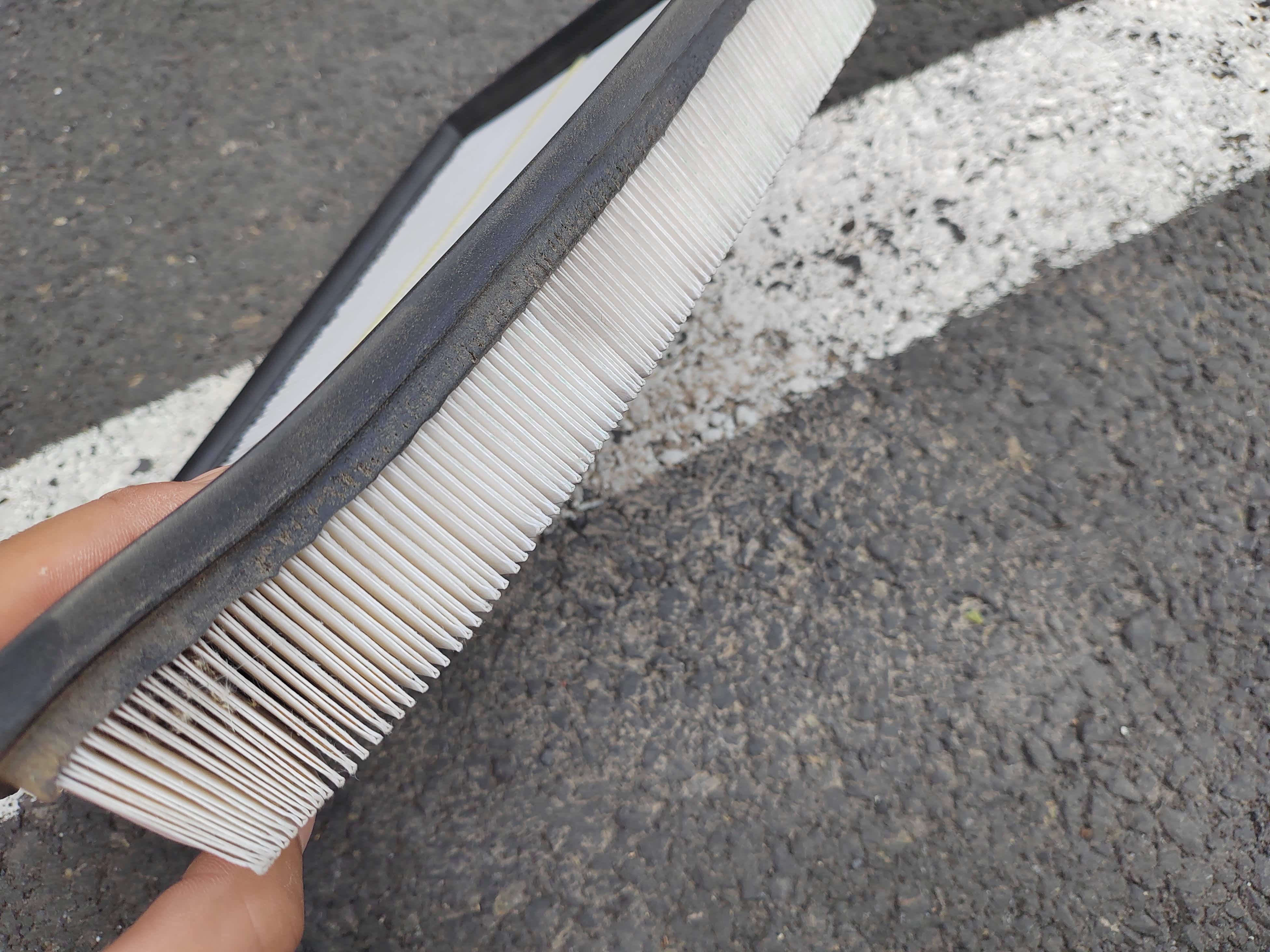

拿出来这个旧的空气滤芯上面看着没有什么,但是背面,把滤芯的褶皱全部打开之后,可以看到里面藏了很多的脏东西,付出了很多的沙子,所以观察空气滤芯的时候,一定不要被上面的表象所迷惑。
可以看到里面的脏东西很多,一旦背面的脏东西多了之后,就会影响整体的空气通过性,那么也就会影响进气量,从而影响发动机的性能了
边缘的褶皱里已经变得很黑了
中间的里面也是出现了变色的情况

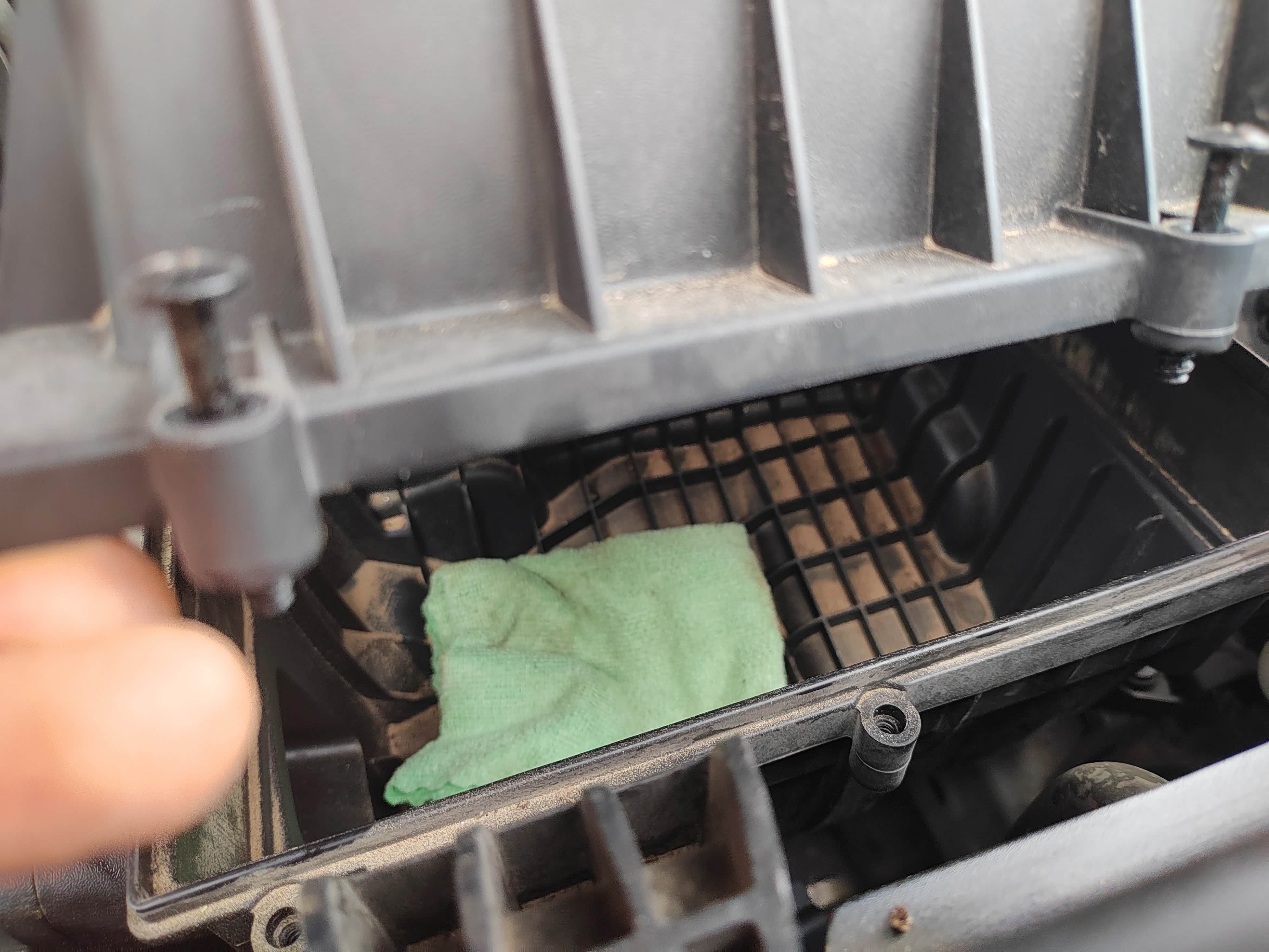

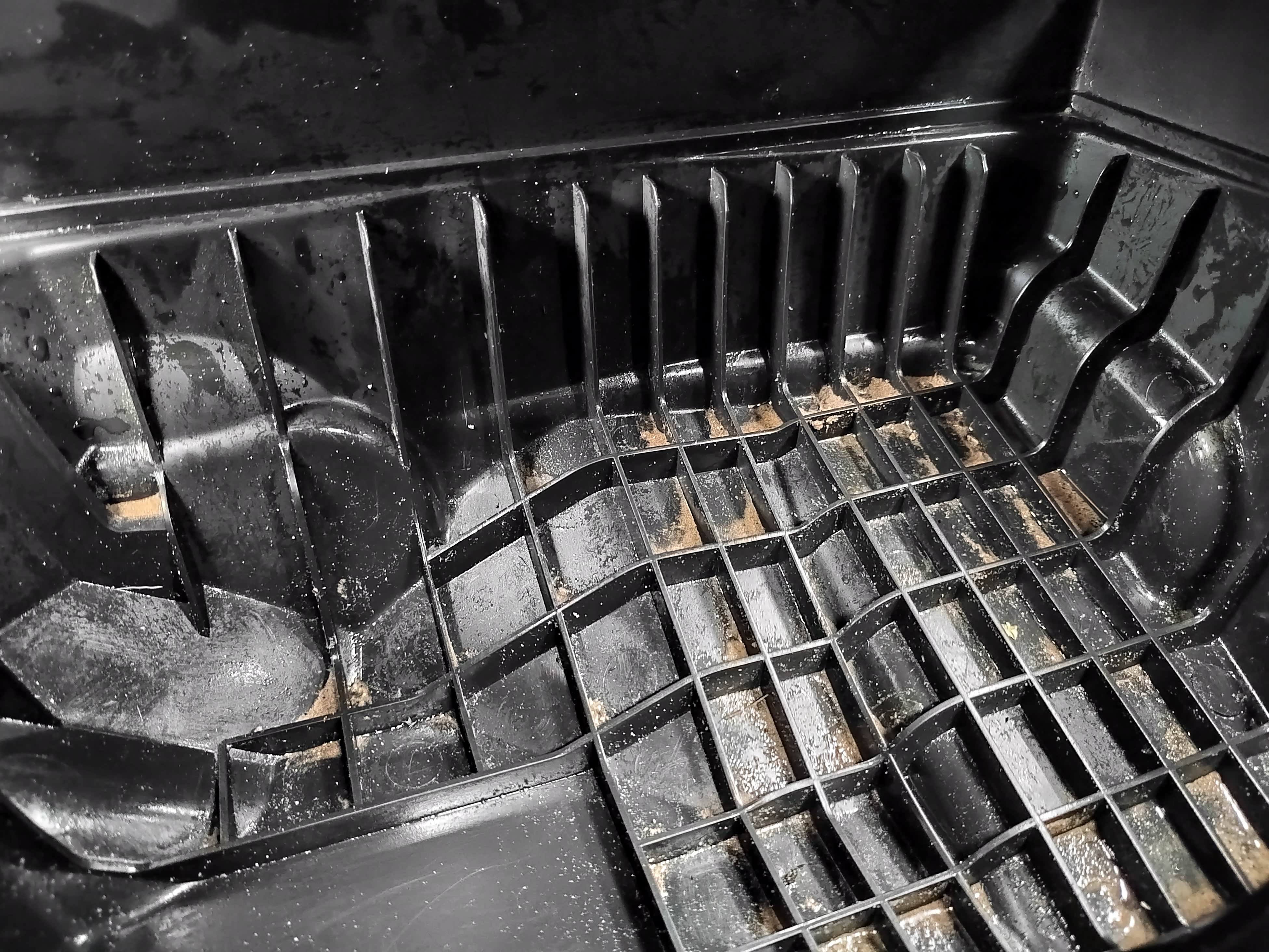

第5步,清理空气滤芯盒子的底部。因为当时的风沙比较大,所以空气滤芯盒子的底部也沉淀了很多的沙子,这个就需要清理一下。就算是没有沙子,如果有一些其他的脏东西,也建议在更换的时候整体的清理一下。像这些东西最好是有吸尘器直接塞进去吸一下,这样清洁的会比较彻底。
可以明显的看到附着了很多沙子
用湿毛巾把这些沙子尽量的都清理出来
简单清理之后的状态

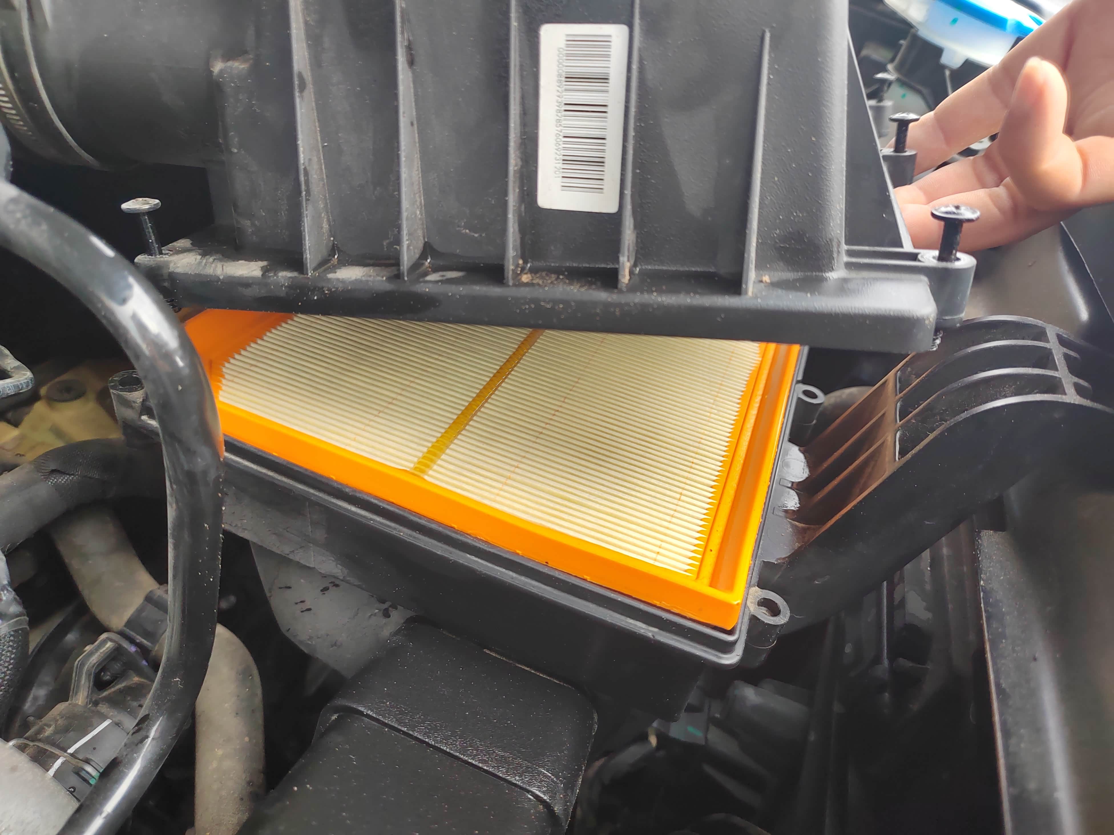

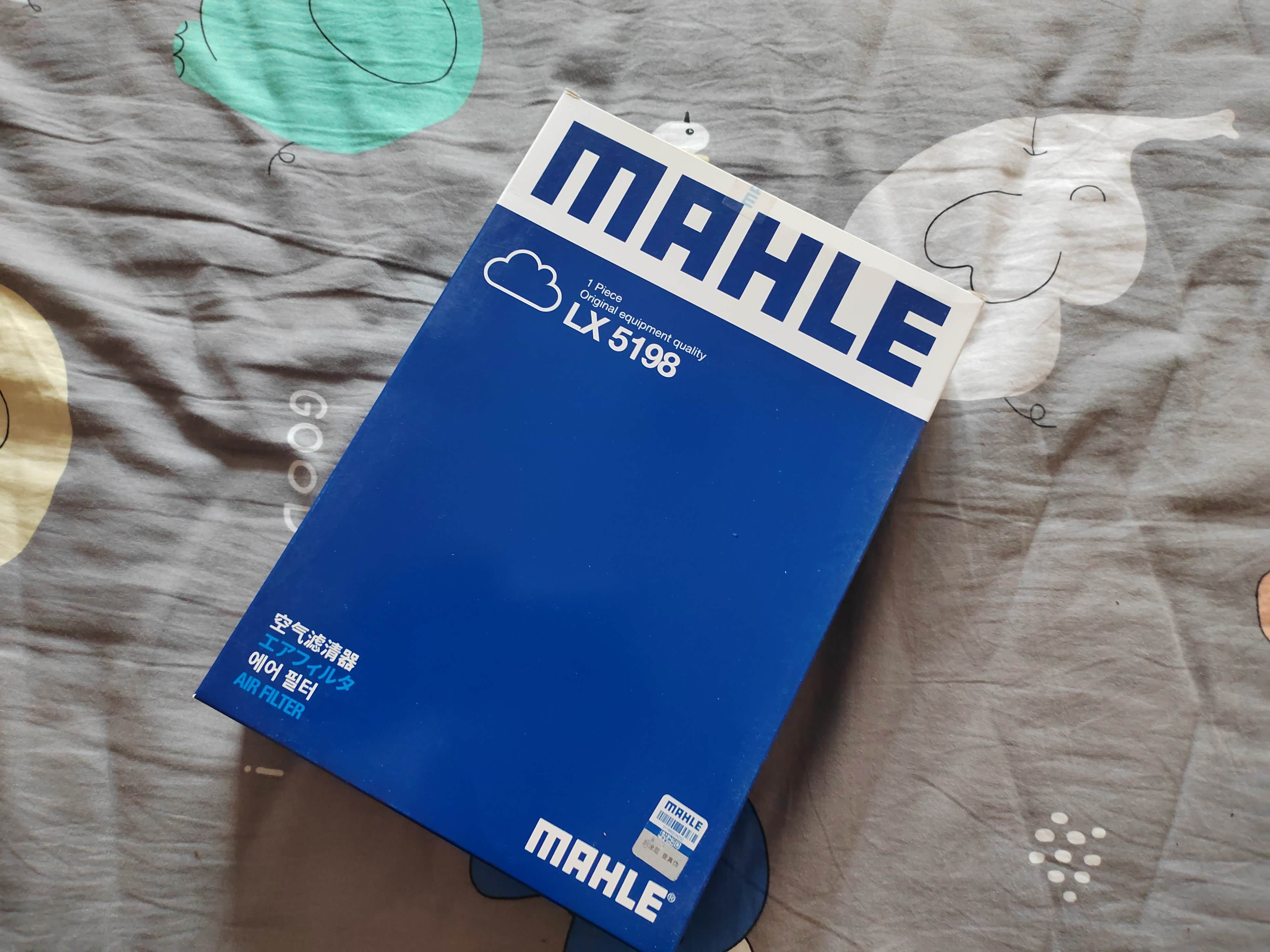

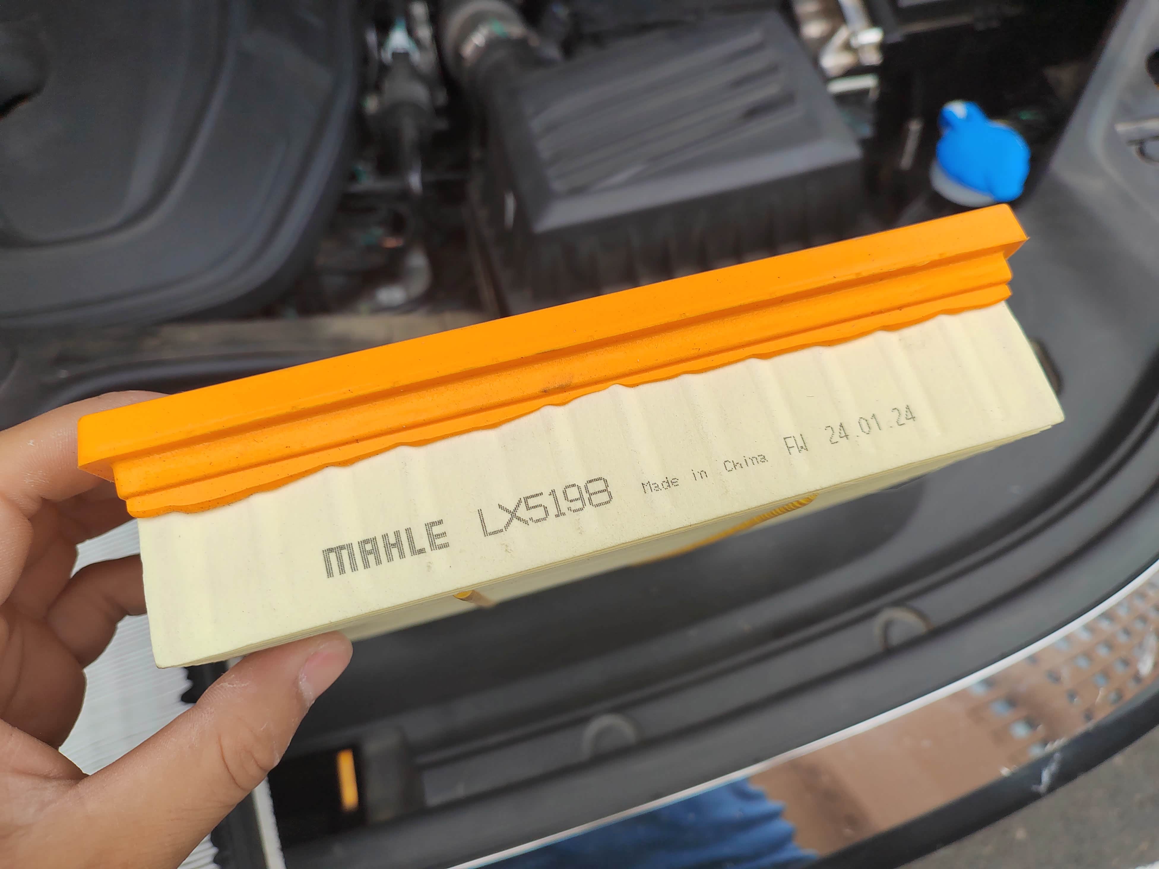

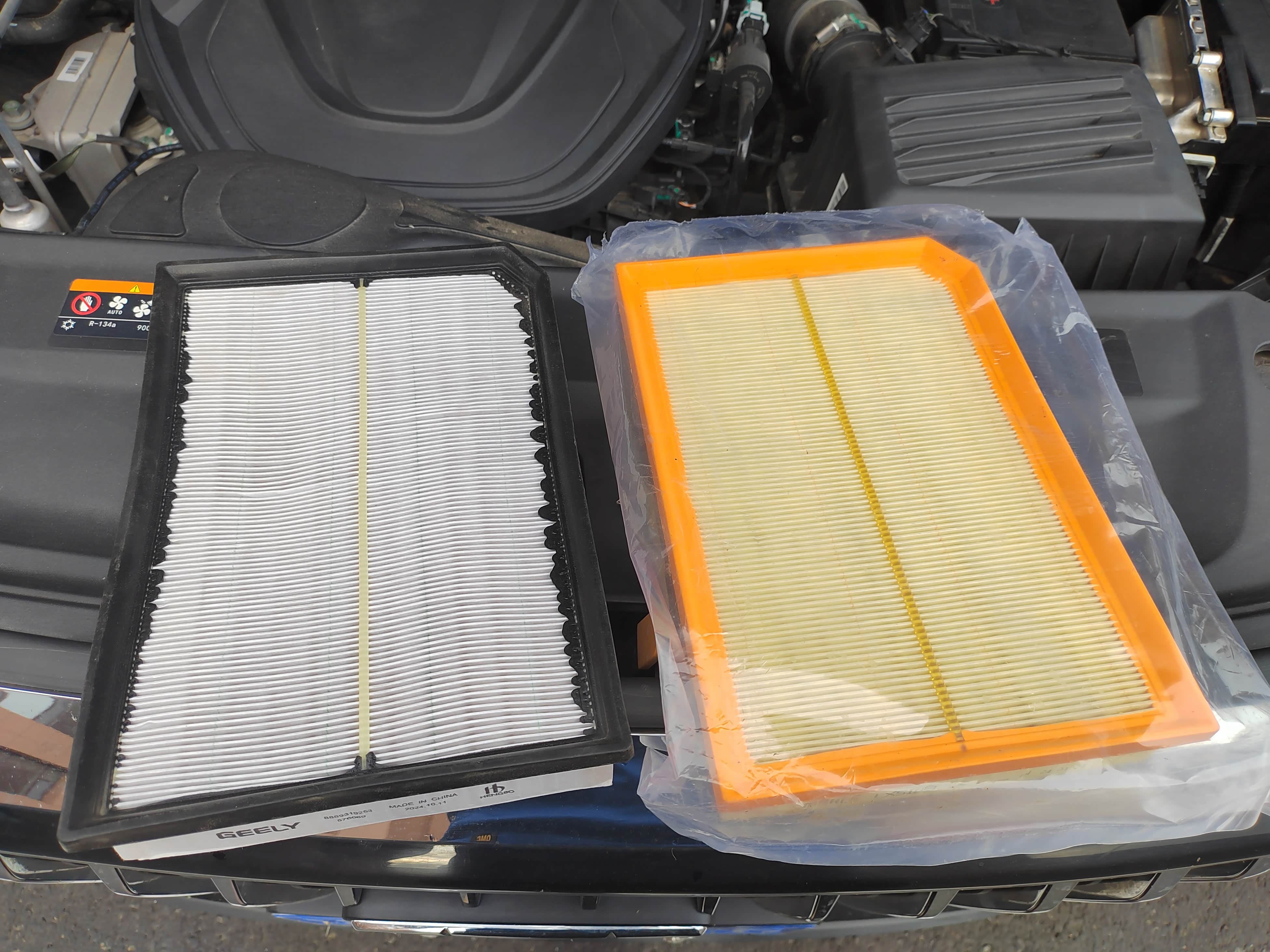

第6步,更换全新的空气滤芯。把旧的空气滤芯拆掉之后,只要更换全新的空气滤芯就可以了。这个滤芯只要是按照车型购买就行,就能够进行匹配,但还是建议选择大牌子。这次保养用的就是马勒品牌的滤芯,整体的质量还是不错的。
新旧滤芯的对比上面看着差异不大
这个就是滤芯的具体型号
把滤芯塞到盒子里面就可以
