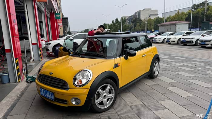

佩服楼主,舍得下本。这是N12的发动机吧,真心要玩这老车的话,应该弄10年10月至11年6月生产的N16机头
购车不到一个月,还在整备中,现在已经快整备下去一万了。

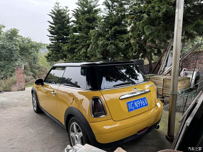

我也收了一台12年的R55,已经初步整备完毕。
首先是检查漏水与否,有要针对性更换。
其次是气门室盖是必须换了,整合在气门室盖上有废气阀以及火花塞油封,这两个百分百坏了,会导致烧机油和泡坏点火线圈。
最后我换了4根倍适登B4避震,和3个机脚胶,现在开起来舒服得很。
