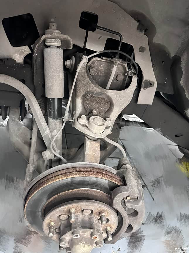

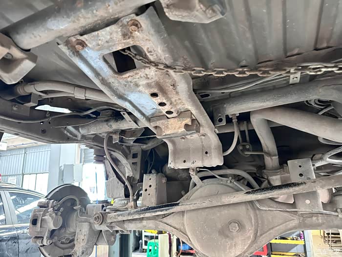

想到马上过新年了给老朋友(2010产的哈弗H3)整备一下了一一直接上图
问一下各位大哥大神我车仪表盘亮那种扳手怎么回事还有我这车换了新的4根预热塞和新的博士预热塞控制器系统还是打不燃最多要打15次才着冒白烟是怎么回事?

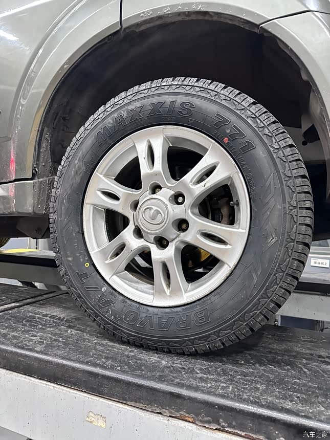

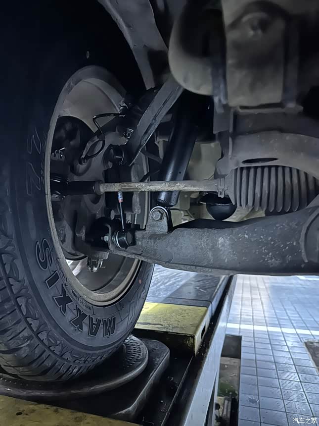

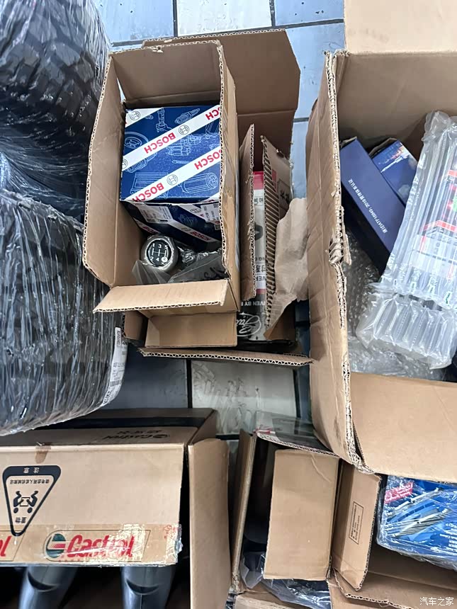

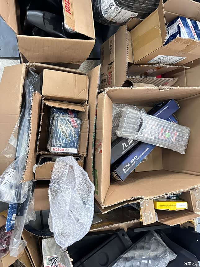

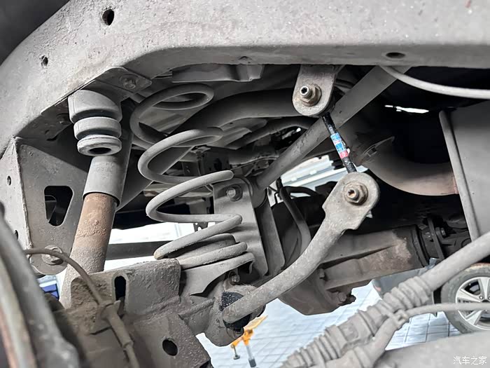

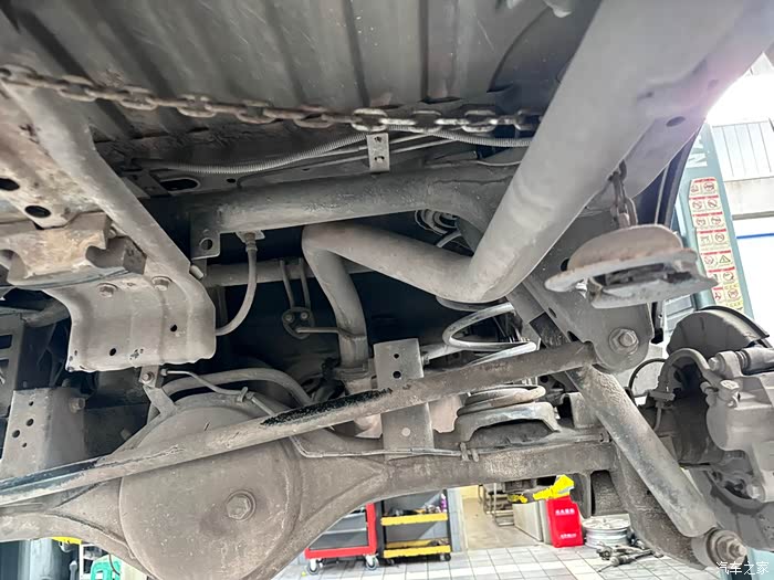

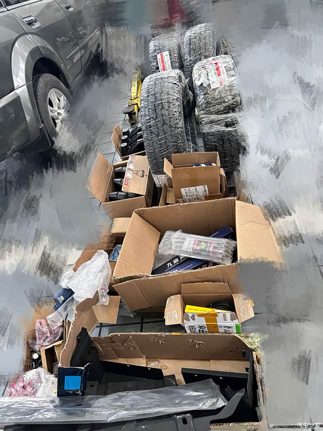

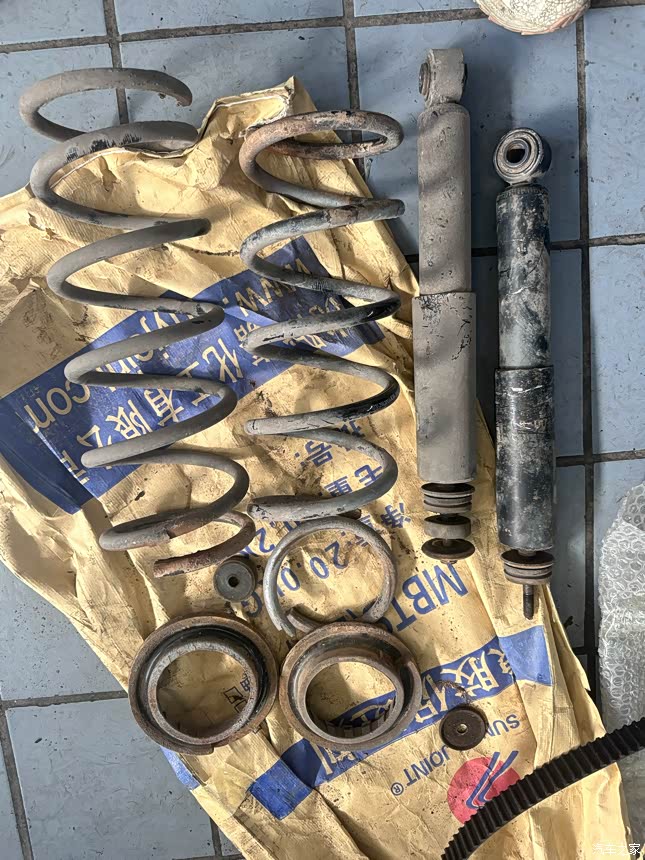

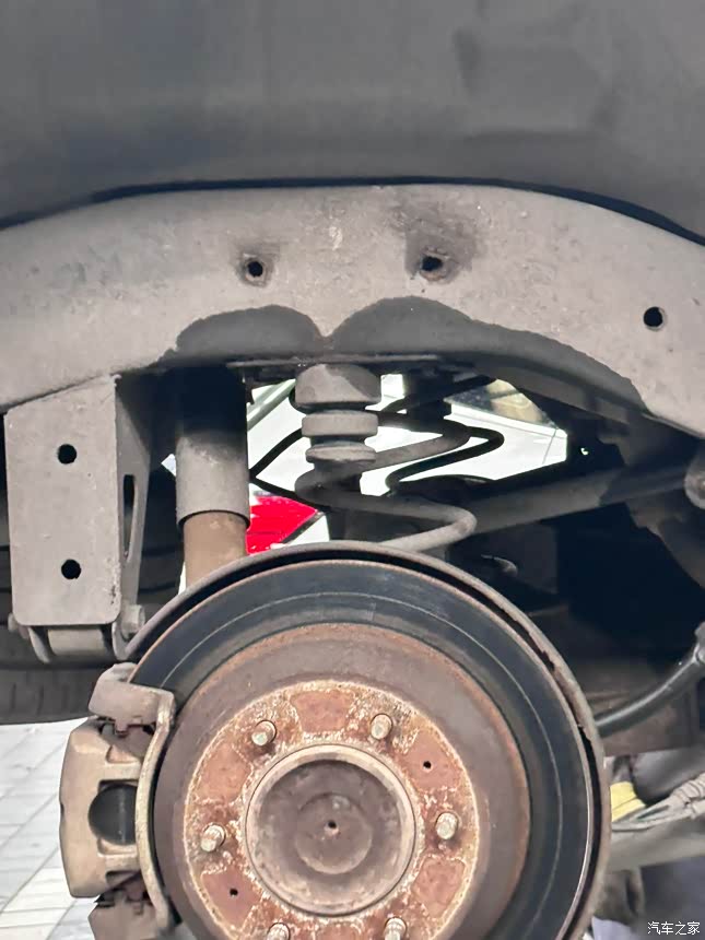

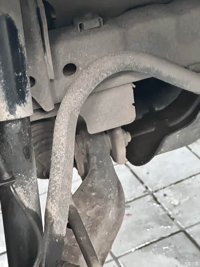

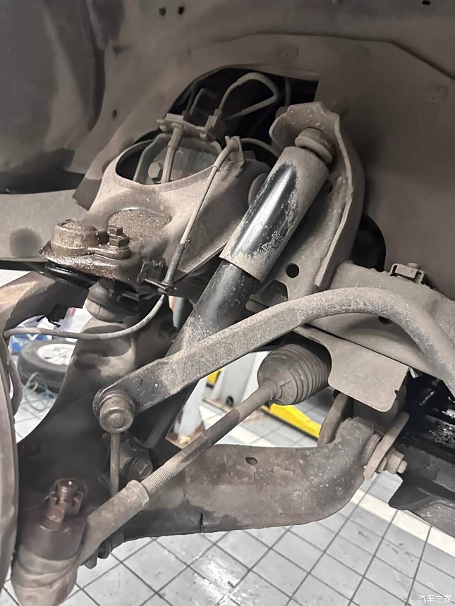

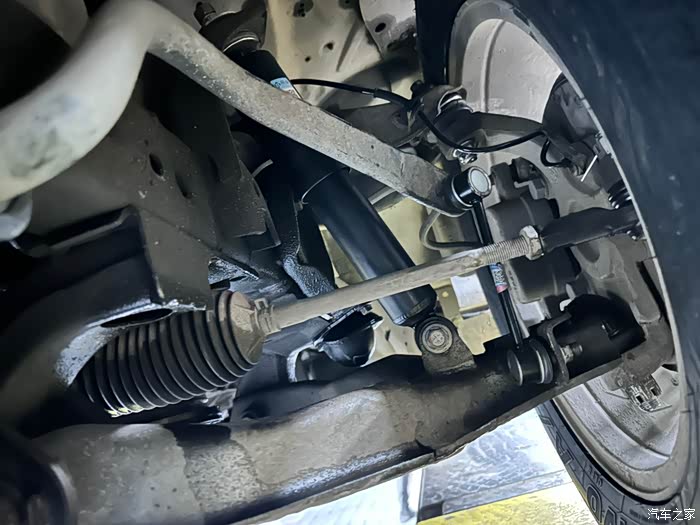

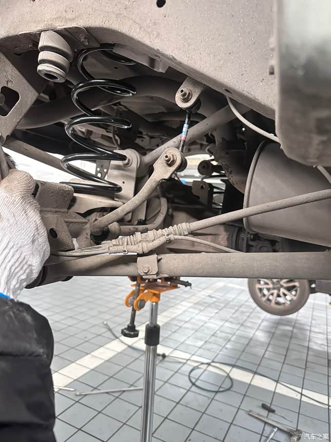

更换全车易损件上球头下球头4根减震两弹簧刹车机油变速后桥油中冷进出气4个A /T胎平𧗾杆胶套4个正时皮带、发电机、助力皮带等

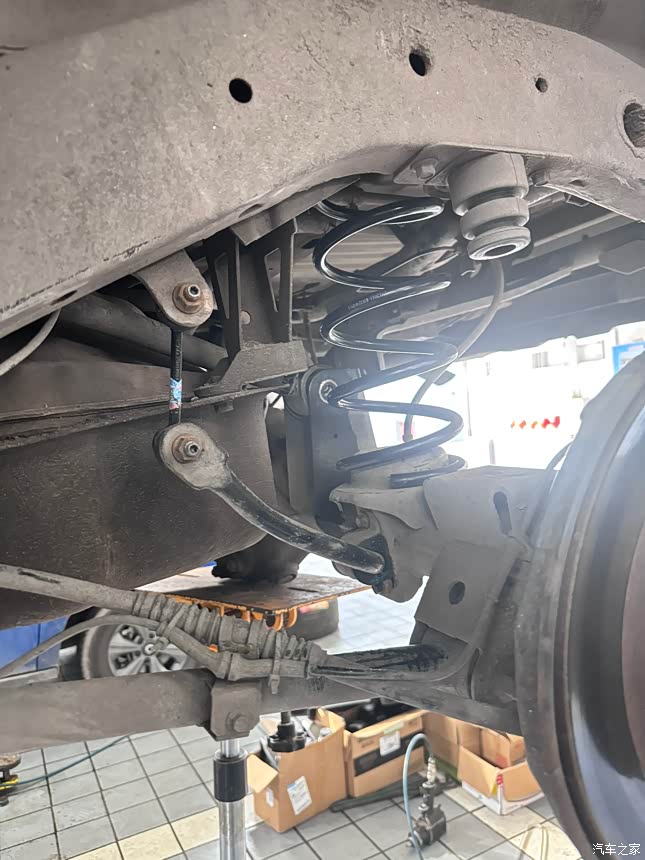

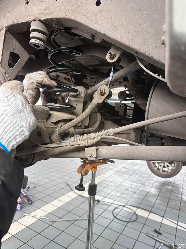

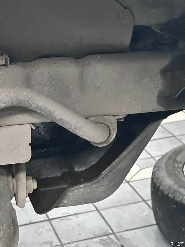

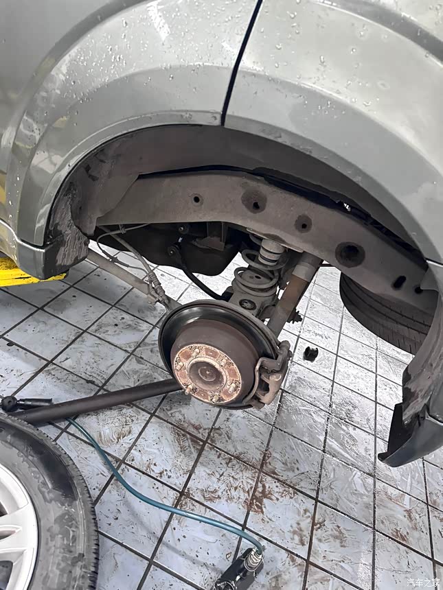

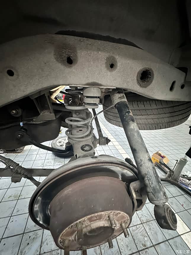

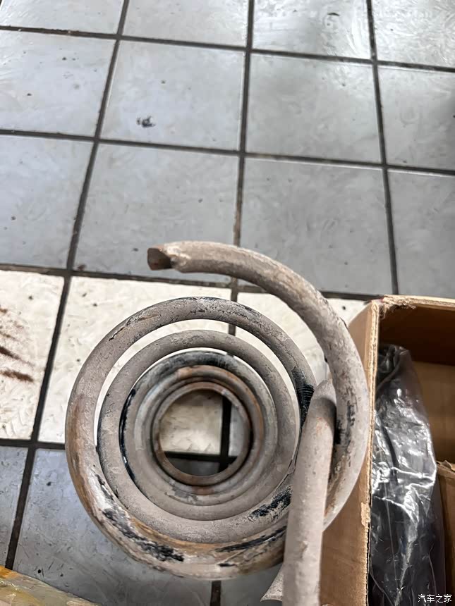

后来师傅发现后弹簧断了好危险
后减震实在很难换要把后平𧗾杆拆了才行

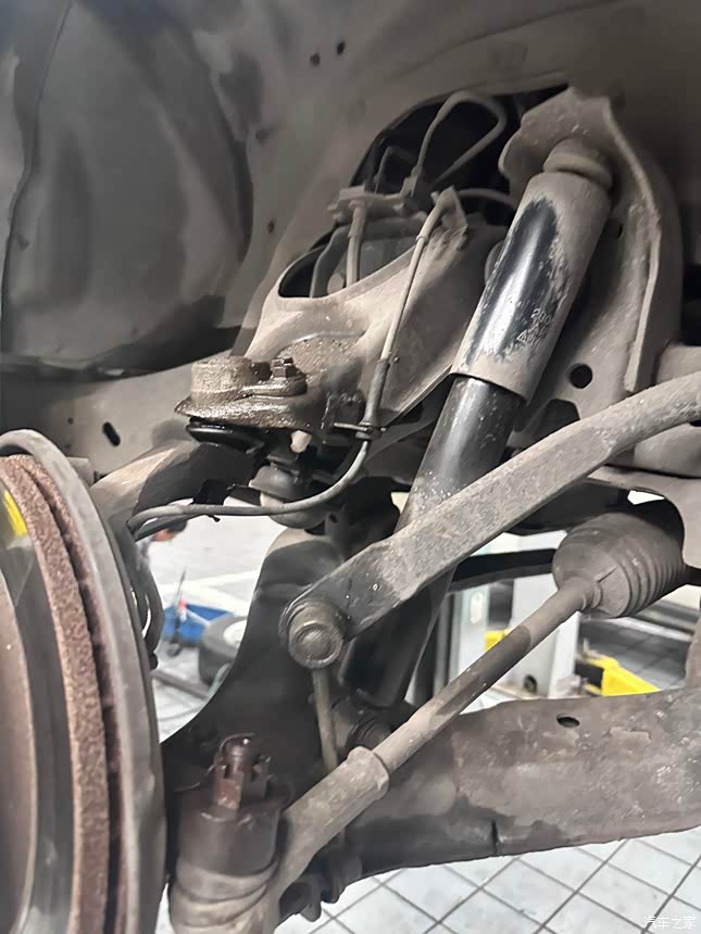

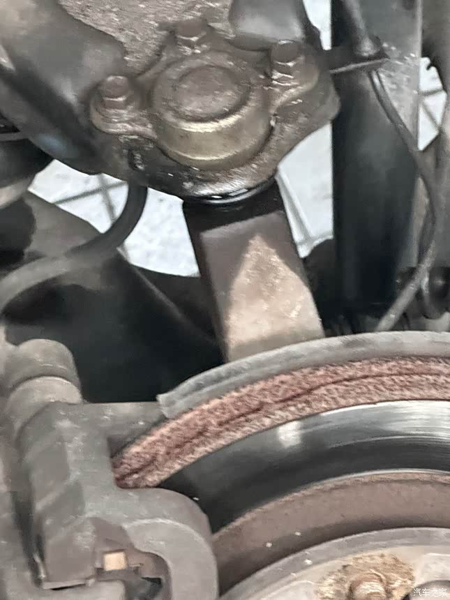

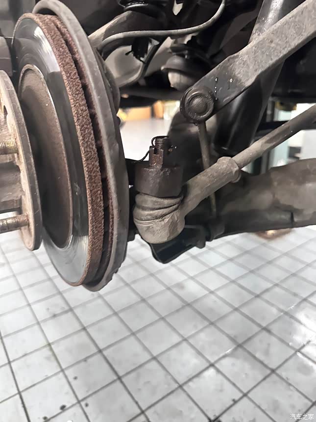

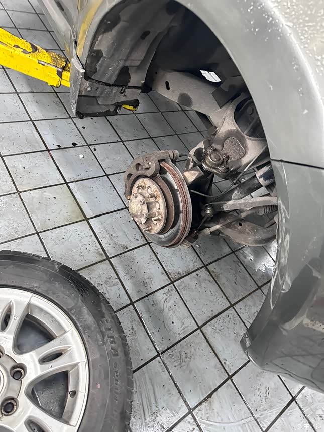

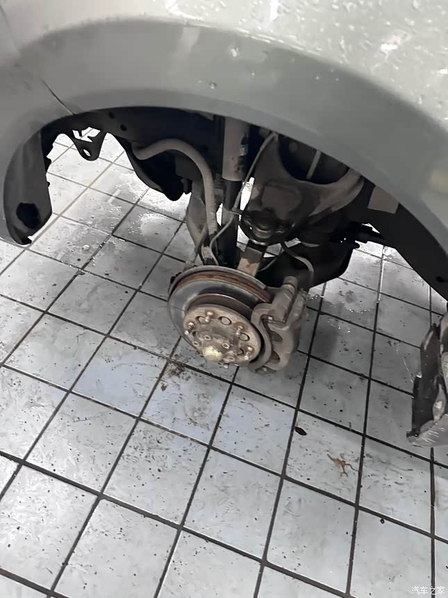

前面的刹车分泵有问题后来试车刹车往左边
全车换刹车

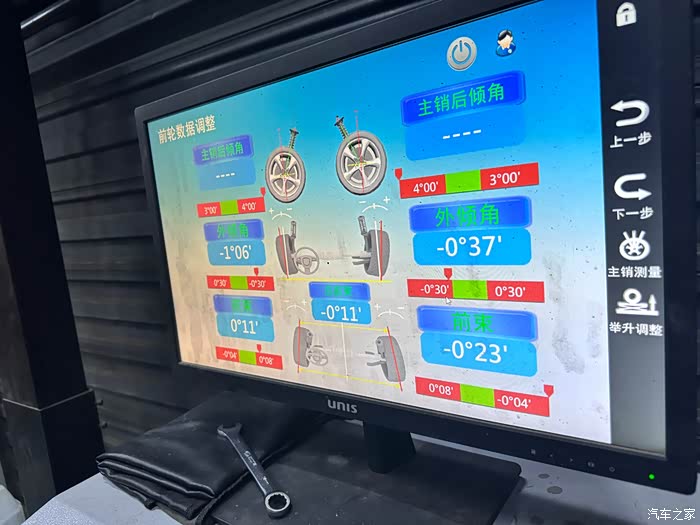

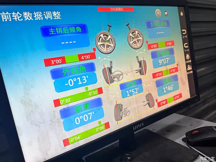

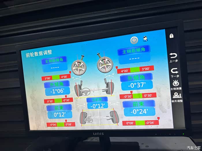

这是先后的四轮定位的数据
