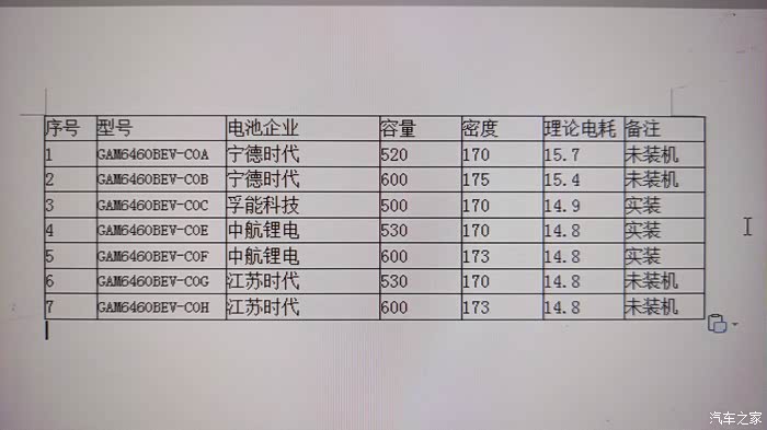

现提供AION-V车型对应电池厂家容量表一份,为本人个人多方查证整理仅供参考(见文末图片),如有差错概不负责。详细技术参数请参考用户手册,数据因车而异,恕不一一提供。 有特别需求可在广汽车APP联系我提供,其实还有个型号是GAM6460BEV-C0D 没错,这个就是60版本的,如果你要订,肯定会被劝退,个人估计这个应该是官方批量版本吧,或者就是一种营销策略。

电池参数表

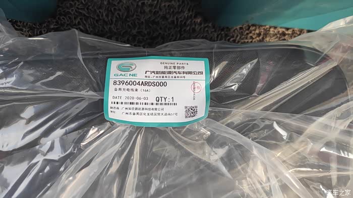

原厂随车充
原厂随车充

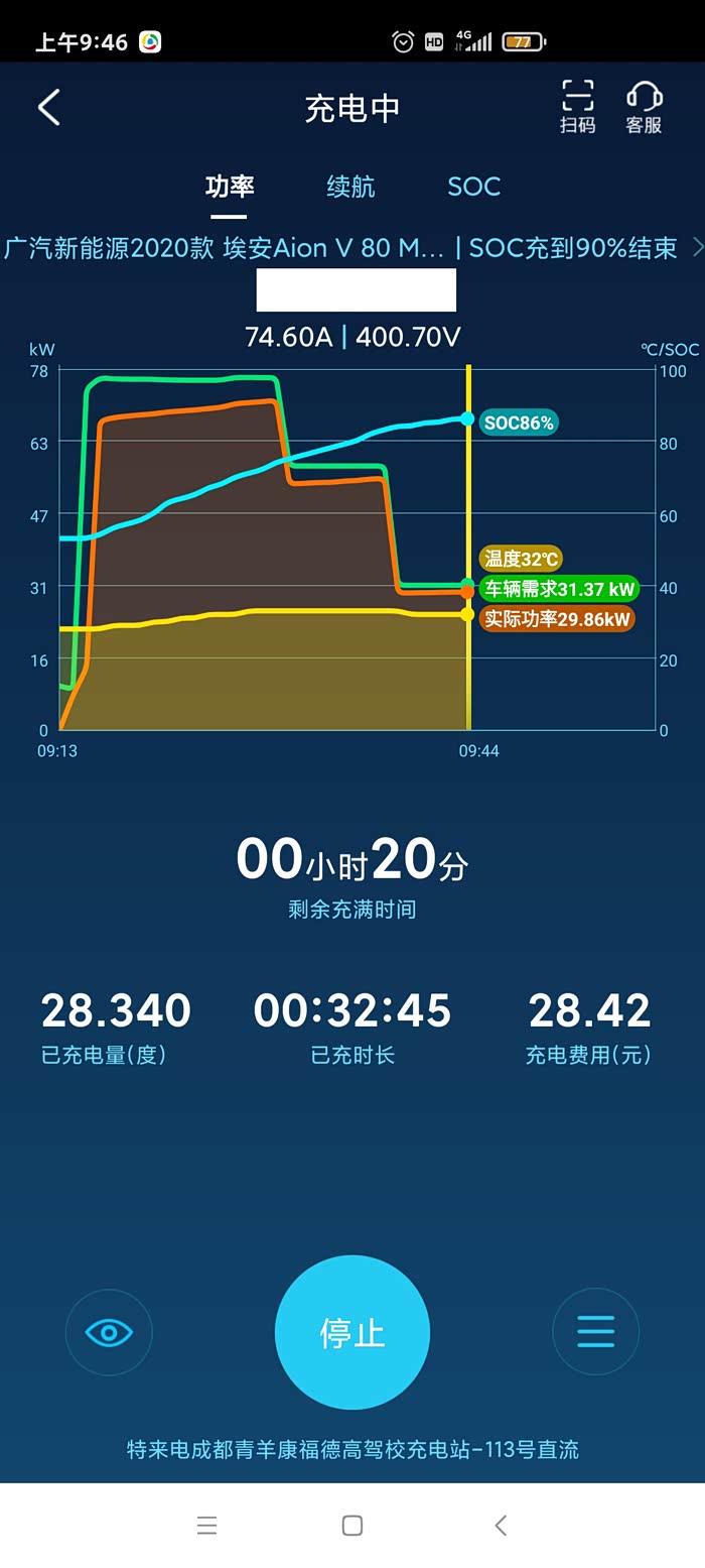

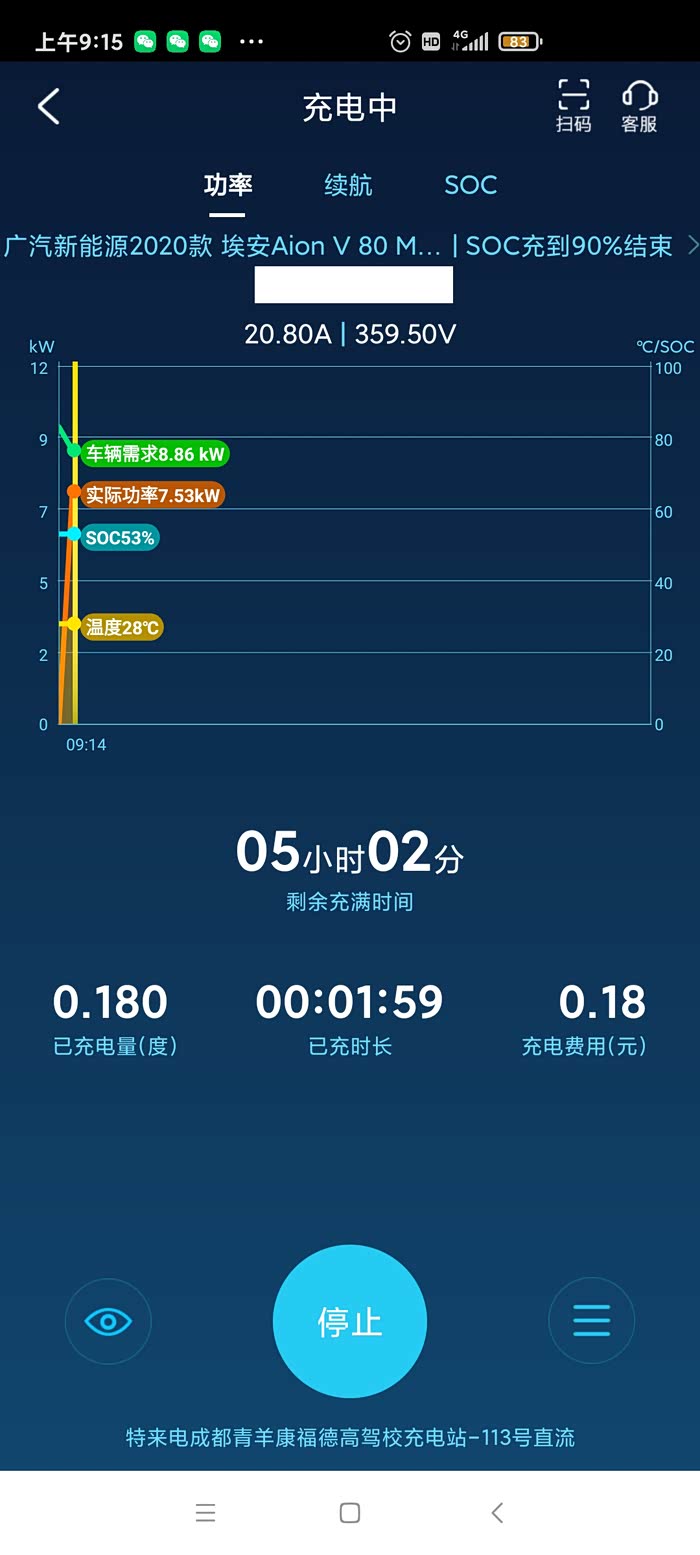

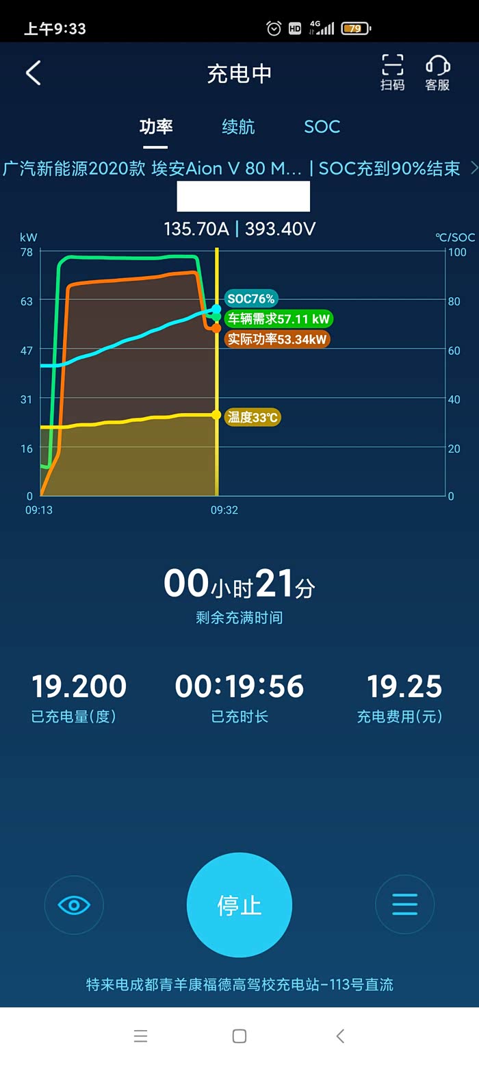

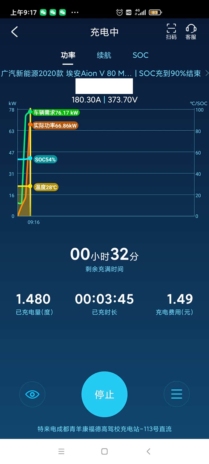

充电效率显示 37分钟充了37%的电,理论补了29.6度电,实际充了30.5度电,损耗1度
见下面分时段截图。
20A
180A最大
135A
75A

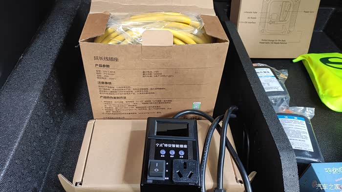

装备汇总
空调10A转16A
延长线头(可密封)

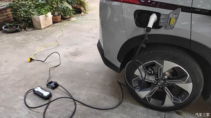

3楼下来20米正好
记得预留足够的长度哦,后续长途应急很方便的。
随车充,接地宝,延长线,3宝照
未插枪
插枪
开始稳定充电
很慢,但实用。
