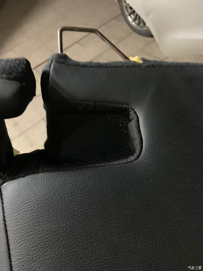

图一 座椅前面两个卡扣
图二 拆第三个卡扣
一、拆后排座椅

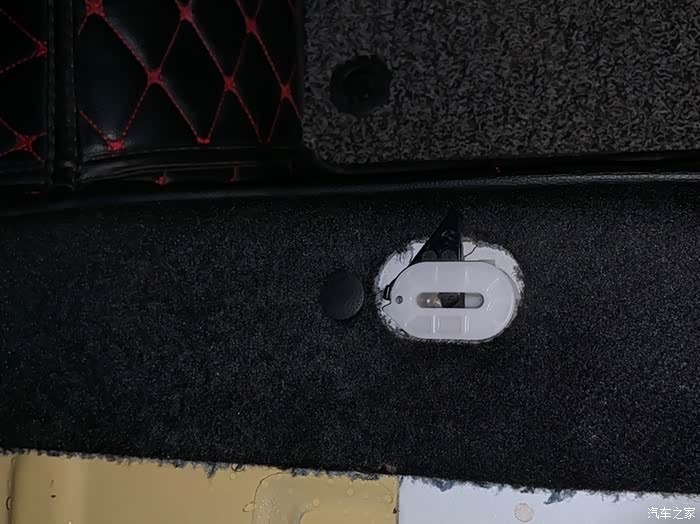

  要拆汽油泵首先要把后排座椅拆开,后排座椅有三个卡扣,如图一那个白色的就是卡扣,在座椅正前下方(跟引擎盖打开的那个差不多,人坐后排座椅上 ***中间的位置,摸到卡扣 往右还是左拨动),左右座椅各有一个。 第三个卡扣就是图二那个三角形的铁,这个在中间两个安全带扣子手往里伸就能摸到。把座椅前侧用一只手往上抬,然后另一只手按住座椅中间靠后侧位置,两个安全带插头前面位置,一只手抬一只手按住,然后往后推 第三个卡扣就下来了。(第三个卡扣只是勾住了,你把座椅前侧往上抬 钩子就改变了方向,再往后推就出来了)。

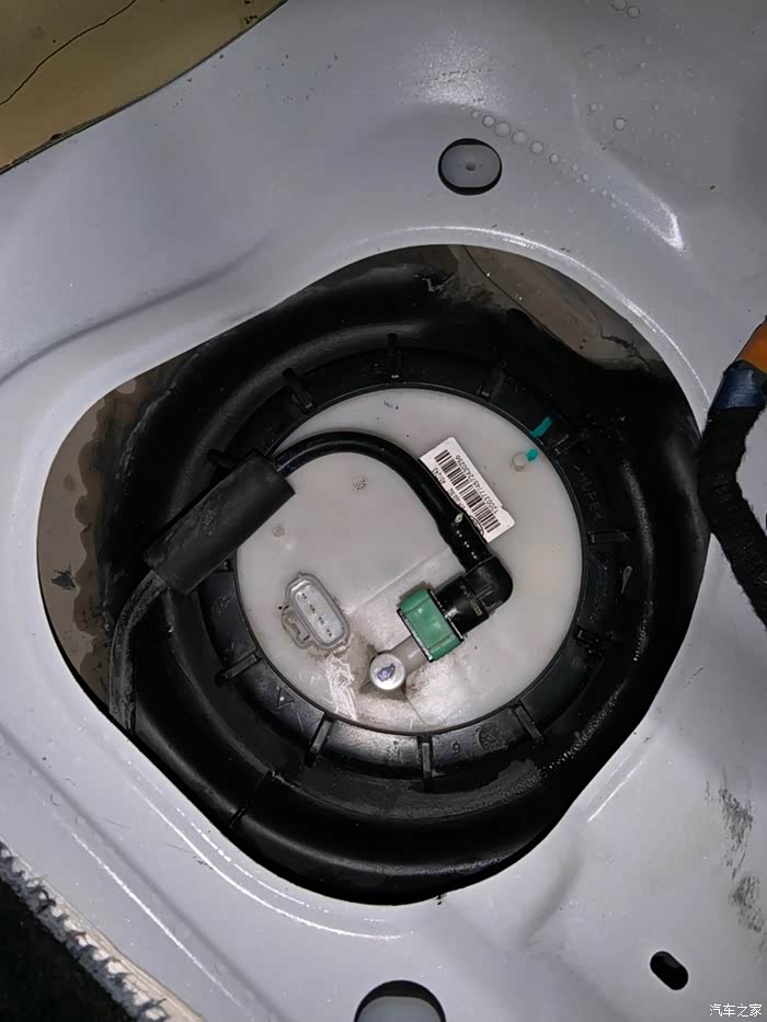

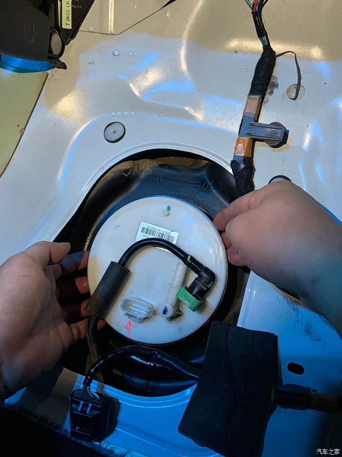

出油管和油泵插头
二、拆出油管和油泵插头
  最好是在车没开的时候去换滤芯,这样拆汽油泵油管时,汽油就不会喷出来。我拆了两次,一次车停一天没开拆时汽油只有少量跑出来。 一次刚开回来,拆时 汽油跑了很多出来。  把油箱盖打开,然后拆油泵插头。 用大的一字螺丝刀顶一下我图中红色箭头位置,然后螺丝刀从插头底下翘一下就能拿下来。
  接着就是拆出油管的插头。 准备一条干净的布,用小号一字螺丝刀翘一下出油管上的那个绿色的卡子,卡子往上抬 然后油管就能拔下来。 注意用布挡一下,以免汽油喷到。

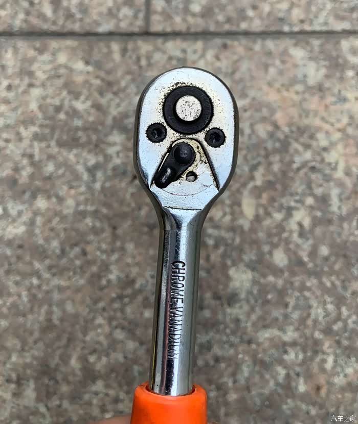

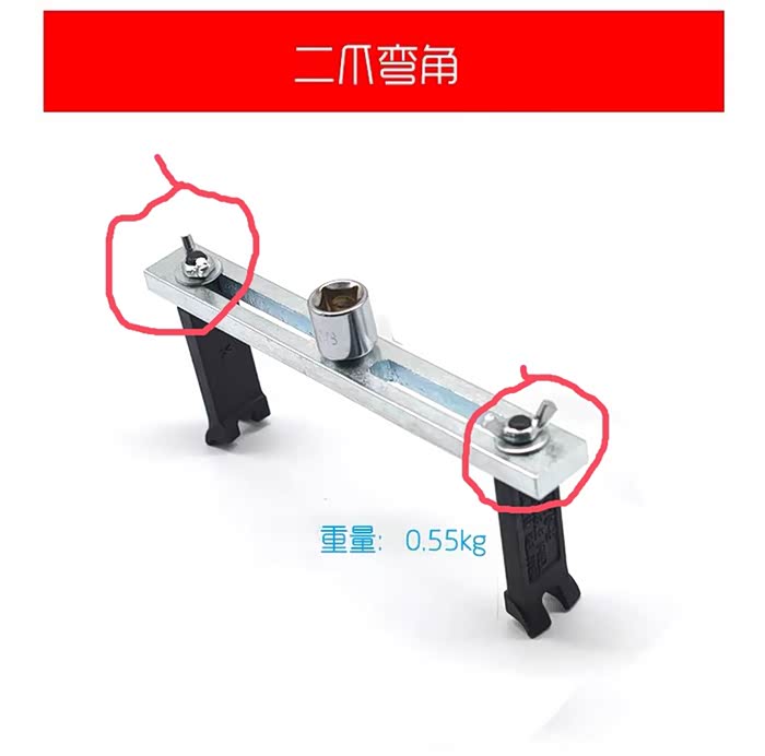

  拆汽油泵盖的工具,我买的是两爪的,也有三爪 四爪的。 两爪的要两个人才能拆下来。 找个人让他帮你按住汽油泵盖扳手的两端(如上图 红圈圈出的位置),棘轮扳手调至上图位置 然后把油箱盖拧下来。 注意两爪的一定要让人按住油箱盖扳手的两端,不然拧不开。

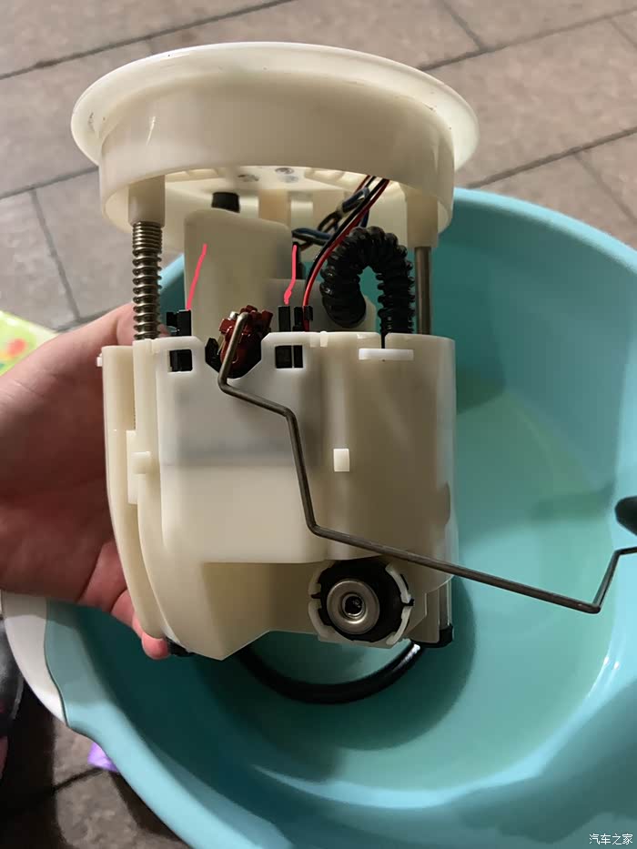

  油泵盖拆下来后,油泵总成就能拿下来了。油泵盖拿下来有个大的密封圈是套在油泵上的,一起拿下来。 油泵拿下来时,注意有个油泵浮子(如上图箭头所指的那根铁丝一样的) 小心别弄坏了。 拿着油泵总成 慢慢转动慢慢拿出来。

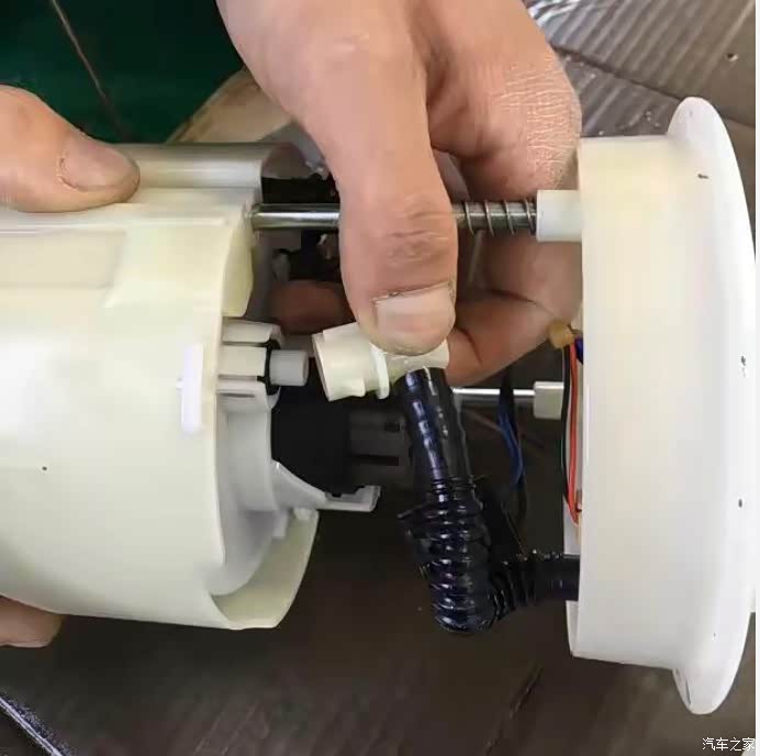

进油管插头
2、拆进油管插头
  固定油泵的两根铁条拔出来一些,然后拆进油管的插头,用小号一字螺丝刀翘一下图中标的两个地方。这个插头是两侧两个扣子扣住的,螺丝刀把两个扣子翘开一点点,然后螺丝刀从下往上撬开。慢慢来,别急着硬来。这个地方里面有个小的黑色密封圈,别弄丢了。

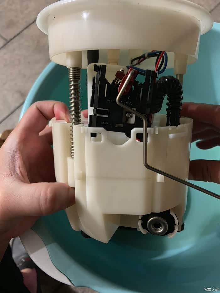

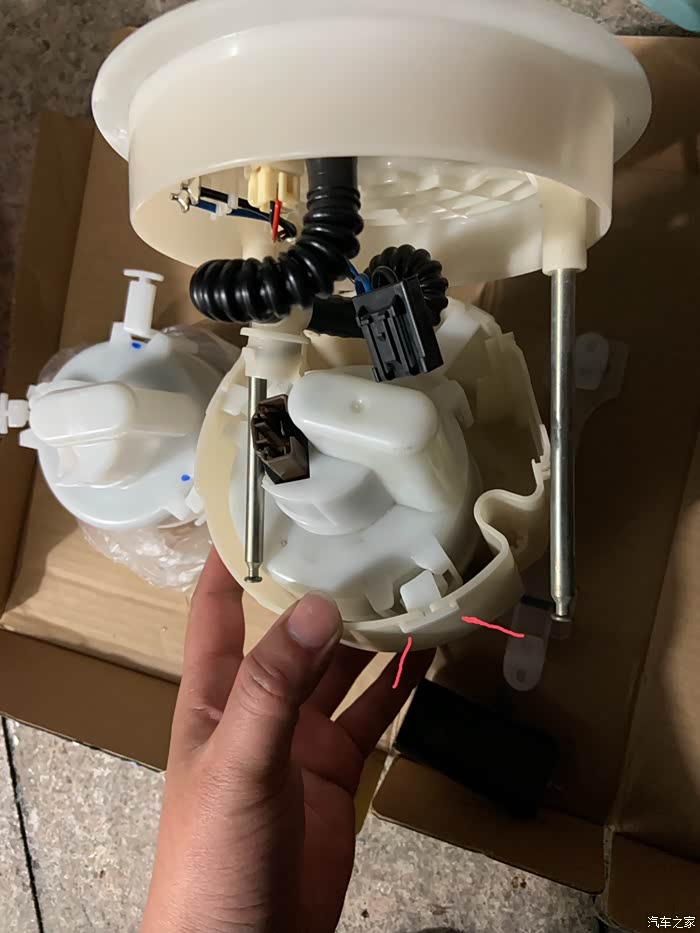

      油泵滤芯,有三个卡子固定着。用指甲插进图中红线的位置,小号一字螺丝刀顺着指甲顶住往上抬。一边一个就能撬开。三个卡子都撬开后,汽油滤芯就能拿来下。

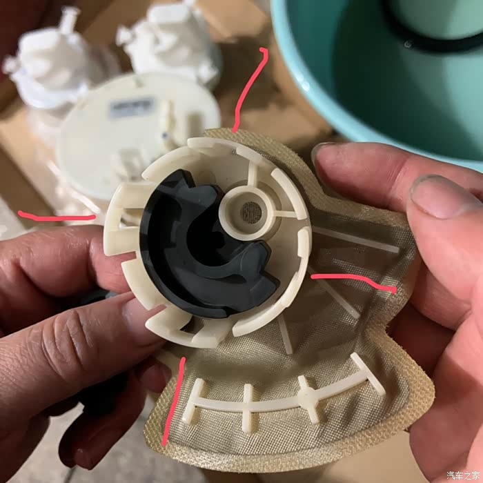

汽油滤芯 粗滤
6、拆汽油滤芯 粗滤
       撬一下下图这四个卡子,把汽油滤芯 粗滤拿下来。

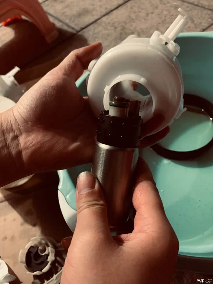

   把油泵泵芯从滤芯上抽出来,装在新的汽油滤芯上。注意油泵泵芯上有个绿色密封圈,装的时候要装好,不然会导致泵芯漏气 影响动力。

    把粗滤装到新的滤芯上,四个卡子都按好。
按上图,把固定滤芯的三个卡子装到总成上,三个卡子别装错了,对着这图装。
