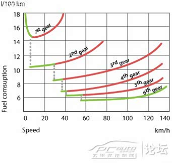

一、换档是为了保持转速在健康的区间,速度慢了降档是为了让转速回升,速度快了升高档是为了让转速下去一些省油。3000转换档并不是为了3000转,而是为了在新档位松开离合后,转速不低于2000转。
二、现在的发动机工艺,中高转速已已不会带来磨损的加剧,只有老式的毛糙机件发动机才怕高转。
三、什么样的发动机适合什么样的开法,老桑的低转速发动机高转只会费油而且损伤大。温吞吞开的捷达王,三年内不大修的找不出一辆来。
四、 同样起步后要开到100KM的速度,3000转换档的加速时间比2000转短,省油就是省在这个地方。健康的驾驶方式与不健康的驾驶方式的区别就在于,有 些人是一档档正确的加上去的。有些人是12345,从40KM的速度就开始挂着5档踩着大油门,听着发动机叫杆的声音提速的。

城市道路高转行车,没让你疯踩油门,你换档换晚点,踩油门温和一些,但换档晚一些,同样的速度用的档位低一下.
第 二个问题, 2000转并不拖档,但你2000加档后会是另一个局面,一档2000进二档,基本上转速就在怠速了,2档2000,回到1200- 1300,三档2000换四档,在1500左右,4档2000换好是1800左右.换档并不是为了换档而换档,而是为了新的档位有一个好的起始工作点, 2000转换档时的转速并不拖档,但上了新档位马上转速下来,第一脚踩下去无力,要踩得深一些,等速度上来一些(也就是转速上来一些)加油才会觉得顺畅, 这种无力就是拖档,并不过还没到发动机叫杆的地步罢了.
第三个问题.一是去看看发动机的油耗曲线,大多数网上找得到的发动机油耗曲线都是U型 标致雪铁龙1.6 的最省油点就是3000转;二是理解一个根本性的问题.这个问题展开一下:

这个逻辑给他庸俗化一下,就得出了一个结论.在保持同样的速度或维持同样的加速度的情况下,什么驾驶方式所需踩油门的幅度浅,那个方式就是正确的.速度20的时候,一档要轰着油上,费油;三档也要深踩油门,因为转速一个劲地掉,你不多给点油转速保持不住;二档最合适.
保持60的速度,5档所需的油门深度比4档要大.这个可以去体会一下.
其实所谓的高转速换档,只要要求温和开车的朋友把日常行车的档位降低一档即可,并不是要你猛加油.

变速器对油耗动力性的影响:
什么时候换挡好呢?对于高转速自然吸气发动机,它扭矩曲线往往有两个峰值,假设第一个峰值出现在2000转左右,第二个峰值出现在最大转速附近6000。一般驾驶都会在2500转左右换挡,换完之后正好落在2000转这个峰值上,可以保证换挡以后车辆加速有力, 换挡后不要猛踩油门,使得发动机工作于偏大一点负荷区,这是汽车运行在最佳经济区。不猛加油门的目的,减少发动机瞬态燃油补偿。因为每个车什么时候换挡,可以看看各个厂家的外特性曲线,一般宣传资料上都会有的。不过上面说的偏理论,实际情况跟厂家变速器选型和匹配有关,cartech8今后会和大家一起讨论。
