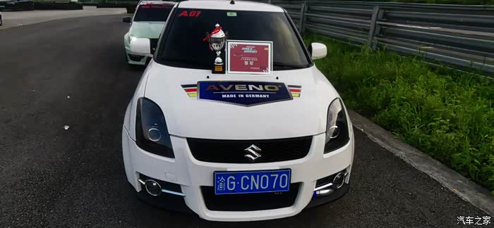

0.02秒惜败亚军GK5和EK!
第一次上台领奖,一种莫名的紧张。

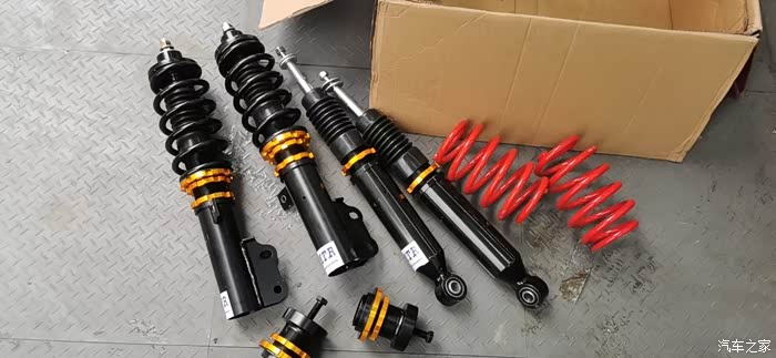

然后一套MTR的绞牙,为了压缩预算都是用的很便宜的改件。

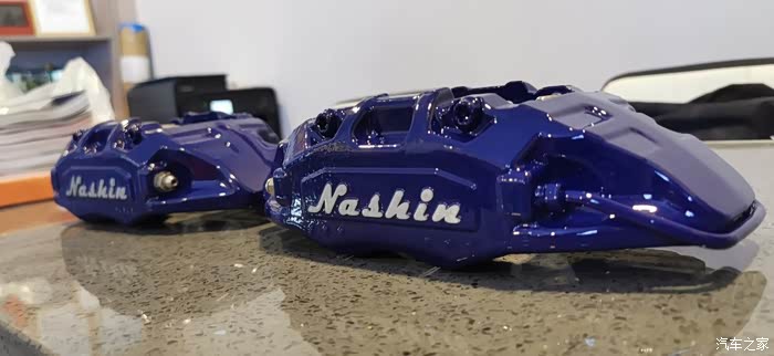

然后咸鱼淘了一套二手雷讯四活塞卡钳!
离合三件套,排挡拉线,换挡底座。

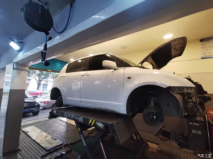

东西准备齐全以后就开始拆车往上装。
既然为了压缩成本,就只能不影响白天正常工作晚上自己来加班整,为它亲手扭紧每一颗螺丝!
先拆他个一干二净!然后整体再往回装。

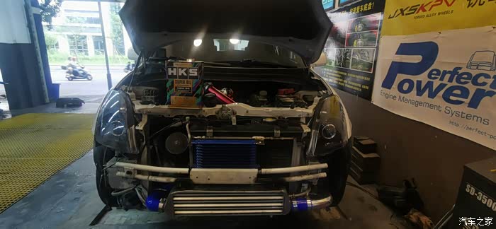

涡轮主体上身。
经过一个通宵的努力,天都亮了涡轮主体基本大致成型。

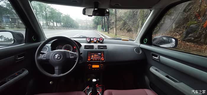

第二个通宵把避震,排气,三联表等附件一一完成。
最后倒入HKS机油
激动中。
搞定装回去的样子。

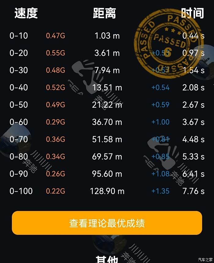

附上01实测成绩。
大众的K03涡轮目前0.5bar,原厂腹内,加大喷油嘴,原车电装电脑直刷程序。预计提升个40p左右。
04实测17.01  跟主流2.0手动自吸的翼神,1.4t的大众EA111 211原厂加速水平差不多!
