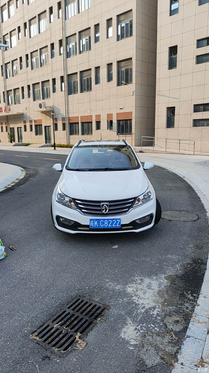

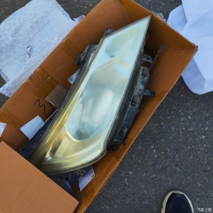

新换了个副驾驶大灯,原车灯坏了,自己换的,结果发黄
大家看看,如果有需要,能否帮到大家
这是原来换的,某宝,发黄,模糊,两年多了,实在看不下去了

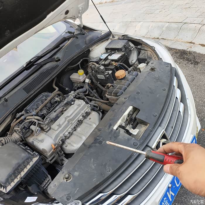

先拆掉这里的两个螺丝,八个塑料卡口
拆掉上盖后

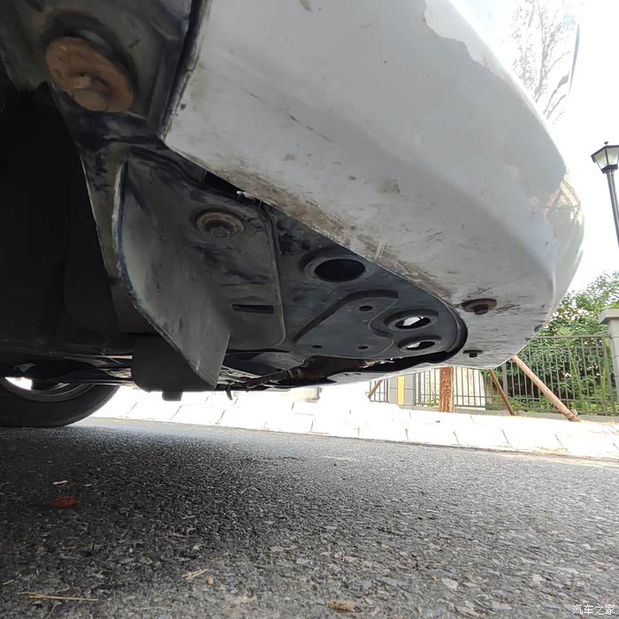

拆下内衬的螺丝,和保险杠螺丝,可以不拆掉左侧的,因为我保险杠换过,四儿子给重新打孔安装,所以扳手准备7-8号的,我没有准备,用的活口和钳子,废了不少时间

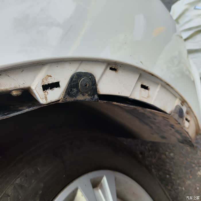

轮眉下面有个螺丝
轮眉扒开后
轮眉拔起来有点费劲,卡扣从下面伸手到内衬里,大力捏着,往外怼,视频里有介绍!

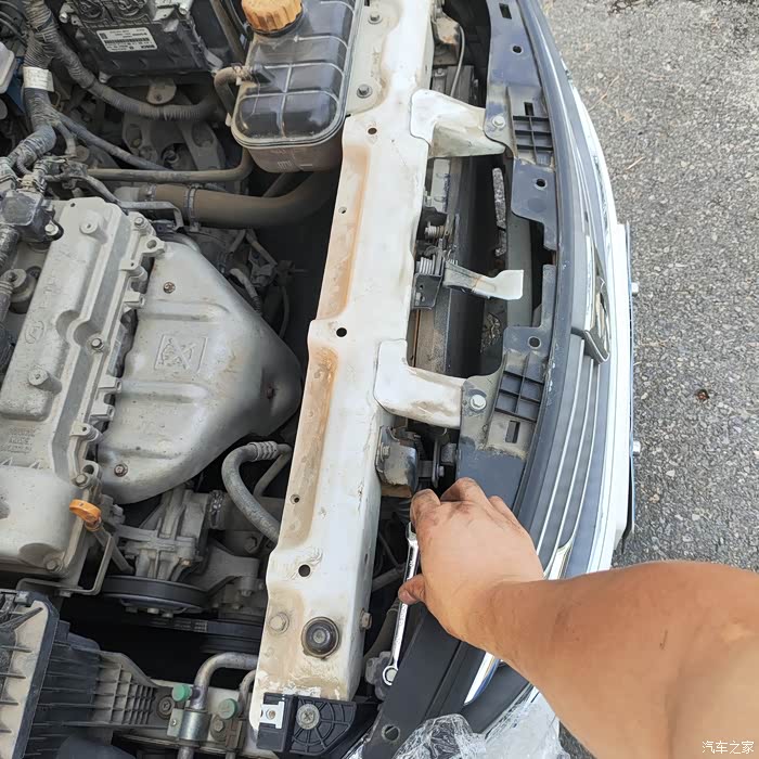

视频里是怎么从下面把轮眉扒开的方法,上面还有颗固定螺丝,下掉后,就可以下散热器那边的四颗固定螺丝

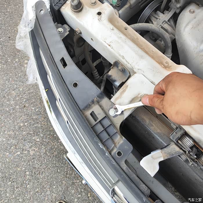

把这四颗螺丝下了后,就可以把保险杠往外推了
这上面有

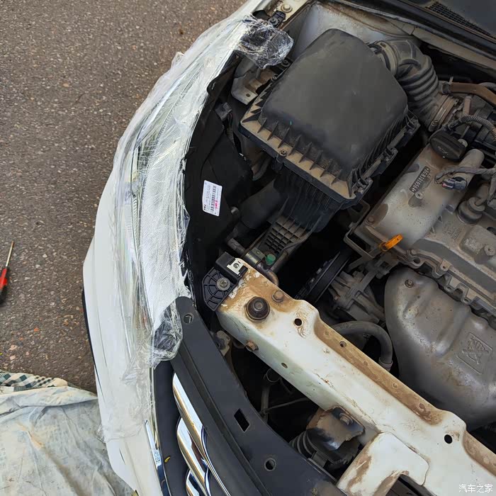

大灯上面有五颗螺丝,注意一下位置,保险杠下挡着的有好像三个吧
然后就拔大灯的电线,有两个,上面一个,下面一个
把原来的双光透镜上好,再把新灯接上,要测试一下,灯光是否正常,再固定螺丝!!!!

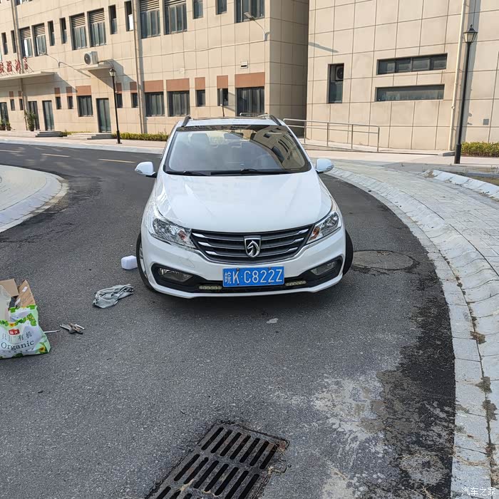

左侧大灯出事故了,然后四儿子换的新的,还算匹配,停个新位置,拍照留念!
