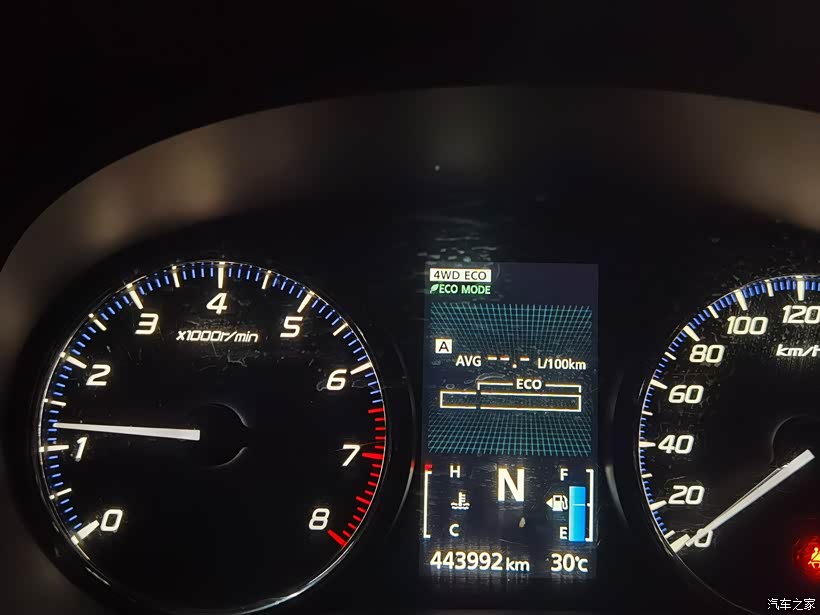

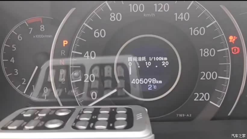

首先说一下省油,我的车重1.58吨,四驱七座,我拍视频测试,车上两人,市区快速路,无风无雨,全程保持60公里速度,转速控制在1350转左右,途径一个调头一个红绿灯,深夜12点进行测试,百公里油耗5.21升,测试的结论,速度越高风阻越大油耗越高,下雨的话还要考虑雨水对车辆的垃力,想要省油,慢点开。

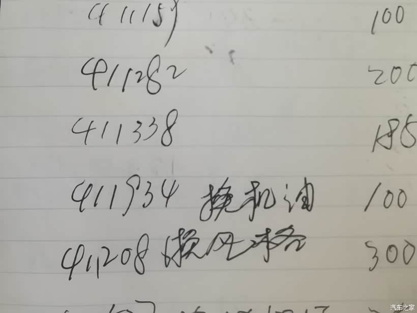

最长换机油里程:24000公里
最短换机油里程:14700公里(首保二保除外)
换机油总次数:29次(含首保二保)
换机油平均公里数:1.51万公
单次换机油的成本:约340元

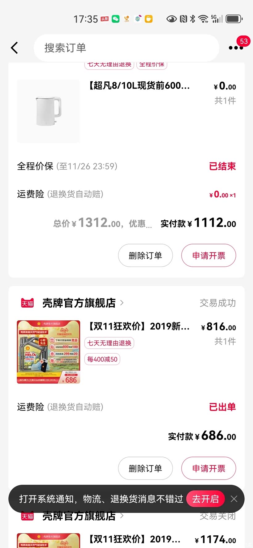

机油全部用壳牌(4S店搞活动免费换除外)
30万公里前用5W-30,30万后用5W-40
说明书上换油需要4.3升每次,如果不烧机油,4升一桶就够了,需要注意的是,5W-30机油的粘度低,消耗比40的机油要稍微快一点,在10000万公里换,就可以完全忽略不计
关于机油真假的问题:
我是先关注壳牌喜力官方微信,它可以转入壳牌天猫官方旗舰店,这样,就最大可能避免了买到假货,
十年来,每4升一桶的单价约270元一桶,
机油格除了去4S店买正品日本原厂机油格外(70左右一个),后面用的都是曼牌长效机油格,做活动20元左右一个,京东有卖
换机油工时费:4S店120元,外面修理店30-50元一次

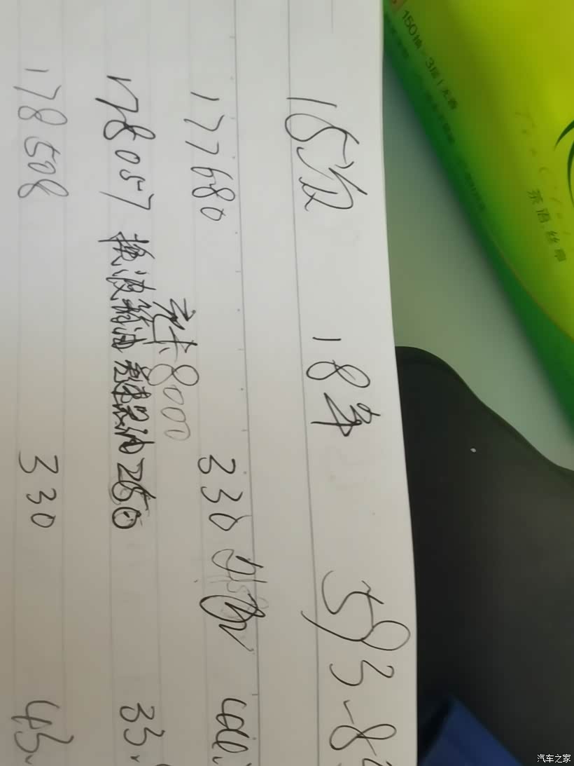

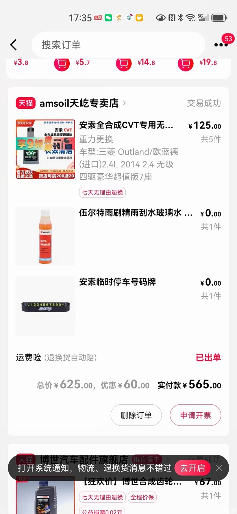

变速箱油:第一次更换18万公里,以后平均10万左右更换一次,
变速箱油品牌:安索全合成CVT专用油,价格125一升
怎么更换更好?第一次换是采用循环换油法,用了12升才清洗干净,缺点,成本高,油跟其它不同型号的油都混在一起了,
后来用重力法换油,每次只需要6升左右,油放干后,先倒2升进去,开着车出去跑几公里,再放出来,再加4升新油进去就可以了

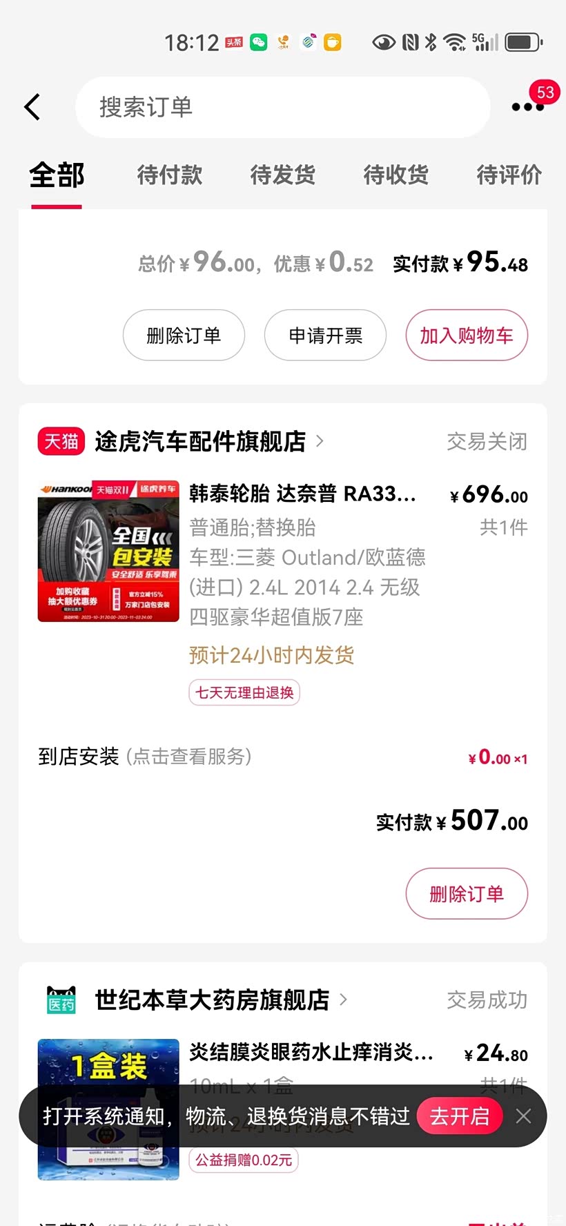

轮胎:十万公里更换一次(不建议超过5年)第一次更换的是马牌900一条,去广州经商仓库提货价,后来用韩泰,便宜,500左右一条,韩泰优点是静音,缺点是比马牌的抓地力差,

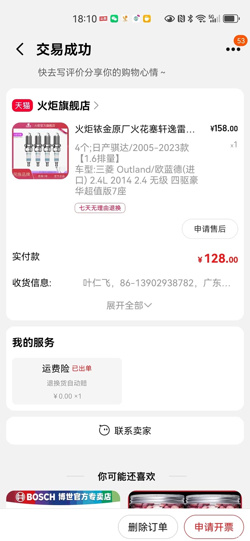

火花塞:十万公里一换,换的是国产火炬火花塞125一套4个

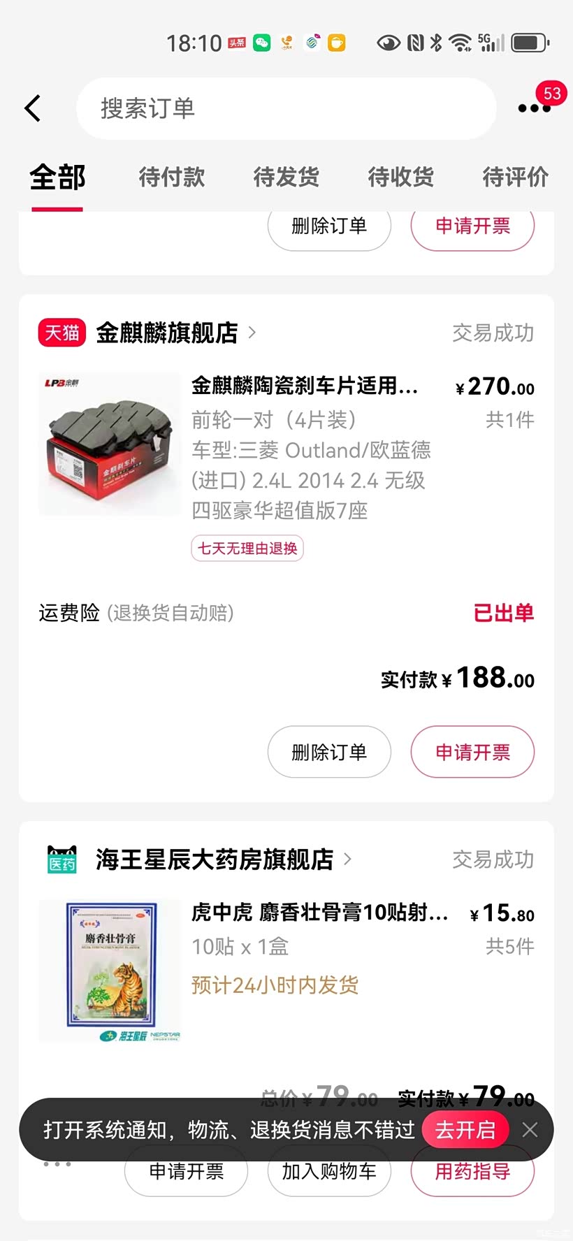

刹车片:平均8万公里换全套4个8片,用金麒麟,

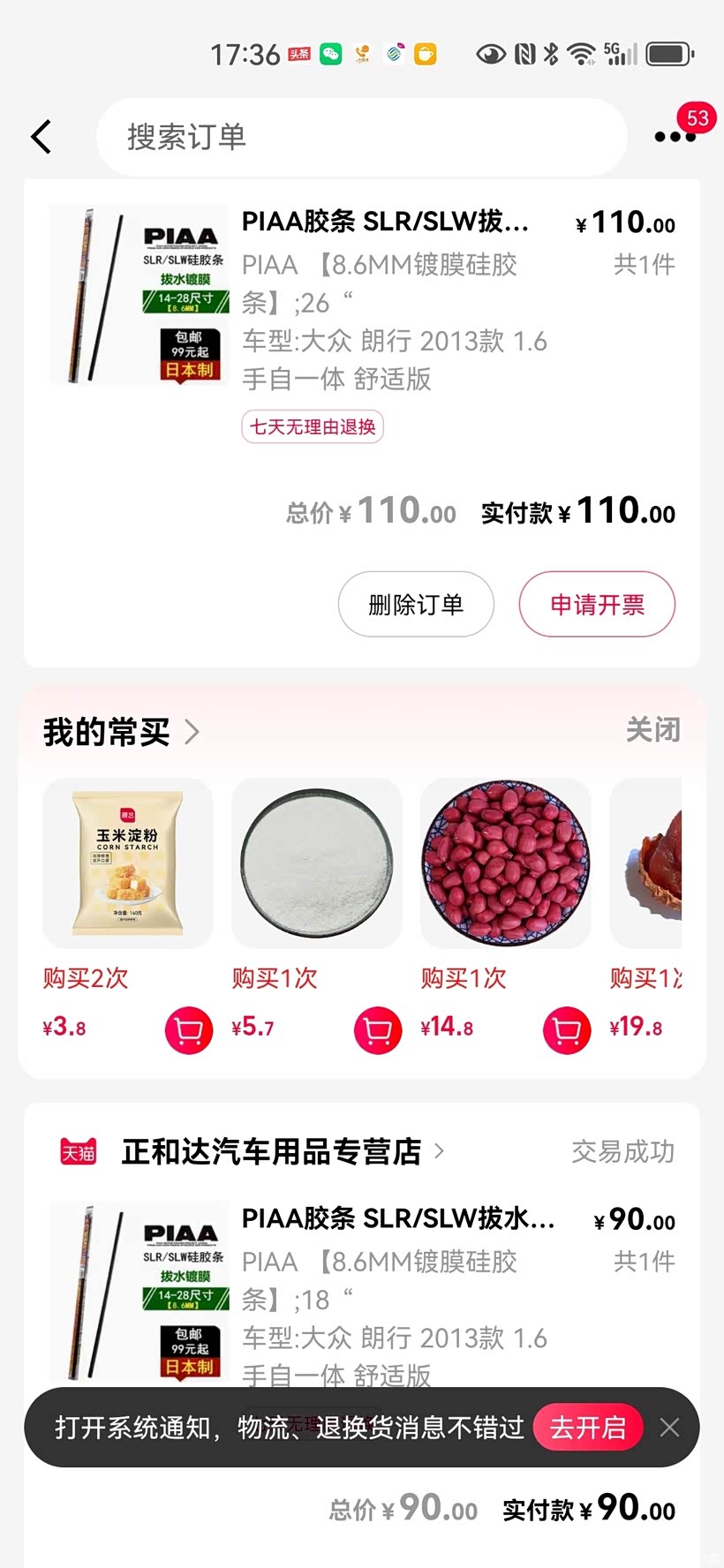

雨刮器:
原厂博世的有骨雨刮不行,8万公里就不行了,后来用PIAA雨刮条,每隔20万公里换一次,自己安装就可以了,只换胶皮,一对218,后雨刮只能去4S店买,5年换一次

总里程数:443988,
加油总升数:38530.54一个六轴油罐车的量
百公里平均油耗:8.67升
