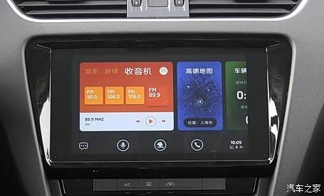

写在最前,此教程仅限斯柯达装载的斑马车机使用。

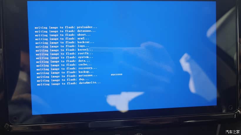

问题1:苹果12以上的手机不能连接carplay怎么办?
这个有升级包,升级前固件版本是20200508.9002,下载固件包中的文件放入空白U盘(≤16G),U盘为FAT32格式,接通点火开关(不用打火启动),插入副驾侧USB口,跑代码结束后就可以升级成功。升级后固件版本是20210524.9004,升级完成后苹果12以上就可以使用有线carplay。

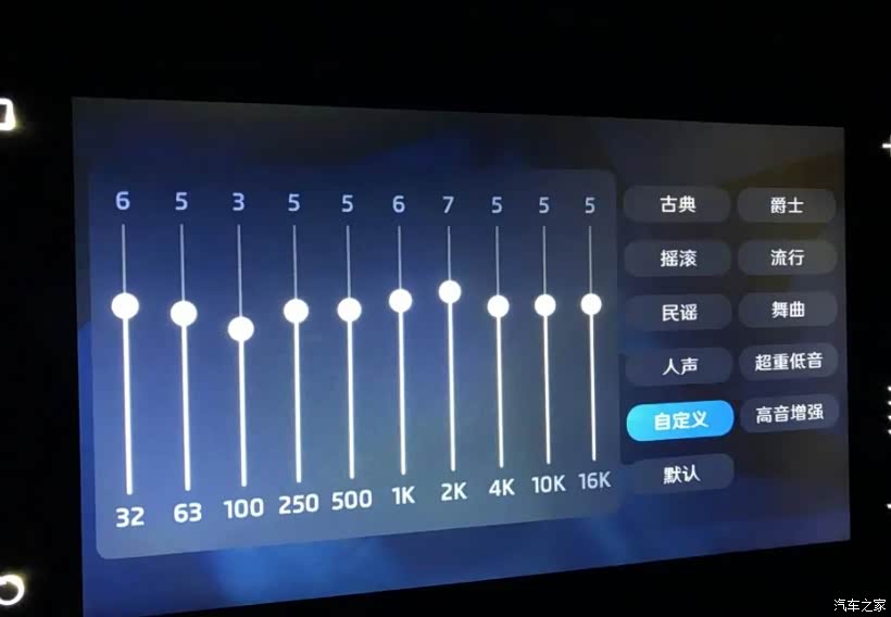

问题2:调整均衡器,使收音机和多媒体声音好听一些。
先点下面的斯柯达按钮进入主界面--进入系统设置,接下来进入关于本机,连续快读点产品型号这一栏3次,弹出密码输入:“7654321”,就可以看到工厂设置了,进入均衡器,自定义均衡器设置,下图是我设置的均衡器。点左边的返回后,往下滑还有一个音量增益设置,主要设置硬解增益/软解增益,我记得是硬解150左右,软解130左右。这时音效提升已经很明显。如果喜欢重低音舞曲类型,可以通过响度补偿,增加低音效果。系统设置-设备-声音响度补偿。数值超过6就吵了。我个人比较喜欢安静点的歌所以放到了2。

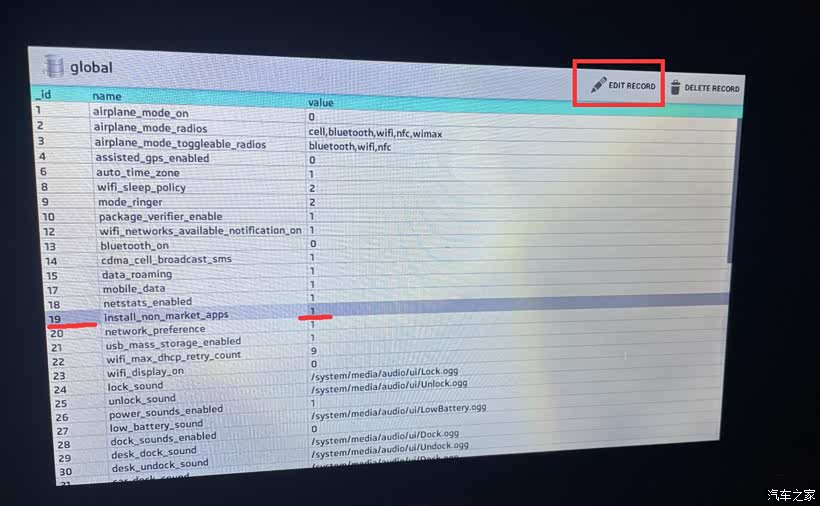

问题5:(进阶)如何摆脱悟空遥控器安装软件的局限,直接在线升级软件?
【需root】根据问题3,我们已经学会使用悟空遥控器安装软件,在这里我们需要使用悟空遥控器安装KingRoot(最好是5.0版本,这个在网上都有),安装完成后根据页面提示下一步完成车机root操作。
root之后同样用“悟空遥控器”安装“SQLite Editor”,安装完成后打开刚刚安装的“SQLite Editor”,第一次打开会提示获取root权限,点击“允许”,点击“APPS”,往下翻找到并点击“设置存储”,再点击“settings.db”,选择“global”,找到第19行:install_non_market_apps,默认的值是0,也就是禁止,选择这一行,再点击右上角的“EDIT RECORD”,把“0”改成“1”即可。这样就可以对车机软件直接检查更新,不再需要手机悟空遥控器推送软件。

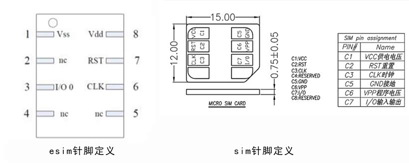

问题8:三年免费流量用完了,可以换流量卡吗?
上网使用的是流量盒,流量盒里面是esim卡,esim卡的功能和sim卡是一样的,这个在智能手表改装中比较常见。需要准备热风枪、电烙铁、万用表、焊接用的线、SIM卡插座。
需要接的只有5根线,对应关系如下:
eSIM端--SIM卡插座
①VSS---C5 GND
③I/O---C7 I/O
⑥CLK---C3 CLK
⑦RST---C2 CLK
⑧VDD---C1 VCC
买个类似这种的sim卡槽线,把线引到副驾驶扶手箱方便更换卡,办张流量卡就可以使用了,当然我觉得这个车机没有太大的娱乐价值,可能这项根本用不上。
