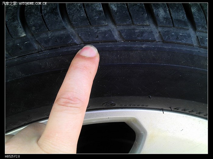

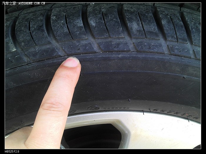

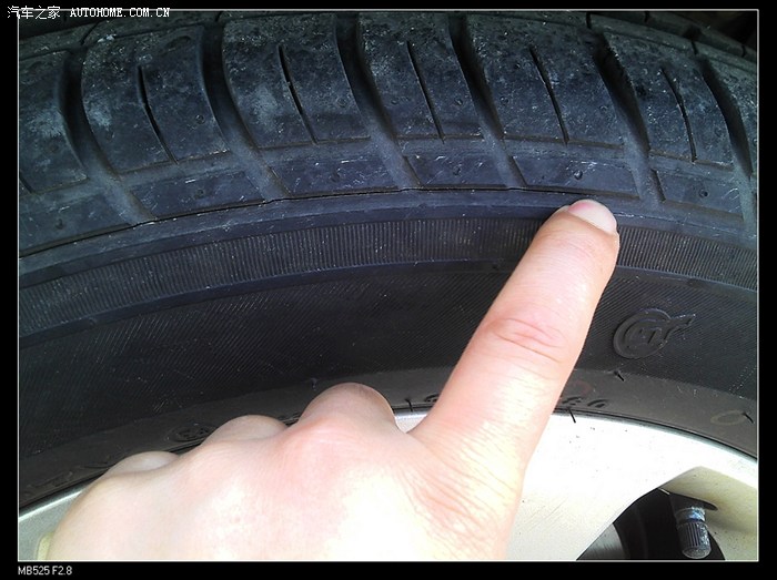

不知道在哪里把轮胎胎壁划伤了,划伤长度大约有轮胎的五分之一,也不知道划得深不深。怎样判断划得有多深?需不需要更换?判断标准是什么啊?
近距离照片,手机拍摄

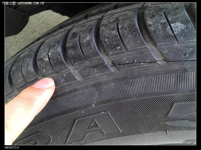

起始点

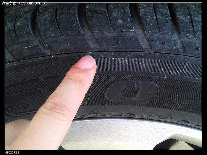

末尾

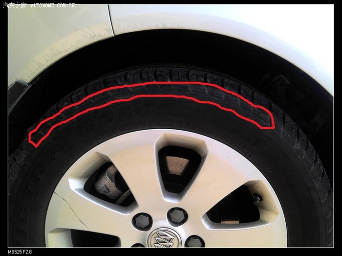

全景照,距离远,看不大清大伙儿帮忙给瞅瞅,谢了

有点人为的感觉,侧面这样的话还是换了稳妥。

你这划的 太高科技了 玩上刀山了的? 具体要看多深 很浅就不用换 快见线 就换

这个我觉得应该不是划伤的 去4S 问问能不能索赔···········

肯定要换了,太危险,个人认为是轮胎的质量问题

我也觉得该换,但有点舍不得,才跑2w

好像是裂开的,没有人为的痕迹

我曾经遇到过两个后轮侧面被人扎坏,那时公里数也才2万多。我还是换了。(不怕一万就怕万一,侧面热补的话会有爆胎的安全隐患)
