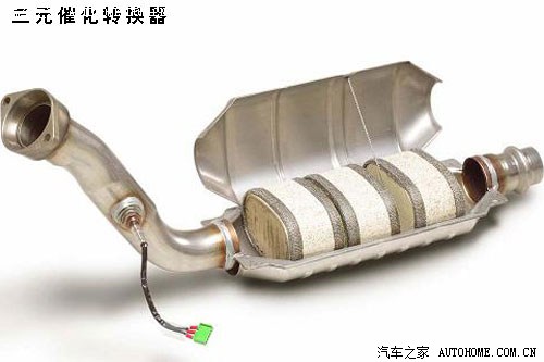

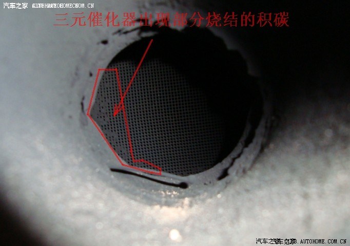

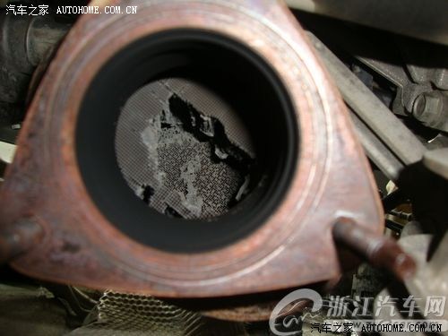

马三已经两万公里了,全程在4S换机油,太贵了也没办法,都懂得。。。但是清洗节气门,清洗三元催化,4S报价要1000多了,想想还是算了,于是在TB网买了清洗剂,趁今天周末自己DIY了,不啰嗦了,上图。。。
