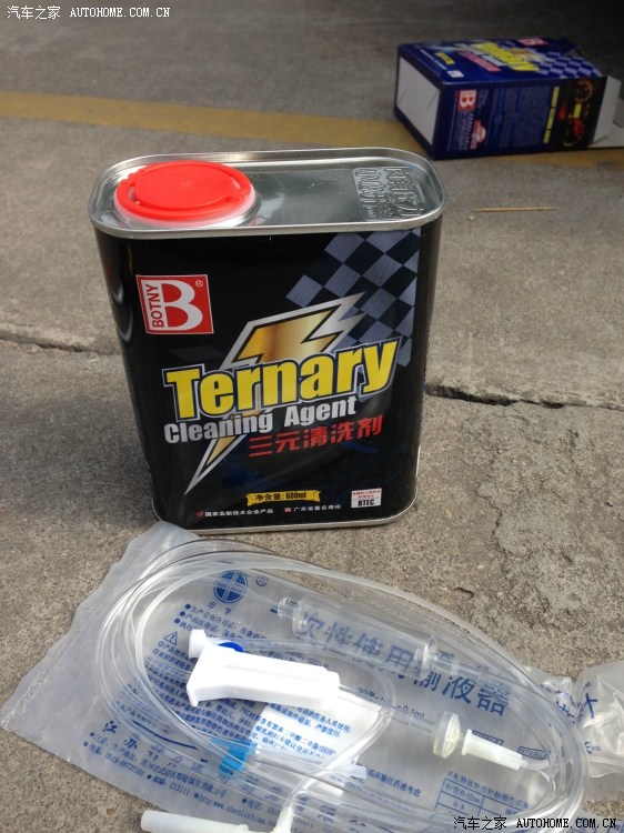

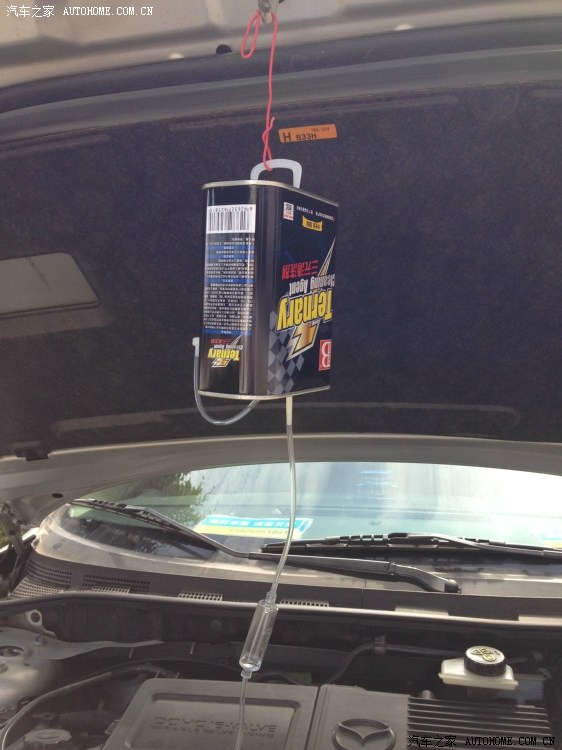

  马三已经两万公里了,全程在4S换机油,太贵了也没办法,都懂得。。。但是清洗节气门,清洗三元催化,4S报价要1000多了,想想还是算了,于是在TB网买了清洗剂,趁今天周末自己DIY了,不啰嗦了,上图。。。
买的清洗剂,吊针管,螺丝刀,细铁丝
清洗剂

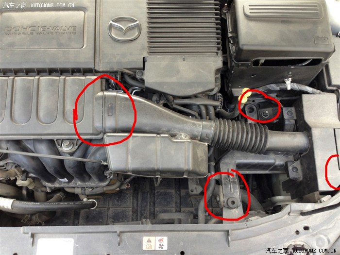

开拆,红圈部分拿掉
红圈部分的管子就是真空管了
拆清洗剂

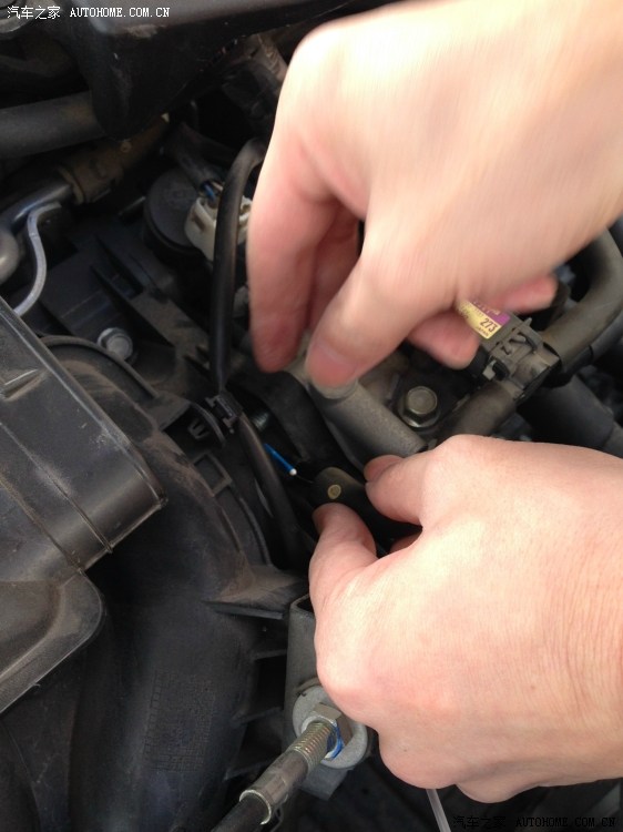

吧针头弄成这个形状,这里说以下,以前坛子网友都是直接插到真空管的,这样很伤管子,会吸灰尘的,这样直接拔掉真空管插在插头处
这样,不会漏,又不伤
这样清楚点

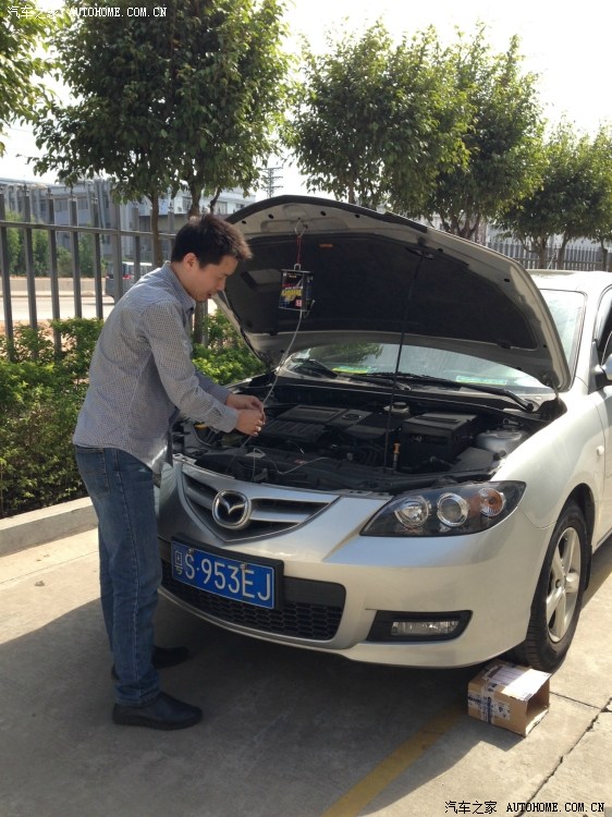

挂好了
挂好打火,慢慢滴。大概40分钟左右,流量不要太大,我中间熄火一了一次,进气管很冰,证明洗的很多

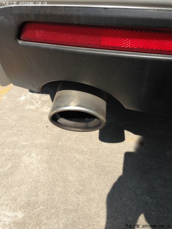

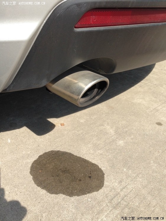

看到没,怠速5分钟,排气管里面就有水了

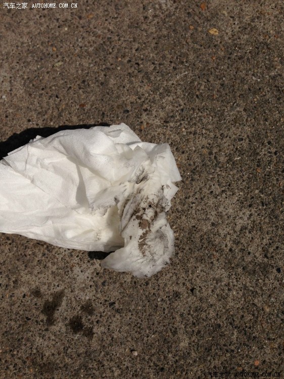

轰几脚油门,出来这么多,还有很多脏东西
洗出来的脏东西
洗完了,恢复原样
洗完感受; 加速明显很快,力度变化不大,洗完打火车身都得厉害,跑了几公里又好了,后来分析是清洗的过程中,清洗剂把气量控制和喷油量的感应器有一定的影响,无大碍
