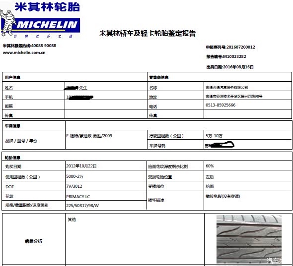

米其林官方联系我了,毕竟是大品牌,确实是想做大做强,已经将我的胎拿回去检验。因为要解剖,所以要损坏胎,同意按照沟槽深度赔偿60%。这是我没有想到的。检验和补偿图片见下面。

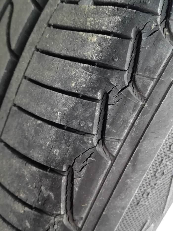

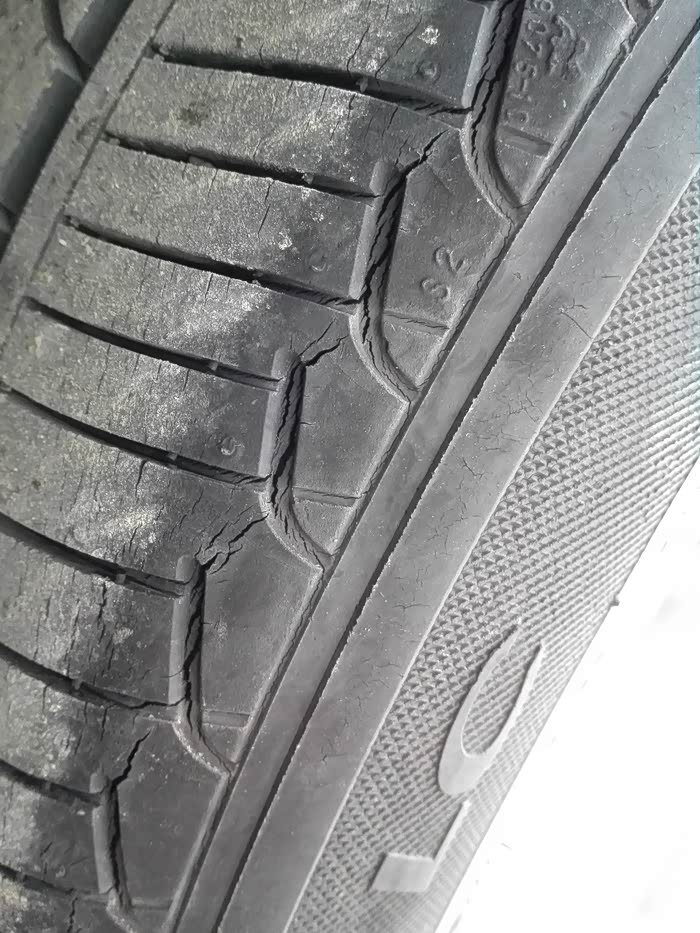

我09年买致胜,原配的是米其林轮胎。使用了2.5w公里后,磨到极限。后自己在米其林轮胎专卖店换了四个轮胎,是LC225R的。轮胎是12年7月份生产的,我是10月份更换的。但是轮胎老化很厉害,裂纹很深,而且多。之前保养也没有注意,推测应该至少2年就有类似的裂纹。奇怪的是磨损很少,槽还很深。我也就市区跑跑,偶尔高速。老化这么厉害?米其林轮胎号称使用10年。我才开了2年就有老化出现,3年的胎老化裂纹这么深?
侧面和胎面都有裂纹,正面和胎面交接的地方裂纹尤其厉害。
论坛检验报告
论坛检验报告
论坛检验报告
补偿协议
论坛检验报告
