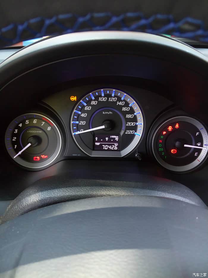

保养时的里程。
距离上次保养公里数。

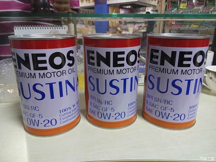

这是此次保养的用料:3铁罐日石(195)+空调滤(30)+空气滤(55),加工时200,总共消费480。
3罐也享受顺丰包邮的。

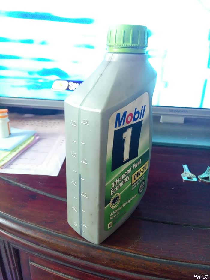

上次保养剩下的铁罐日石,装美孚里了,大约500ml的量,不要怪我转向日石,只因这油更适合我,安静,顺滑,收油滑行远远啲。油耗不算很低,7000公里涵括1000公里的高速,其余市区,城市快速路,综合油耗7.2。

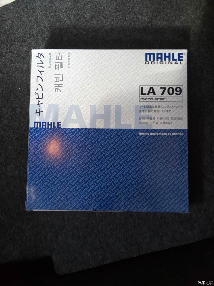

网购的空调滤芯。

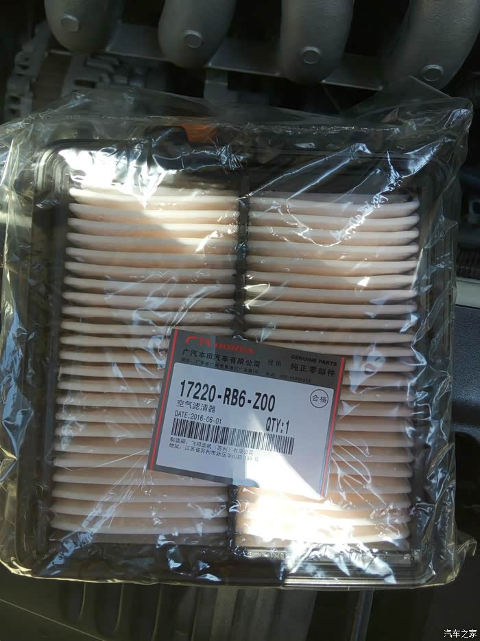

空气滤四儿子购买,55元。

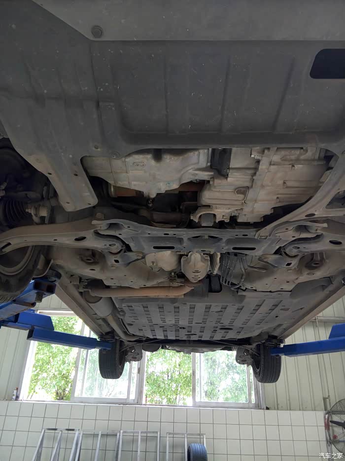

看了下底盘,没啥,正常。

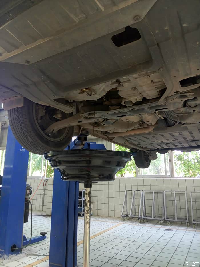

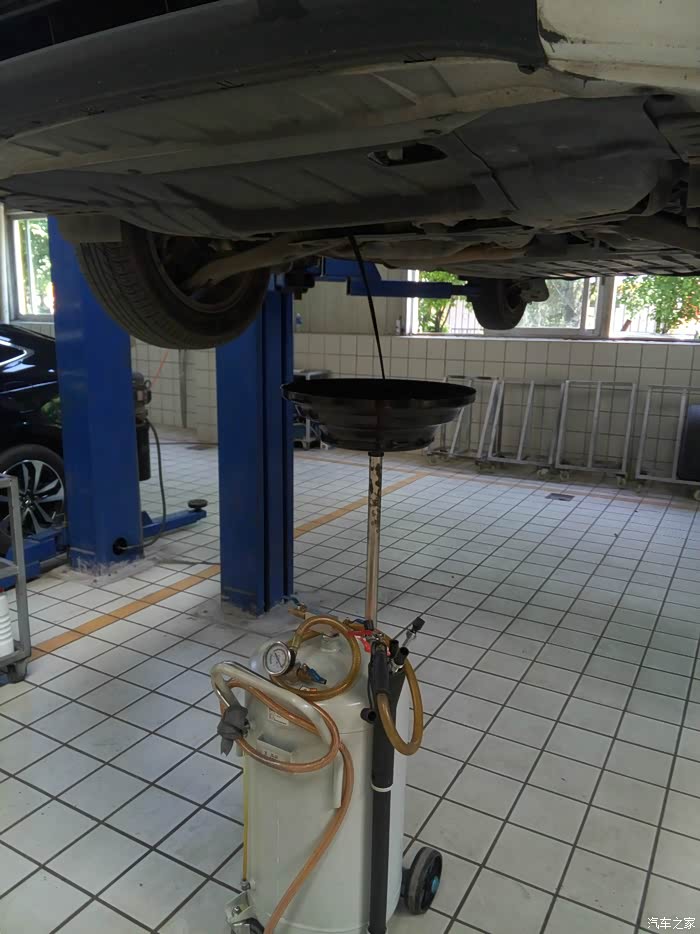

放机油中。
过了一段时间再看,放得差不多了。

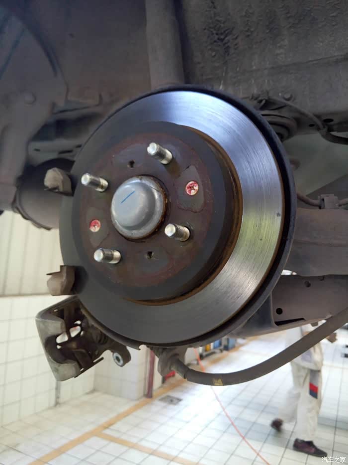

刹车盘,没有不规则的磨损。

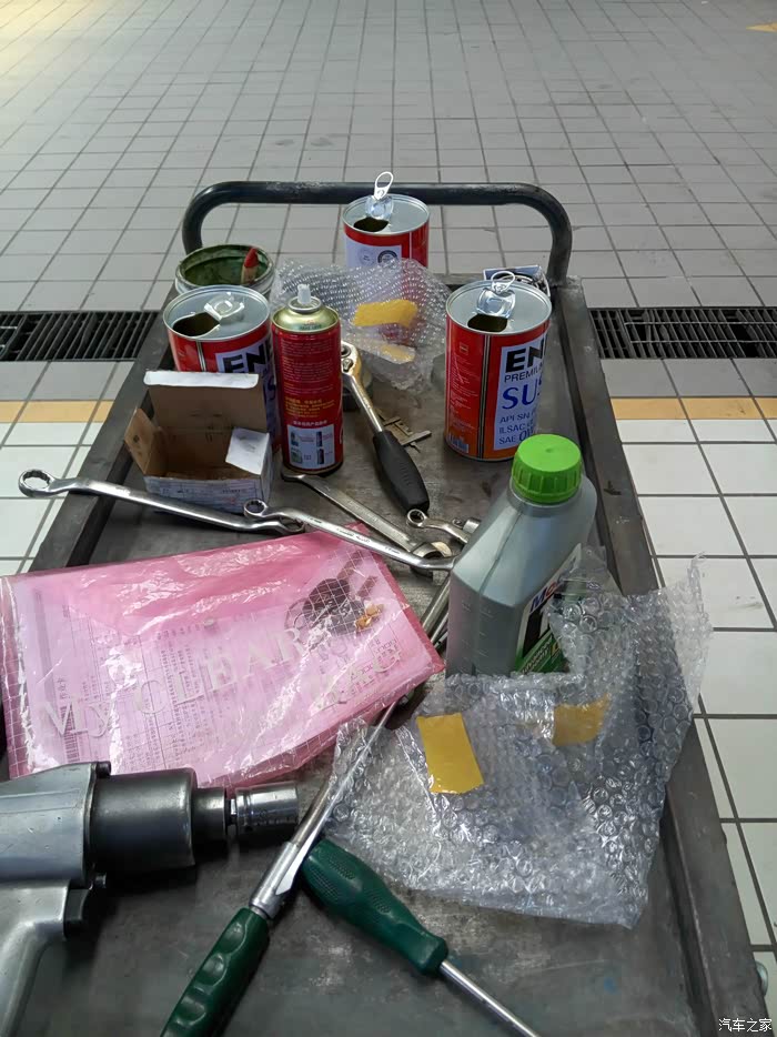

机油全家福。

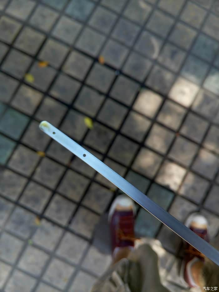

加了3.35L左右,当时看了下油尺,两点中间偏上,感觉可以了,剩下150ml,带走。

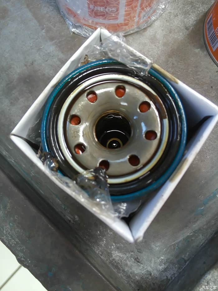

卸下来的就机滤,右侧有一小块油污,不会是油泥吧?

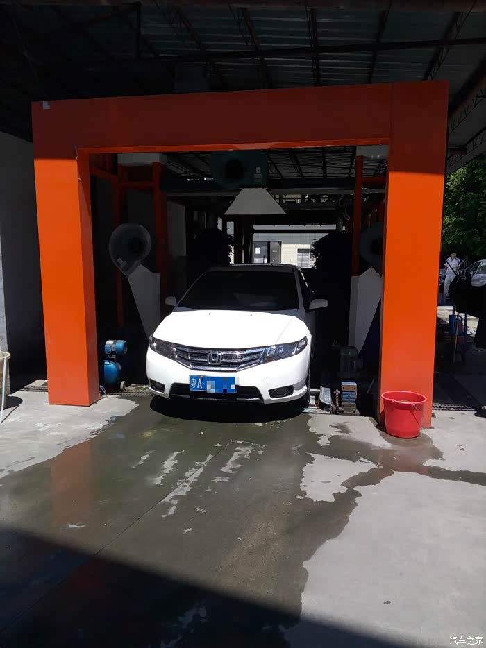

保养完毕,享受免费洗车。
车都洗好了,才想起空气滤芯陪我跑了12000公里都没换给换,赶紧补买,自己动手换。顺便把之前买的空调滤芯也换了。
先换的空调滤,然后换空气滤(空气滤是油性的,所以后换)。

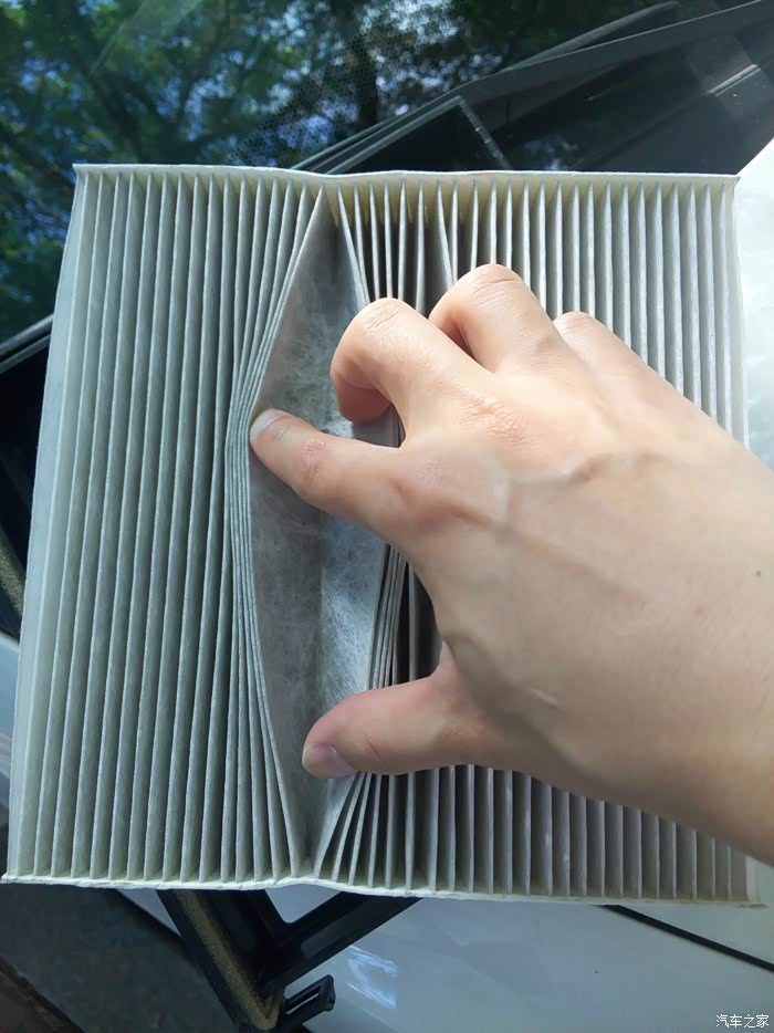

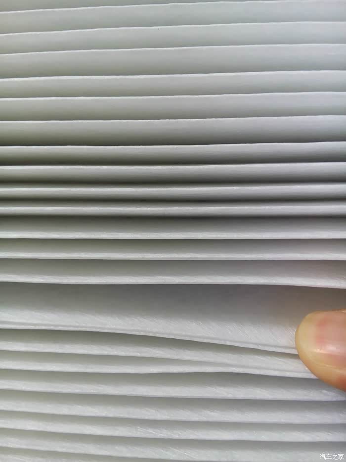

用了7000公里的空调滤芯(偶尔会取出来清理灰尘,也就敲两下),其实并不脏,但换了更安心,已习惯了逢保养必换。
马勒空调滤芯。
细节特写一张,不带脏的啊
空调滤芯装法:箭嘴向下往里套。
往回装,听到两边都发出“咔”的一声,证明装上了。

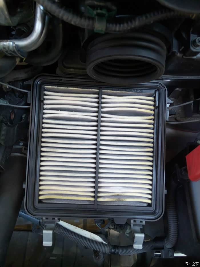

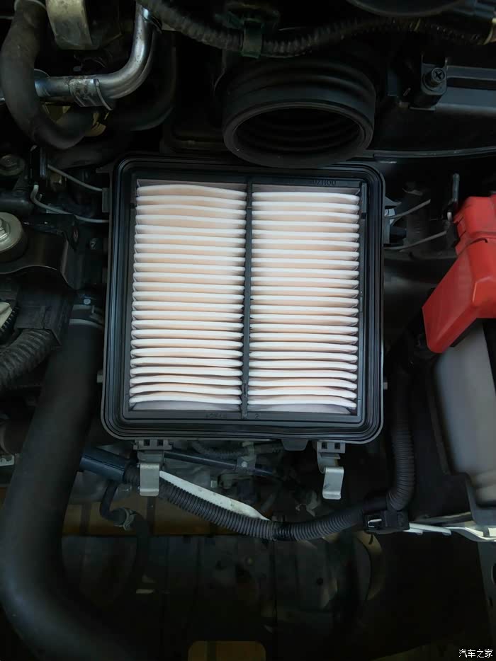

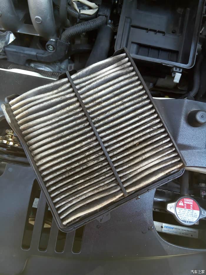

行驶了12000公里的空气滤,正面不算脏的。
背面也还好,其实并不是有强迫症,以前15000公里一换,现在计划7000公里一保,也就每2次保养换吧。
油油的,飞得空气滤。
往回装中,总共4个扣子,手指位置为上部两个扣子。
然后是下部两个扣子。搞掂。
停车熄火大约2分钟后测的,机油位置在中间偏上,可以吧。
