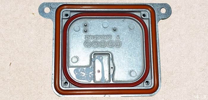

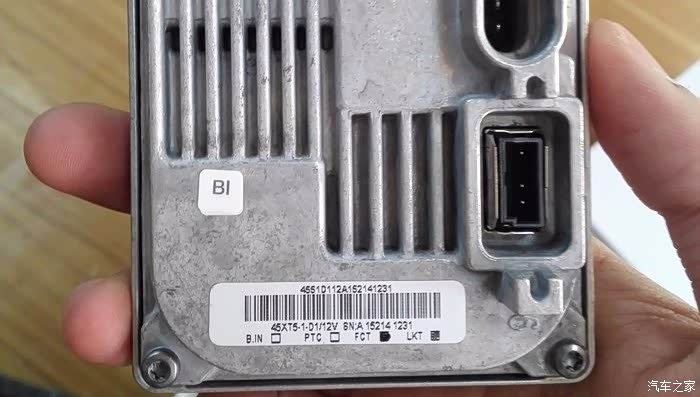

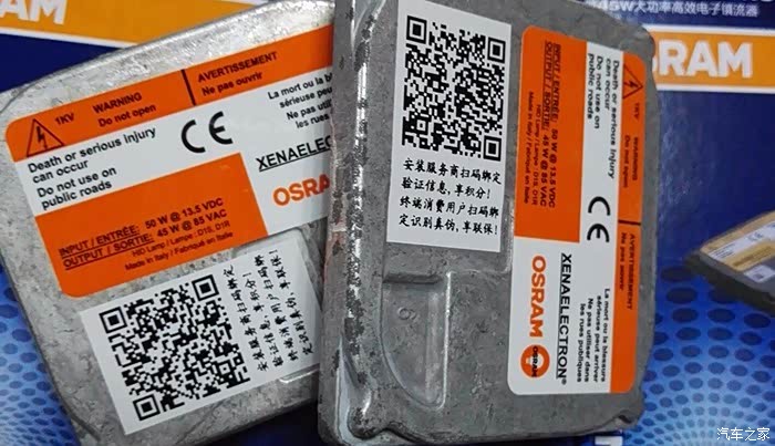

45w安定器:看安定器上的编码,第10、11位是生产年份;第12、13位是第几周生产。

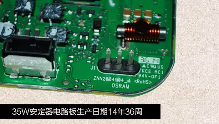

35w安定的生产日期如图所示:这个看着比较困难(需要拆开)。大家也不用对这个生产日期特别的纠结,只要确定是正品就可以了。进口安定器从生产出来到终端销售至少需要大半年的时间,所以如果看到了14年的产品也不要怀疑,都是原装全新正品哒,对于商城来说哦。在线下或者其他购买渠道购买的小伙伴要注意辨别真伪。

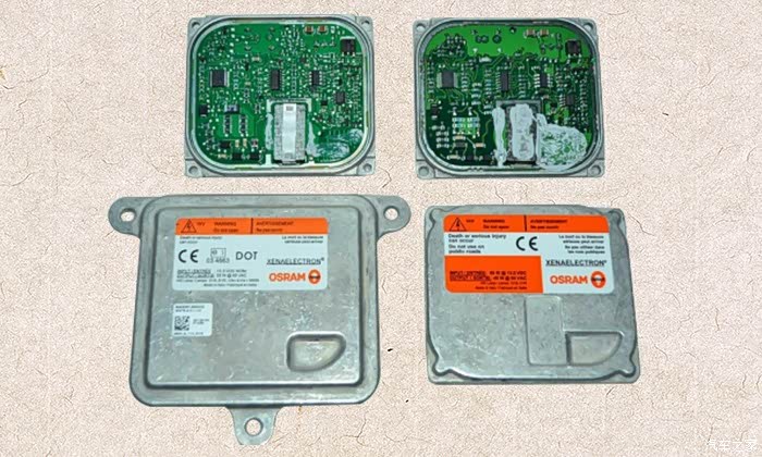

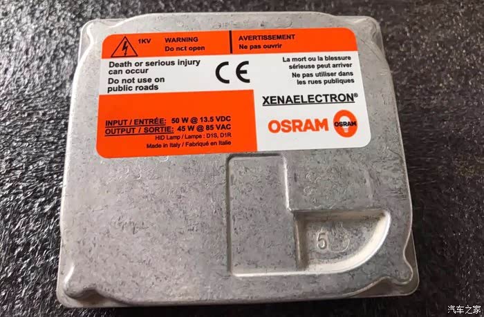

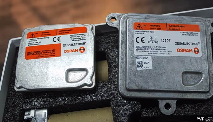

欧司朗45W安定器的外观安定的参数  输入13.5v 50w 输出45w 85v 发热损耗非常低,产地意大利。

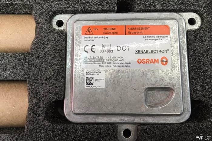

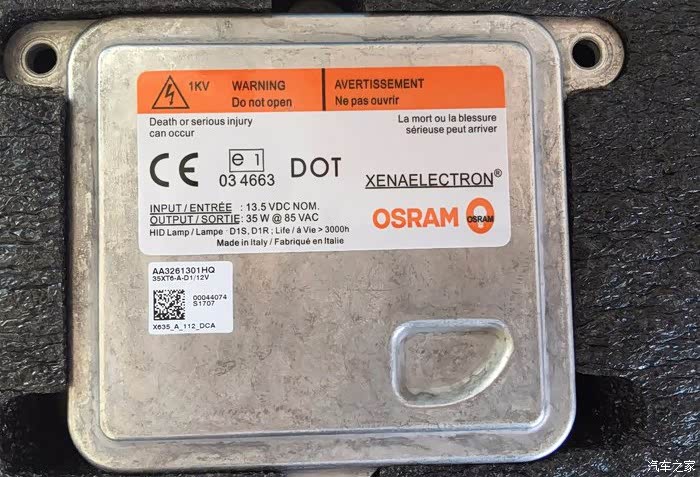

欧司朗35W安定器的外观安定的参数 输入 13.5v  输出35w 85v 产地意大利。

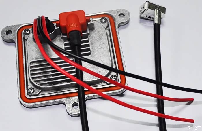

高压线和电源线都是带橡胶防水盖和防水圈的,欧司朗氙气改装的套餐里都是原装进口线束。

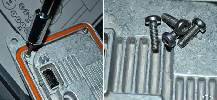

开拆-使用专用工具,这是欧司朗的不锈钢花键螺丝,没有专门的花键螺丝刀拆不下来。
欧司朗安定器的壳体里面还有一圈密封用的橡胶圈,做工非常精细。

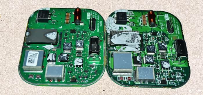

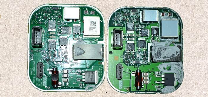

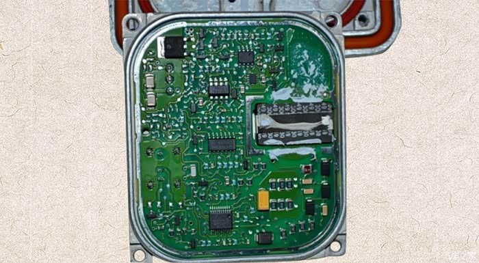

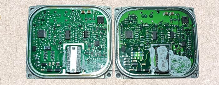

电路板做工非常细致,电容基本是固态的。左图:35W安定分解图,右图:45W安定分解图。
欧司朗安定器的电路板,灰色的东西是导热硅脂,电脑CPU上面常用这个来导热。

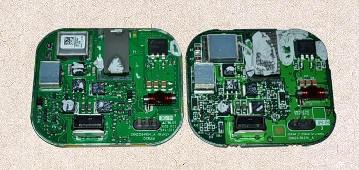

欧司朗安定器直观的对比后(左图35W,右图45W),差异大的地方主要是左下侧区域电路元件分布(45W安定电路元件分布密集)。
明显可以看出,整体45w安定(右图)比35w安定(左图)元件更密集,这也就是45w安定比35w安定贵的原因啦。
45w安定(右图)右上角的元件比35w安定(左图)右上角的尺寸要大一点儿。

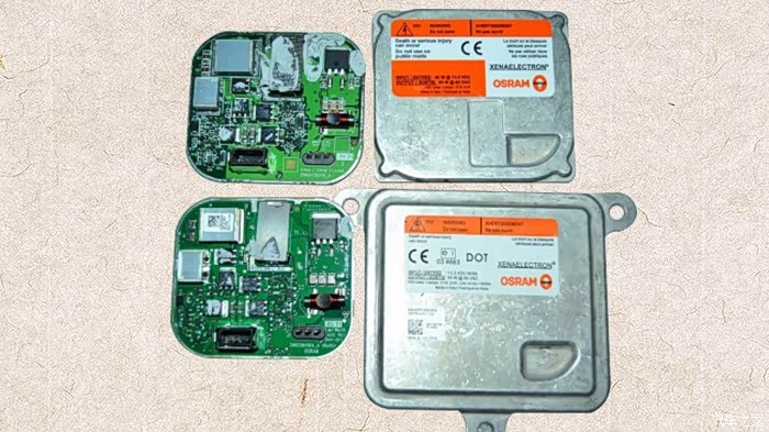

欧司朗安定器正面分解对比图(上图45W,下图35W)。
欧司朗安定的电路板设计是把外面的镁合金壳体作为散热片,所以关键发热元件比如MOS管都涂有导热硅脂贴紧外壳。
