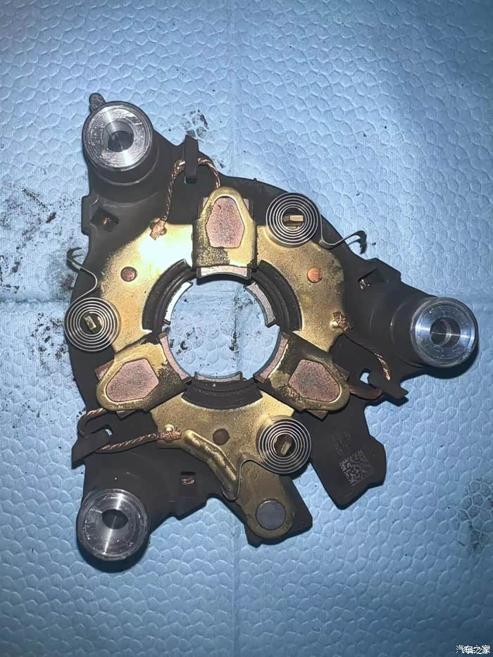

  关于车主刘哲7788提供的故障维修信息对其他车主非常有用。从图片上看,碳刷磨损并不严重,只是堆积了大量碳粉导致电气故障,如果没有换新配件,只要把杂物清理干净就可以继续使用。下面分析原因和对策:
从车主使用时间看,1.4万里程并不是很长,不应该出现这个故障,碳刷使用都会有粉末产生,不应该堆积,碳刷室应该有通风系统,设计寿命至少在20万公里以上,宝马没有傻到设计寿命小于保修里程的配件,徒加自己的售后成本,应该是个别现象。据我所知,碳刷寿命小于预期有以下几个原因:
1,制造缺陷,比如碳刷成分不对,含有杂质。属于少数特例
2,设计缺陷,通风不良,没有及时排出粉末杂志,我们燃油车上的发电机也使用碳刷,10到20万公里很少听说发电机碳刷会损坏
3,外部因素:比如高粉尘环境,沙漠环境等,容易使碳刷进入砂尘加速损坏,或者湿度太高,进水,进油,导致碳粉堆积,漏电打火,提前磨损。
车主对策:检查自身用车环境是否比较恶劣,有条件提前检查碳刷是否过度磨损,如果有通气孔,定期用高压气枪吹掉粉末,
