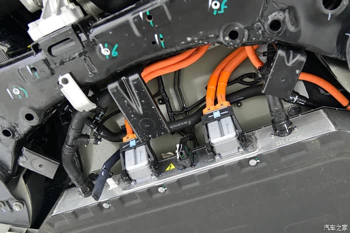

除了橘黄色的高压线之外,有两根水管进入到电池内部,说明这辆车的电池是液冷散热。
前防撞梁都是铝合金材料的,比钢的要好。因为是顶配车型,所以搭载一块79.2千瓦时的极光三元锂电池组,工作电压为800伏,是一个高压电池组,电池供应商来自宁德时代,电量快充30%-80%只需半个小时。

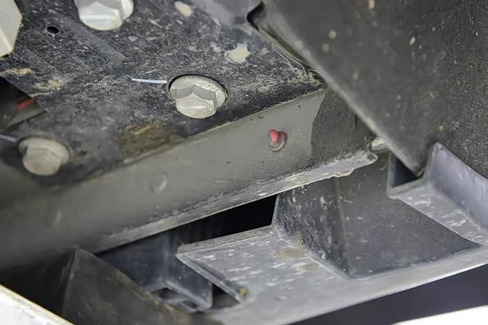

这辆车的车身底盘较多采用铝合金材质,车身前防撞都是铝结构车身,还使用了大量的锁铆螺钉,用于铝合金拼接和高强度钢板的固定。不愧是出自加拿大高端造车品牌麦格纳之手。

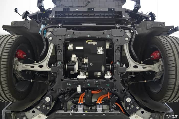

前副车架是全框式结构,双层冲压钢板焊接而成,不是那种简单的钢管焊接。

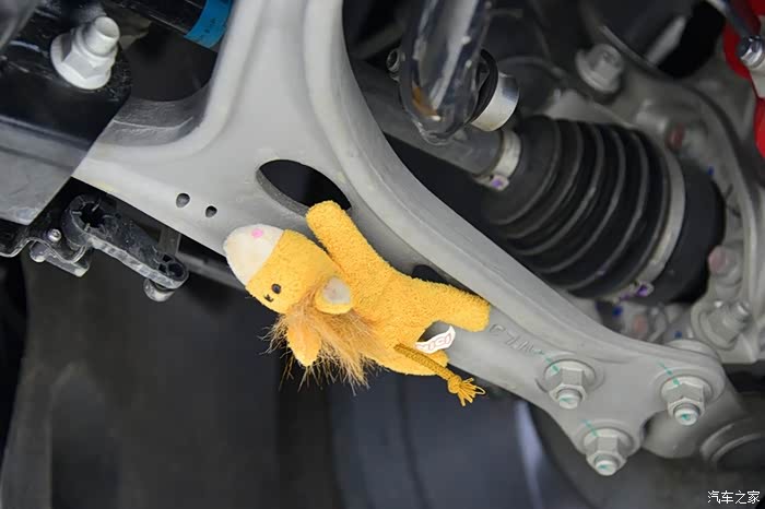

前悬架是比较常见的麦弗逊结构,下摆臂是铝合金的。

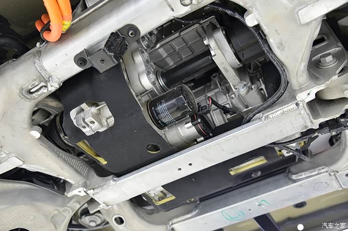

后副车架是铝合金材质,全框式结构,中央带有加强梁,用于固定后桥电机 比钢副车架好。

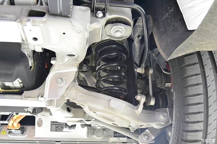

后悬架是复合三连杆结构,下摆臂是一个非常粗壮的空心铝合金复合连杆。簧桶分离结构设计,能增加避震筒行程,提升舒适度。
