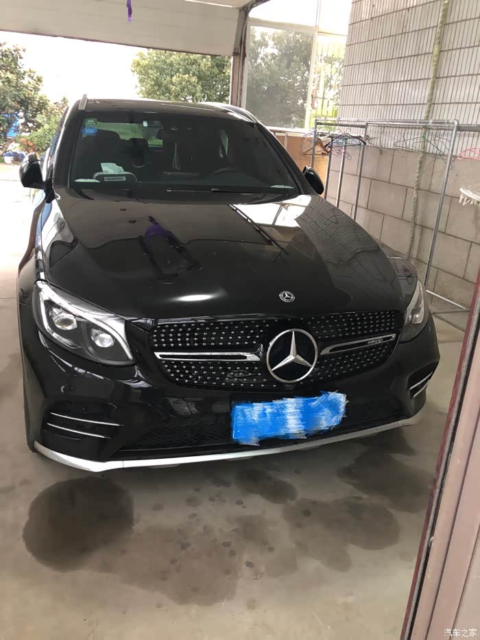

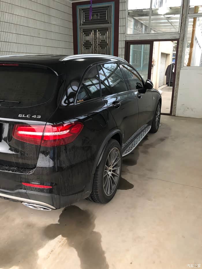

一直断断续续给小白进行了一些改装,主要是安全性和舒适性的升级。考虑到稳定性和安全,本人只喜欢原厂的产品,平时开车方向盘是摸得最多的了,很早之前就想换AMG63的方向盘,无奈一直找不到资源。市面上半翻毛的很多,因为我手容易出汗,翻毛皮的不好打理,还是喜欢真皮半打孔的手感。原车有车道保持功能,所以还必须是高配的63半打孔,找了好久。终于。。。

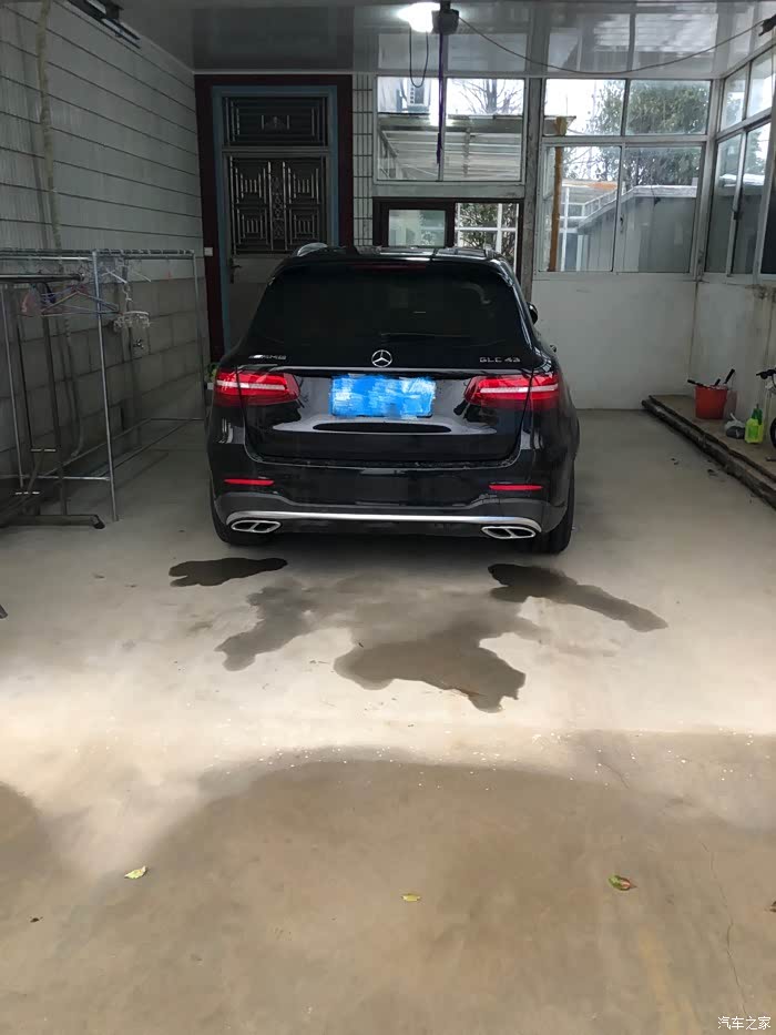

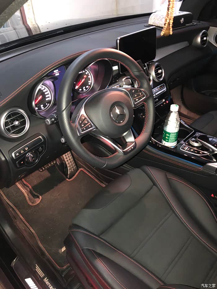

大合照

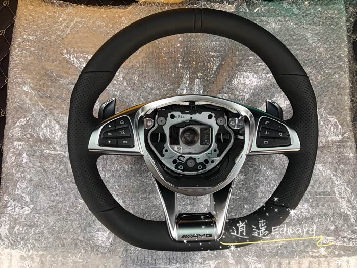

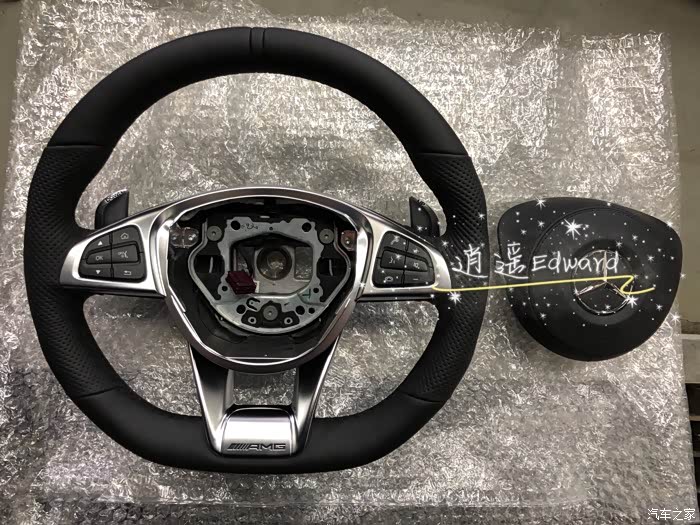

好不容易托人找到的正宗全新的AMG63半打孔高配(带车道保持)

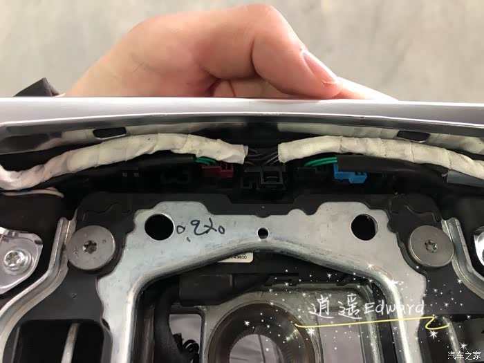

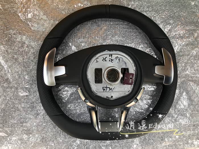

背面
高配带震动的

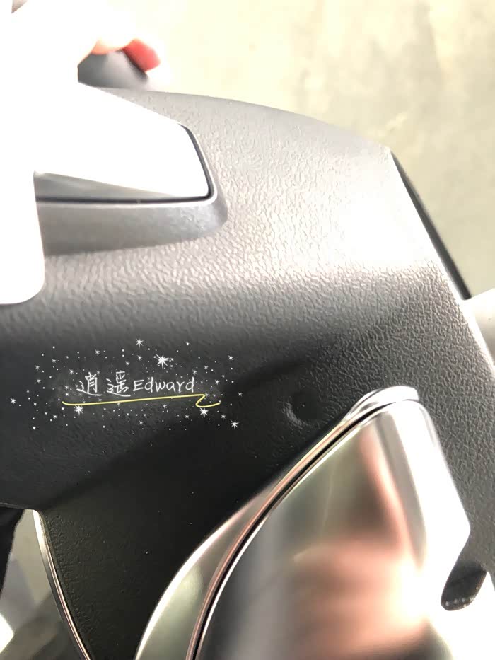

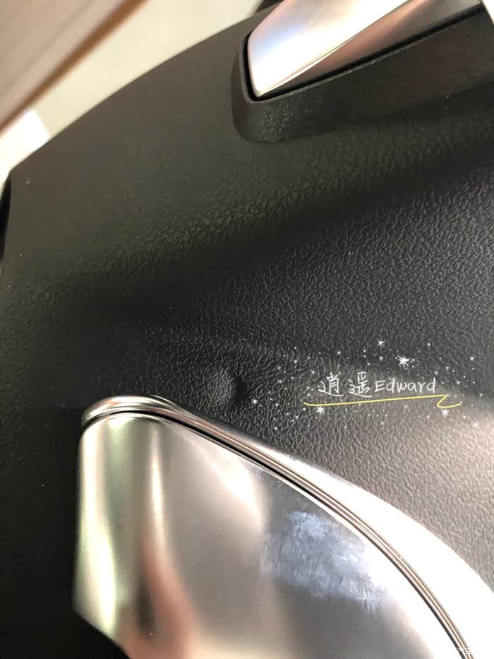

看方向盘是不是全新的,就看方向盘底下有两个凹槽,如果破了就是装过车的,像这样封闭的就是全新的。
另外一边

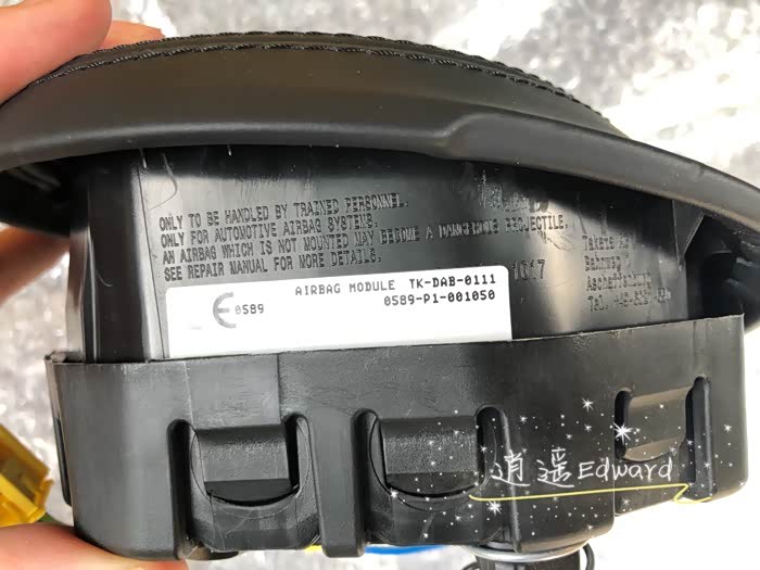

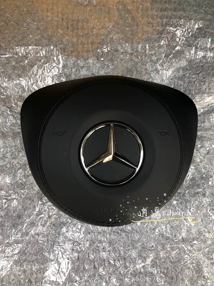

真皮安全气囊,做工精细

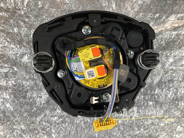

气囊背面
细节图
18年生产的

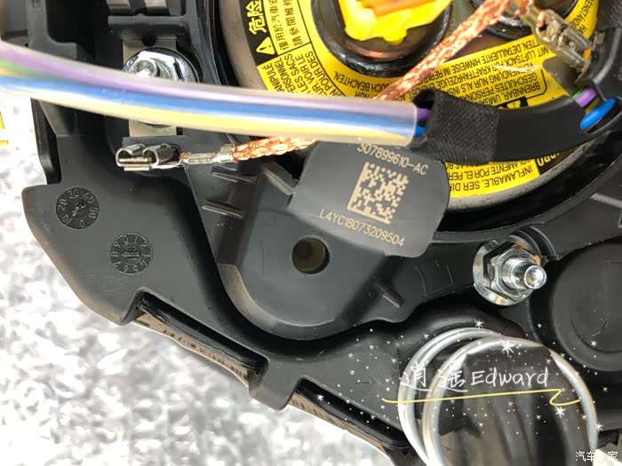

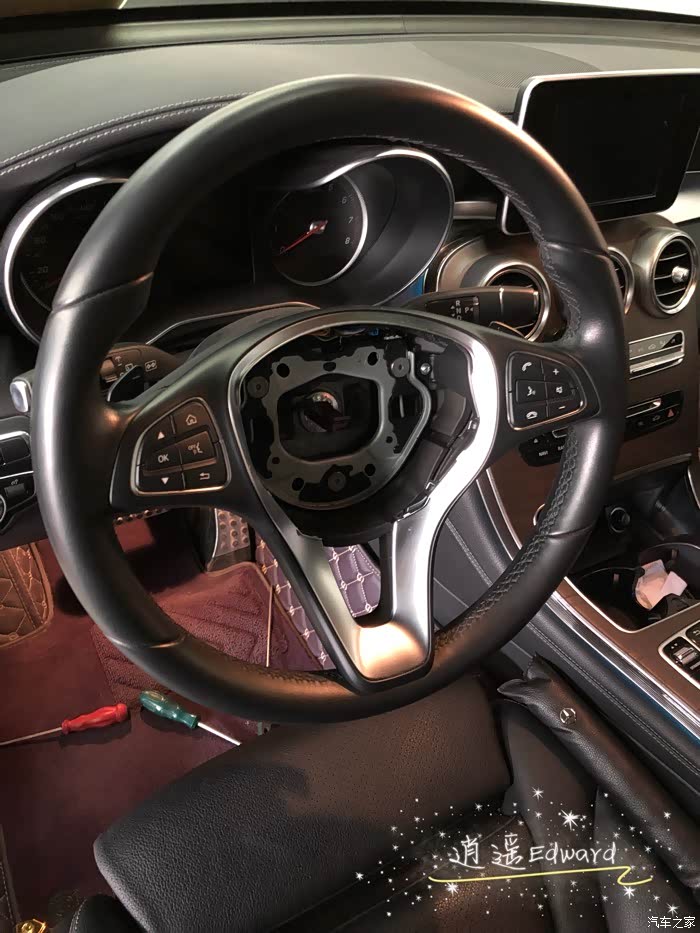

拆原车气囊

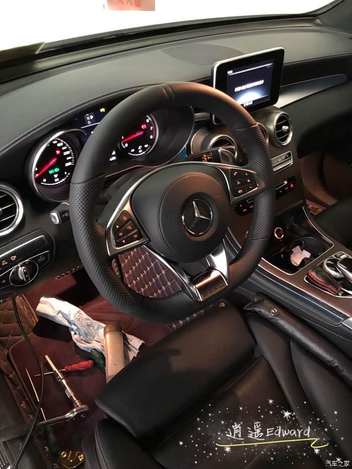

上车了,安装很简单。

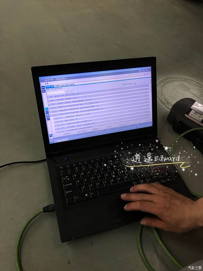

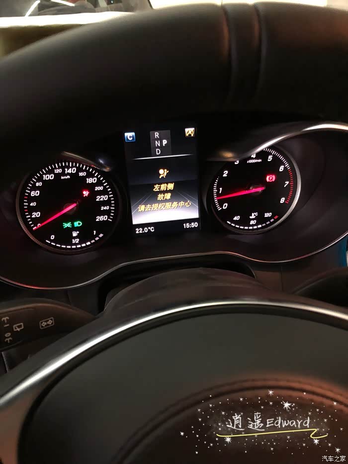

安全气囊故障码
用奔驰电脑消故障码

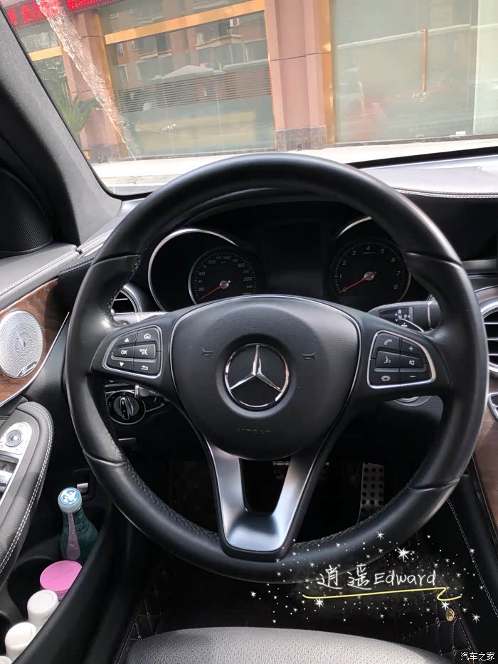

原车的方向盘,很经典的设计。比较素
AMG63的方向盘手感真的是舒服,很粗壮,3点和9点的位置握感很棒,细节处理得很好。
