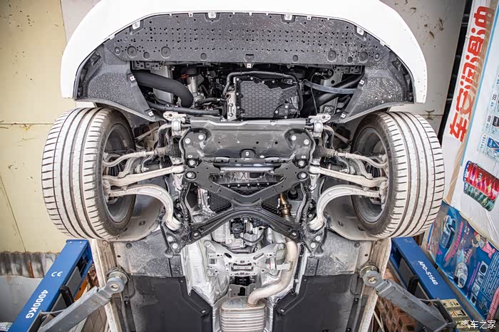

   这样的副车架我不知道该怎么称呼,全框式?非全框式?好像都不是。只能说接近全框式,但是又要比我们拍摄的低端车全框式要复杂的多。像大众标的MQB,别说像这个了,全框式都没有。而且你们发现吗?这个副车架和车身固定的螺丝位非常多,看起来就很结实的感觉,虽然它长得不大块。

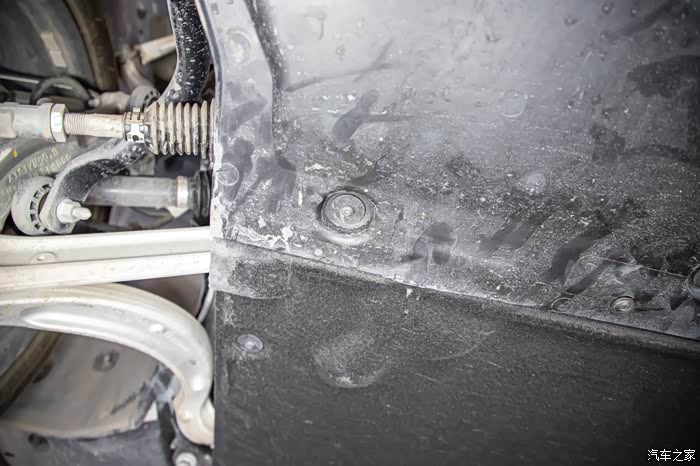

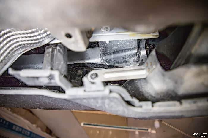

   发动机下护板固定的零件都是螺丝钉,而我们拍摄的低端合资车,都是卡扣的形式为主,这就是豪车舍得下料的体现。

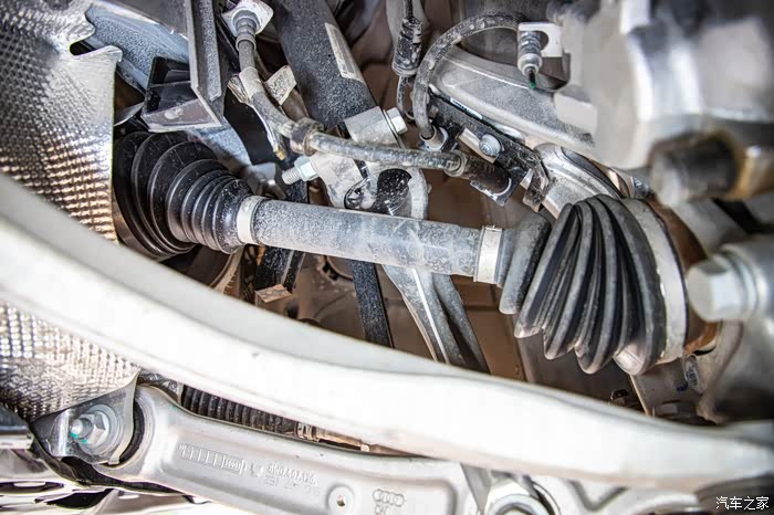

   目前合资B级车有谁家能有这么复杂的前悬挂?这么舍得下料的零件?本来就是麦弗逊能解决的事,豪华品牌必须把它分解得更复杂精细,这样才对得起金主。五连杆的结构,合资B级车还有谁?

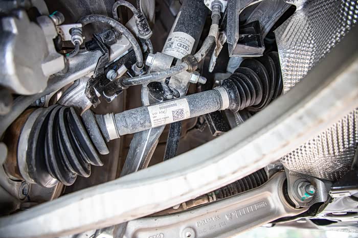

   有别于低端车连杆和副车架连接采用橡胶衬套不同,这个可是液压衬套,看着厚实度简直不要太好。
   纵梁非常粗壮,因为这个所谓“全框式副车架”并不是非常粗壮那种,起不到啥碰撞缓冲效果,所以受力都在纵梁上面了,必须做的很大才行。
   副车架和车身的这个连接点采用了两颗螺丝固定,装配更扎实!
   前车桥的横向稳定杆很粗壮,可以提供更好的转向操控支撑力,不容易侧倾。
   因为变速箱是中间纵向放置,所以更加容易布局左右等长的半轴。而平时我们拍摄的横置发动机车型,要想左右等长只能增加一根中间的传动轴才行。

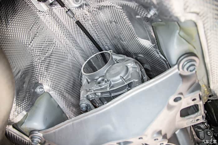

变速箱的承托支架是铸铝件,非常的大块。轻质件,还能起到底盘加强件的作用。

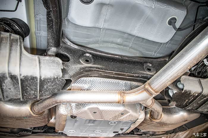

   一个排气管固定橡胶件,就可以看出高端车和低端车的区别。我们拍的那些就一个纯橡胶圈,断了就断了。这个是一个铝合金外圈,里面才是橡胶缓冲固定。

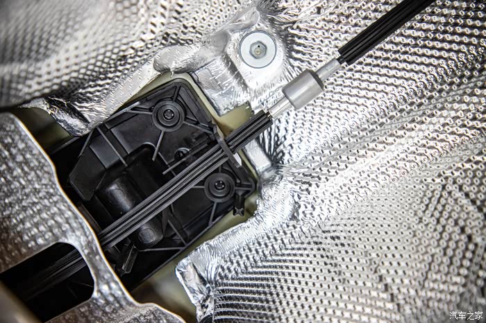

因为不是四驱车型,所以本该在这里有跟传动轴到后桥的,就这样没了。

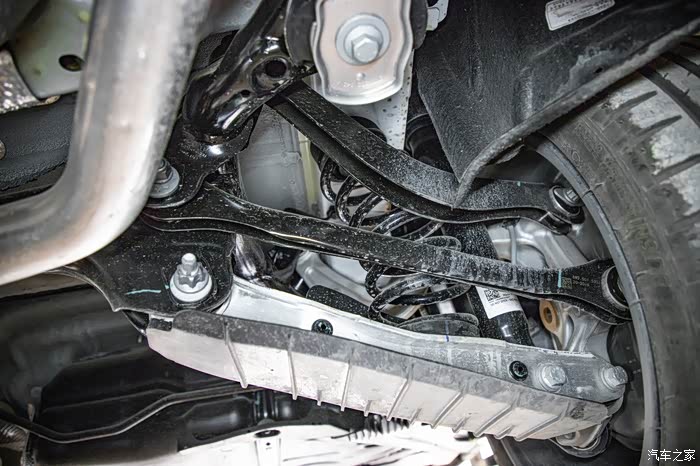

后桥是正宗五连杆结构,前桥虽然也叫五连杆,但是有一根是转向拉杆,有点凑数的嫌疑,而后悬挂数起来确实是五根!
后桥的横向稳定杆非常纤细,跟一根奶茶吸管一样粗。
后桥副车架是钢制件,没有出现更贵的铝合金制件。如果想那样,还要向上买更高级的!

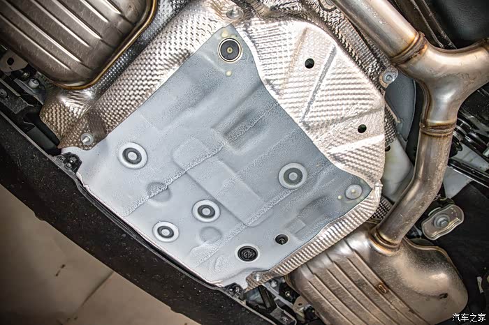

备胎池下方没有覆盖件,但是有厚实的装甲涂层了。
