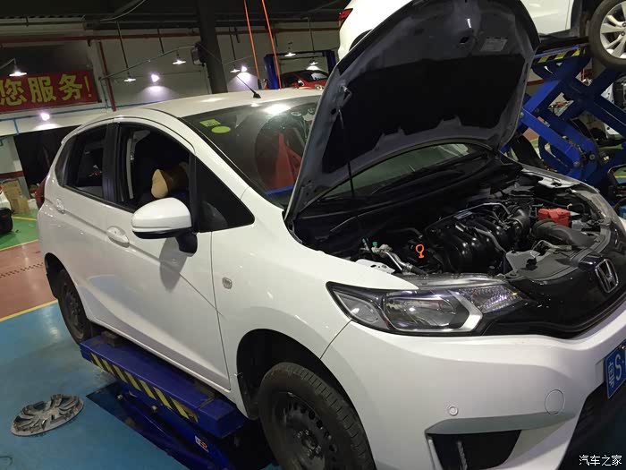

由于家里有事,就去的晚了,下午三点才到。停好车马上找售后服务MM,交了车钥检查完车,就开始谈保养项目及费用问题了。售后服务台前一坐,服务MM报出的费用,真是非洲佬跳高-吓老子一跳。

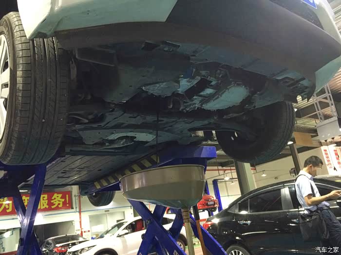

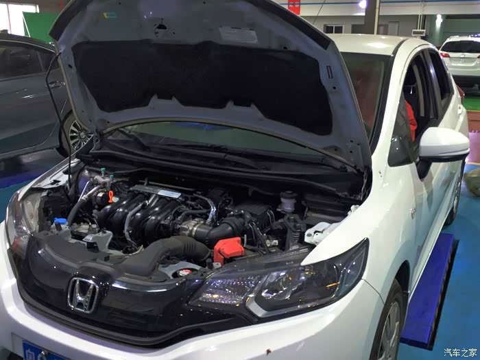

1,打开机油盖。

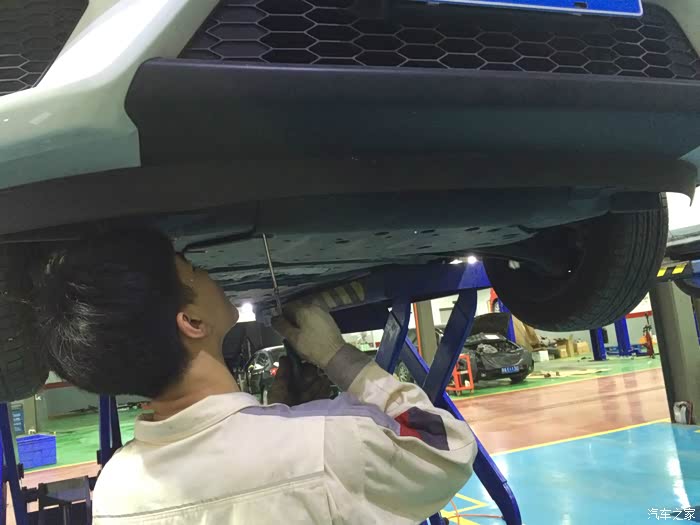

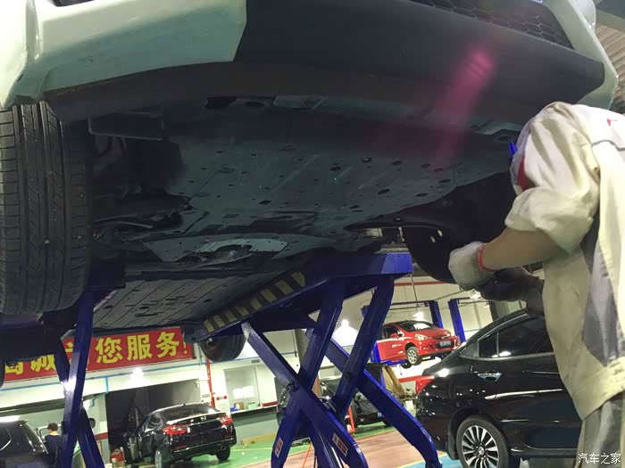

2,把车子升起来,拆发动机护板。

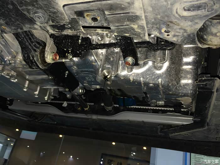

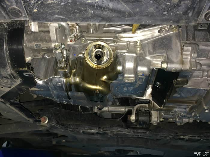

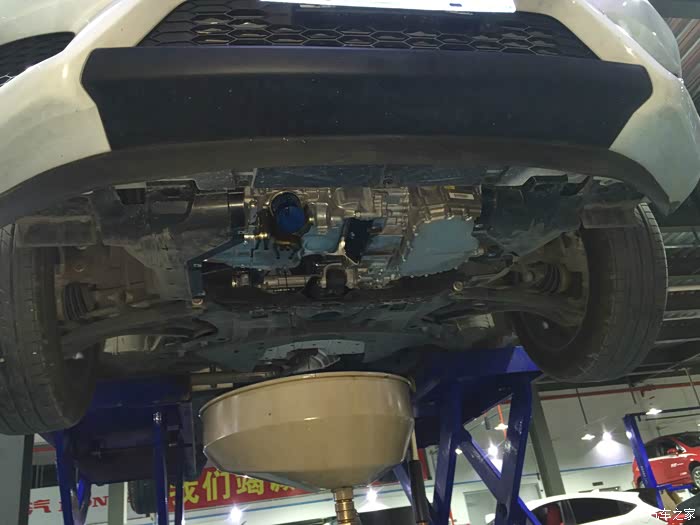

3,松放油螺丝,放出机油。
4,拧松机油隔,加速放油。

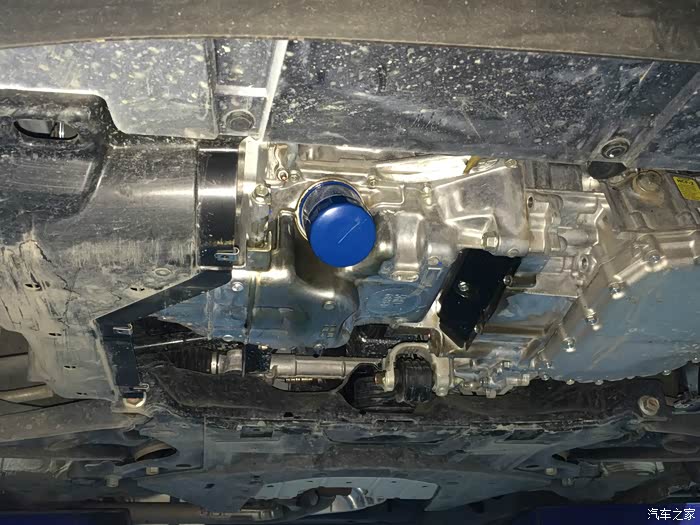

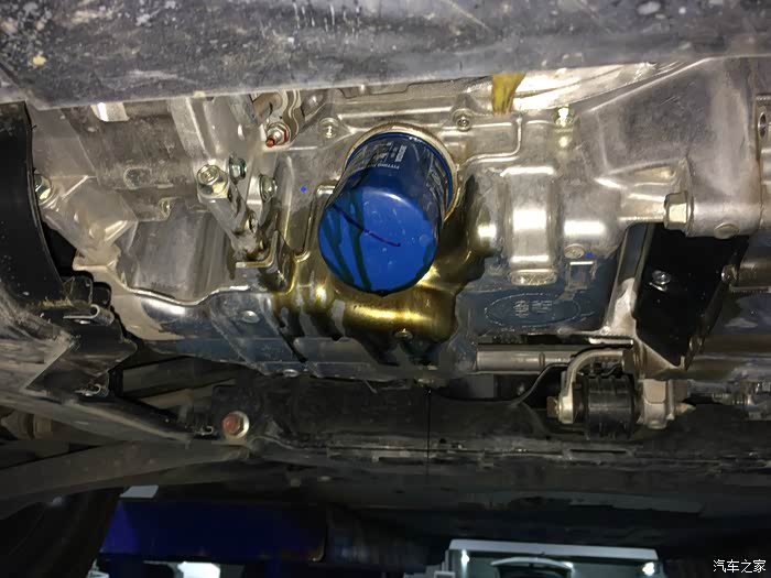

机油隔放油近照
放油螺丝孔近照

6,机油隔不出油后再取下来,放干净余油。

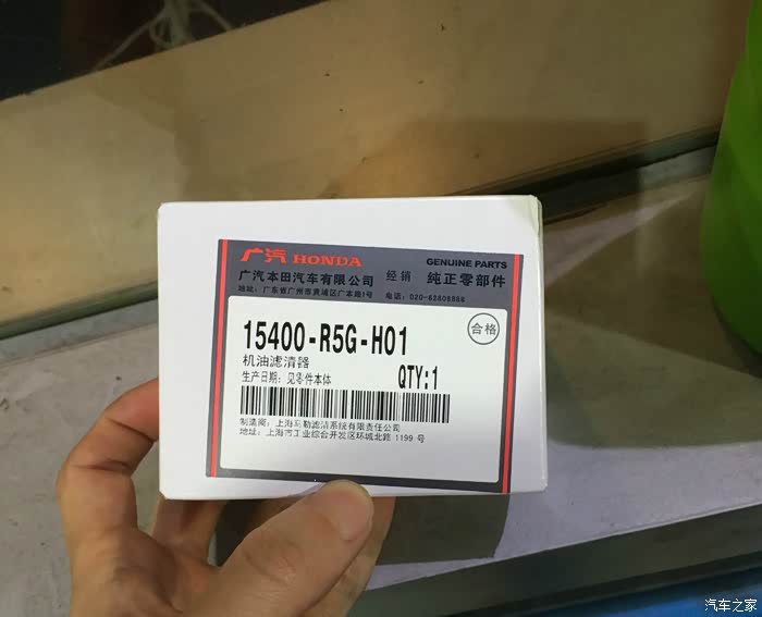

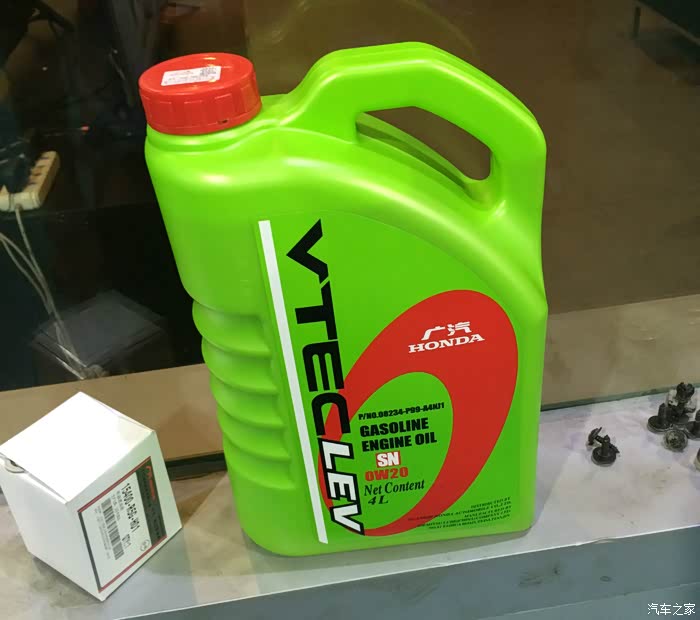

更换的机油及零件

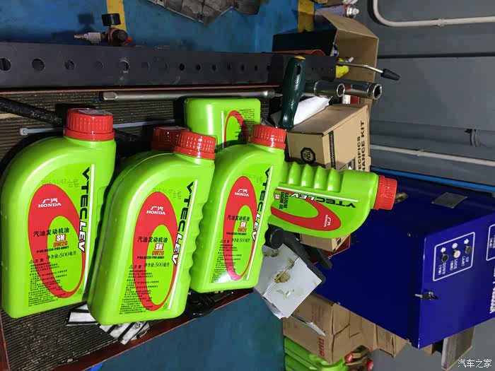

我要加的是6支0.5L的小瓶,结果搞成这种大支4L的。
可想而知,这4S店里的做事有多么粗心,这也是我想脱保的原因。
而且我还在一边提醒过,只能说无语了!
这里可以看到白色盒子上夹一个垫片,可以确定垫片换了。
机油隔

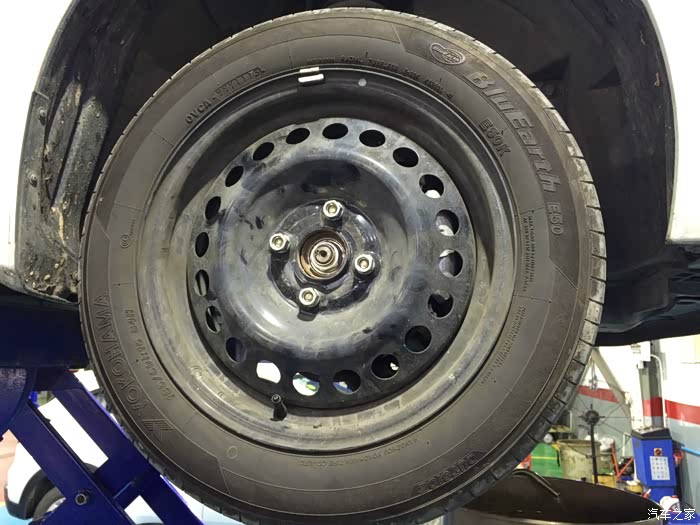

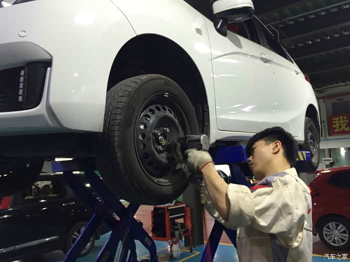

7,取下四个轮胎

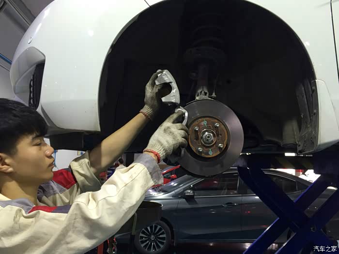

8-1,检查左前刹车片。
这小哥表扬一下,一直很配合我照像。希望你一直有一颗替人着想的心,你一定会有好的成果!
8-2,检查右前刹车片。

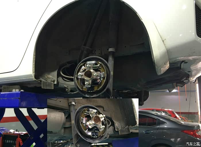

8-3,检查后轮刹车片。
9-1,装回两前胎。
9-2,装回两后胎。
10,锁四胎固定螺丝。

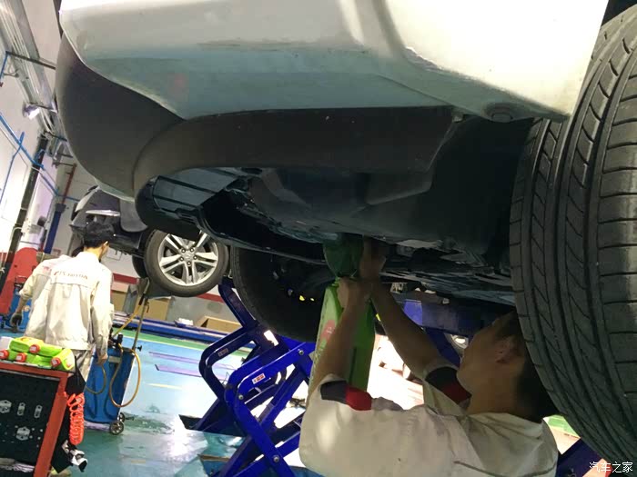

11,锁上放油螺丝及新机油隔,清洁一下油污。
螺丝压根都没换,螺丝的钱就是白出的。无本生意,能不发嘛!
12,装回发动机护板。

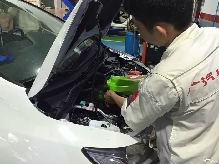

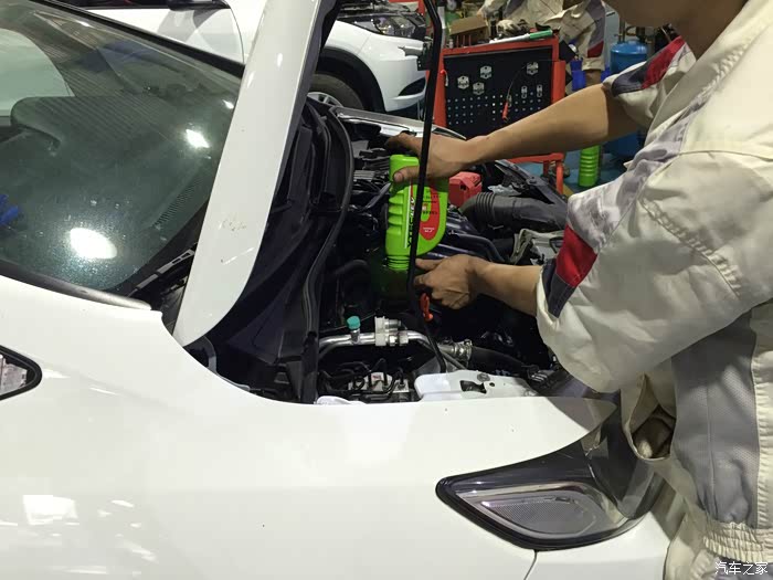

13,加新机油。
到这里我已经提醒过几次,这位先生还是加了3L这种大瓶机油。后来他同事去了解,确认是他们店里搞错。还是这位先生,说把刚加的机油放出来。大不了他赔一瓶,你这样说我就没话可说了。我可不想因为这个到时无人买单扯皮,费时费力。还好后面没有费用的增加。我就想,让你认个错就这么难??!!你不认错认罚,我无话说,只是不知道你是真的承担这个损失,还是放出来的油又加到别人的车里去了!对此我有深深的疑问!!
在之家还看到一篇,4S店将发动机喷嘴清洁剂加到机油里去的。唉,国内整体职业道德真是低,这样的错误也能犯,真是无语。
心里只有一个想法,过保了坚决不来4S店保养!!
刚加的机油又放出来。
重新领的6支0.5L绿桶机油。
再加6支0.5L的机油,至此保养完成。洗完车就可以走人。从3点过来,一直搞到快6点才走。

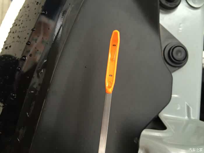

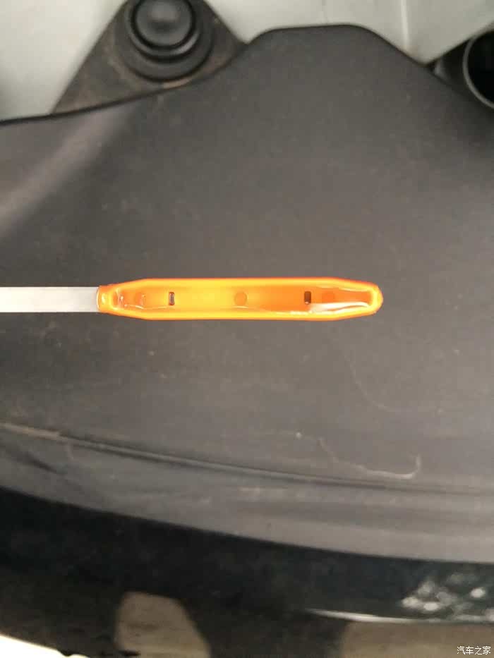

第二天开车前检查机油尺,静置一晚后,机油显示在最低与最高中间。看来加3升是足够用了的,只是再加0.3L就到最高甚至超高。不过4S店又多销1L机油,何乐而不为呢。这也是国内车市保养现状吧。只能说,上梁不正下梁歪,有什么办法呢!(机油检查正确方法看最后)

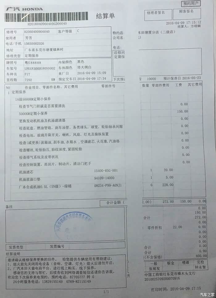

最终结算单
保养单

更正机油液面检查方法!飞度说明书上这样写的。
机油液面正确检查方法!
按说明书方法检测出的机油液面高度!与冷车状态检测差不多!
