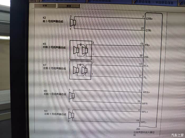

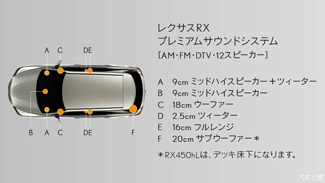

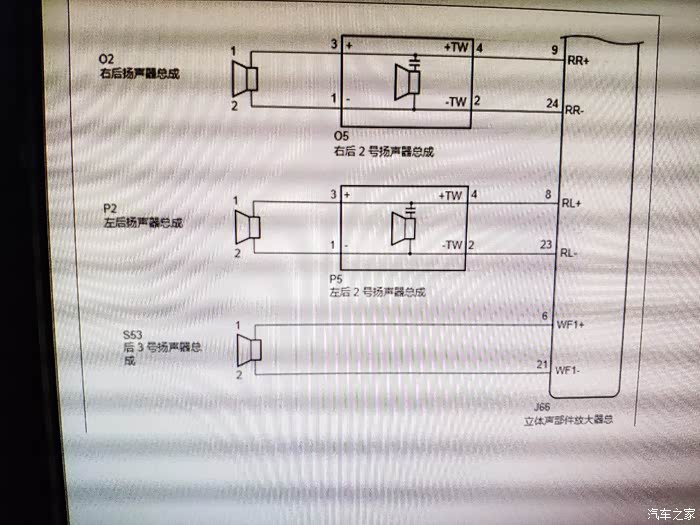

问答帖RX300运动的12个喇叭究竟在什么位置
1 9 发布于 2020-05-17 16:11:24 只看楼主 修改帖子
就是找不到12个,知道的告诉一下谢谢。
