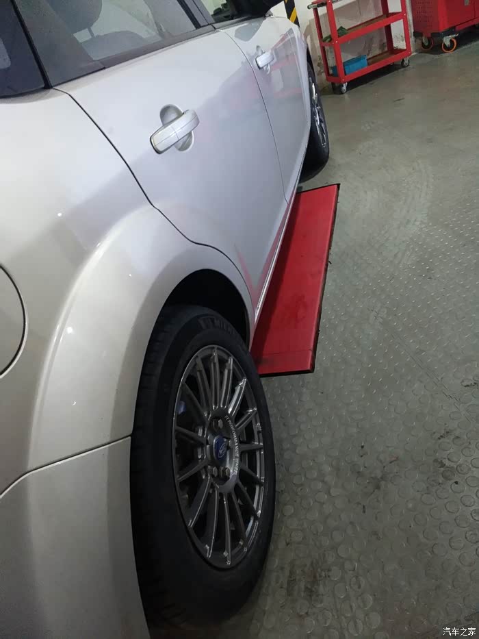

        目前为止,轻度折腾的有:1,现在换了16寸的锻造轮毂(某虎定制万丰奥威加工,11800元/4只),2,轮胎升级为205  55R16米其林PS4轮胎(某虎609元/条):行驶质感的提升大部分受益于轮胎/轮毂的升级(真的很棒),驾驭更加得心应手(抓地力增大,雨天不用太担心摩擦力的问题了!轮胎优点静音,而且不夹石子!)
        结束语:该车行驶质感超越同级半级(再高就是吹牛逼了),毕竟就是个福克斯而已。在乎油耗的还是请选择1.6排量或更小排量的车,要求1.8排量能跑好开还要省油那是多木的不现实啊!
        给车友选车建议:1,底盘悬挂必须前后双叉臂或为多连杆,最好是空气悬挂等;2,变速箱:高档车是不会用CVT的,其他如湿式大扭矩双离合或者8AT、9AT、10AT等都是完美的组合(低端车尽量避***式双离合和CVT,除非大风刮来的钱哈哈)3,发动机:V6纵置以及机械增压,哈哈就这么多了!

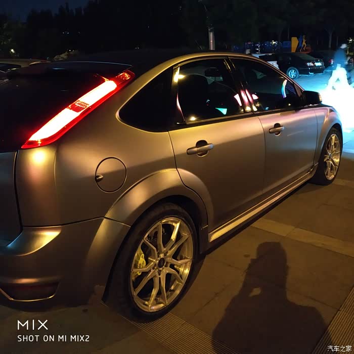

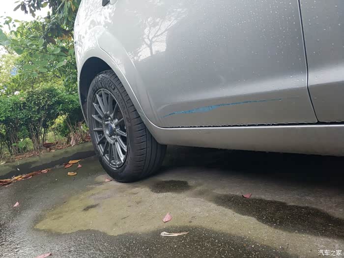

          上一张轮毂的图片(每个人的审美不同,对造型或尺寸要求都不同,今一家之言,不代表所有哈哈)
某虎定制款锻造16寸,数据原厂,

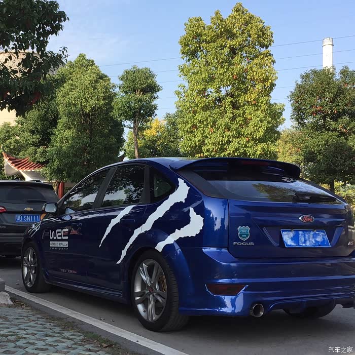

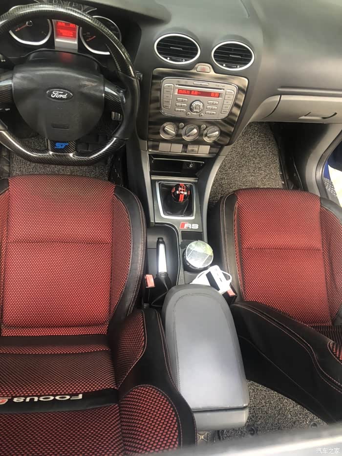

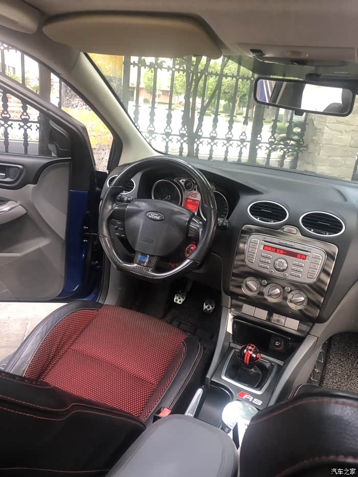

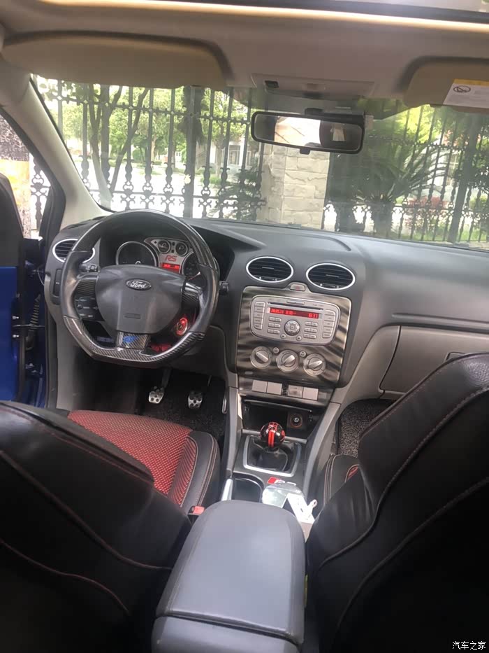

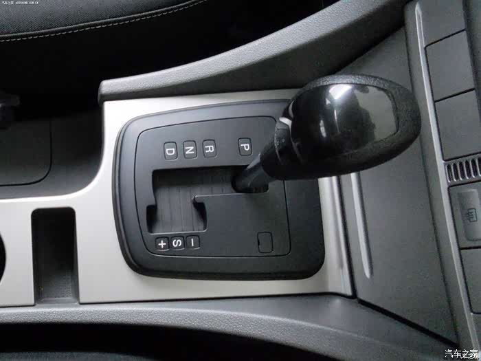

借用之家的图片一用,谢谢
1,手动模式(又叫运动模式)在雨雪天气使用能够增强安全性,或者在紧急情况下,强制降档。
2,堵车情况下:手动模式跟车是很舒服的。
基本不用频繁踩刹车。

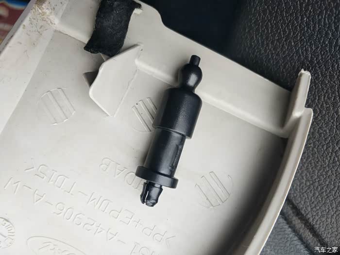

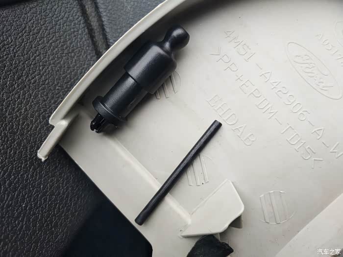

置物板挂扣
两厢福克斯的后置物板挂绳位置,拆饰板时,掰断了。
挂扣配件
塑料轴一定要抽出后,先安装,再回装轴
于是淘宝一只,安装时,需要把中间的塑料轴抽出,安装完成后,再把轴插进去,起到涨紧的作用。

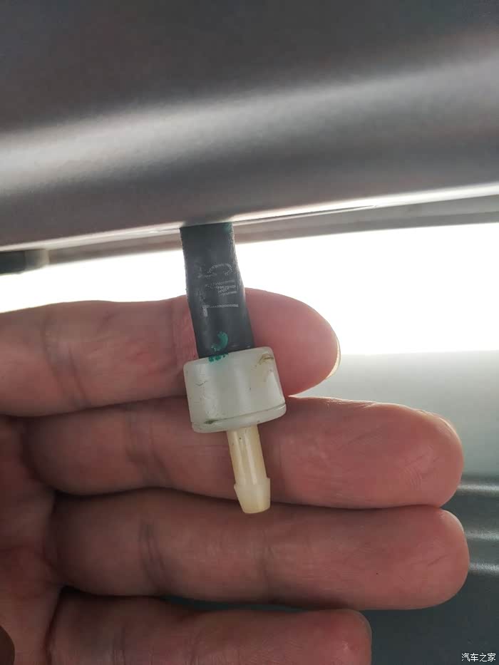

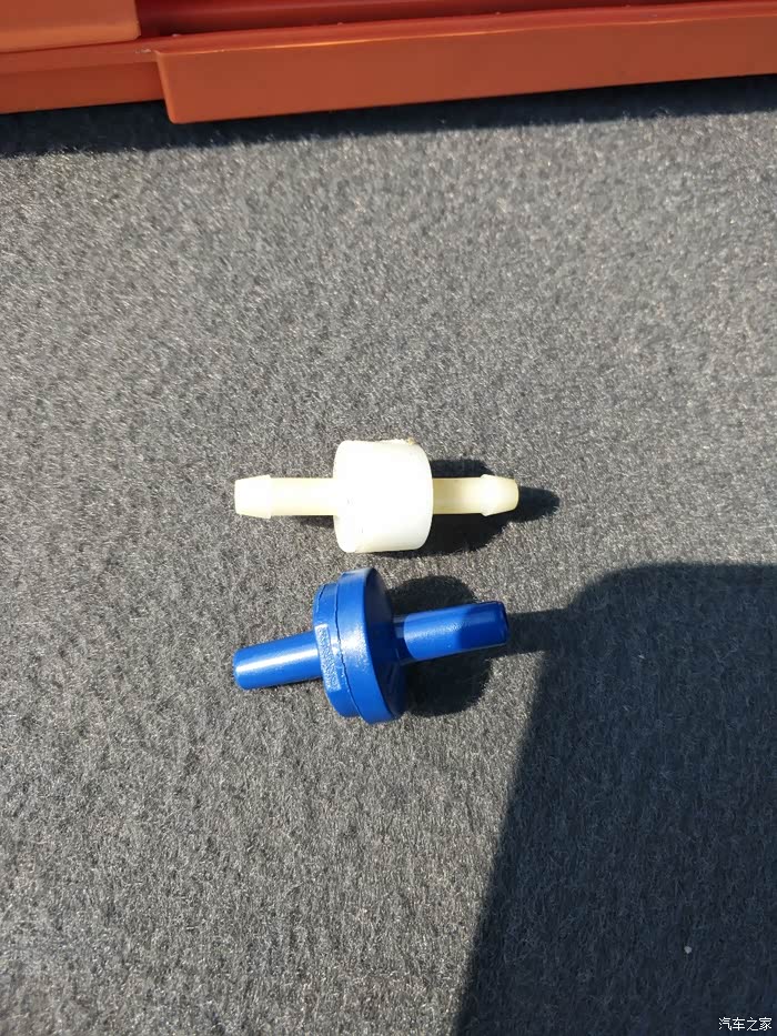

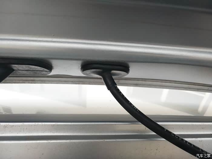

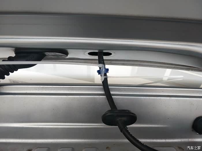

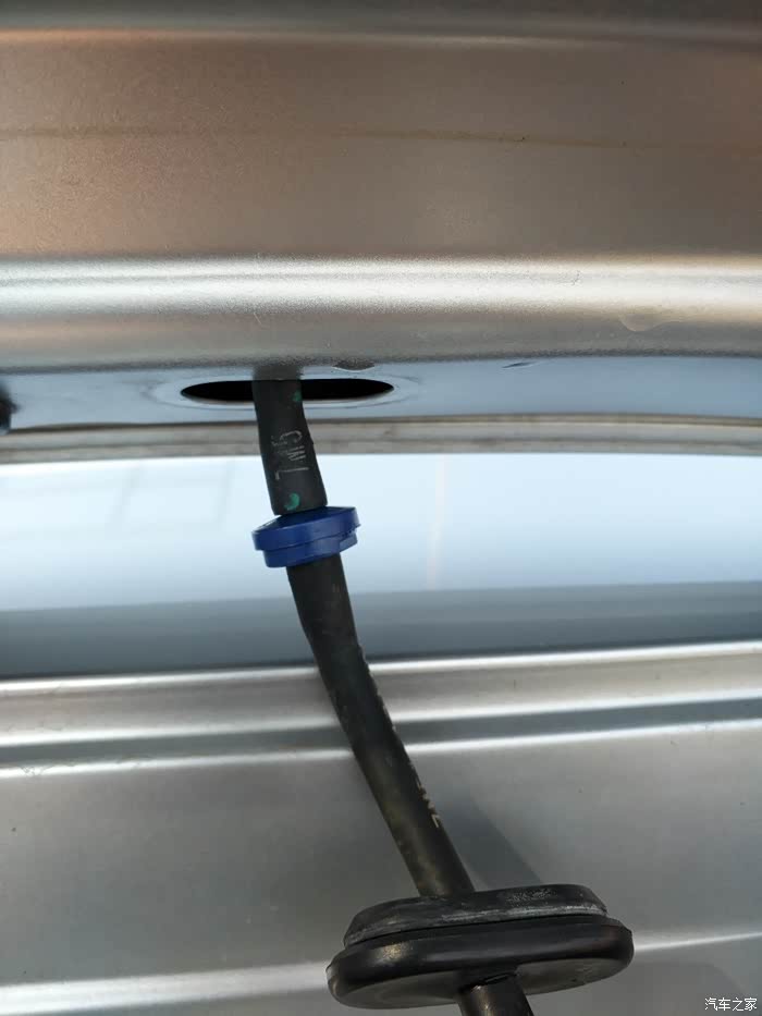

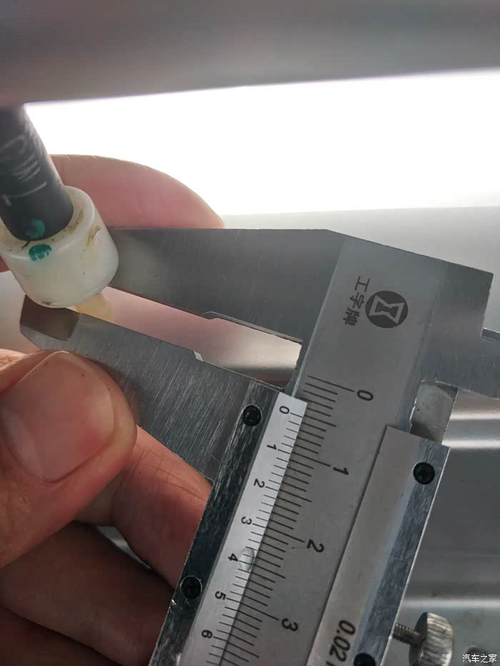

后雨刷喷水管止水阀
配件在途中
止水阀(单向阀:气体或液体的阀都可以用)2020..3.14到货,立即拍片与大家分享!看到out字样,这个曹出水方向。
新件没有退拔头,等有空用扎带固定一下。
在公司加班,顺便连接上,回家后用扎带固定一下,避免脱开水积液在后门板内容易烧毁后雨刷电机。
扎带完美代替卡箍

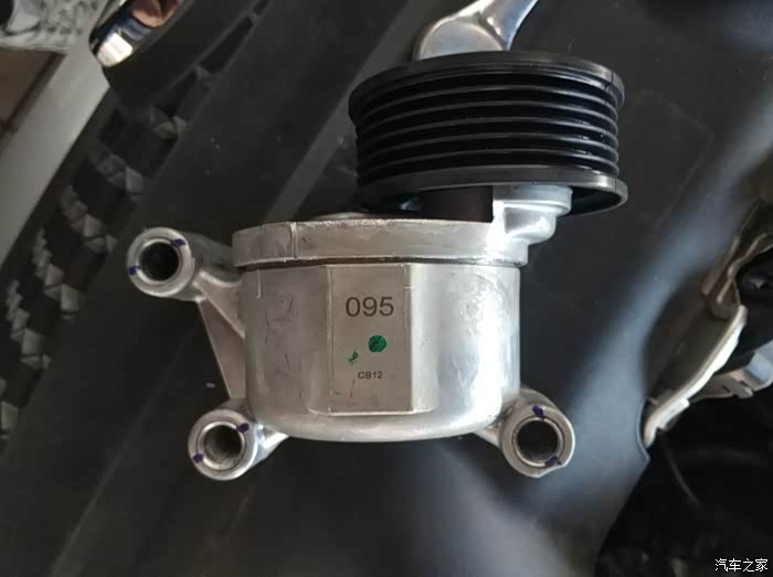

这张图片:非原厂  涨紧轮,给福友们认识一下,机舱噪音大的话判断一下是否张紧力度不够,换掉它即可。
