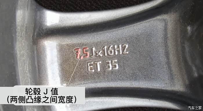

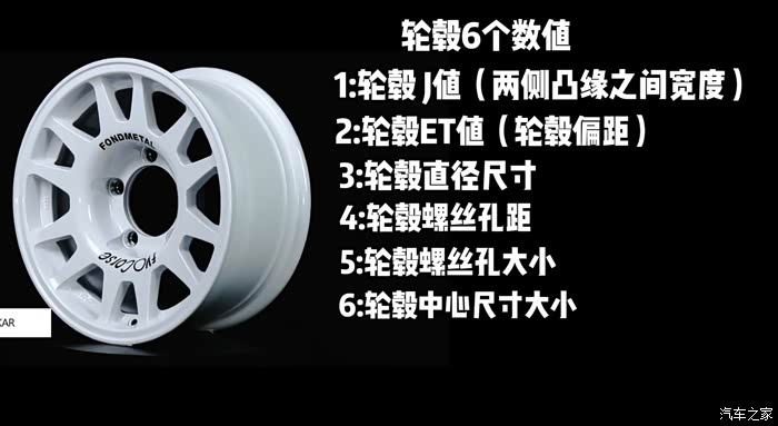

分享下轮胎轮毂上标注的数值含义,在轮毂上总共有6个数值,分别是轮毂J值、ET值、直径大小、螺丝孔距和螺丝孔尺寸还有就是中心孔距的大小,这些数据都是在选择轮毂时需要注意和理解的参数。先说J值,也是就是轮毂的宽度,它是以英寸作为计算单位,例如8J就代表轮毂宽度为8英寸,这里的J值实际是指轮毂两边凸缘的形状和参数,1英寸等于2.54厘米也就是轮毂的宽度为(8*2.54)20.32厘米,那如果我们要换285的轮胎应该用多大J值的轮毂?原车8J的轮毂是否能用?

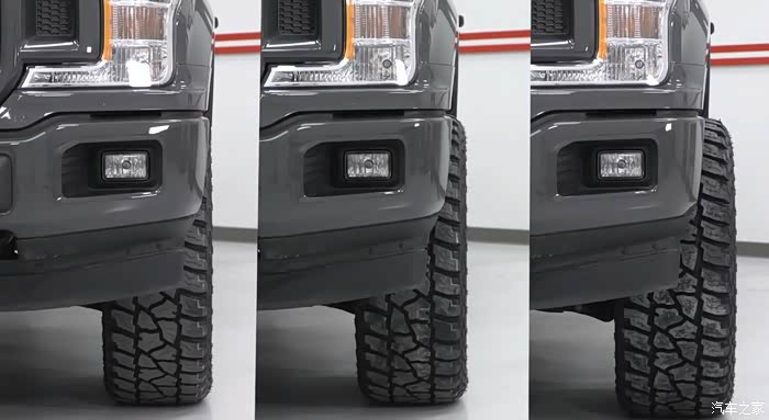

首先我们必须有个概念,越野车在选择轮毂时轮胎宽度一般会大于轮毂宽度,一旦轮毂宽度超过了轮胎宽度就会容易刮胎壁或有刮轮毂的风险,而且在很多的越野场景里是需要进行低气压行驶,一旦轮毂J值过大就容易造成轮胎脱圈的情况。而轮毂J值过小又会造成轮胎支撑力不足的问题,例如要装285 70 17的轮胎,它是公制的轮胎尺寸,轮胎宽度是28.5厘米,要计算合适J值的轮毂就需要把285换成英制的尺寸,也就是除以2.54得出的数值是11.2英寸,那我们选择轮毂时就应该选择11J以下的轮毂,公开的数据10.5或10J的轮毂最为合适,而这个公开的数据是否适合越野车的轮胎,如果不适合那就究竟哪个数据适合285的越野胎呢?
#轮胎宽度一般会大于轮毂宽度
#轮毂J值过大就容易造成轮胎脱圈
#轮毂J值过小又会造成轮胎支撑力不足
#285 70 17 轮胎公制英制尺寸
#285在公开的数据10.5或10J的轮毂最为合适

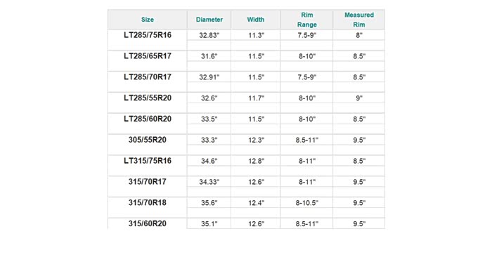

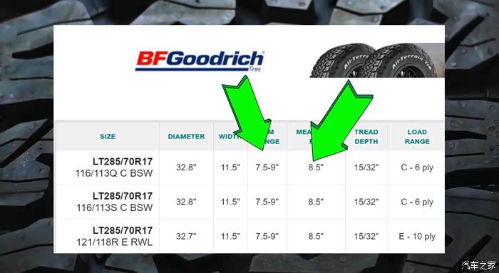

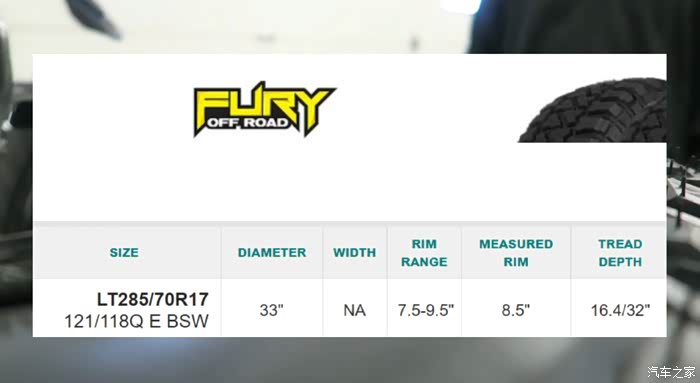

然后我们看每个规格的越野胎都不是只能装一个J值宽度的轮毂,都是有一个范围值,例如285 70 17 最适合的J值在7.5J至9.5J宽度的轮毂,但不同品牌的轮胎在设计上会有所差异,所以在适用范围值内也会有所不同,但这个差异不会太大,例如百路驰的KO2最适合的J值是7.5J到9J,而最佳的宽度为8.5J;再看米奇汤普森的D38、固铂的STTPRO数据都是一样,但FURY就不同,它的最大范围值是9.5J,不过最佳的宽度还是8.5J。同样是285胎面宽度的285 65 17,它的安装范围值就和285 70 17不同,虽然胎面宽度都是28.5厘米,但胎壁的厚度有所差异,65 17的安装范围值是8-10J、70 17的是7.5-9.5J,不过这两个规格的轮胎最佳J值也是8.5J,所以我们在选择轮毂时除了要看胎面的宽度外还要看轮胎扁平比,这才会相对标准,当然最为标准的还得要看你使用的轮胎给出的安装范围值和最佳J值是多少!
#285 70 17 最适合的轮毂J值在7.5至9.5
#百路驰KO2最适合的轮毂J值是7.5到9,而最佳的宽度为8.5

#FURY最大范围值是9.5J,不过最佳的宽度还是8.5J

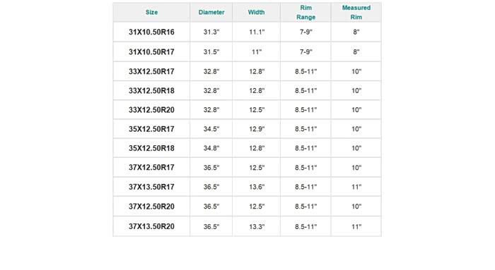

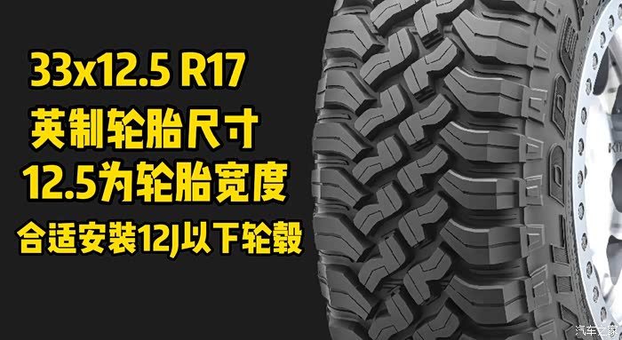

那如果是英制尺寸的轮胎,例如33寸12.5 R17的轮胎,第二个数值12.5才是轮胎的宽度,但这个12.5直接就是英寸,这时候如果我们就要选12J以下的轮毂,公开数据只给出11J为最适合的轮毂,但对于越野胎来说8.5J到11J的轮毂都是适合安装的范围,而最佳的宽度是10J的轮毂,如果选择8J的轮毂就过小了最少也要用8.5J的轮毂,但如果装公制尺寸的285 70 17则没有问题。如果原车轮毂是8J想装上285的轮胎,需要考虑轮胎宽了打方向是否会碰到车身其他部件,还有一种情况是胎面比较宽的轮胎例如百路驰的KO2、FURY的MT胎虽然都是标注12.5宽度,它们的胎面相比其他品牌要宽一点,用12J轮毂也可以装上但不适合要来越野,走走街没问题。
#公制尺寸和英制尺寸对比

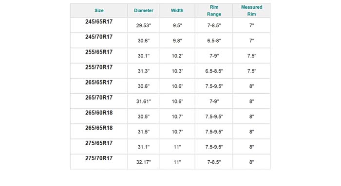

好了,最后为了方便大家查询其他尺寸的配比,下面的图片可以给大家作为参考,有需要的兄弟们可以收藏一下,下一期我们继续聊轮毂的其他数值以及需要注意的哪些问题!
