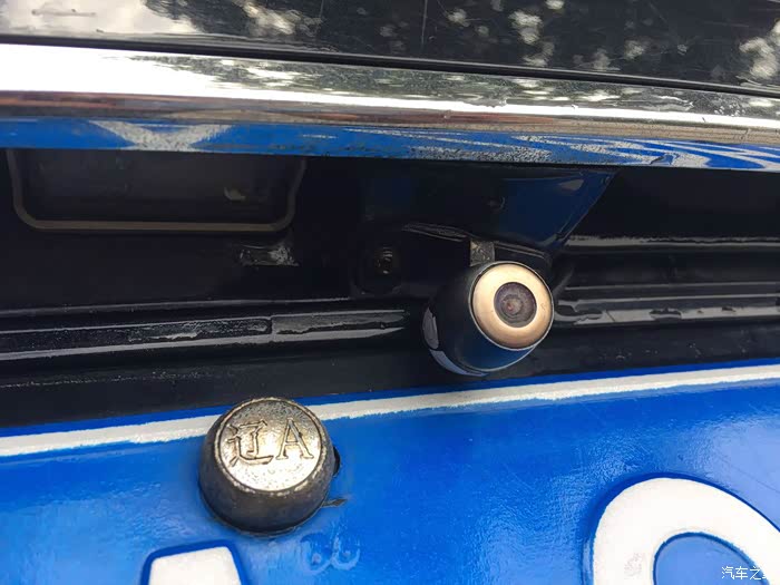

这是我以前用的摄像头,圆的,很隐蔽。
仔细看后面固定的部分还有点儿斜面。

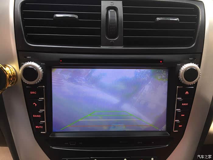

这是原来的画面,大白天就模糊不清了,晚上就更不用提了。

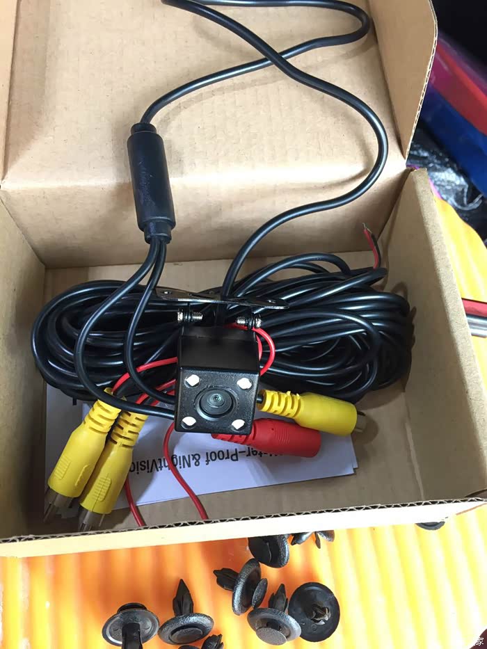

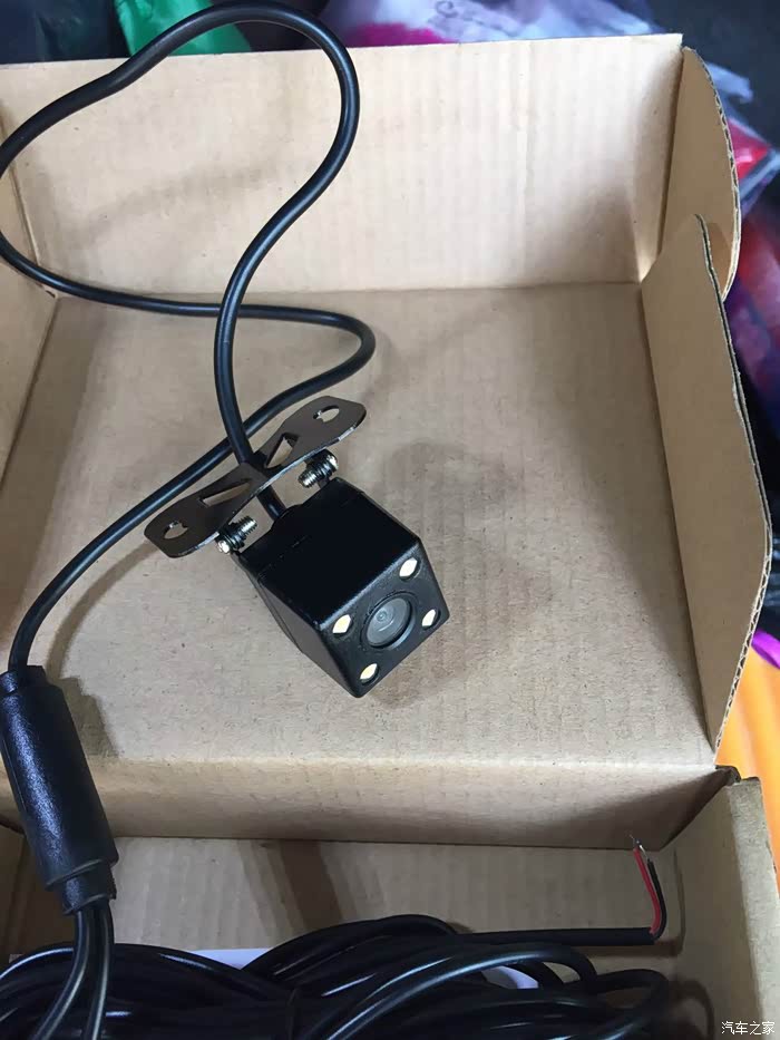

这个就是我买的摄像头,外包装没有商标厂名地址啥的,整个一三无产品,哈哈!
摄像头和连接线,线是用不上了,留着以后用。
这个个头儿可比我原来的大多了,不知道安上去啥效果。

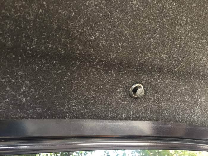

开始拆卸后备箱内衬板,先把这个手扣拆掉,很简单,使劲扣就下来了。
这个卡扣先把中间圆的提出来,然后整个就下来了。

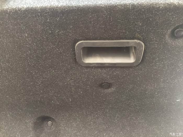

拿下内衬,后备箱锁就露出来了。

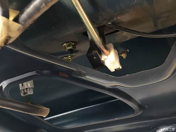

这个地方就是后备箱锁开关的位置,摄像头的线就是从它旁边穿进去的。

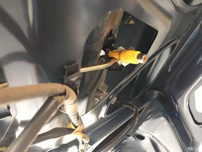

这个黄色是视频线,黑的前面其实是红头,是电源线。

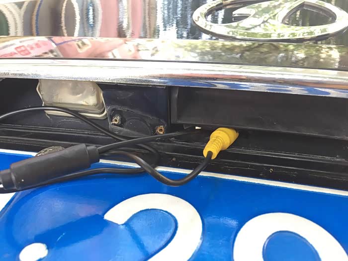

把原来的摄像头拆下后,把新的线穿进去。
这个穿线过程有点儿费劲,因为那个位置实在太小,接头有点儿大,费了半天劲总算把线穿过去了。
我最开始先穿的视频头,后来发现电源头比较大,我把视频线又撤回来重新穿的,累了我一身汗。

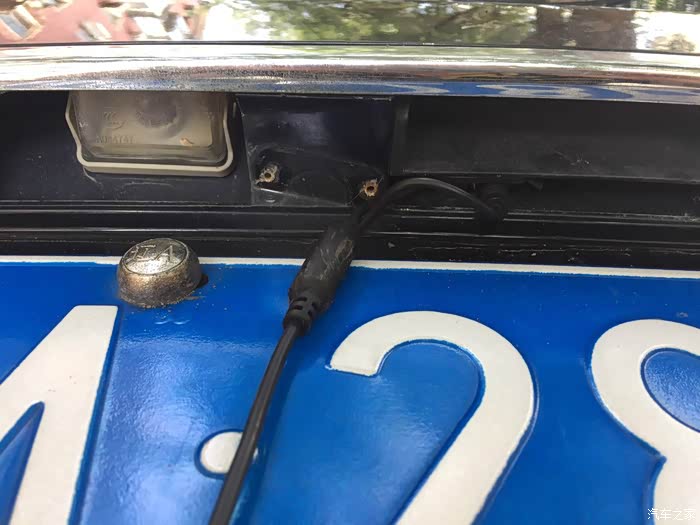

穿好线后准备固定摄像头,非常幸运的是螺丝位置都刚刚好,不需要我再重新找位置,这块儿我省了不少力气。

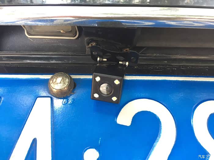

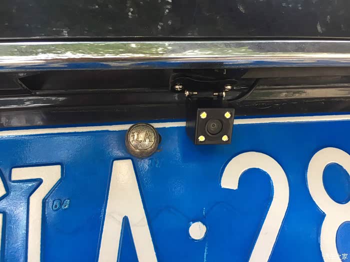

安好以后的效果,摄像头比较大,有点儿挡住了车牌的上边缘。不知道交警叔叔会不会找我麻烦。
远看,还算可以,不是特别明显。
挂入倒挡后,摄像头上面的4个小灯就亮了,可以辅助照明。

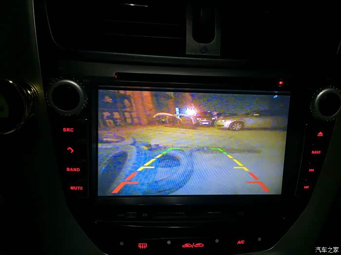

这是晚上在小区门口,有灯光,但不是很亮的情况下。跟以前相比要好很多啊!

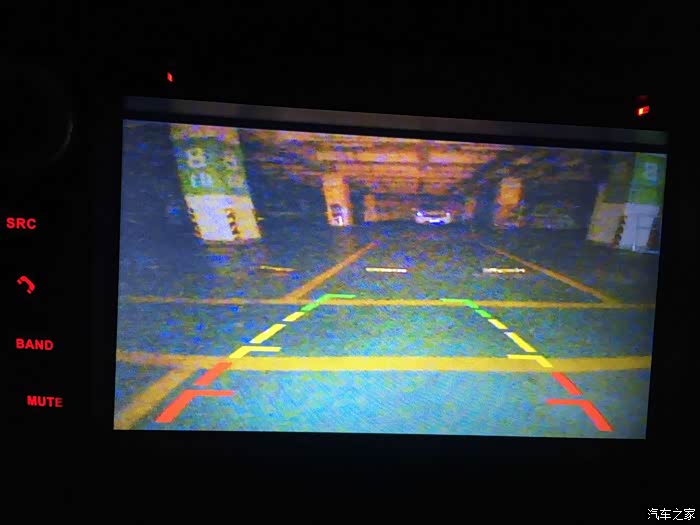

这是在地下车库,后面几乎没有一点亮光,一片漆黑的情况下。4个小LED灯辅助照明还是很管用的。
