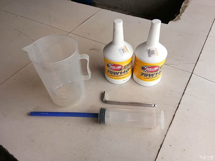

差速器油加多少咋看? 多了少了会咋样

重要的是,得有地方把车抬起来

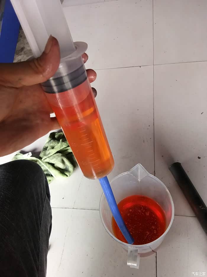

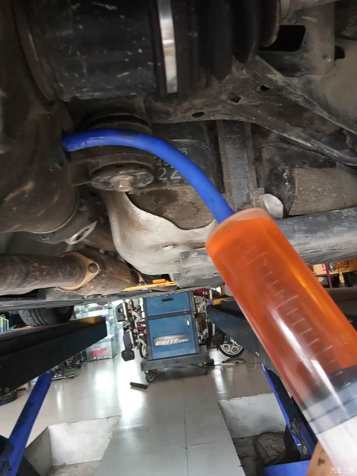

cowolfld 2017/06/25 13:58:51 发表在 板凳
针筒和管子哪里买的啊
藣籥 2017/06/25 21:49:08 发表在 7楼
去轮胎店里借用升降机举一下。给个几块钱。

楼主拧螺丝 换机油啥的 有没有用扭矩扳手啊

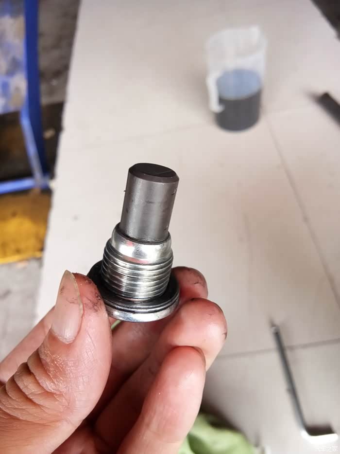

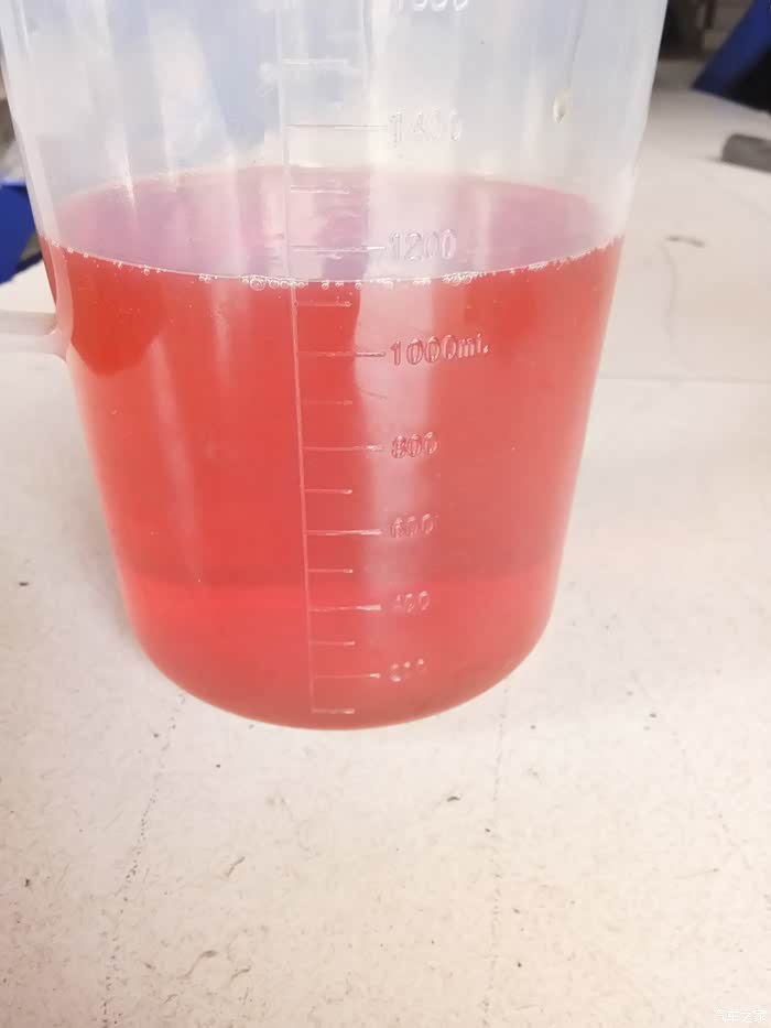

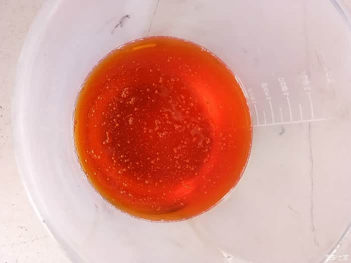

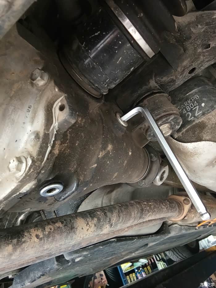

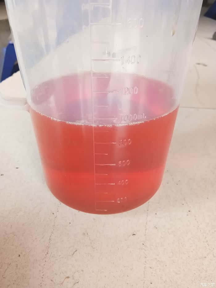

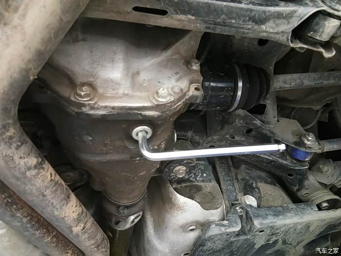

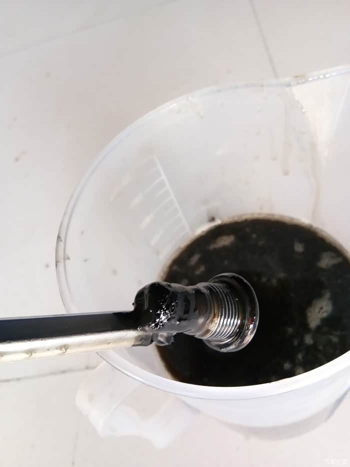

藣籥 2017/06/25 13:52:56 发表在 主楼

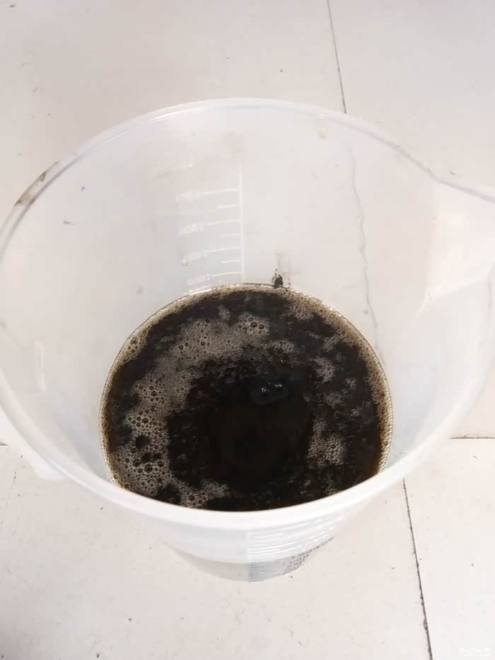

上次用的是75W90的差速器油,配合CUSCO的摩擦片差速器开了大约5000公里,2-3千转匀速开会稍微有点异响,啸叫声。不知道是不是都这样。于是这次准备更换下75W140的差速器油,粘度更加高些。不知道异响的情况是否会有改善。先用用试试吧。2瓶红线75W140差速器油,CUSCO原厂的太贵了。所需工具,一把10mm的内六角扳手,一个加油用的大针筒。底下是放油螺丝,松掉就可以了。5000km的油挺脏的,比想象的脏。放油螺丝,中间带磁性,吸满了小碎屑擦干净了。旧油放出来,1.15L 说明书上好像写的是1.1L吧侧面的螺丝拧下来,准备加油。一瓶倒光,正好0.95L的样子。需要再加点。也加...
