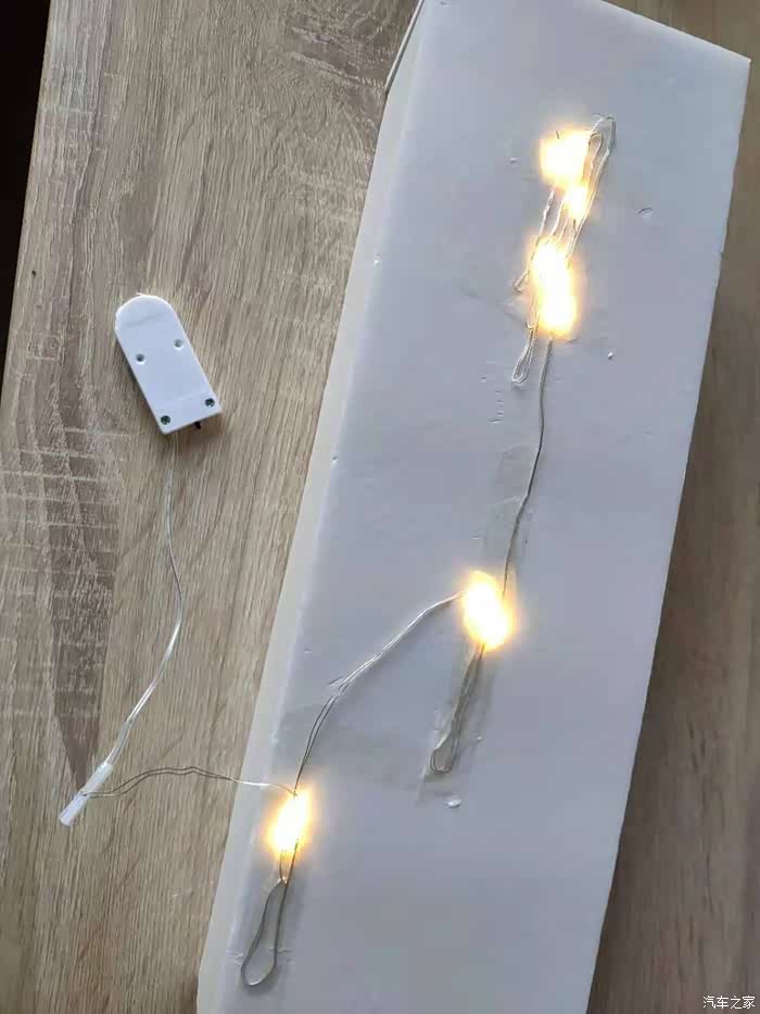

突然想起,圣诞节刚过,女朋友送的礼物盒子里有一串小LED灯,不用白不用。正好可以给下层场景加点亮度。由于没有热熔胶,只好先用双面胶凑合一下。由于是粘在第二层的背面,丑点也无伤大雅。平时看不见的。

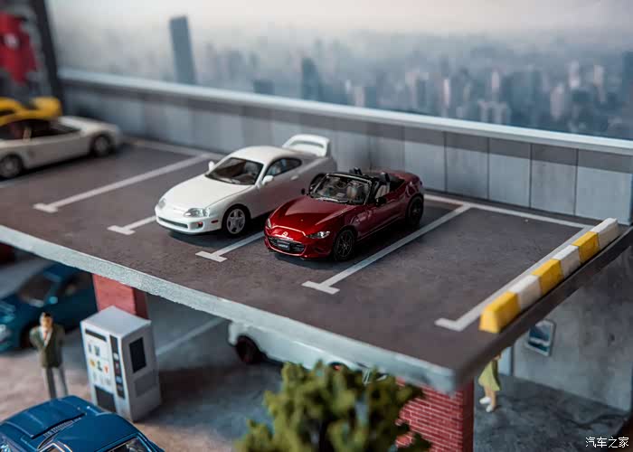

做完后的样子就是这样。两个小时,二十块钱,做成这样我感觉非常不错了。我也知道,和大佬的优秀作品比我这个还差得远,但是大佬毕竟是少数。更多的朋友应该是像我一样只是个普通玩家吧。

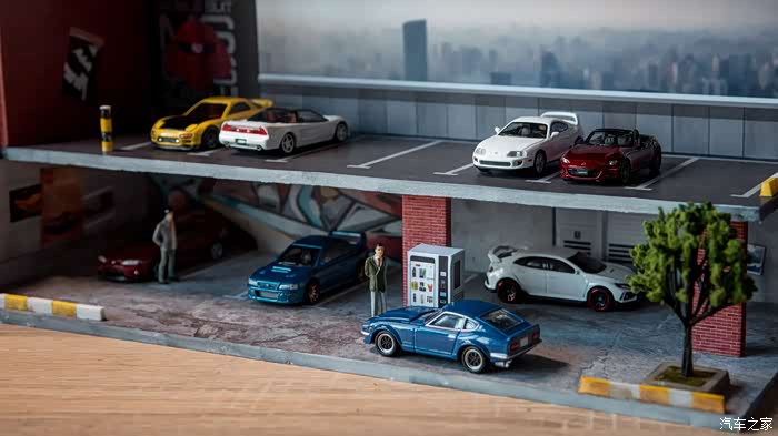

车模场景怎么能少得了小车。原来空荡荡的场景放上小车之后瞬间感觉生动了起来,有没有!
最后放一点完成之后我拍的照片,嘿嘿嘿。
