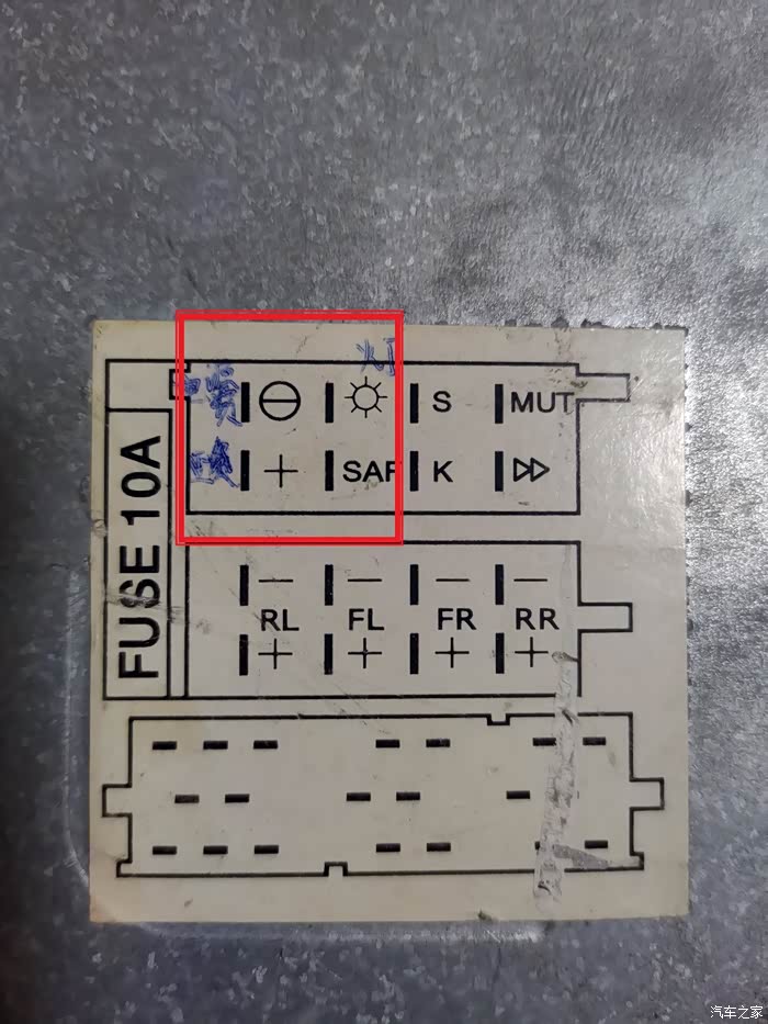

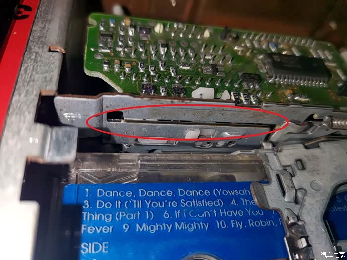

机身标签。
SV——上海大众,HUI——惠州生产。2004年第28周,快18年了。

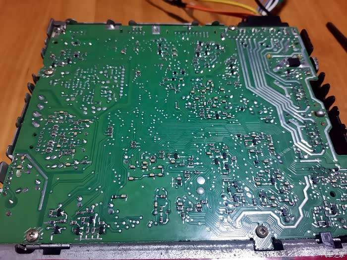

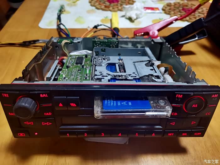

每台卡带机都免不了被我拆开的命运

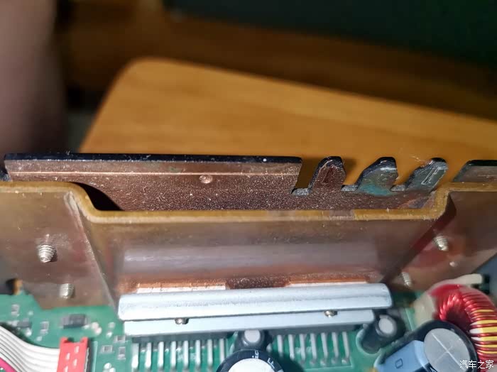

电路板质量和工艺方面,GAMMA给我感觉最好,其次是起亚机,松下的因为肆无忌惮的使用上个世纪的直插元件,反而丢了印象分。
很少见的两层纯铜散热片,组成空腔散热结构。

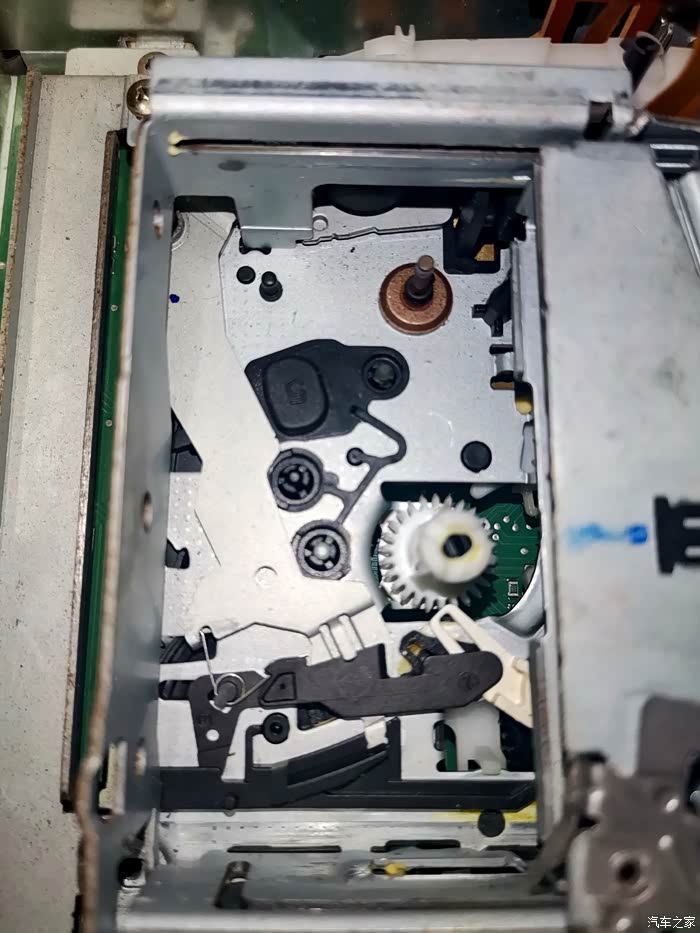

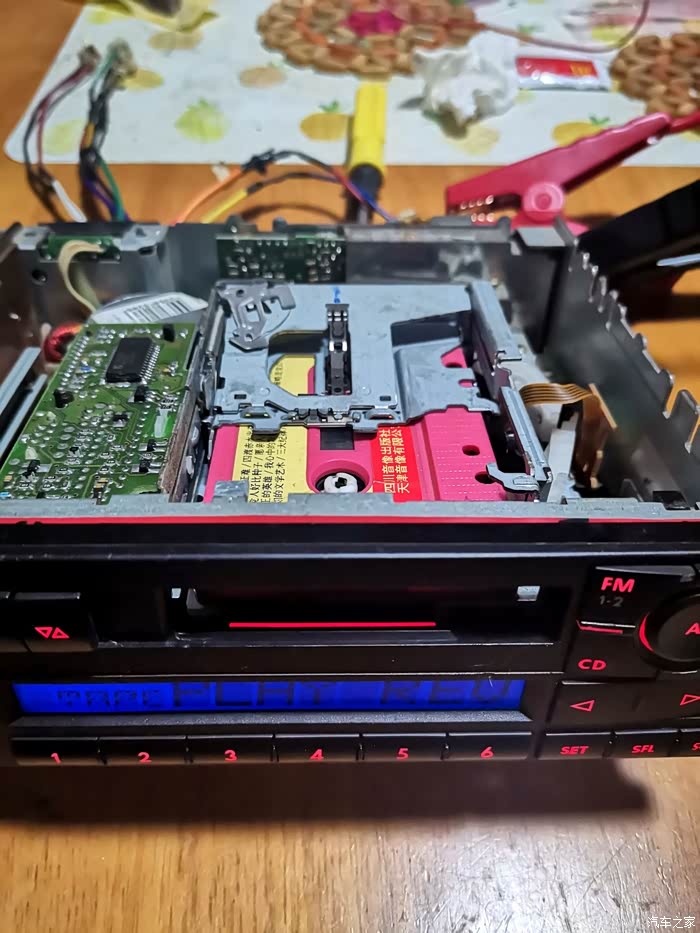

卡带机芯。四组齿轮三级传动,可靠也不复杂。
相比之下,长城五级传动的全金属机芯实乃维修噩梦。这里不细说了。
又是少见的不平衡弹性桥式压带轮。真开眼界
相信以后很少会缠磁带。
鉴赏一番,照例还要做个简单维护,除灰、润滑等等这些事情。
比如滑动槽这里,上点昆仑白油。

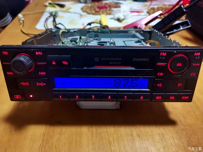

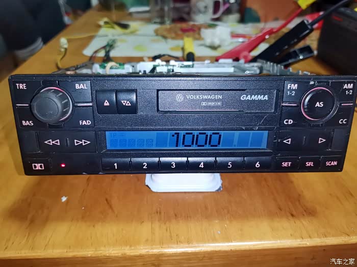

可以通电开机了。输密码是大众特色
虽说麻烦点,但也没必要再去花钱刷芯片,反正接好线只要不断电,就不需要频繁这样操作。

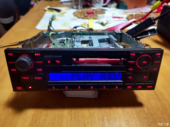

然后重点是放卡带
它的使用频率比收音机多十倍!
音质咋说呢,传的很神,但我N盘卡带听下来感觉还是不如起亚机,非要让我排个序也就这样:
起亚>GAMMA>松下>长城。
另外还发现GAMMA一个不科学的地方,关机状态下不吃卡带
绝大多数机子都可以入带开机,只需一步操作即可,或者即便不开机也会把卡带装进肚子里去

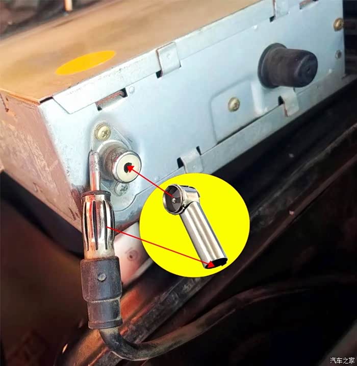

另外就是天线插头比较个性,TT自己的天线插不上去
转接头已经在路上了。
最后有个惊喜,就是长城机的尾线居然和GAMMA完美匹配这样一来,装车速度极快
关键提示:SAF口一定要保持常电,否则,每次开机都要输密码

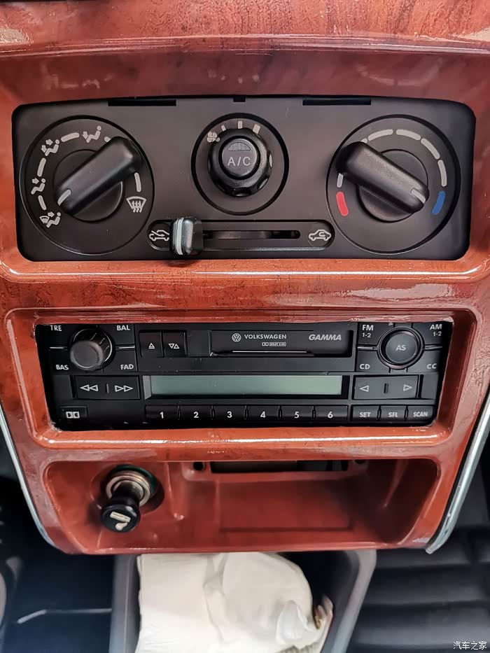

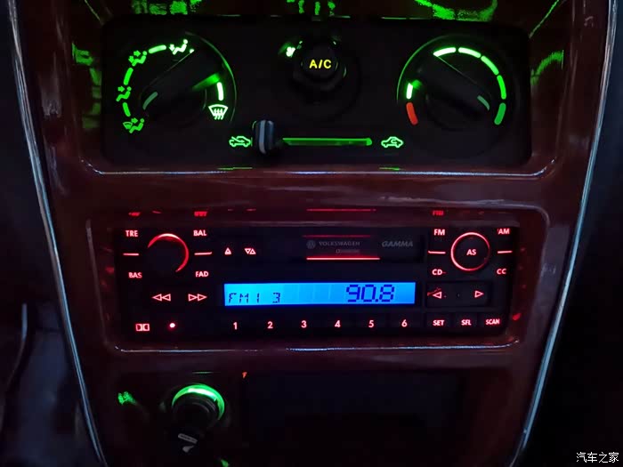

安装时也有个惊喜,GAMMA的机身可以安装的比较深,不会凸出中控面板(可以对比前三台的装车照)。
用五颜六色的开灯照做结尾!!
