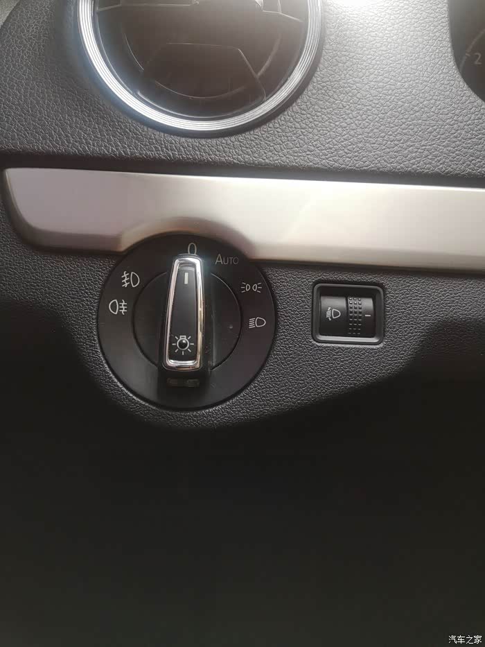

以前那个开关字母是歪的

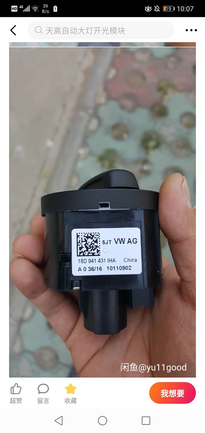

原来装的是光感一体的,现在换成天高模块,开关手感比以前的好,光感灵敏度比较准,安装也简单。
18D  941   431    IHA
这是开关串号,大众的原厂开关都是小插头,捷达是大插头,所以才用到天高模块
我的这个孔有点大了,挖这个孔不能急

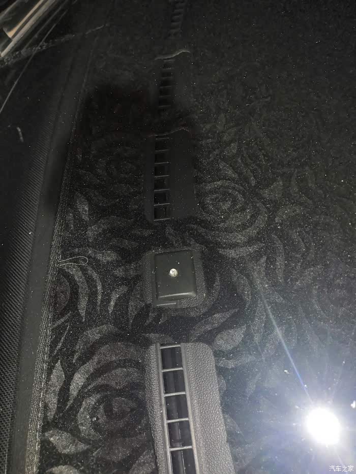

受伙夫兄弟影响,感光头同样接到了出风口中间的位置,效果还不错,至少不受遮阳垫影响

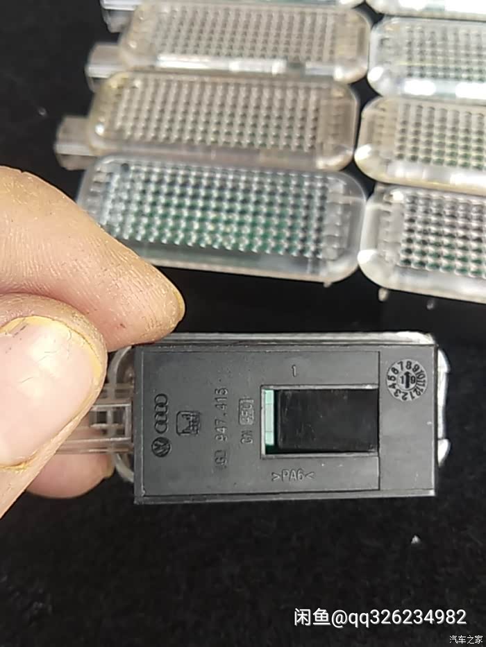

卖家说415比409的稍亮点
脚窝灯没有找到伙夫那种的,他的那款最后数字是409,我的这个是415,卖家说瓦数都是0.75的,保证是原厂

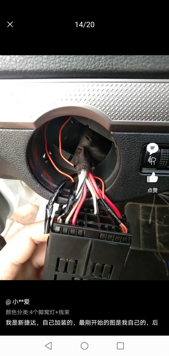

伙夫哪里标注正负极
接线就按伙夫的方式接的,直接插大灯线束接头里面,和仪表灯接在一起的

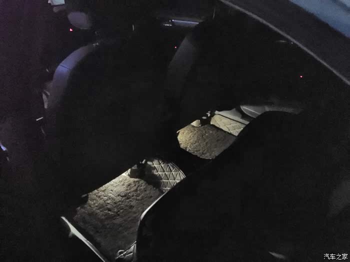

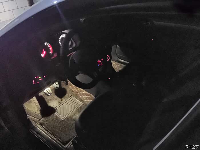

晚上效果挺好的
走线也比较简单,
值得搞一套
加了脚窝灯后,晚上开车感觉挺新鲜的,最后感谢伙夫兄弟指导!
