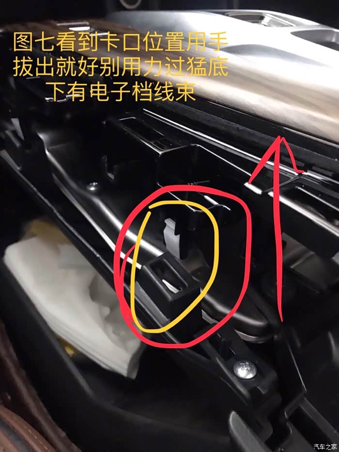

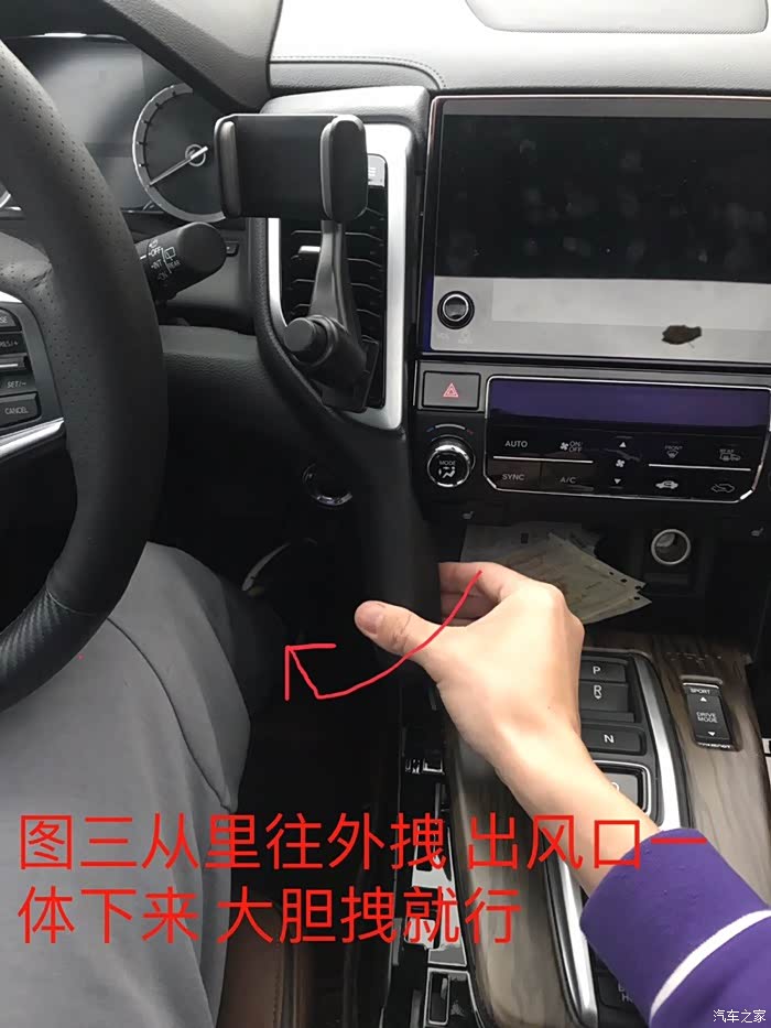

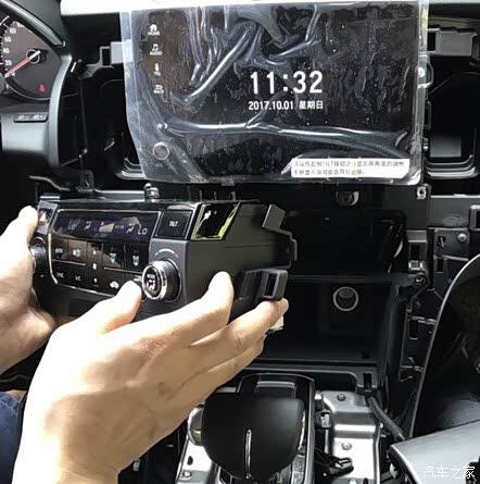

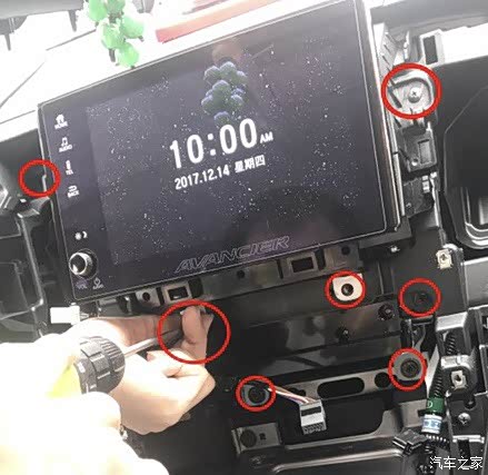

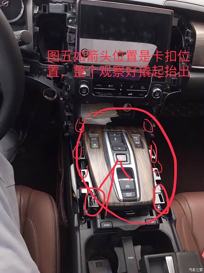

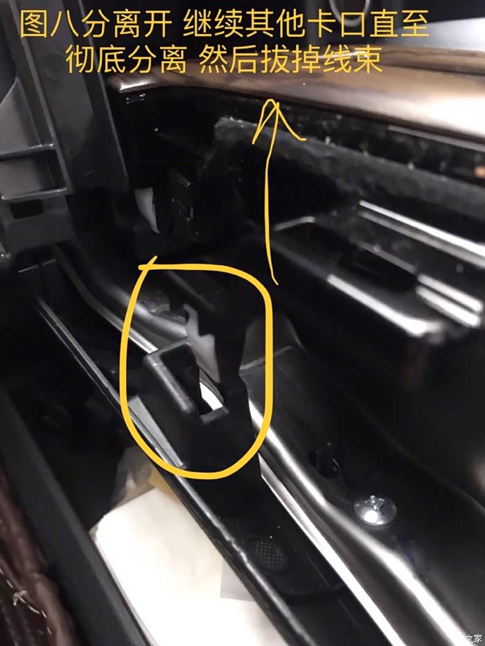

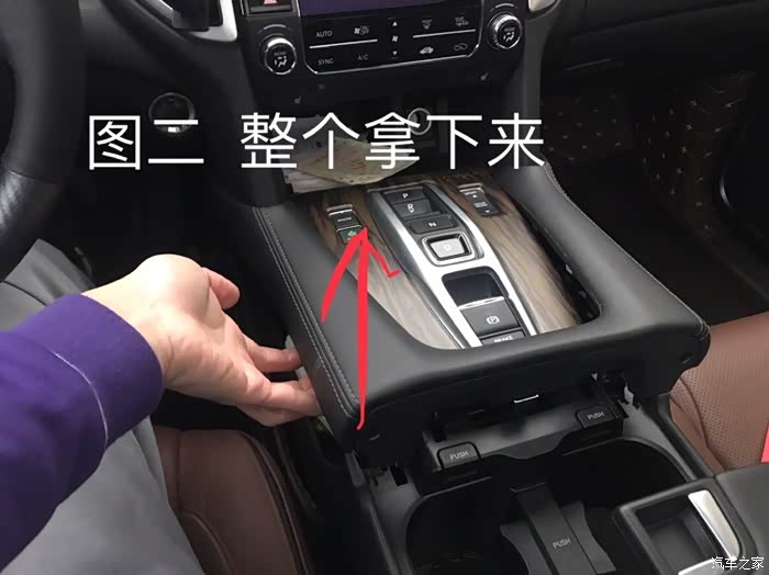

我直接上图  大体拆完以后,看见的8个螺丝都拆掉,然后自己慢慢摸索拆空调面板 拔掉后面线束,在依次拆掉大屏幕拔掉后面线束,然后主机拆掉螺丝后,往外拽拔摸索去弄 直至手眼 能看到膜到后面的一些全部的线都拔掉,线束插头上有卡口开关自己观察摸索很简单,然后全部打掉拿出主机,根据自己改什么,carpaly的话看其他车友的帖子 这里不复述更改教程了,拆主机后面全部线束不需要,安排记忆,因为后面线束所有的插头颜色都是与主机相互对应的,什么大小插头对应插口,相同的插头颜色会,对应主机上的插口相同颜色就好,不会出现 插错的!!自己研究一下就会了 简单,实在看不懂 去urv汽车之家三群找我
这个是借助某处商家的图片,拆了螺丝直接看看摸索拔出
借助某处商家图片 螺丝拆掉 看看摸索拔出大屏幕 主机在下面  主机拆掉螺丝后往外拔一些距离,然后手眼能摸到看到主机后面线束依次摸索拔掉,都是有卡口开关的,很简单!不需要你记位置,都是颜色插口相互对应的
